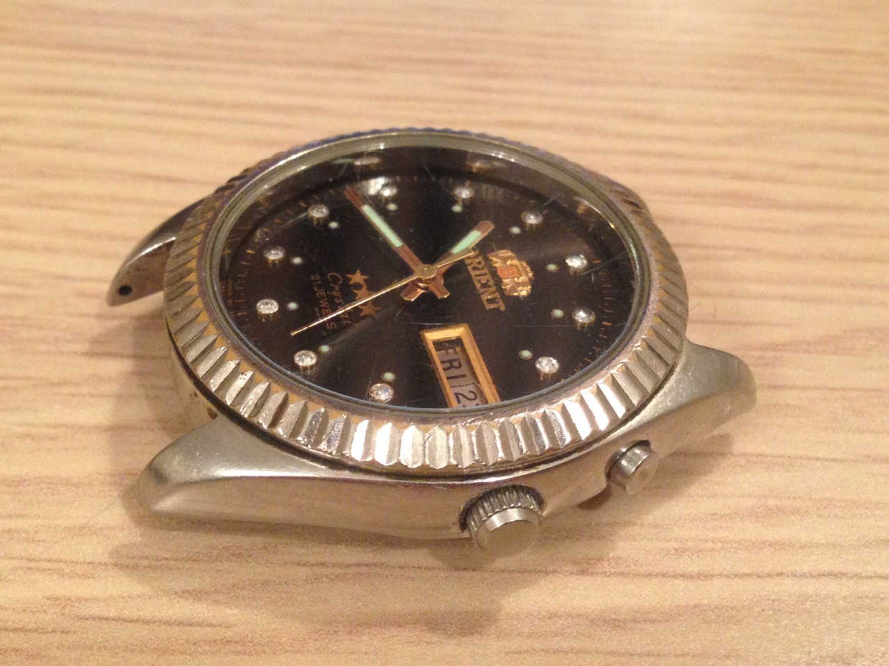

Приветствую всех! Не раз уже выручали меня мастера на данной площадке, и вновь я обращаюсь и доверяю.
Озадачился восстановить стекло. По видимому, безель съемный. Но каковы последствия/результаты его снятия. Насколько он повреждается в процессе? Насколько эластичен/жесток его металл?
Опыт полировки/шлифовки стекол имею, поэтому пожалуйста не отговаривайте от данной идеи.
Заранее вам признателен!

Привет!
Отговаривать не буду ,а лишь спрошу:--" Причем здесь безель?"
Гораздо проще снять и затем установить стекло на место.

Безель латунь, корпус нержавеющая сталь. Снимается как повезёт, дешёвые часы. Корпус я бы тоже полирнул.

Благодарю вас!
Предполагал, что мягкий металл. искал переводы надписи с задней крышки "base metal", и чаше это "цветной металл". Вопрос оставался: цветной-мягкий или цветной-крашеный.
Корпус конечно- же тоже "протру".
Odissey, при моих навыках и наличии материала с инструментом гораздо сложнее вами предложенный вариант- демонтаж стекла.

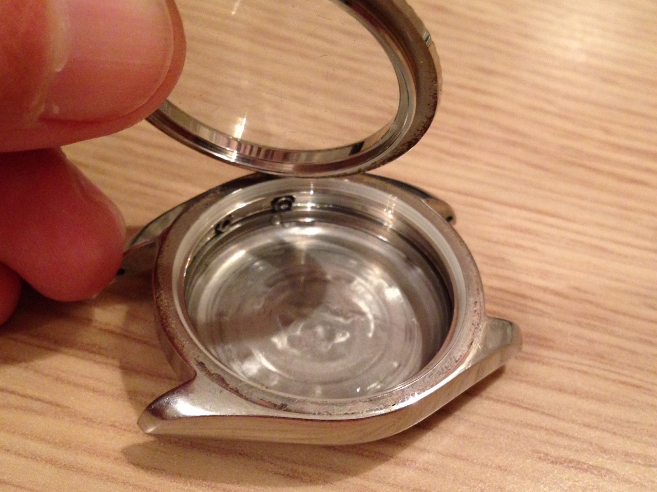

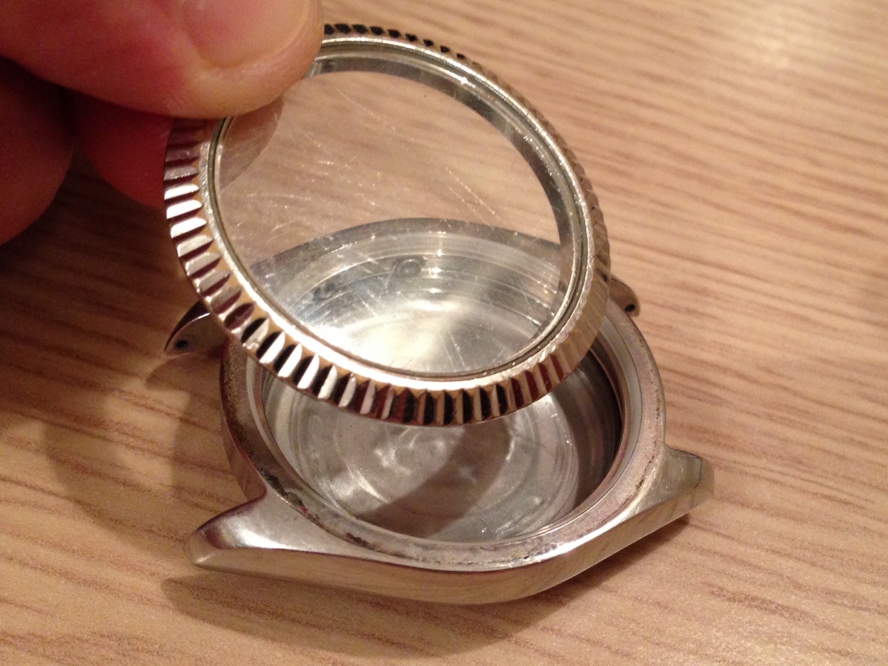

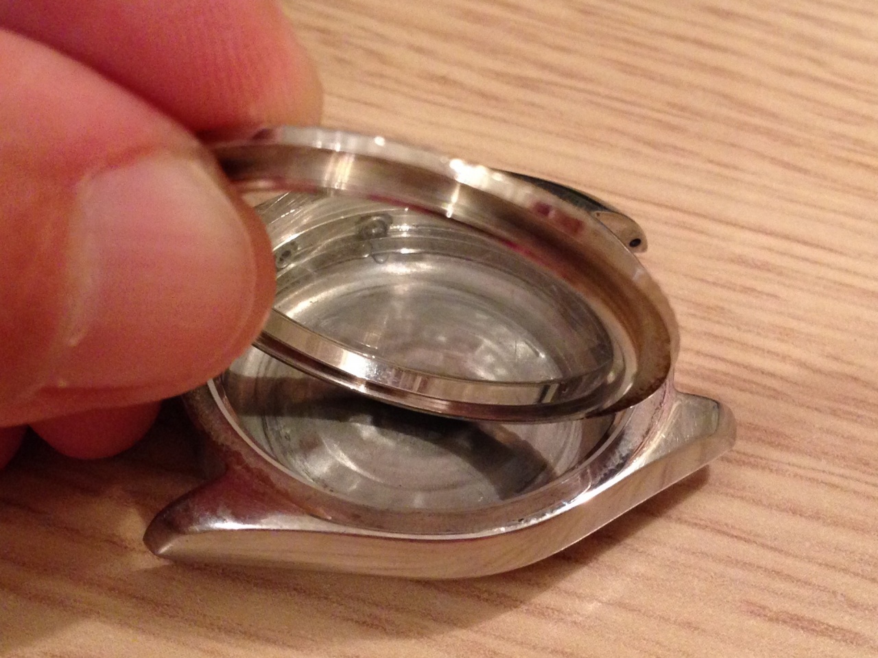

...ирония судьбы. Безель оказался крышкой с стеклом. Без выемки стекла не обойтись, к сожалению.
Японские-ли это часы? ...вопрос возник

Сообщение от SKornilyev Посмотреть сообщение
Это узнать не сложно: http://www.horology.ru/workshop/fake.htm

С оригинальностью порядок! Спасибо, Александр!
Удивила конечно конструктивная особенность корпуса часов. Опять же логично практично ставить стекло в более мягкий металл обода. Позволяет ставить более тонкое стекло, каким оно на деле оказалось.
