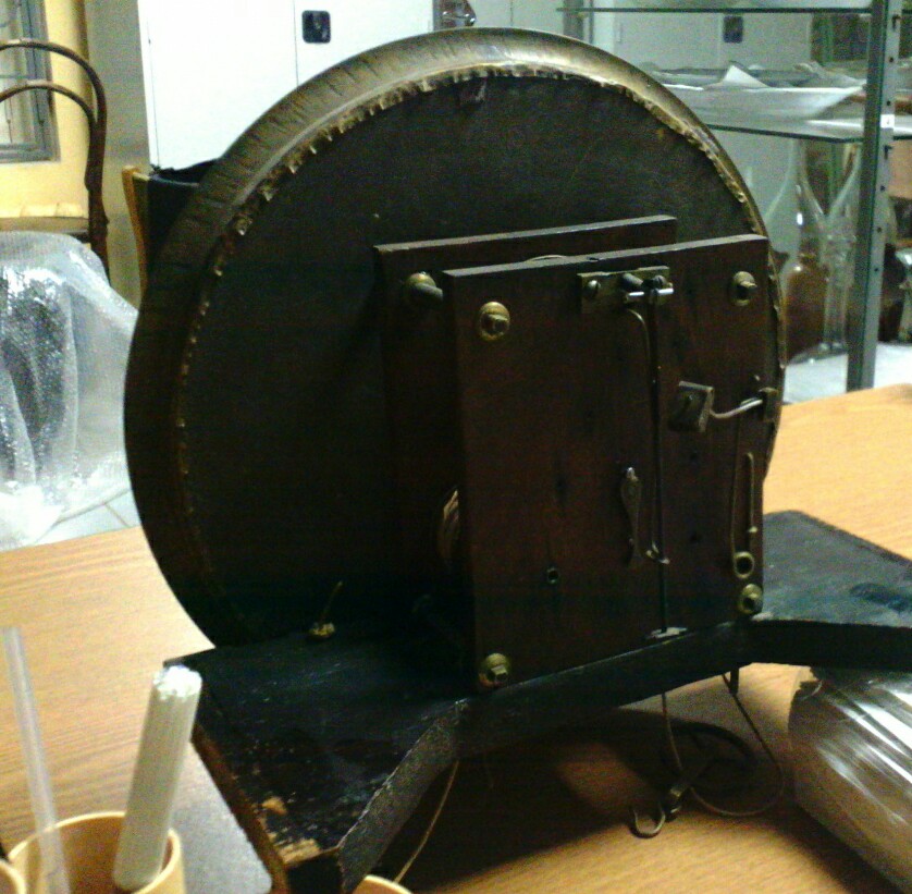

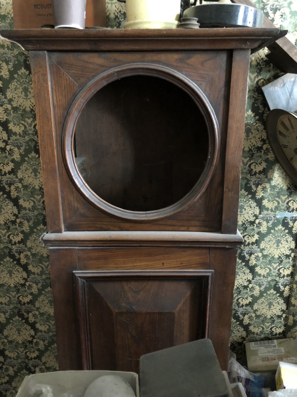

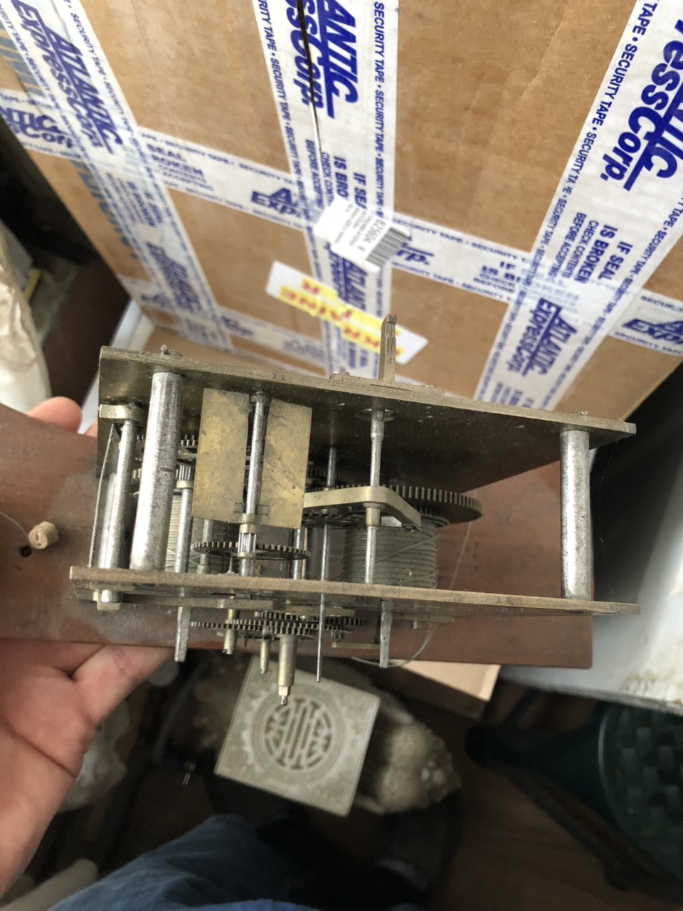

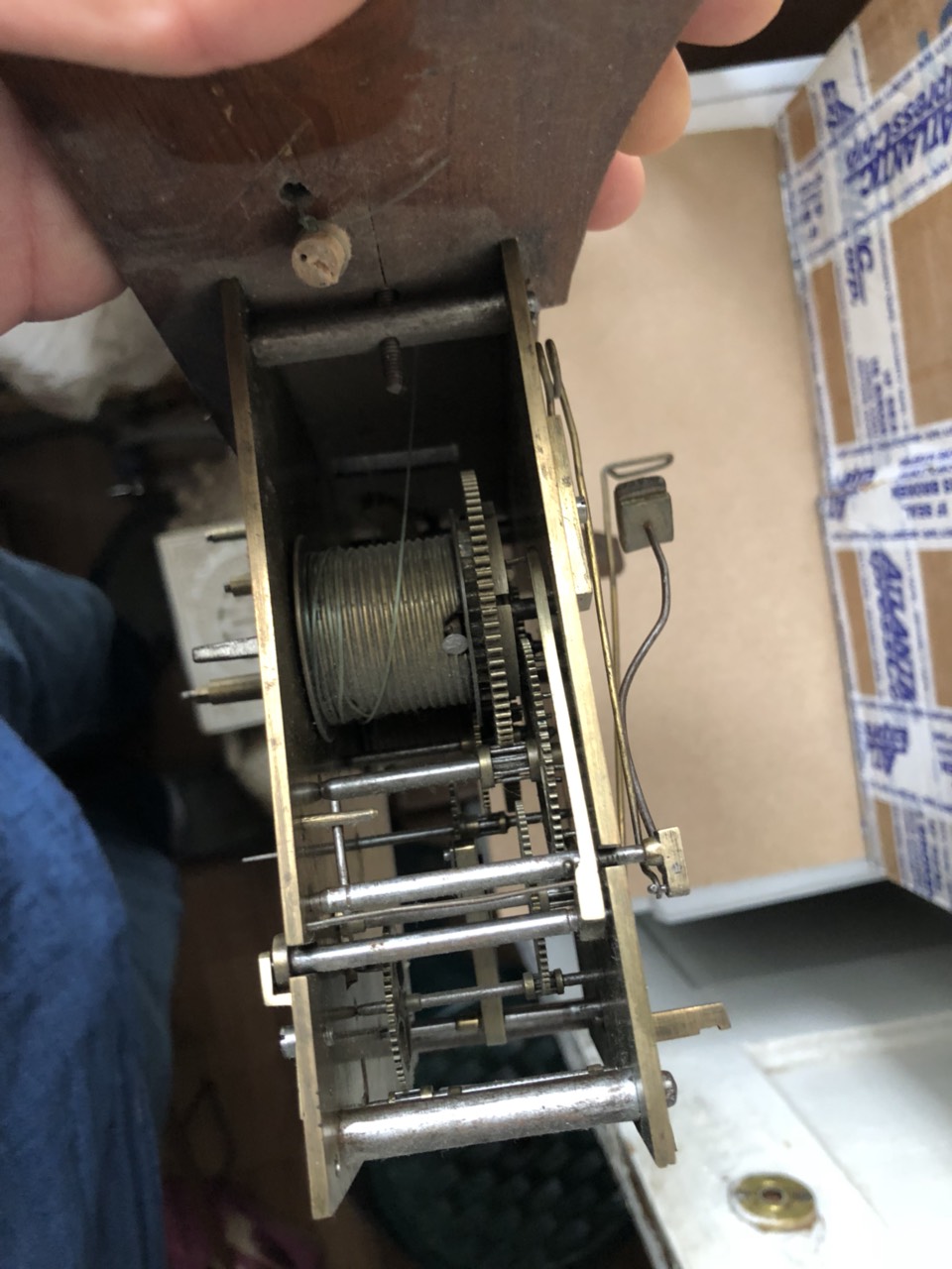

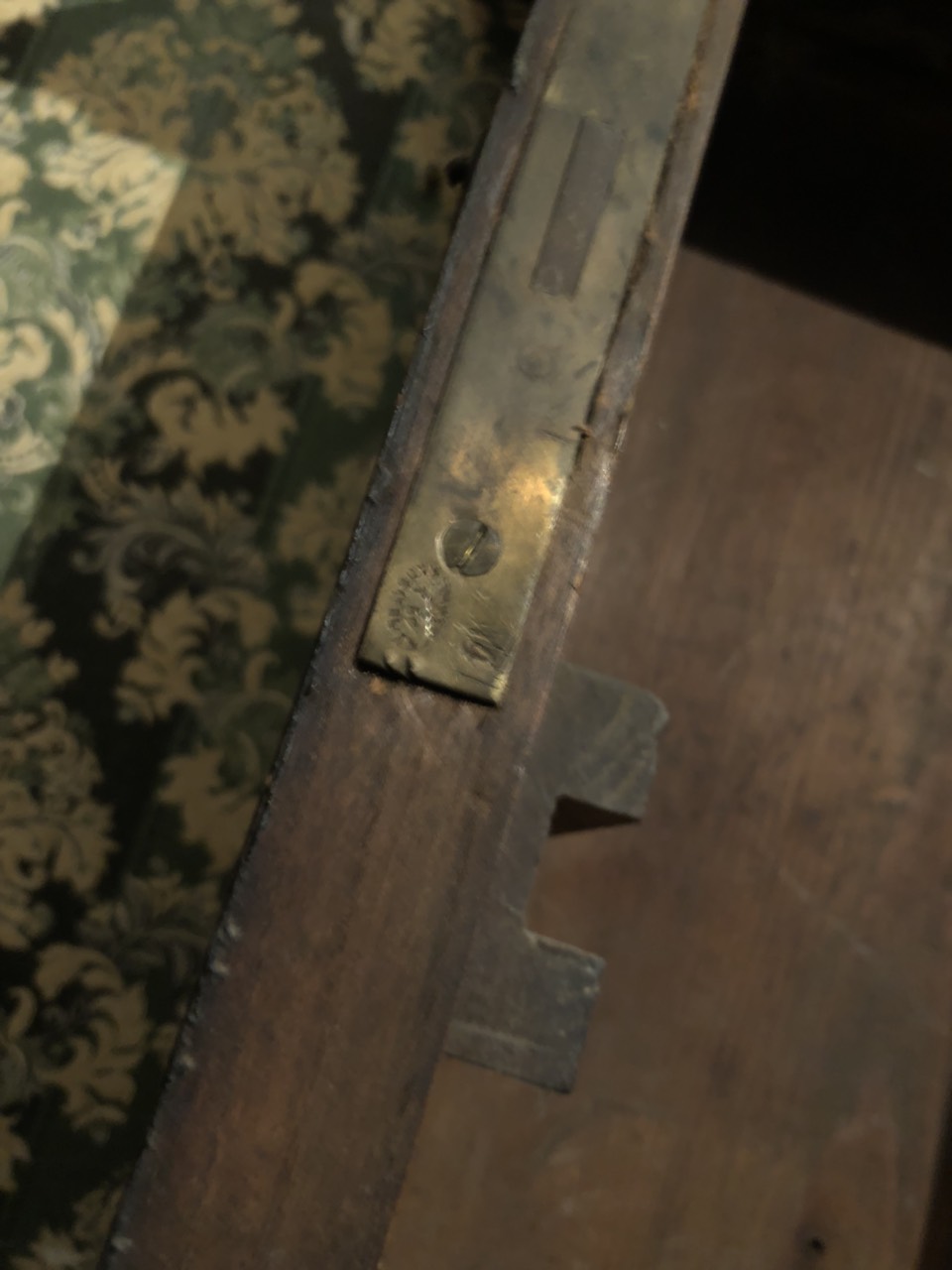

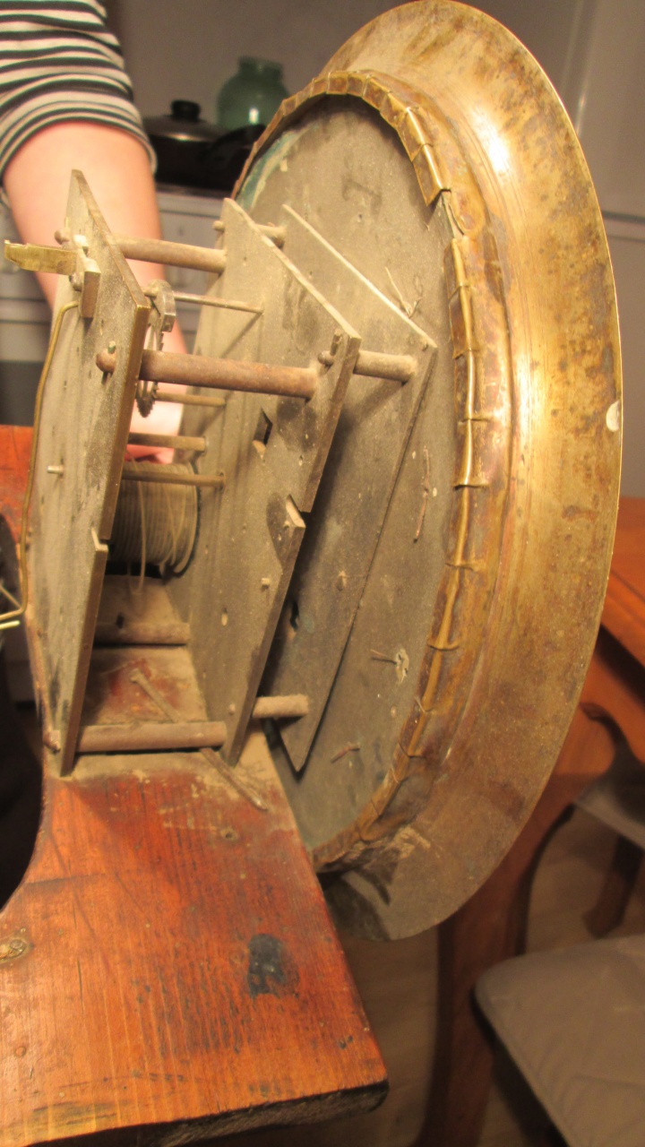

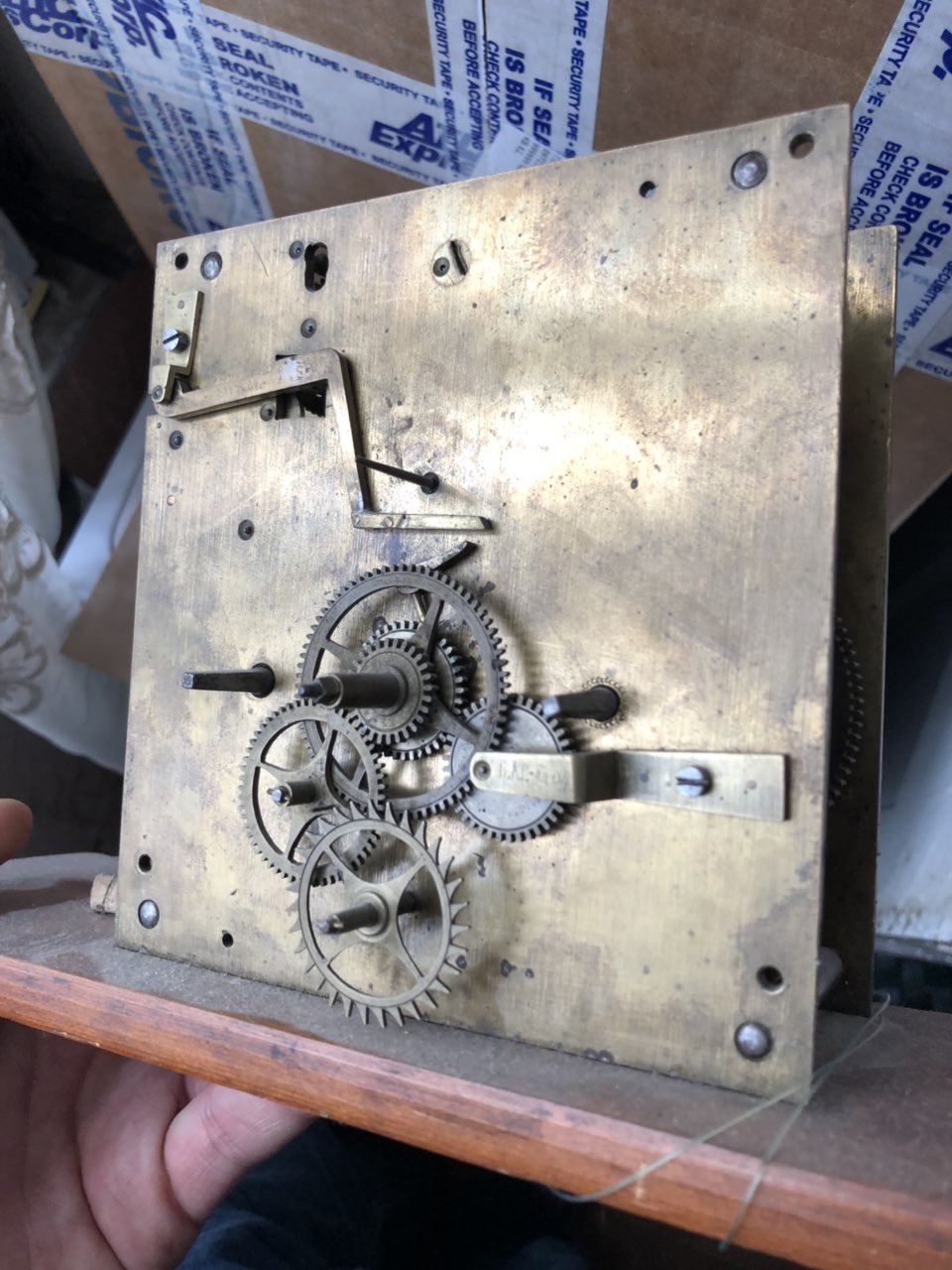

Здравствуйте коллеги! Выменял у знакомого такой напольник, приятный функционал -секунда, календарь, жаль вот трибы наборные, странно как-то для напольника. Клейм на механике нет, знакомый мастер предполагает что ранный Мауте, может у кого еще какие мысли будут. Корпус дуб полностью закрытый, вроде под родным шеллаком, возможно русской работы (на замочке клеймо с надписью Тула), думаю еще корона была. Плохо что нет гирь, и маятник в поисках, говорит где-то был) Ну такой довольно сложный объект для реставрации, но планирую не спешно делать.
Фото пока только такие, часы еще не приехали.

Может это какие то артельщики из Тулы, собрали не только корпус, но и механнизм ? Уж больно всё разномастное , и я бы сказал что и из разных эпох.
С уважением Александр.
Помимо клейма на замке, видны то ли клейма толи нацарапано что-то на рычаге и накладном мосту.
Вообще складывается впечатление ,что весь ангренаж вытащили из LF (на деревянных платинах), и поставили в самодельные латунные.

Тоже бросилось в глаза схожесть с LFS

Спасибо! Да как-то все загадочно, тоже думаю что часы в не родной комплектации, может когда приедут еще что можна будет увидеть.

Корона на корпус напрашивается, ещё я бы демонтировал филенку в двери, и поставил стекло ( в идеале б витраж )
Ну а в целом после того, как приложите руки, получатся достойные жильные напольники с секундой, так что мои Вам поздравления с интересным приобретением !

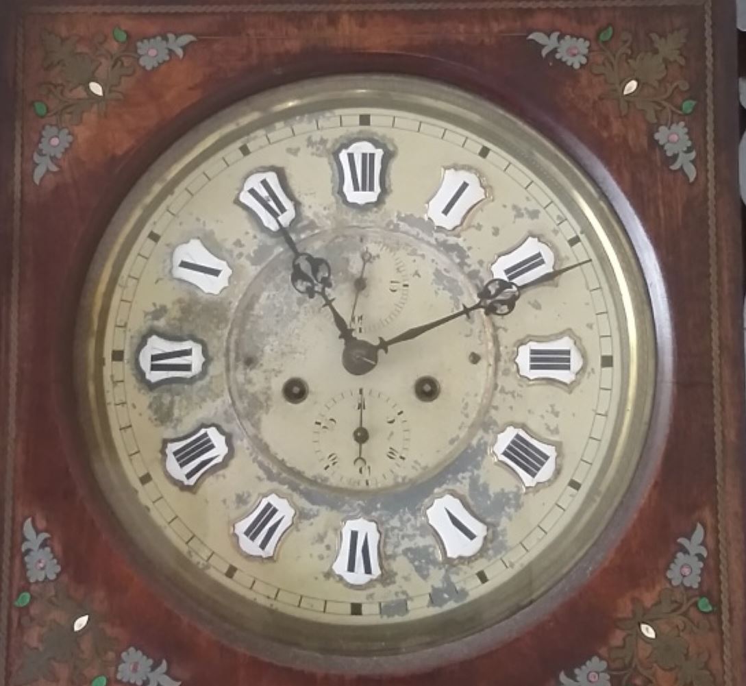

Цифер какой то непонятный, больше на подциферблатник похож.

Спасибо Александр! Друг говорил там к цыферу есть еще что-то (подложка?). Хорошо что картуши все есть, я так понимаю его нужно крашеным делать такого плана.

Это и есть "русский" LFS - такие механизмы делались специально для России, изначально он стоял в русских инкрустированных жильных стенных часах первой половины 1870-х, таких, как на фото. По всей видимости, корпус был утерян, а тот, что есть - кустарный, начала-середины 20 века.
Эта модель переходная: прижизненные Lorenz Furtwaengler были с деревянными платинами и скобой Клемента, затем, в начале 1870-х платины стали делать латунными, анкер Грахама, но трибы остались наборными, а к середине-концу 70-х перешли к фрезерованным трибам и грахамовской вилке с регулируемыми палетами.
Василий, приветствую!
Да, за циферблатом должны быть переходная пластина, к которой крепится двумя винтами сам циферблат. Красит кто как может, вот на левом фото восстановленный цифер, справа оригинальный облезший.
