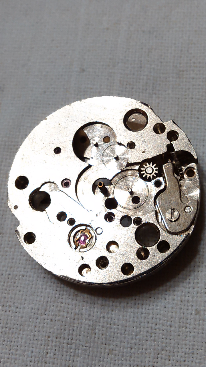

Здравствуйте уважаемые форумчане!
При обслуживании часов Омах на ETA 2879 было утеряно переводное колесо. Поиски в часовых мастерских родного города ничего не дали. Может кто из достопочтимых гуру подскажет, может есть альтернативная замена колеса с другого калибра? С отечественного или импортного. Может у кого есть именно такое?
Утерянная деталь обозначена красным овалом.

по идее, на вскидку, 2836, 2846

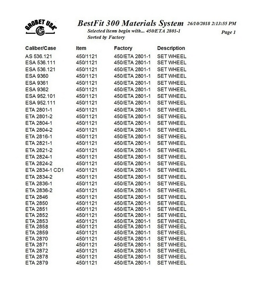

Добрый день!
Существует немало механизмов которые используют тот же колесо, перечень в таблице ниже. Номенклатура колеса 450/ETA 2801-1 или BestFit 450/1121.
Колесо можно купить в Cousins.
С уважением, Душан

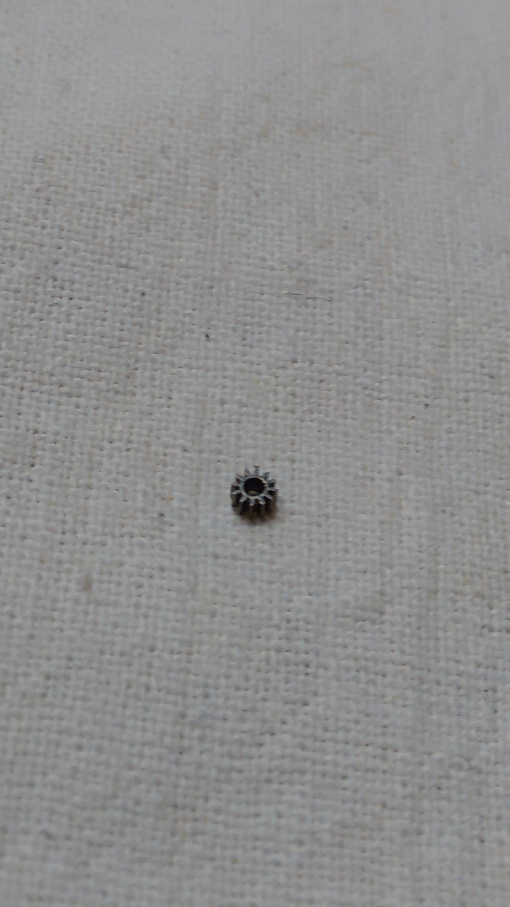

Извиняюсь,что не сразу ответил. Часики собирал. Полазил по своим закромам и нашёл подобное колесо на каком-то китайском калибре. Интересно, но переводные колеса у разных производителей сильно разнятся. Есть 9, 11, 12,15 и даже 17 зубьев. Примерил-модуль совпадает, 12 зубьев, диаметр отвестия чуть свободнее оригинала. По высоте пришлось убрать 0,2 мм. Все собрал, все работает!

Колесо подклинивало по высоте, когда поджималось верхней накладкой. Снимал по 0,05 мм, контролируя размер микрометром. Свободная посадка на диаметр, по моему, компенсирует огрехи в возможной разнице в модулях сопрягаемых колесных пар. Т.е. как раз при более плотной посадке и будет клинить.
