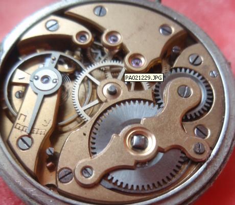

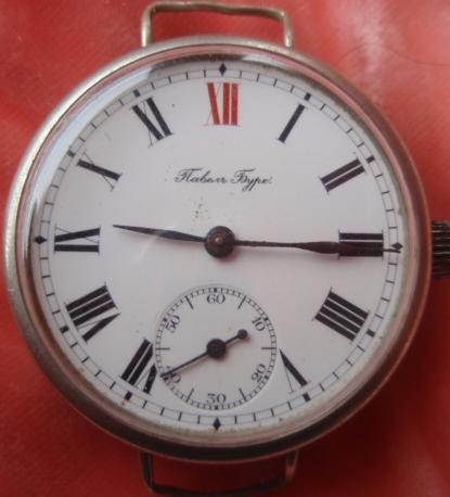

Приветствую! Подскажите, все ли в них правильное? Какова адекватная цена за такие?

мнений о цене нет ни у кого? просят за них 270 у.е. Стоят ли они хотя бы 60-70% запрашиваемой суммы?

Сообщение от Nealexey Посмотреть сообщение
На мой взгляд, нет.

Очень похоже что цифер украинский "новодел". Хотя могу и ошибаться, одна стрелка точно не родная.

Сообщение от zhan12 Посмотреть сообщение
Циферблат эмалевый. А новоделы тоже эмалевые?

Да, бывают и эмалевае, только текст наносится поверх эмали шелкухой а не "внутри" впечатывается. Посмотрите хотя-бы на цифру "5". В настящих секундный цифер на нее дожен чуть наезжать так-же как и на "7". Покрайней мере я настоящих других не видел.
Вообще у меня есть порядка 4 признаков, по которым я сличаю циферы Буре тут все говорит, что - подделка. Хотя может и поздняя. Я не историк по подделкам.
а могли бы об этих признаках подробнее?

нет, не хочу работать на совершенствование подделок.
Ну я точно подделывать не собираюсь, мне бы купить безвопросные, поэтому информация была бы полезной. С другой стороны, понять можно когда новодельные элементы вставляют в часы, могущие представлять ценность (наградные, в драг. металле), дабы предать им товарный вид и продать не как лом, а выручить в цене по-максимуму, в данный экземпляр просто, на мой взгляд, нецелесообразно вмешиваться таким образом, тогда уж надо было идти до конца- и стрелки призентабельнее и заводную головку, да и ремнем а-ля винтаж доукомплектовать. Тогда гораздо большая вероятность, что на них кто-то поведется за 500$, чем на эти за 270 ))
Хотя быть может всякое и Вы правы.
Кстати, если присмотреться к фото из каталога, кажется, что и там секундная шкала не перекрывает "5", может быть это связано с тем, каковыми часы были изначально, на большинстве карманных, соответственно и на переделках из них, действительно перекрывается V, может это из-за большего диаметра секундной шкалы?

как раз в катологе перекрывается, проведите круг по внутренним окончаниям цифер и увидите...
вообщем ваше дело, если у вас нет сомнений - берите и владейте на здоровье.
