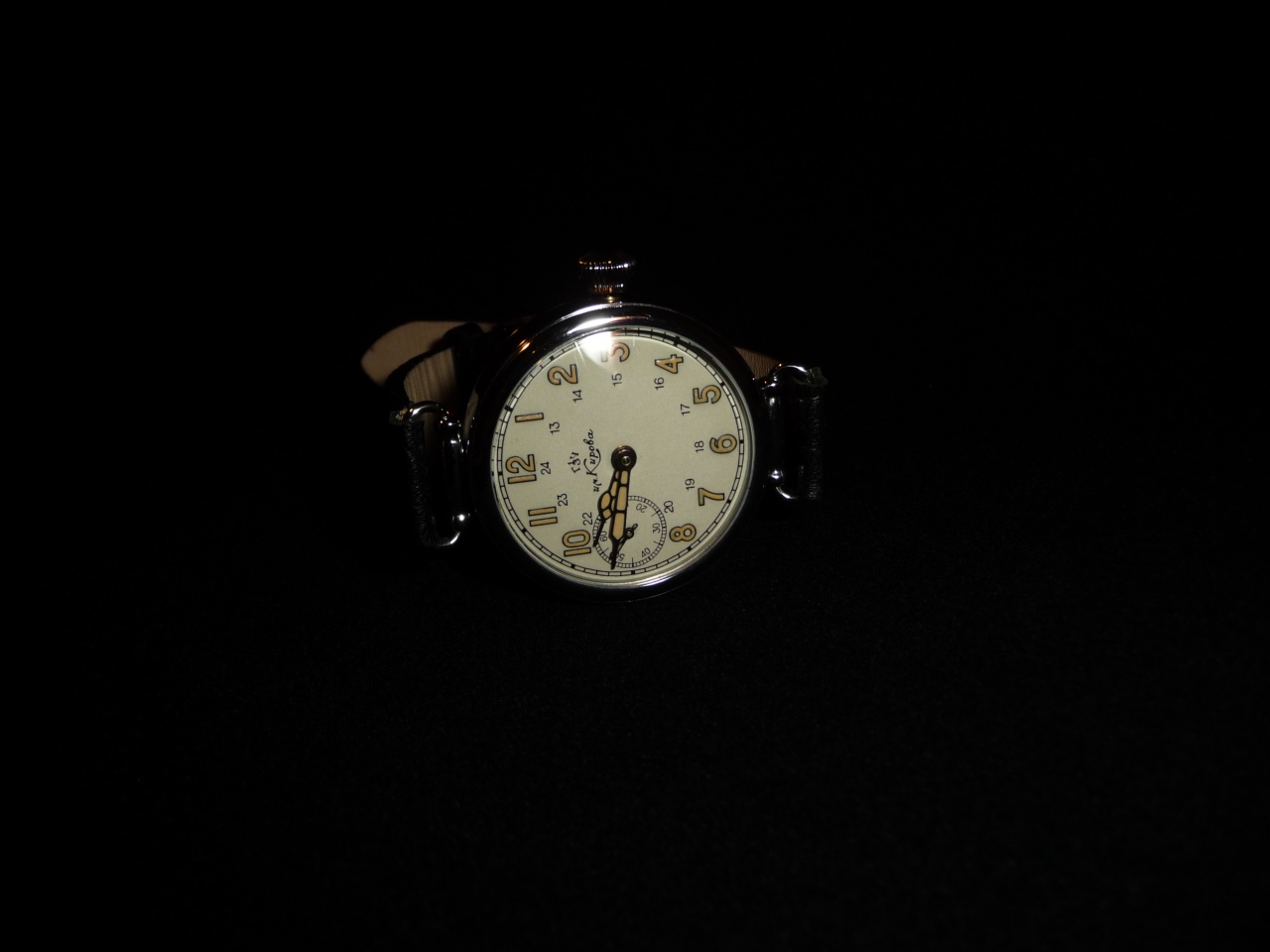

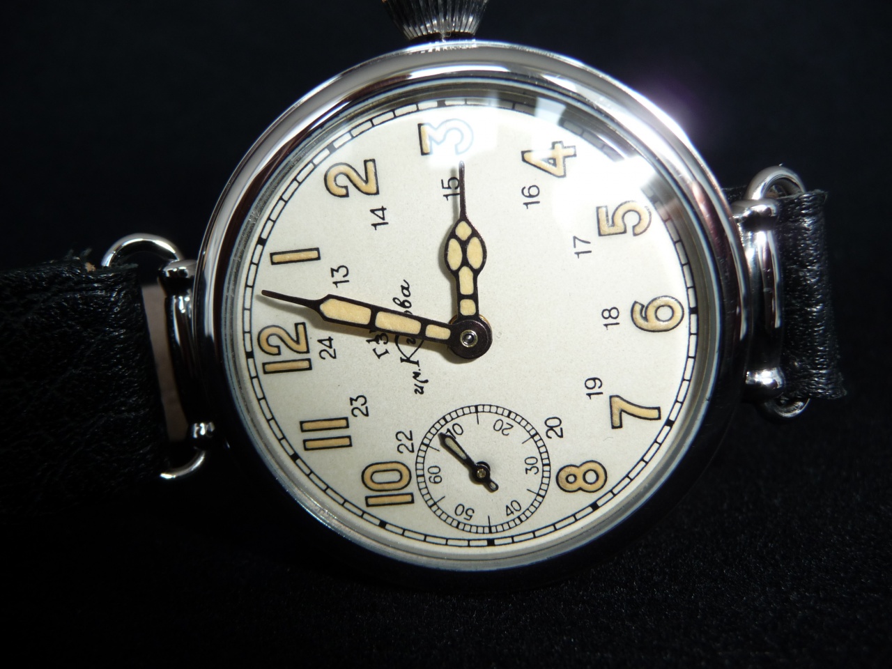

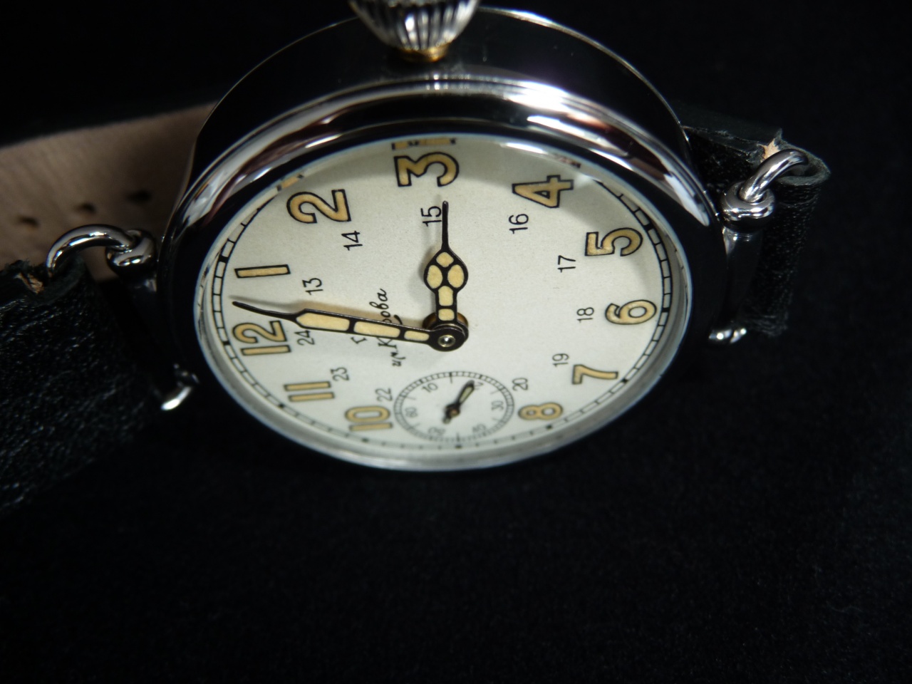

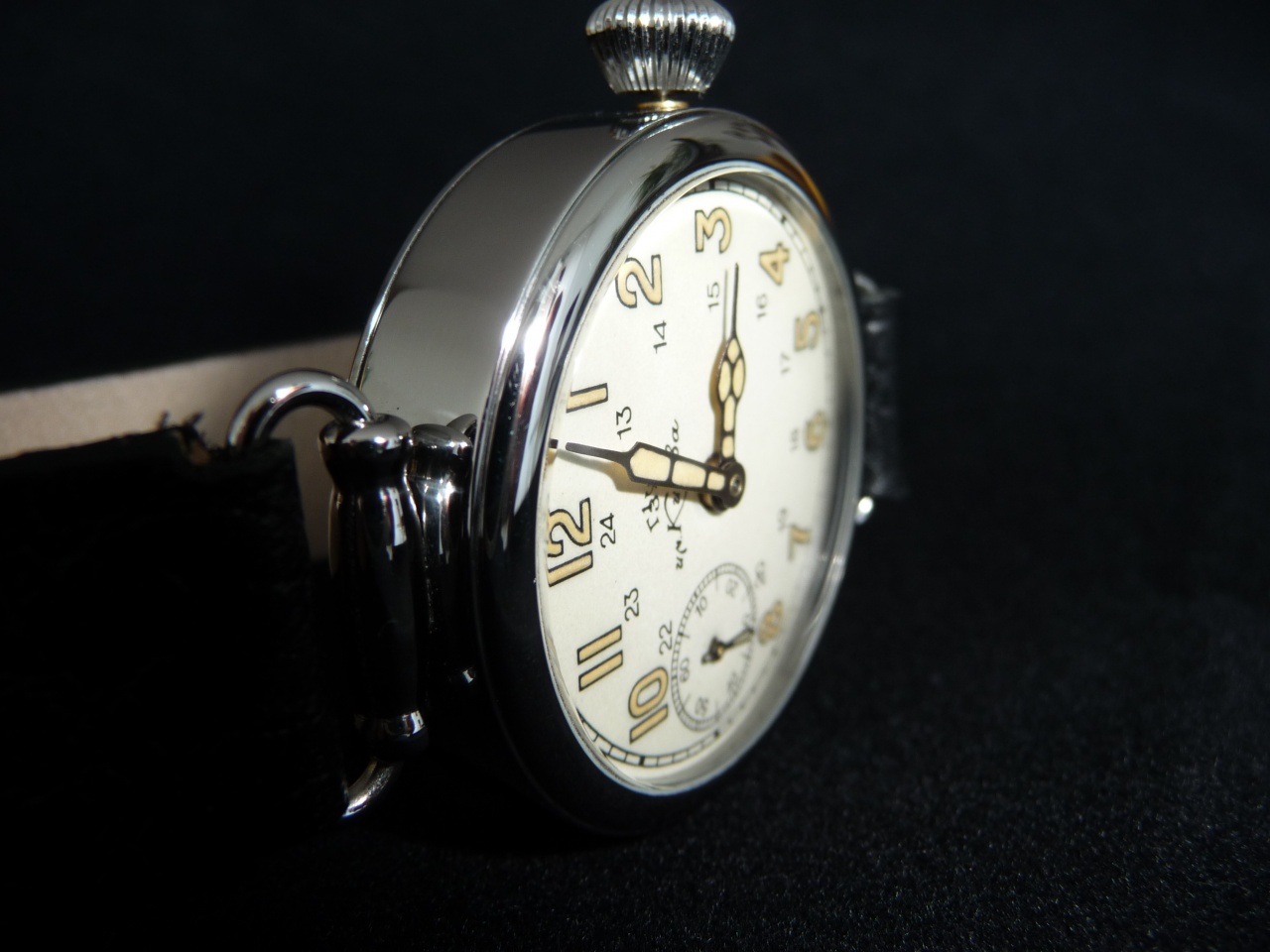

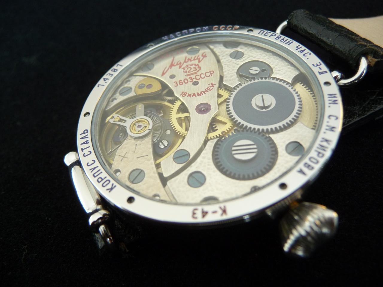

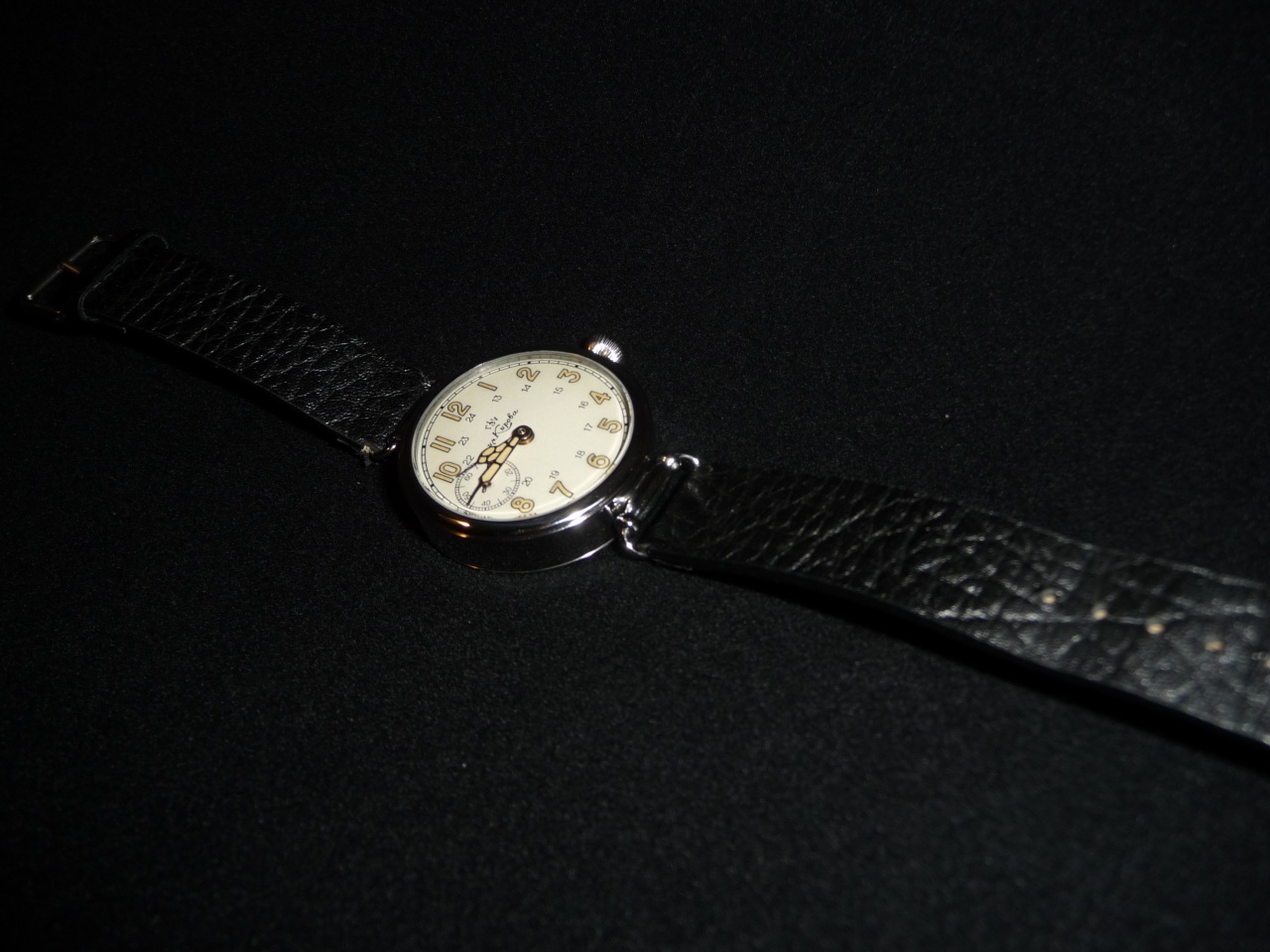

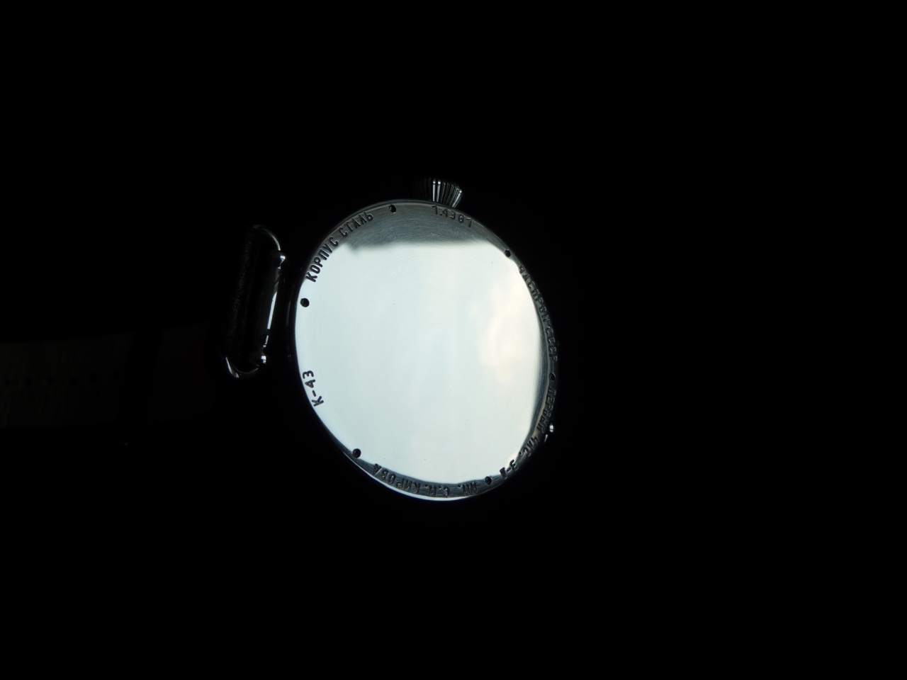

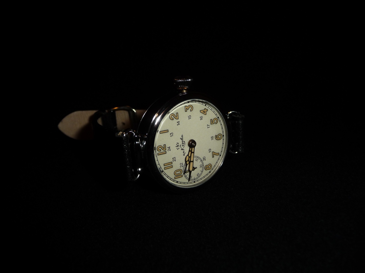

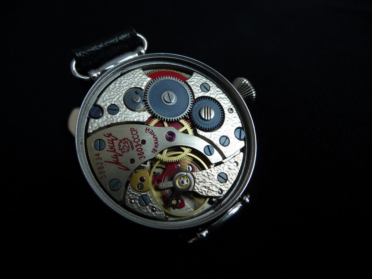

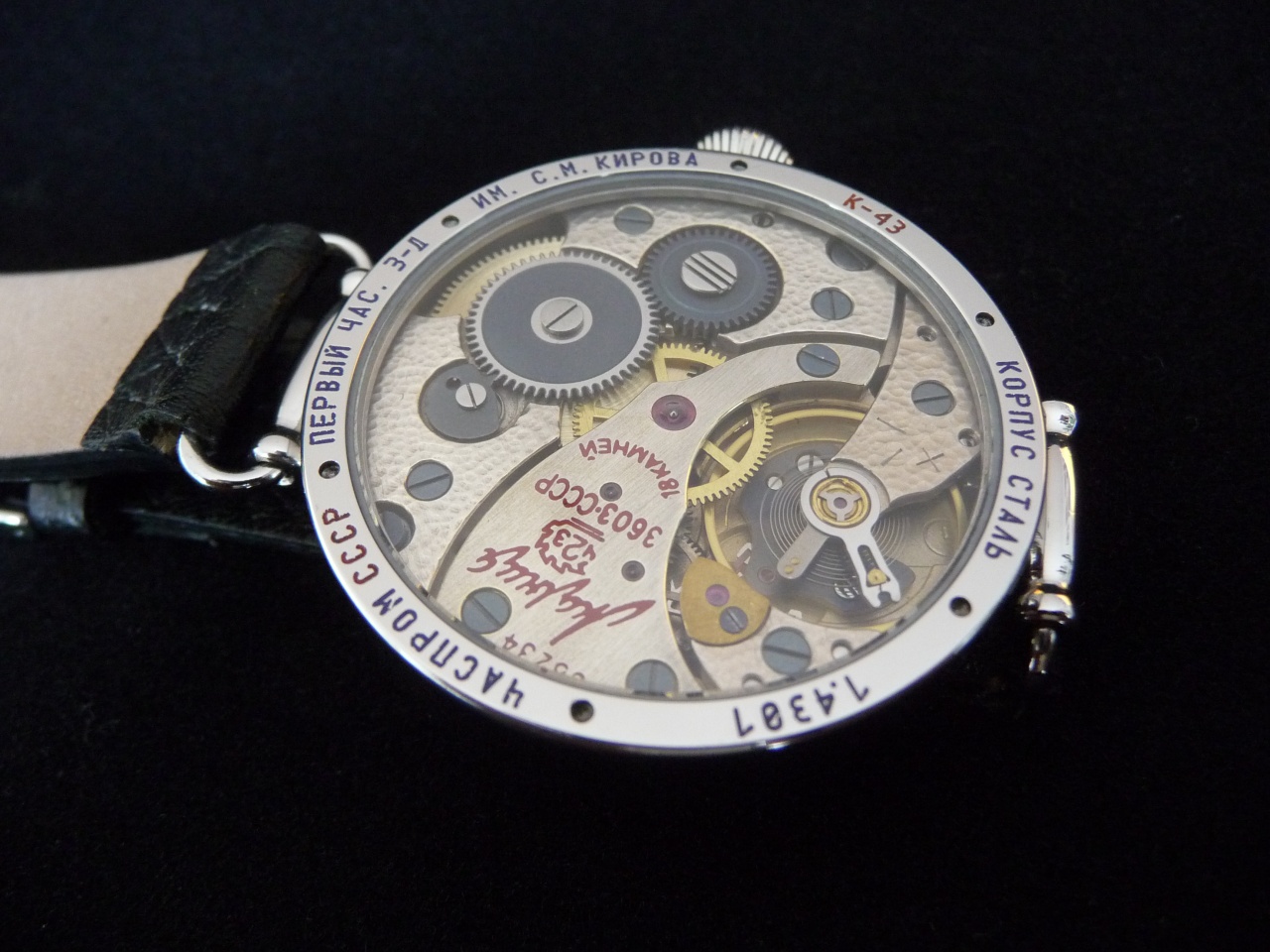

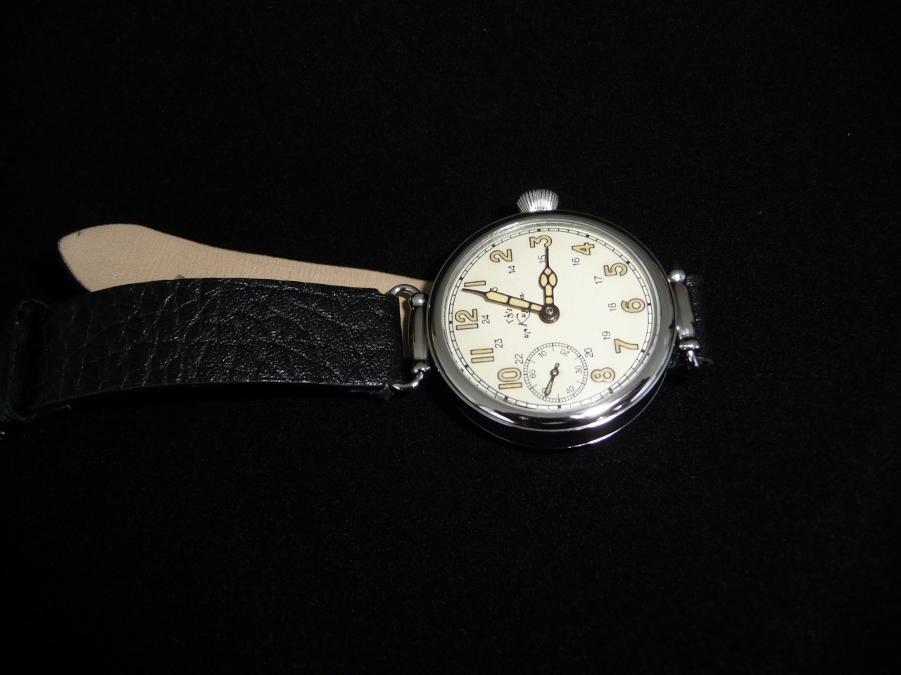

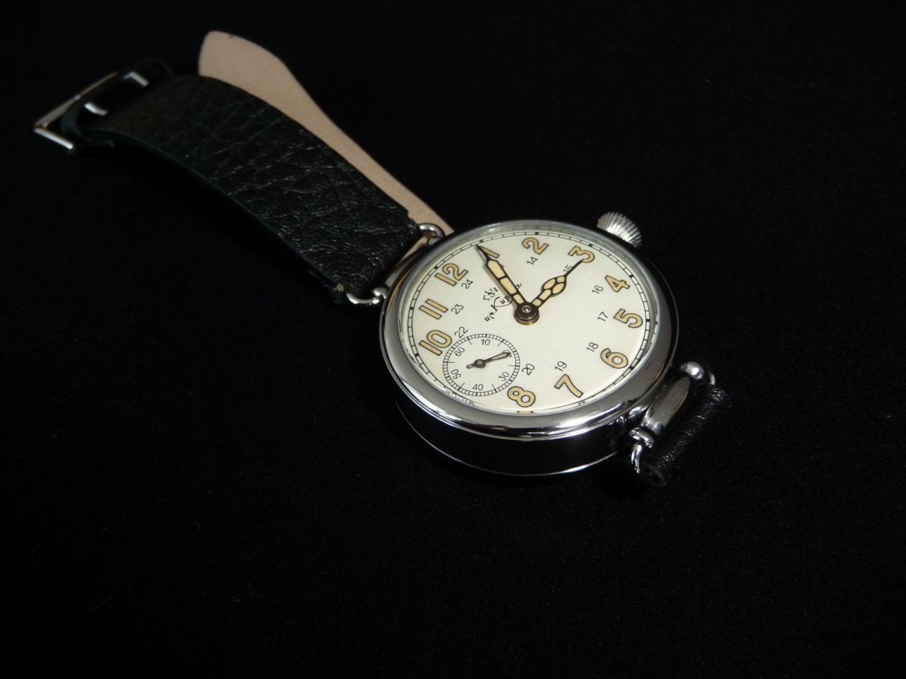

Приветствую всех на форуме.
Я регулярный читатель, но не активный писатель, просто небыло ещё повода.
После просмотра тем о Кировках винтажных как и о новодельных, которые меня очень "зацепили"(идея создания), решил проверить с того- ли места ростут у меня руки.
Сразу напишу что изготовление этих часов не носило цели их последующей продажи и Боже упаси попытки выдачи часов за оригинальные К-43.
Просто хотелось иметь что-то похожее, так сказать косвенно прикоснуться к истории.
Итак к часам. Они собранны буквально на "коленке" и ушло на это два с половиной года. Из всех составляющих были купленны стёкла, механика и заводная головка, всё остальное было сделанно мной частично на станке, частично дома.
Корпус нержавейная сталь 1.4301 40мм в диаметре и 9мм высоты, оливки закрепленны на корпусе болтами, стёкла менеральные, стрелки и циферблат имеют светомассу.
Я в курсе что К-43 в оригинале 45мм диаметром, но увидев как плохо (моё мнение) сочитается в новоделах этот размер 45мм и растояние на циферблате между секундной и час/мин стрелок решил что зрительное восприятие важнее оригинальных размеров в часах которые ничего общего с оригиналом не имеют.
Для того что-бы часы ожили пришлось "умереть" нескольким Молниям (я прошу за это прощения у фанатов этого бренда) выбрал механизм в первую очередь за то что он доступен, наш, и громко тикает. К моему сожалению он был очень скромен, бледен, с признаками желтухи поэтому было решено его маленько взбодрить и придать в меру и без особых патриотических излишеств торжественности.
Вот вроде и всё описание, хотелось бы узнать ваше мнение по поводу проделанной работы, рад буду любому мнению.

Сообщение от Januar1973 Посмотреть сообщение
Что, совсем всё так плохо? 77 человек без эмоций, или подумали какое дер... и нехотели обидеть?

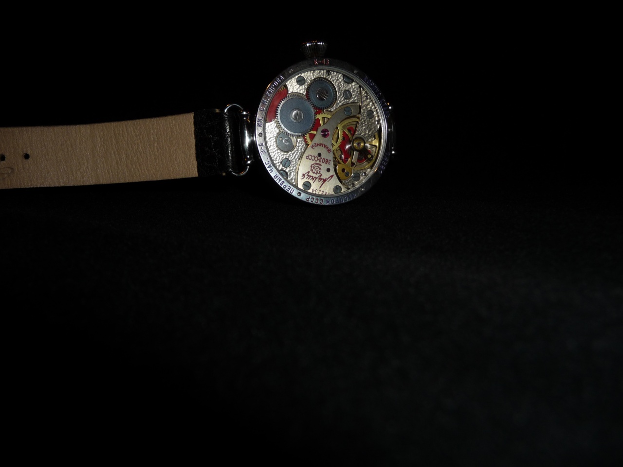

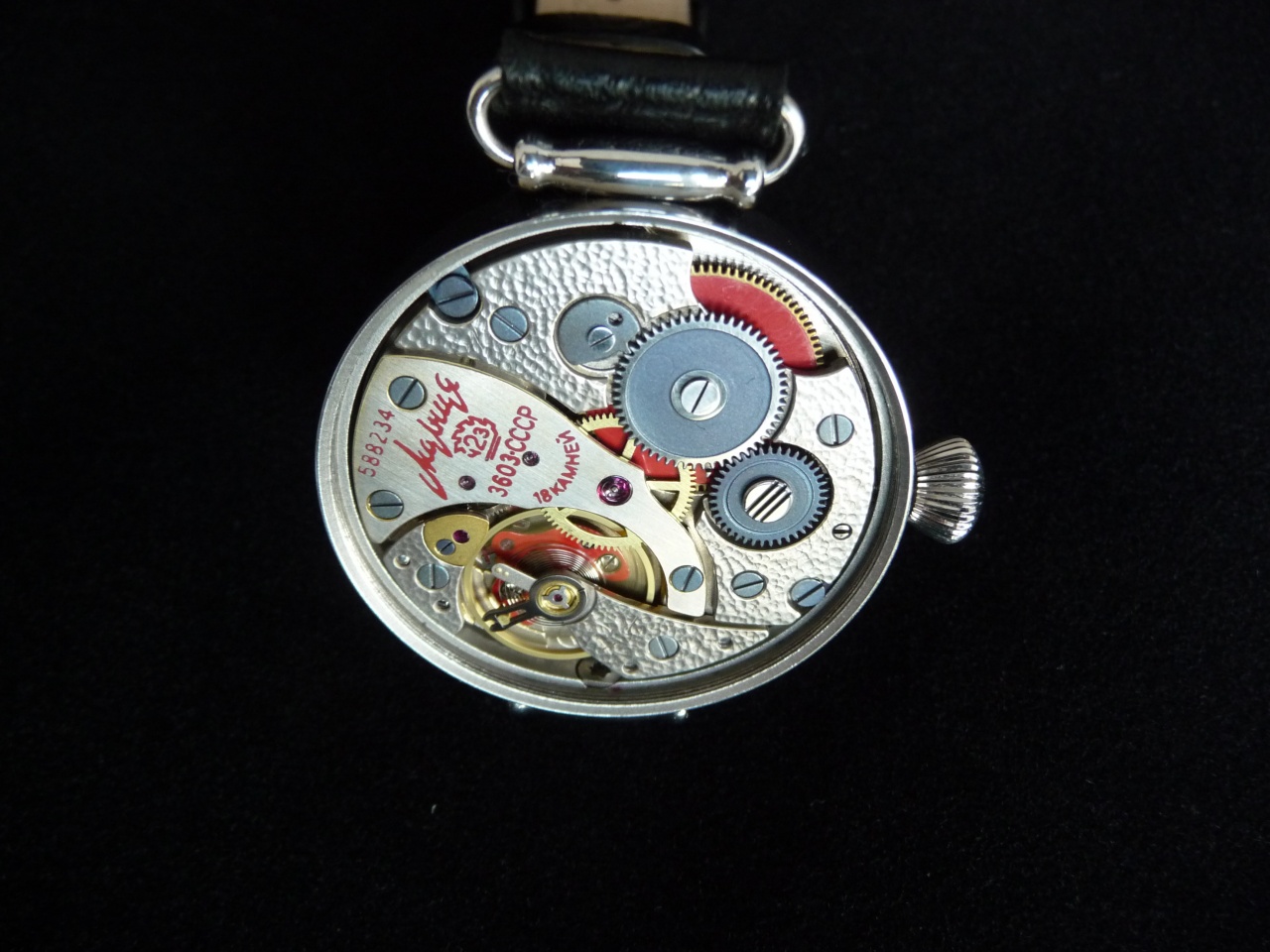

За старание "5" Но лично мне не очень понравилась "лубочная" роспись механизма. Сугубо на мой взгляд, покраска барабана и моста анкерной вилки в красный цвет лишняя, равно как и такое количество надписей на мосту агренажа. Да и сам мост имхо лучше обработать так же как и остальные мосты. Но, повторюсь, это сугубо на мой взгляд, если Вам так нравится, то остается пожелать точного хода

...абсолютно согласен с написанным выше только за старание поставил бы 10

Спасибо. Да, с узорами маленько перебор, кичъевато получилось. Хотелось необычного.

Китч. Матрьошка, бабалайка, водка, устсанка, мазер раша. Но интересные моменты есть (например, надпись на ободке задней крышки - сама надпись тоже китч, но расположение и сама идея - гуд, понравилось совмешение надписей на мосту колёсной передачи. на этом надо было остановиться, и не делать ничего более, наверное).
Где взяли стрелки?

Ну а почему стесняться? Каждому слову да, да, да.
Сообщение от oldfox Посмотреть сообщение
Была-бы голая латунь, да к тому же очень грубой обработки.
Стрелки я сам делал.

Вот так получше.

А на самом деле довольно неплохо и интересно получилось

Но теперь видно, что на крышке написано 1 час.завод, а на механизме лого 2 час. завода
