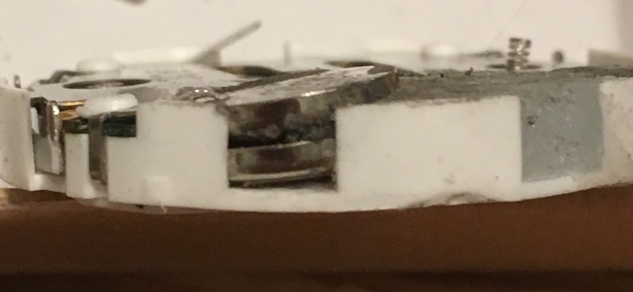

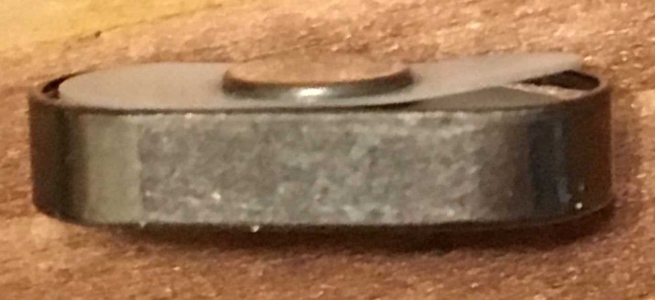

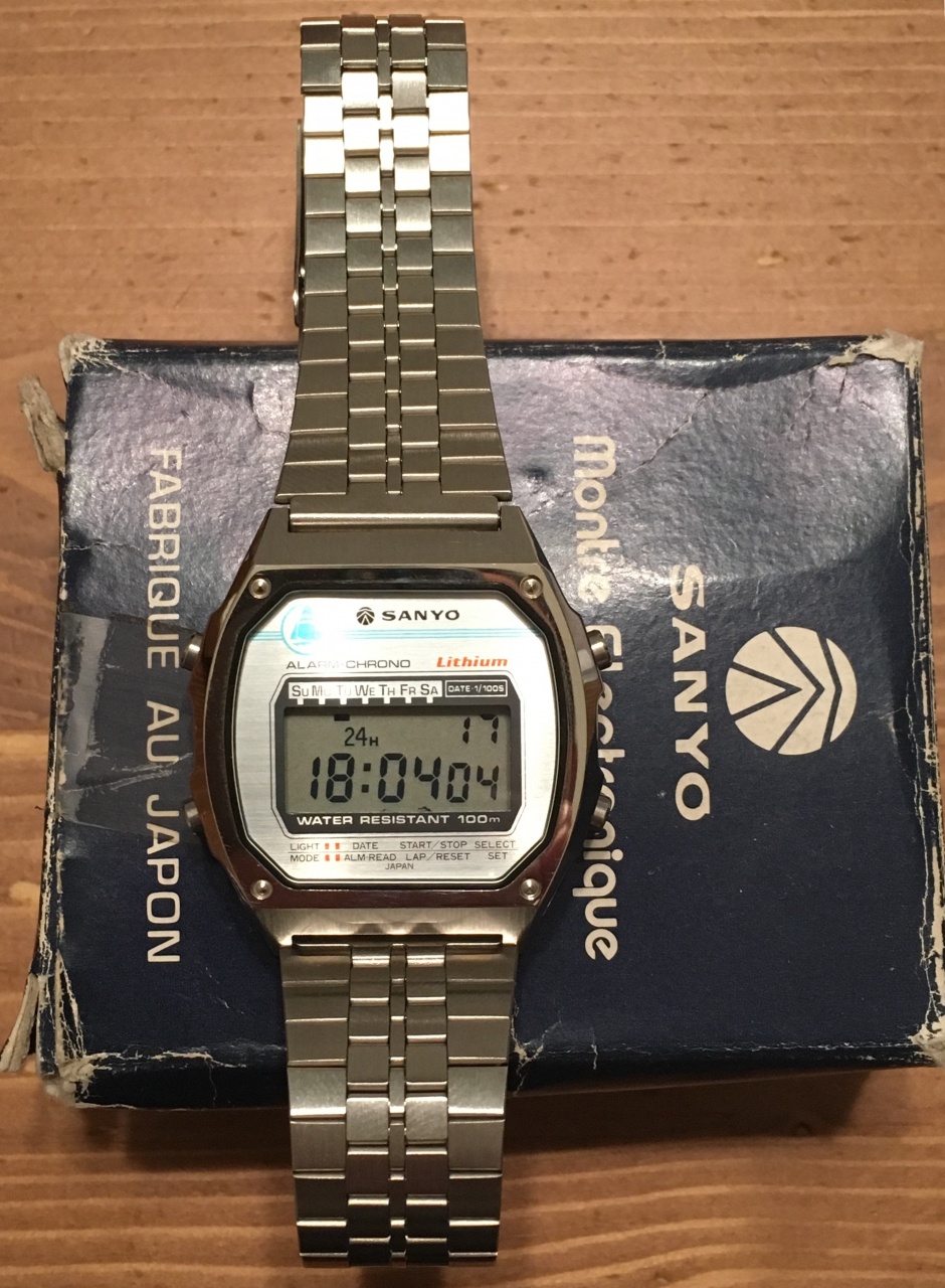

Попались мне интересные часы в состоянии новых - Sanyo DW-D100SS Полный комплект включая инструкцию и потрепанную коробку.

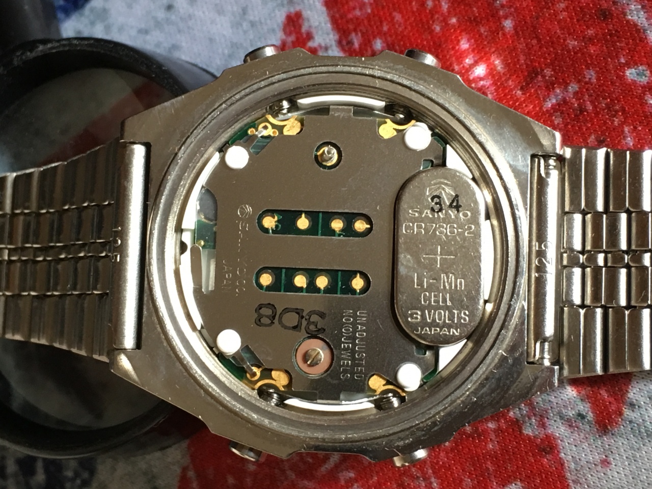

Работали еле-еле - батарейка на издохе. Открыл - а там стоит овальное 3-х вольтовое чудо, которое уже давно не производиться (CR736-2).
Долго искал информацию чем и как заменить. Нашел, что по размеру подойдут 2 Renata 315. Но их надо объединить. Решение созрело быстро - склеить. Я использовал любимый Poxipol. Им же залил свободное пространство от старой батарейки. Чтобы сдвоенная батарейка надежно держалась - пришлось отогнуть клемму, выпирающую от общей верхней пластины. Чем закрепить с другой стороны не нашел -ну вроде и так держится - если что задняя крышка не даст выпасть. Для надежности изолировал выпирающую батарейку - чтобы динамик правильно работал -к нему идет свой контакт-пружина и она похоже минусовая.
В общем путем нехитрых переделок могу за недорого наслаждаться абсолютно новыми электронными часам японского производства, со стальным корпусом и браслетом, классического дизайна, имеющим WR100М.
