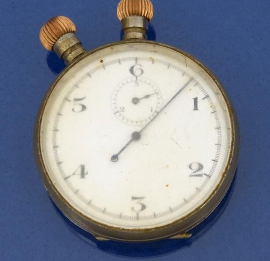

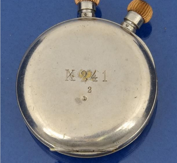

Добрый вечер.
Может кто знает по секундомеру. Война? Немцы? Артиллерия или морские?
К-241 что обозначает?
Зачем две заводные головки?

Морские, для операторов сонаров как подводных лодок так и противолодочных кораблей. Калибровка шкалы для замера пинга луча сонара.
K-241 субмарина класса SSBN (Навага)
Ваш кэп.

Благодарю за информацию. K-241 это советская подводная лодка, конца 80 годов. Секундомер импортный. Разве тогда могли использовать в военном флоте такие зарубежные игрушки?
Лодка стала в строй в 70-х... секундомеры на 6 секунд нужны сонарщикам однозначно (связано со скоростью звука в воде). Ищите советский аналог, чтобы снять версию об использовании импортных. Ну и вообще не факт, что гравировка не новодел, или же может означать что то совсем другое.

Если бы я такого орла с секундомером возле МГ заметил, сразу бы изолировал и по возвращении в базу докторам сдал. Физику учить надо было в школе.
Ну и по сабжу. Секундомер времен первой мировой. Так что на АПЛ он вообще попасть мог только как сувенир. Шкала универсальная. Маркировка если военная, то австро-венгерская.

Кратко: снабжались тем, что выпускал отечественный часпром. Но т.к. он не мог удовлетворить все потребности, то в разные периоды:
1. Использовали то, что удалось реквизировать у чуждых пролетариату классов.
2. Во второй половине 30х: докупали Junghans (не подтверждается документами, но вероятность почти 100%, т.к. попадаются экземпляры без подписанного цифера и очень редко с подписями советских спортивных обществ, т.е. закупки какие-то были, а "кинуть" флот не наша традиция). Так же есть подозрение на закупку EP: тоже нет документальных подтверждений, но от многих ветеранов почему-то остались EP с неподписанными циферблатами (но это могут быть экземпляры из п.3).
3. Перед самой войной флот массово доукомплектовывался офицерами из "пароходских", а этот народ имел свои хронографы и секундомеры (покупали за границей сами, как и инструмент в "штурманских сундучках").
4. В войну пошел ленд-лиз, появились Гамильтоны и Элджины, в т.ч. высокочастотные.
5. Дальше Вы знаете.
В ВМФ СССР обычно не применялись секундомеры со специализированными шкалами, те что любили немцы.
У нас всегда таблицы, счетные линейки, всякие картонные "крутЁлки" и "дЁргалки".

sergserg9999, это "semikrograph" Лёбнера или хойеровский. Вроде я где-то писал о них.

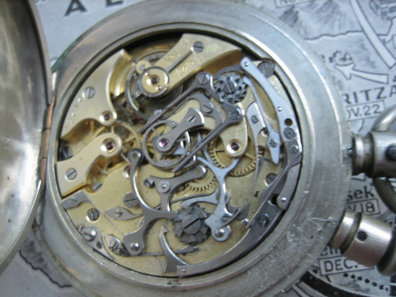

Не похоже на Хойера... вот я свой сфоткал.

Да никто на гидроакустике секундомерами ручными не пользовался никогда, разве что в первые годы эхолокации. Скорость звука в воде порядка полутора тысяч метров в секунду, а реальное рабочее расстояние советских МГ в режиме эхо - в пределах 50-60 кабельтовых, т.е. порядка 10 км. Во вторую мировую еще меньше. Представляете какие погрешности на реакцию оператора?. А без таблиц там вообще не обойтись. Есть такая формула Вильсона, по ней расчитаны наши "Таблицы для расчета скорости звука в морской воде" и она же заложена в алгоритмы техники.
Были у хойера "semikrograph", "semikrosplit" и "chronoscope".
Сравнивайте: http://forums.watchuseek.com/f11/inc...ph-223177.html
