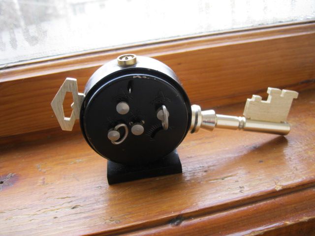

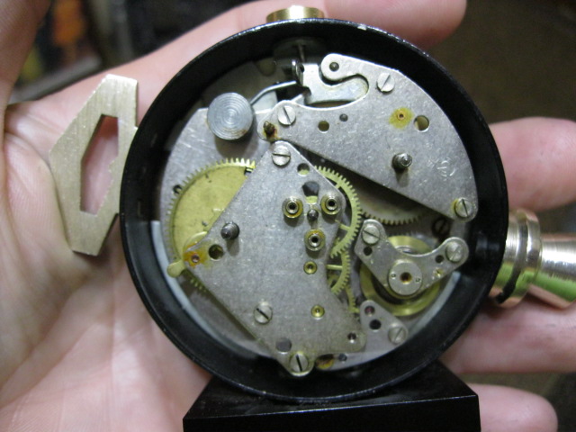

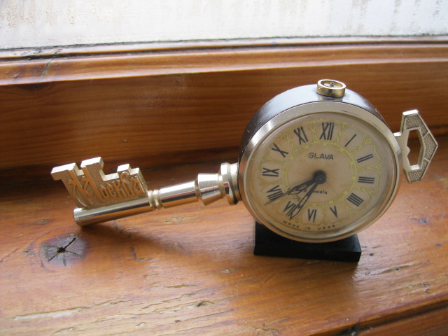

помогите отрегулировать ход (спешат очень)какой винт крутить и куда-левый или правый

Крутить винты бесполезно. У вас не хватает детали, которая регулирует ход - градусник моста баланса.

тогда в утиль,найти и поменять стоит то что проще выкинуть

Вообще то вопрос интересный. Ведь из-за отсутствия градусника часы должны были бы отставать, у товарища они спешат. Вот покрупнее фото, может там волосок слипся.
