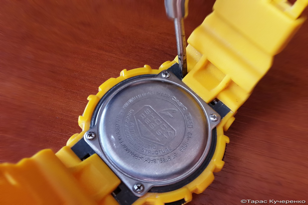

Здравствуйте.
Казалось бы - никаких проблем -откручивай четыре винта и снимай , но не тут-то было - не снимается, что-то держит!
Какая там ещё есть хитрость, может кто знает?

Винты держат защитную рубаху. С обратной стороны обычные шпильки.
Я отвертку на фото поставил -
