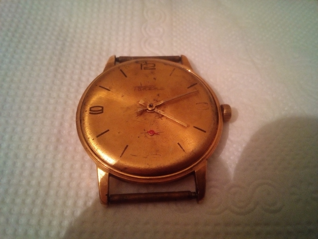

Хотелось бы узнать чисто технические сведения модели.

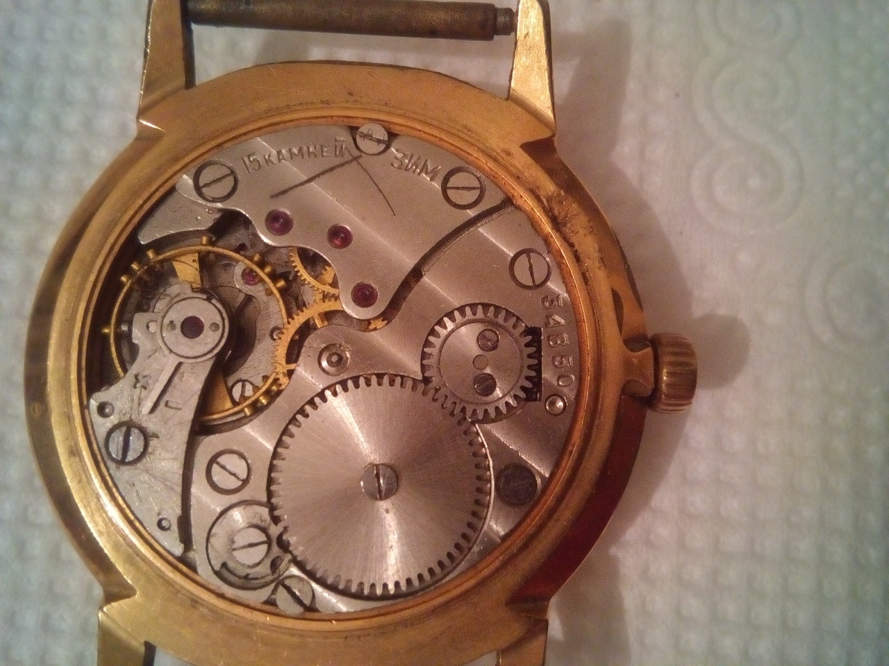

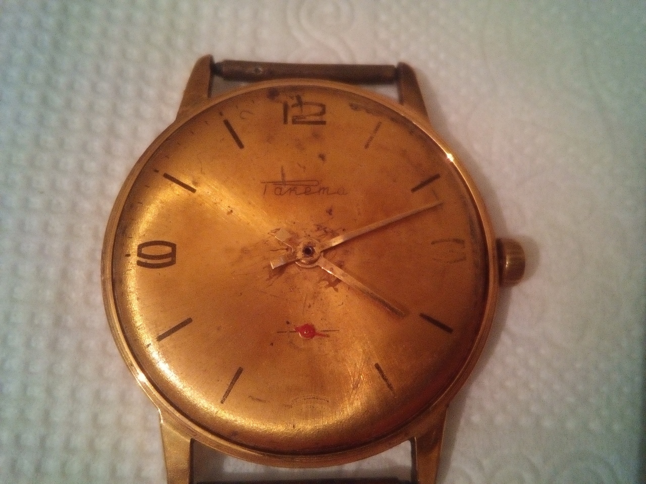

Здравствуйте.Хотелось бы узнать мнения крупнейших специалистов по часам,представленным на фотографиях.Не знаю,как правильно зарядить фото в сообщение,а потому не знаю,как будет видно.Часы дедовские.Хотелось бы узнать чисто технические сведения.Фото сделаны со снятым стеклом.Под балансом обозначение механизма 2602.И просьба : глубокомысленные рассуждения о "котлетах,рыбе,жаренной картохе и пиве"и так всегда читаются как выпендрёшь,а сейчас просто неуместны.

Забыл добавить : показывал эти часы древнему мастеру.Он очень разозлился на кого-то (на меня,наверное.Или на часы) и повествовал о том,что "Никогда не было Ракет с боковыми стрелками,а то,что здесь написано ерунда.На заборе тоже немало данных и сведений можно найти,только они все выдумка".Глазам,что ли,не верить?Мастер был похож на зелёного учителя из "Звёздных войн".
Вот сейчас только смотрел коллекцию достойного UVARROV.Там немало Ракет с боковой стрелкой.Но и мастер клялся,что 45 лет лупу из глаза не вынимал.Вот это интрига от моего дедушки-шахтёра!

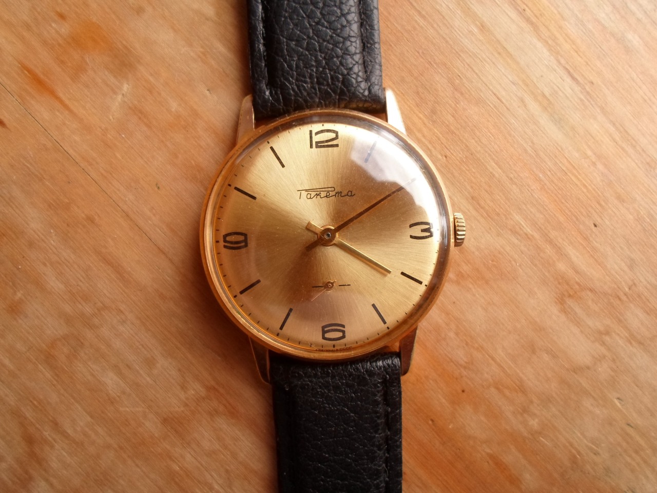

Покажите мастеру картинки из каталога 1972 года:
А вот и тема по Ракете 2603, можно почитать-посмотреть... http://forum.watch.ru/showthread.php?t=101553

Циферблат выше, 70-х годов, имхо, судя по оборотной стороне подобных. Вероятно, ремонтный, на замену, поскольку такое уродливое написание торговой марки на заводе не могли использовать.

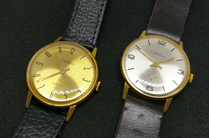

По поводу уродливости можно поспорить, есть варианты более страшненькие.

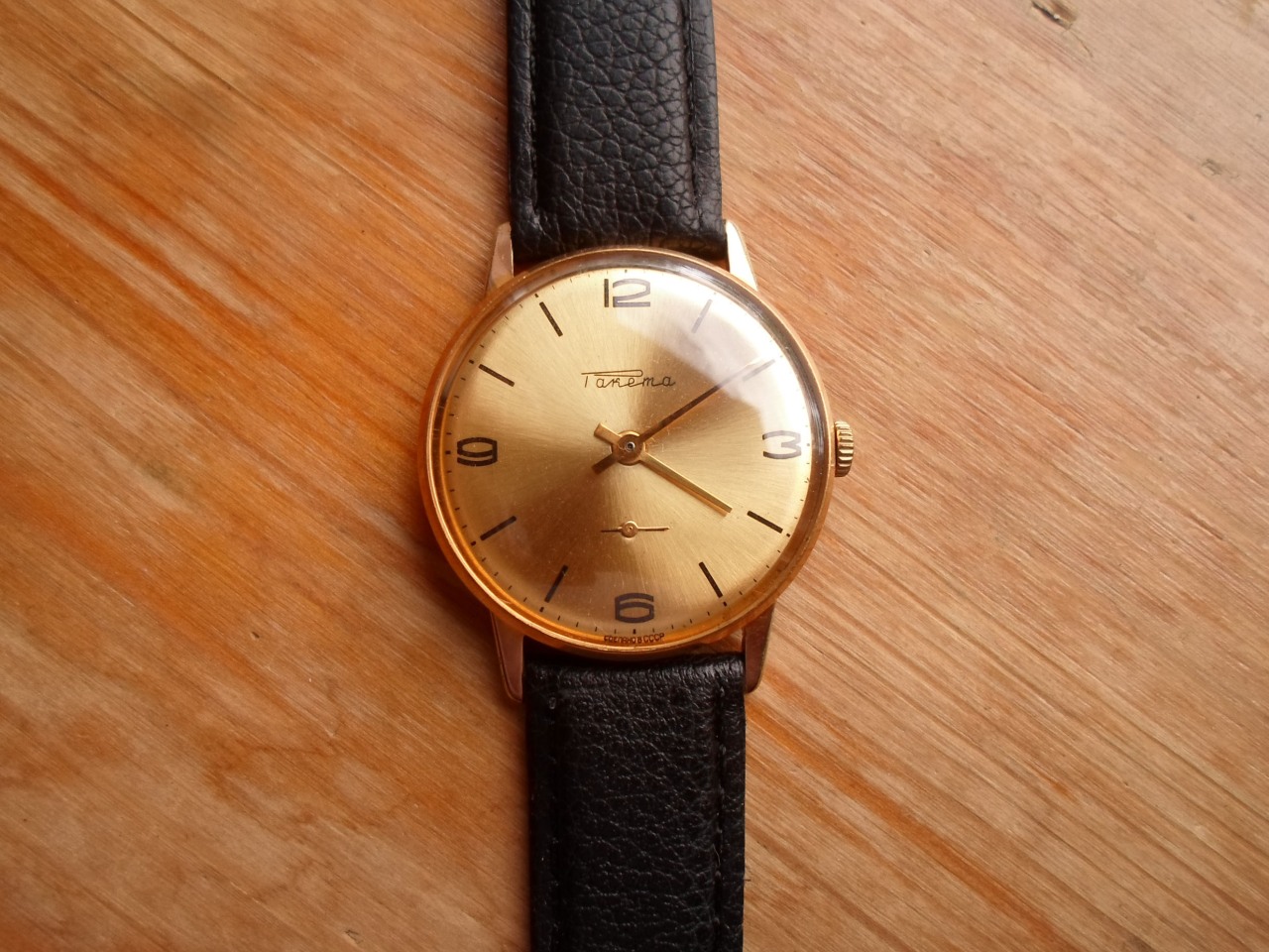

Это мое предположение, исходит из того, что, как мне кажется, по обработке обратной стороны можно различать циферблаты корпусов 591 середины 60-х и конца 60-х - начала 70-х годов. Обработка круглой выемки над балансом без фаски, имхо, более ранняя.
Еще, около 66 года Г.Г.Серебряков разработал всем известный кириллический логотип Ракета, с буквой Р в виде ракеты. И после этого такое начертание торговой марки использовалось везде, в качестве кириллического варианта, вплоть до 80х годов.
Повторюсь, это предположение, нужно продолжать исследовать и обсуждать.
