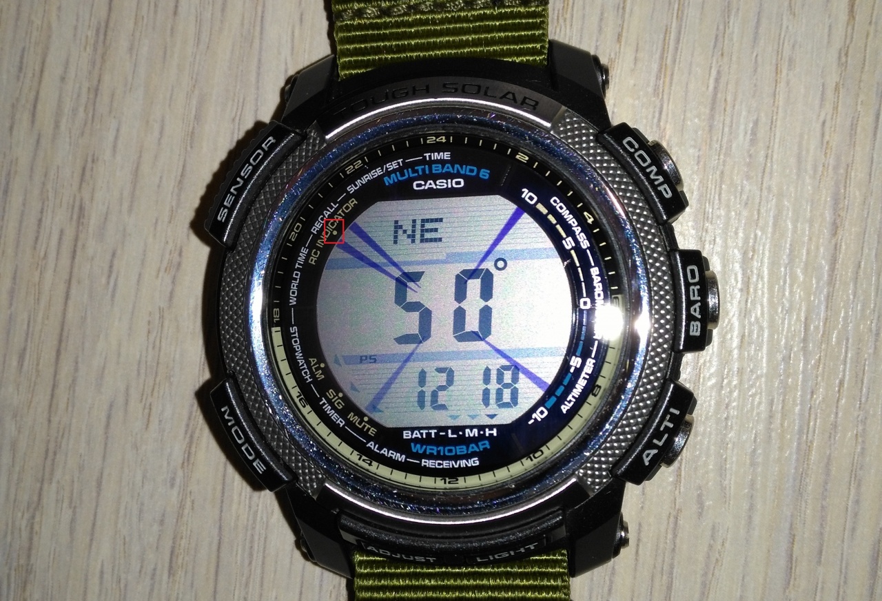

Добрый день, коллеги! Нужна ваша помощь.
Есть часы PRW2000 (модуль 3172)

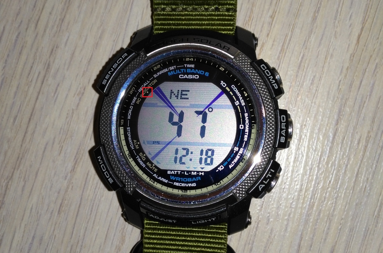

Последние месяцы они лежали на полке, благополучно показывая погоду и принимая сигнал от вышек, сейчас обратил внимание, что часть сегментов на втором экране пропала (которые показывают направления при работе компаса)

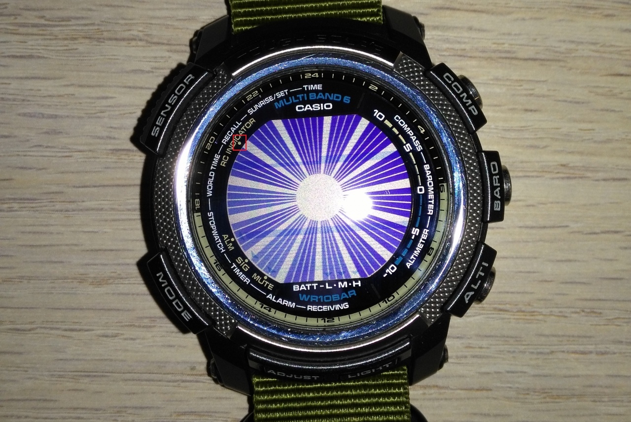

В тестовом режиме видно, какие сектора пропали. Например в точке RC Indicator (выделено красным) видно, что бледный след есть.
Это программный глюк или аппаратный?

эмм может я чего то не понимаю, но все же на месте

Просто точка, такая же как на alm, sig и mute. Она не на жкд даже.

Я тоже не понял по фото.

Так вроде ж понятно, часть "синих лучиков" пропала...

да точка это пример куда смотреть, на экране пропали часть линий. Синий луч в эту точку не показывает.
В режиме компаса "север" должен быть отмечен тремя линиями, а в этой точке линия пропадает.
Аналогично и для точки SIG
Обратите внимание на тестовый режим, он должен быть весь заполнен.

Менять дисплей. Очень частая проблема на тонких дисплеях - отрываются дороги в месте герметизации дисплея.
