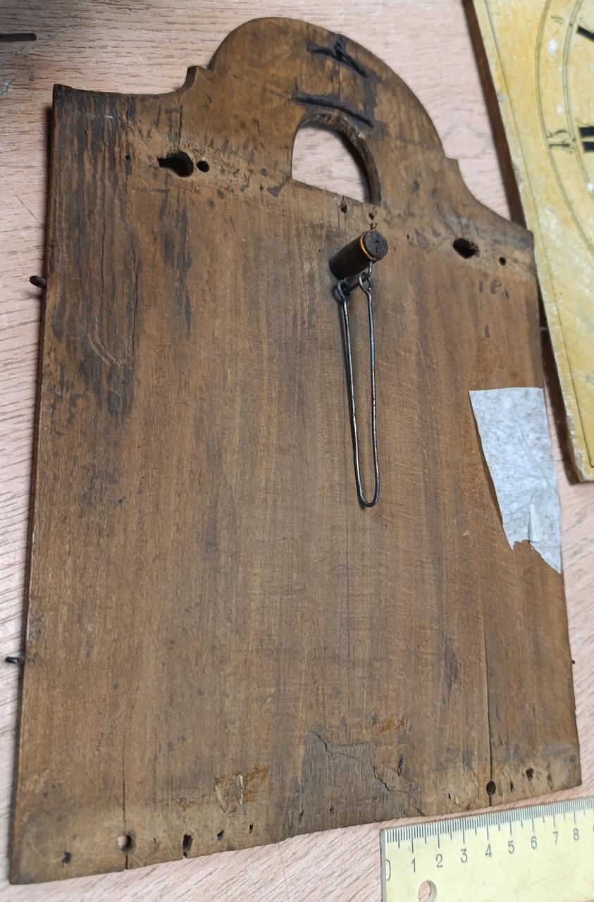

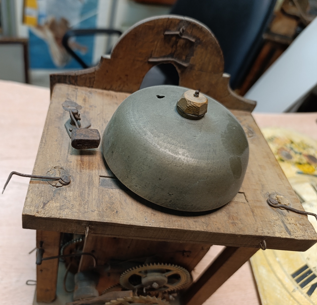

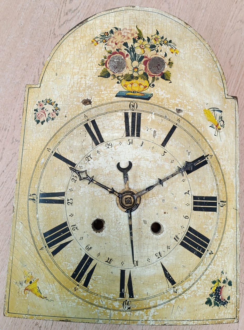

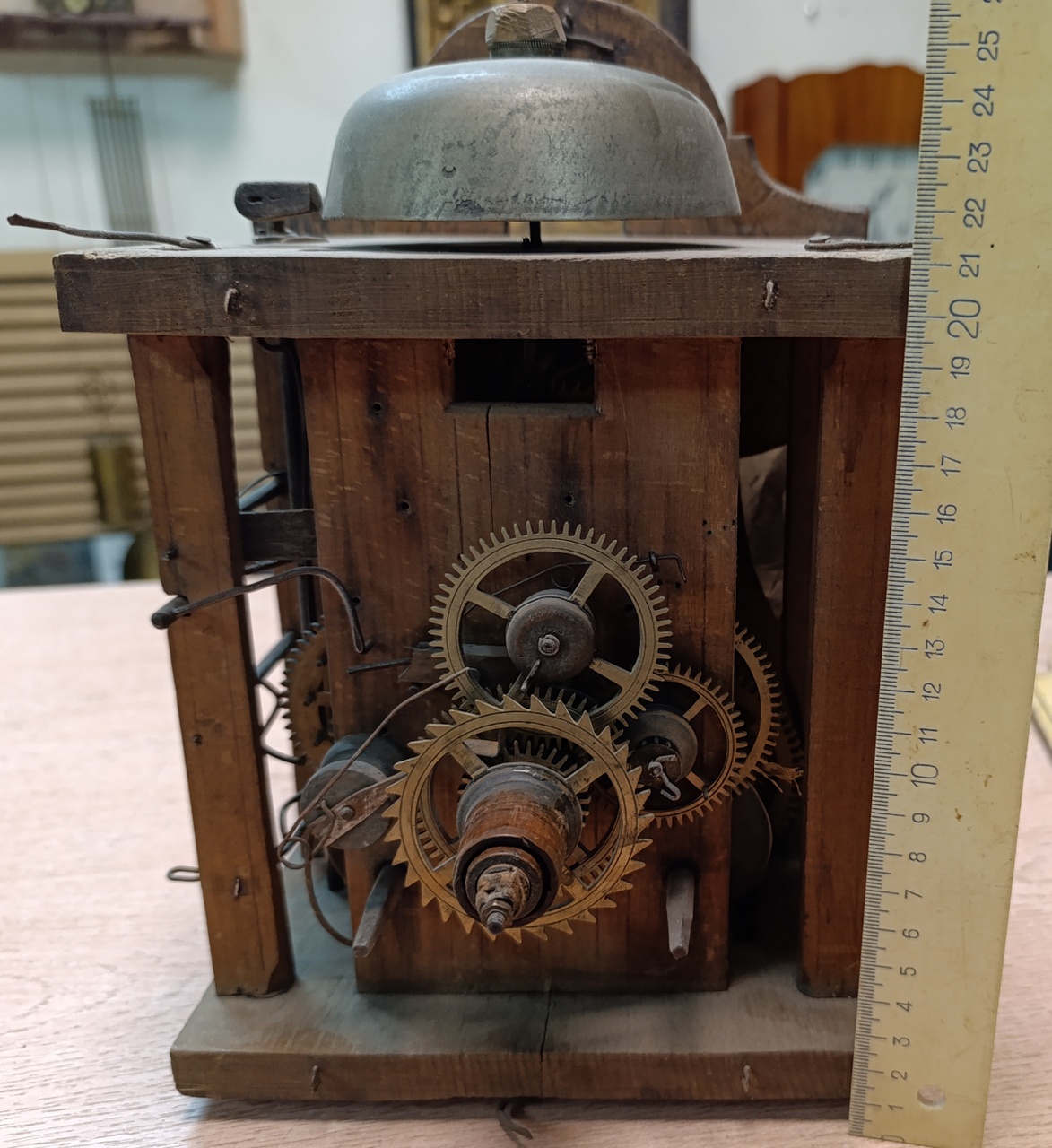

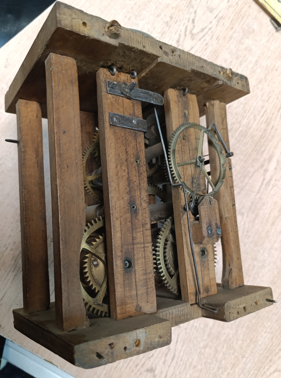

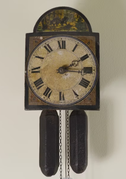

Всем доброго дня!

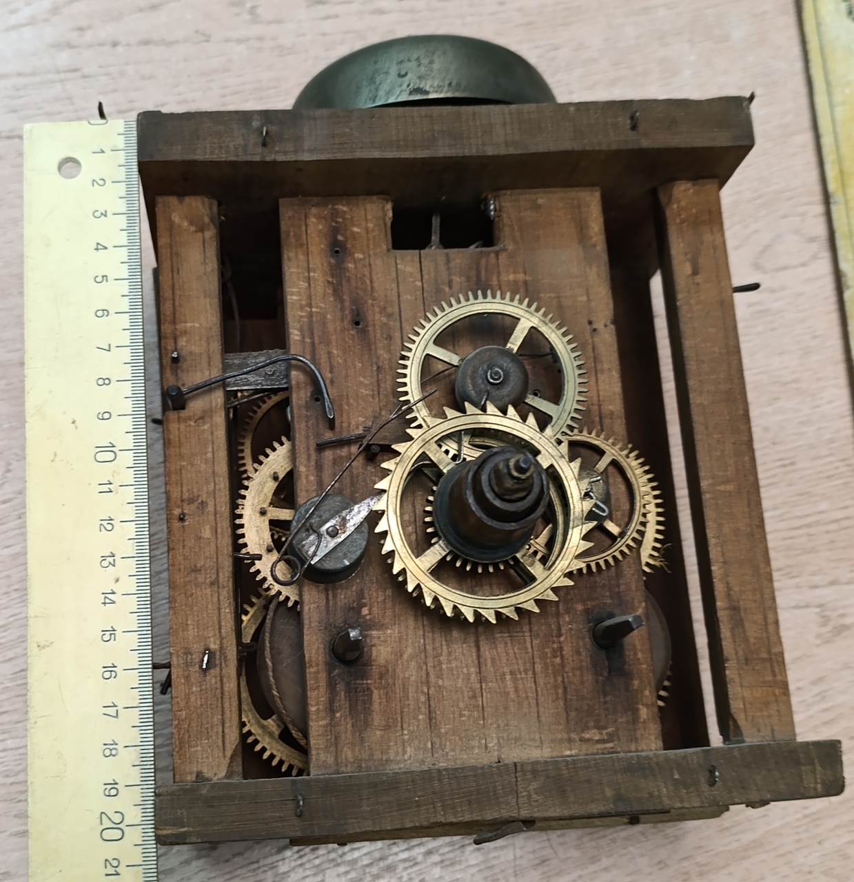

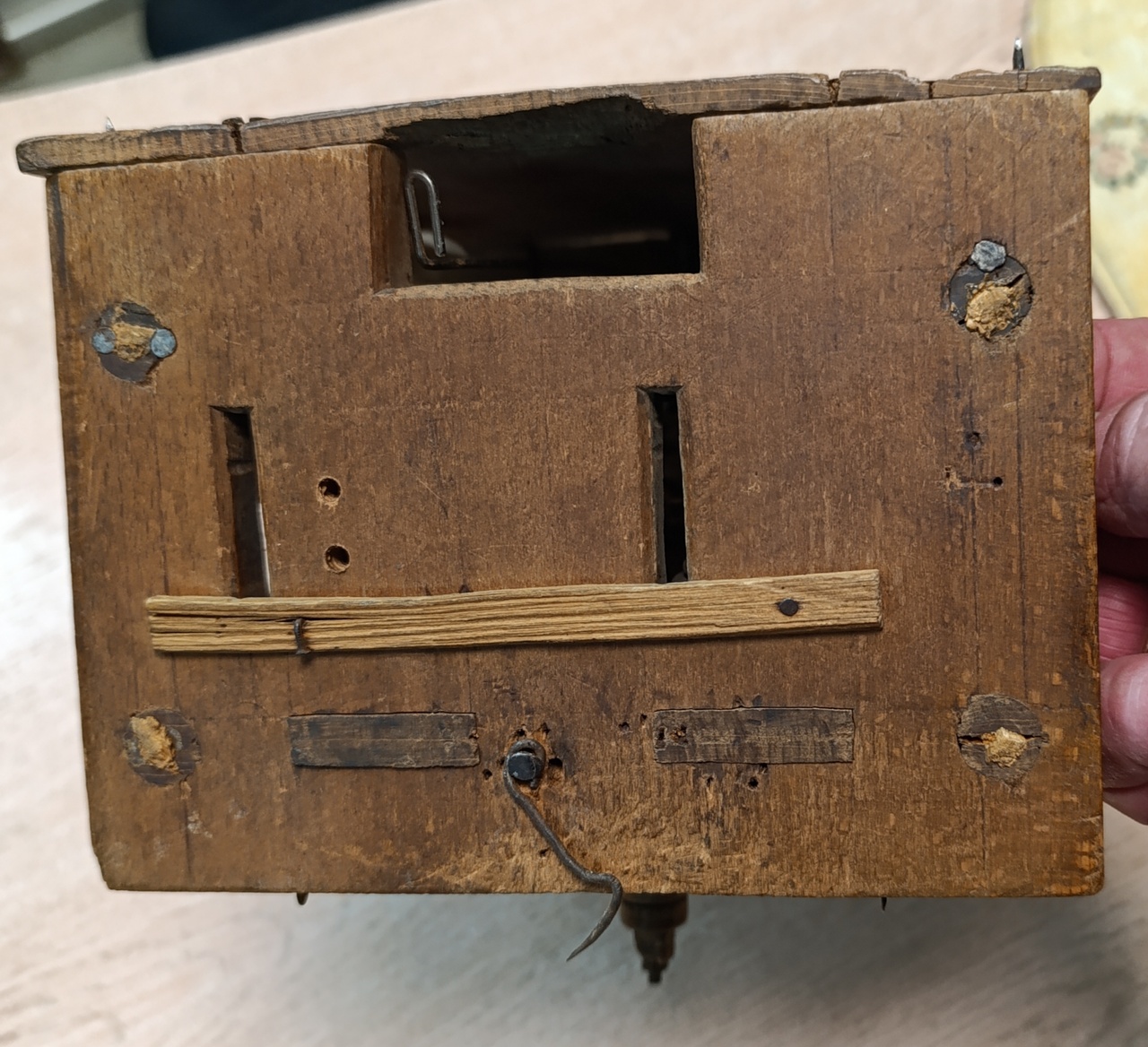

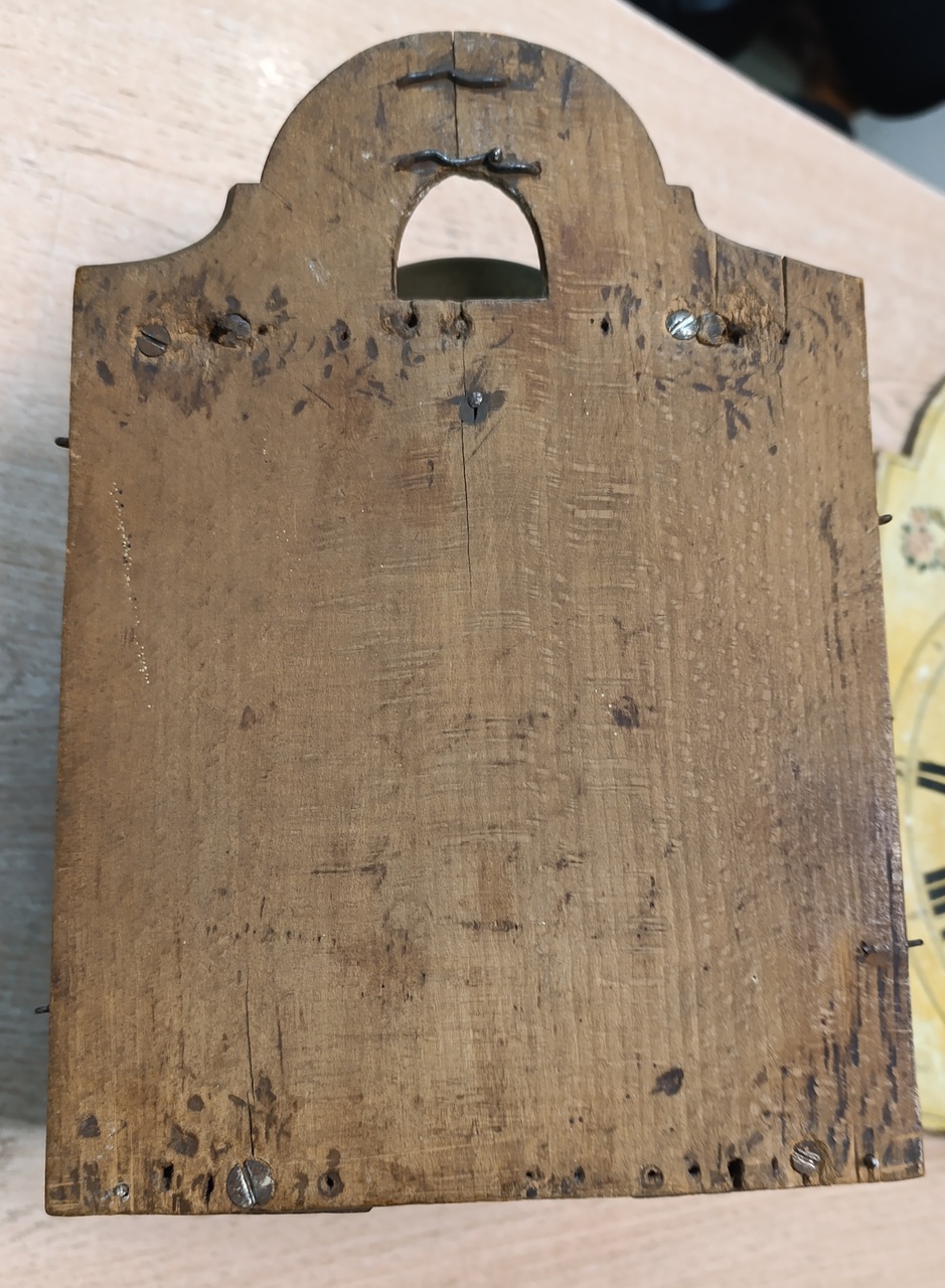

Давайте начнём с моих, я правда их уже выкладывал, и Олег мне их датировал, но я это найти не могу (Олежка, прости).

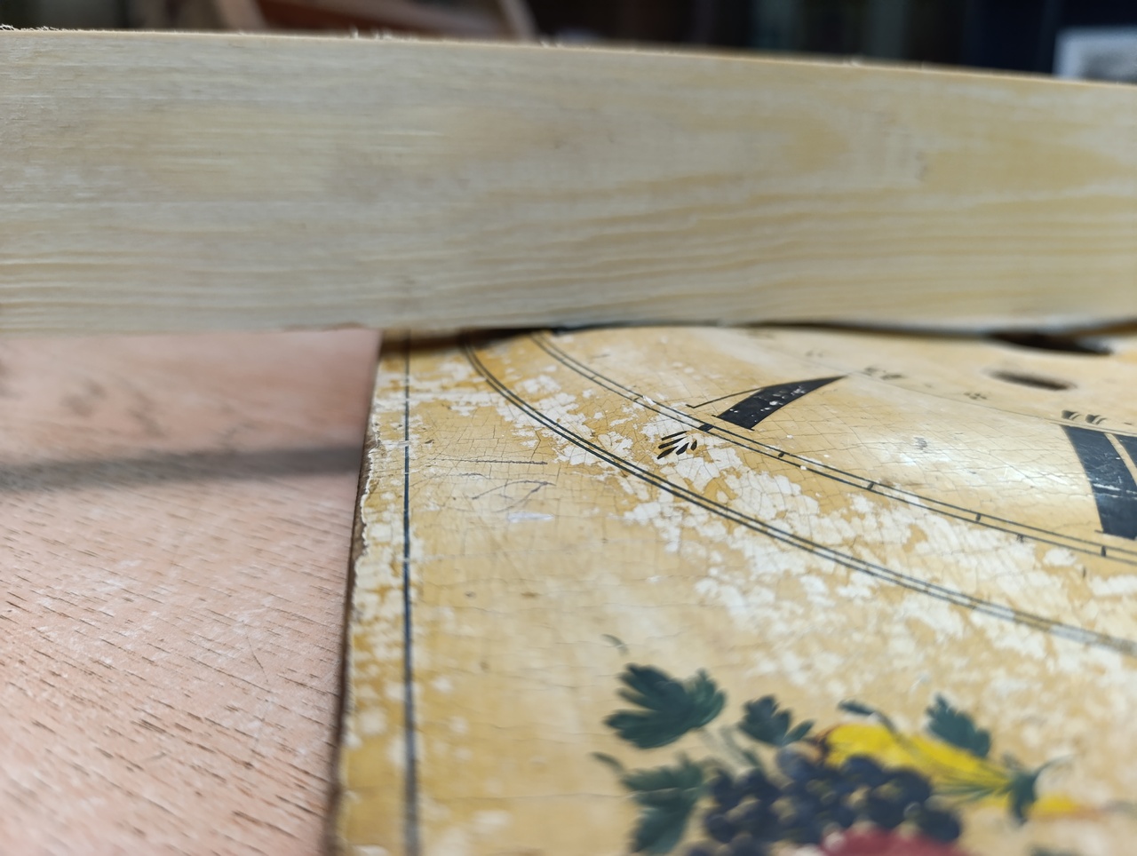

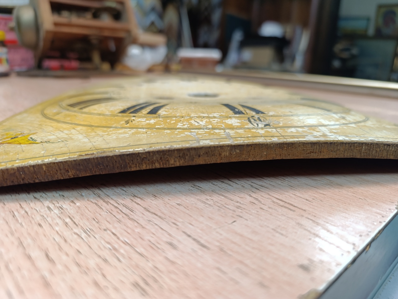

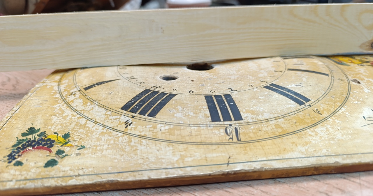

Добрый день, Отлично. Часики уже видел когда-то здесь. Очень повезло что сохран и комплектность полная и родная.
С такими механизмами датировка как правило трудеая, но Возможна по периоду изготовления по нескольким отличиям.
1- Деревянные резные* оси, это признак ранних механизмов.
2- обращаем внимание на материал латуни и резку колёс, кольца-канавки на шестернях (на лицевой части это видим по колёсам календаря и трибах стрелок - признак раннего производства. НО, колесо боя (после приводного) изготовленно уже уже ближе к позднему периоду так скажем.
3- металические оси вместо деревянных - тоже признак того что механизм не сильно раннего производства.
5- цифер по фото плохо вижу, НО если имеет выпуклый циферблат - ранний признак. Рисунок не традиционный к слишком позднему времени.
Вывод: Механизм не ранний и не поздний - Вероятный период производства 1830-1845 (после 1850 уже ооочень редко делали деревянные оси. Но ориентируйтесь на 1838-40гг.
Недельны + календарный мех, по фото как вижу только часовой бой. (По счетному колесу). Сохран великолепный! Я бы на своём месте немного бы доработал его- а именно убрал бы колхоженные приблуды снизу и выгнул молоточек как положенно (обернут вокруг оси для уменьшения длинны).
Если мех под весом прогибается всё-таки (а вес у нас должен быть 1.850 кг каждая), то разбираем и вставляем клины в пазы стоек (сверху и снизу- где гдвоздики забиты) и в идеале делаем кронштеин - дерево уставшее как ни как.

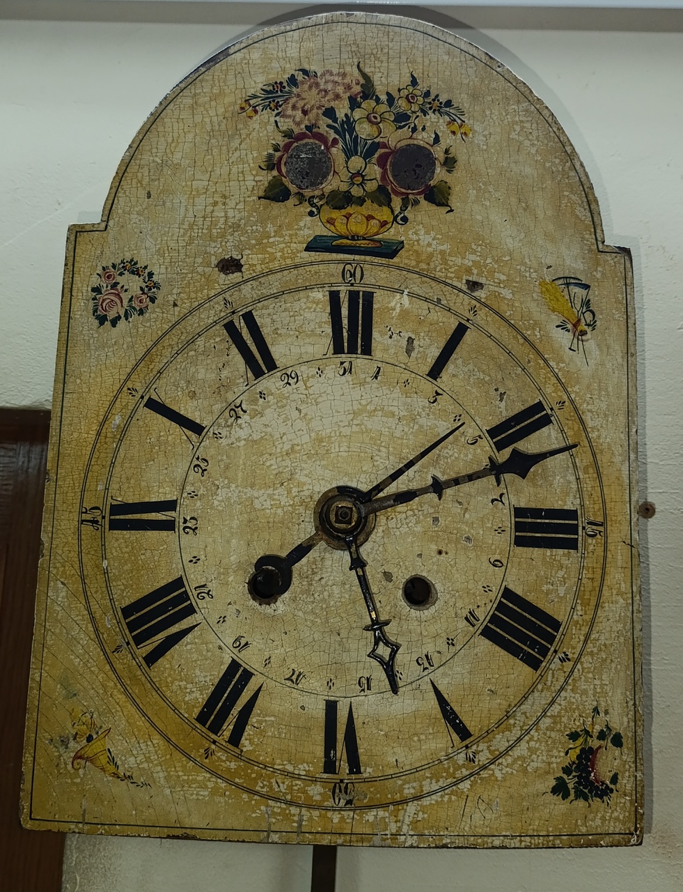

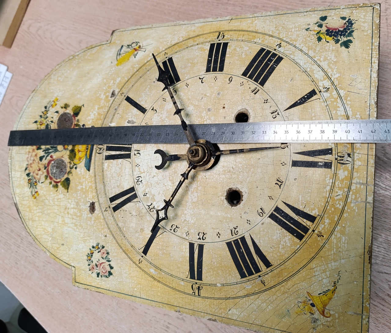

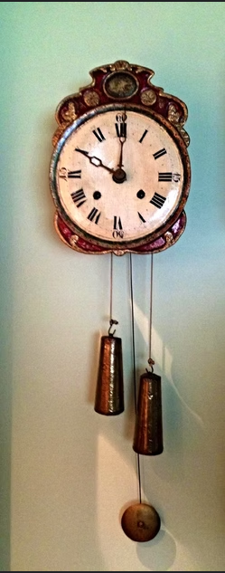

Никита, спасибо. Циферблат выпуклый.
Какие должны быть гири (форма, материал), и маятник ?
Ещё вопрос, как часто встречаются веревочные (жильные), шварцвальдские часы?

Гири на Щитовые были в стиле биедермейра (обмотанные латунью (свинец внутри)) и были в форме конуса к верху. И из чугуна в прямоугольной форме.
Маятник был в традиционной форме - стержень толщной 1.8/2.0 мм и линза.
По поводу редкости - у нас редко. В Германии часто.

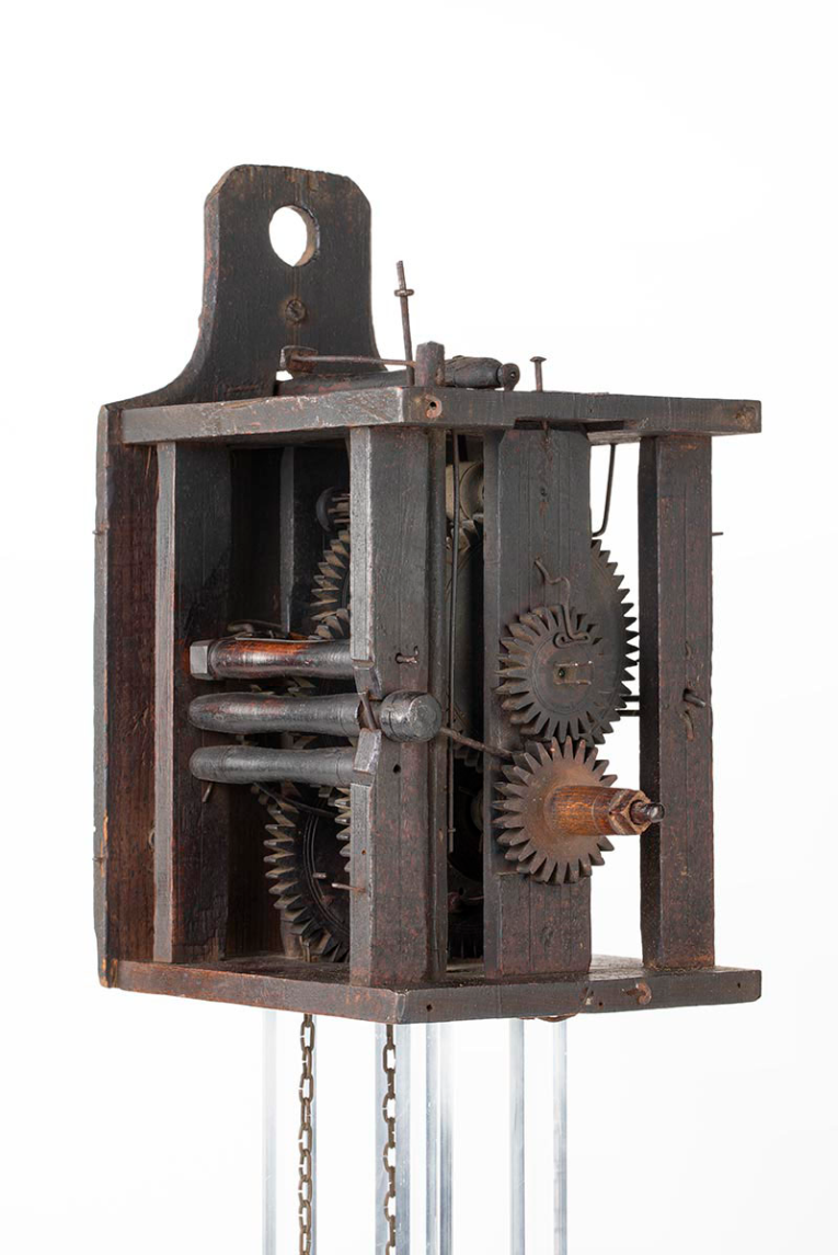

Никит, а есть фото часов с полностью деревянными осями?

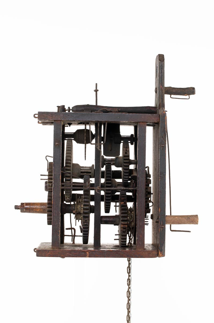

Конечно, данный вид часов называется - Holzräderuhr

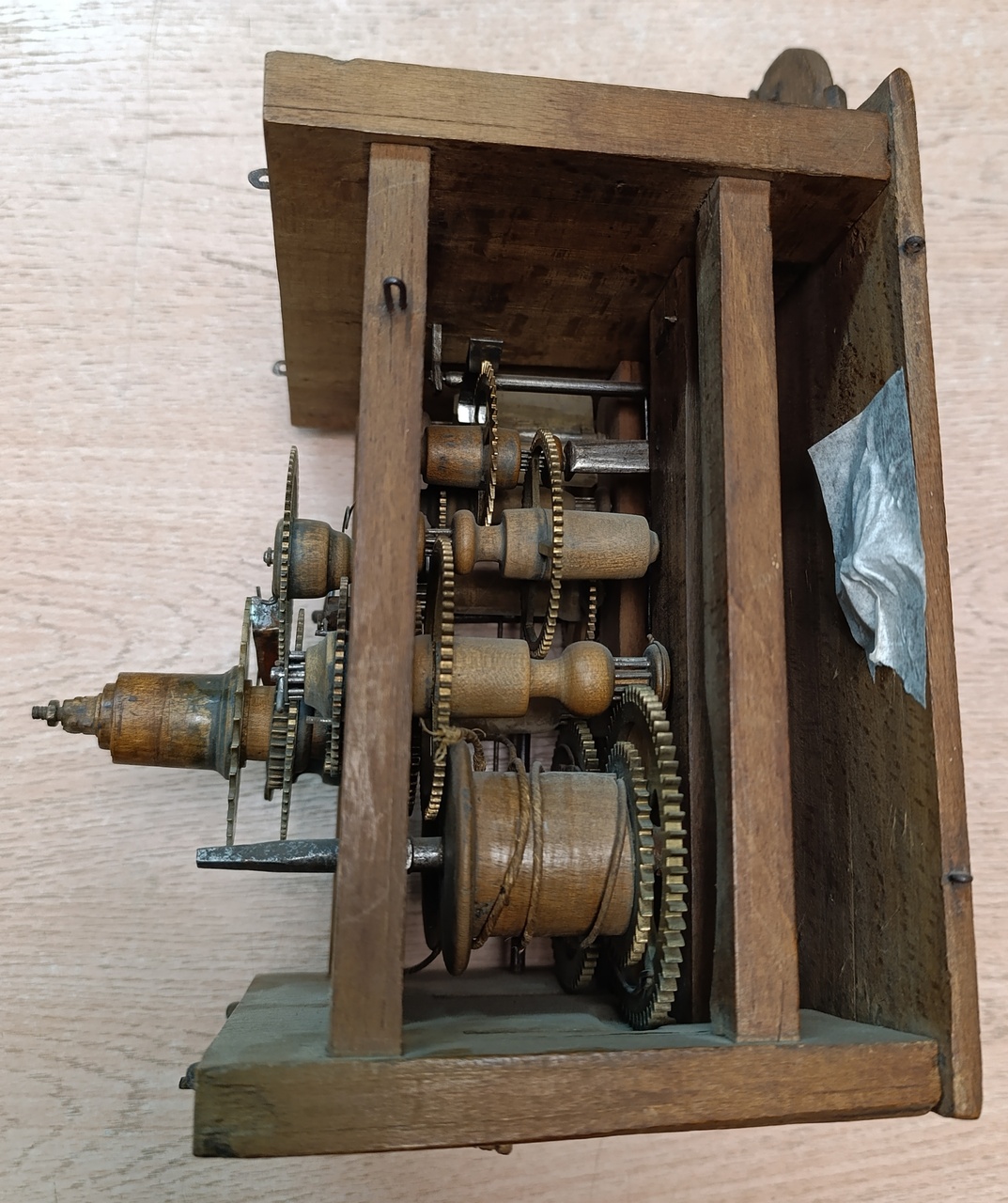

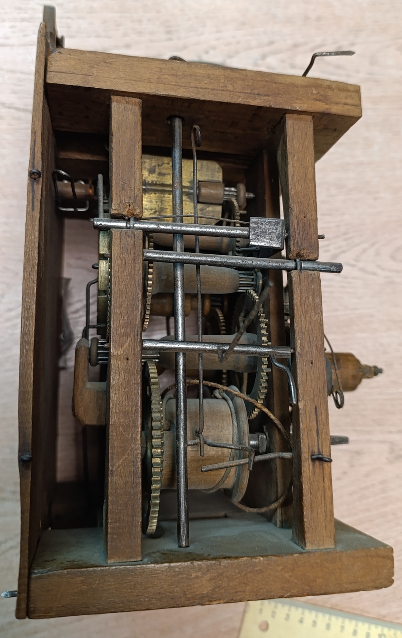

Но ведь здесь цапфы явно - металл
А кто будет делать деревянные? они скрошатся в макcимально короткое время/ + дерево поведет, их делали не на так чтобы продать и всё забыть, а на длительное время.
