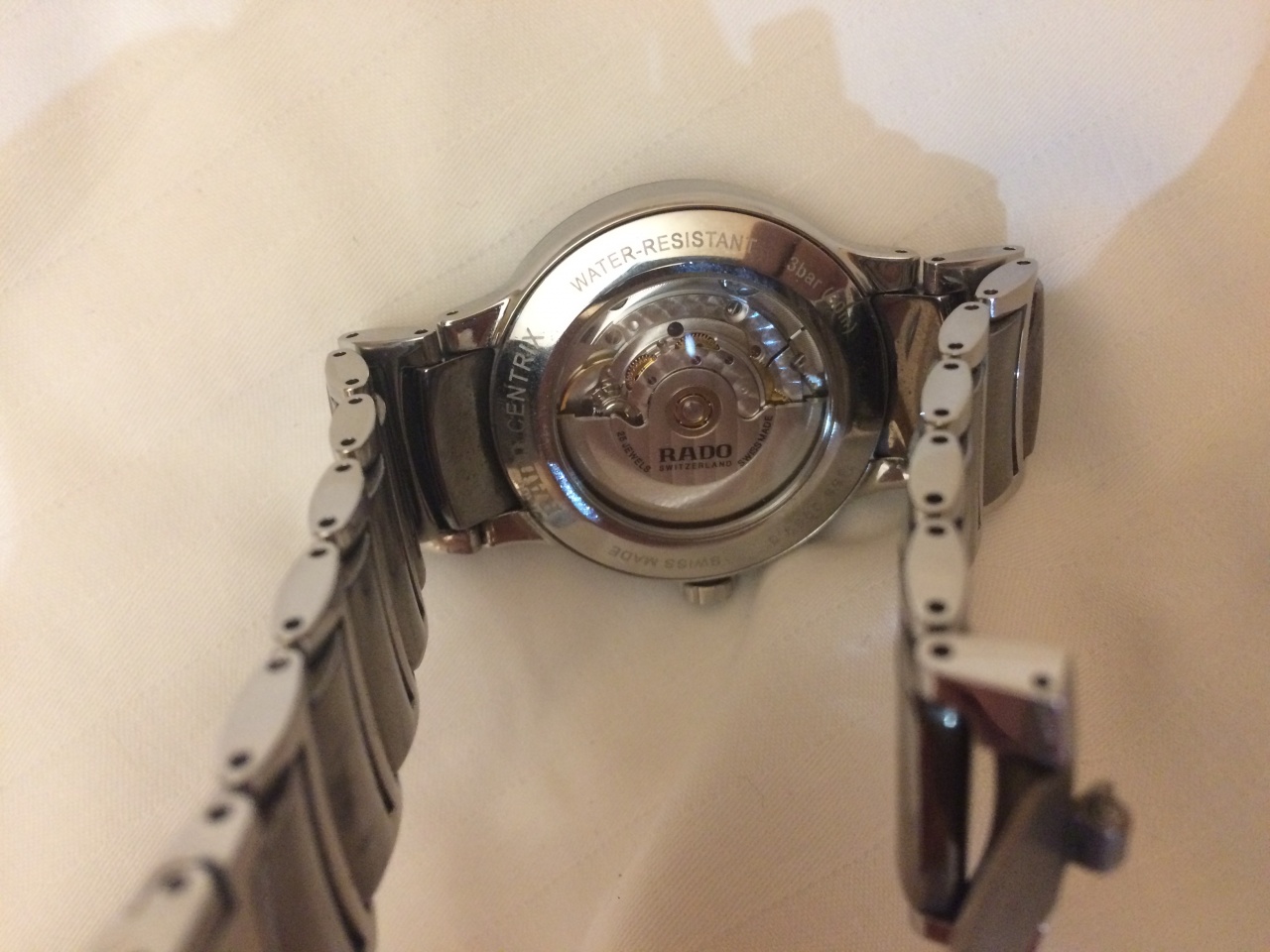

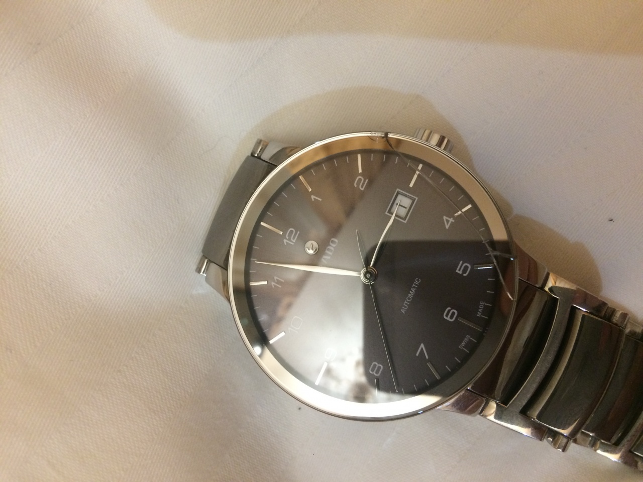

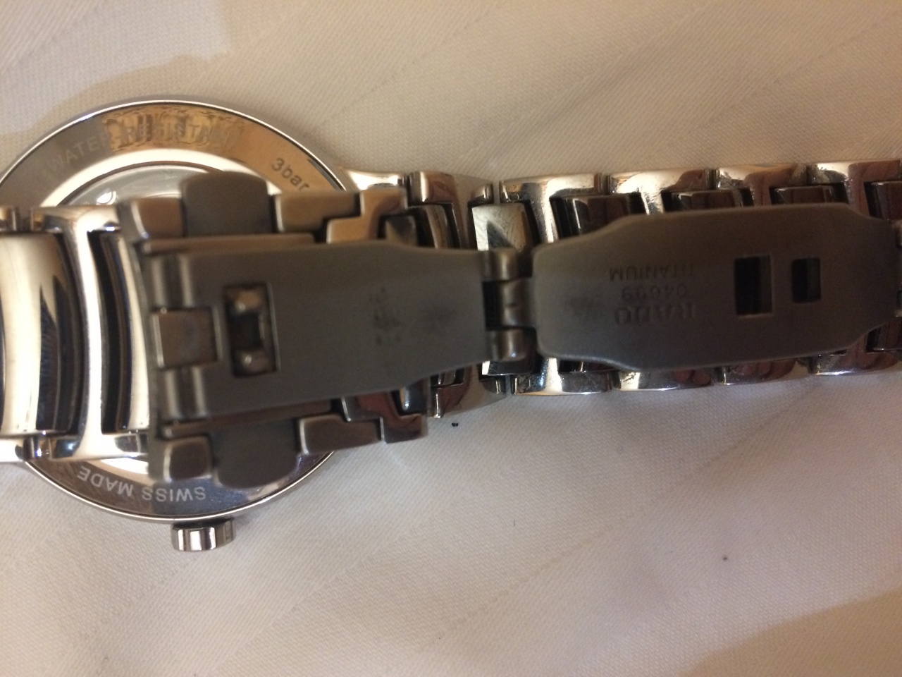

Помогите , пожалуйста , советом. При падении треснуло стекло на РадоCentrix . В мастерской говорят меня с корпусом. Так ли это на конкретной модели ? Что можно сделать? Фото постараюсь приложить. С уважением.
ID:	1983549   Нажмите на изображение для увеличения
ID:	1983550   Нажмите на изображение для увеличения

Менять с корпусом

Корпус вроде у вас целый,а стекло вклеено ? Почему нельзя поменять ?

Стекло вклеено, на него нанесена изнутри зеркальная плёнка. Если его убрать и поставить полностью прозрачную сферу, это будет заметно.

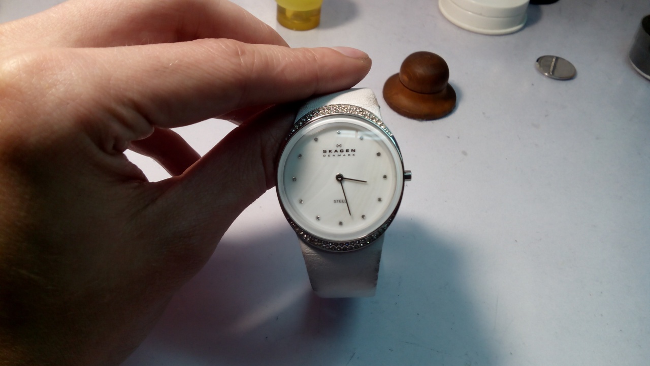

Да пленка не проблема,в копи центре можно распечатать и наклеить на стекло со внутренней стороны,конечно не оригинал уже,но лучше чем корпус менять) Конечно если дело только в этом. Еще бывают уже готовые стекла с оконтовкой под заказ иногда.
Вот я на Skagen делал сам. Цвет так-то любой можно попросить сделать
