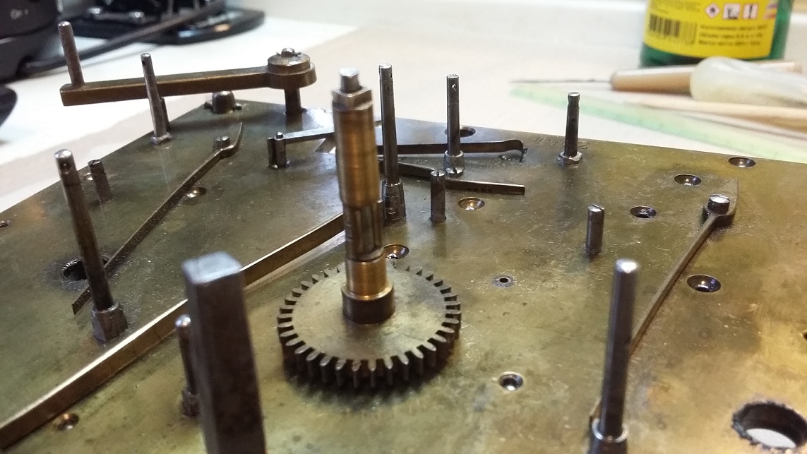

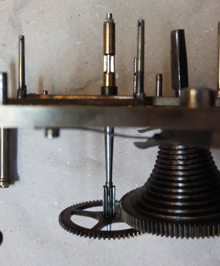

Уважаемые форумчане.
Просьба помочь советом, как правильно разобрать минутный вал настольных часов (Павле Буре) в домашних условиях и чтобы его не повредить, конечно. Специальных съемников нет.
Иначе проблемы с качественной промывкой платины и цепного барабана (он не снимается из за этого).
Очень благодарен за быстрый отклик, т.к. разобрал часы и занял всю кухню ))

Трубка с минутным колесом с одной стороны и квадратом минутной стрелки с другой стороны, обычно, просто стягивается с оси минутного колеса рукой, без съемника усилием 1-2 кГс. В средней части трубки есть 2 сквозных выреза - это пружинная часть трубки - фрикцион, который позволяет поворачивать минутную стрелку относительно оси. Минутное колесо с трубкой должно туго поворачиваться на оси.
если усилия руки недостаточно из-за образования при длительном пользованиия часами, кольцевых рисок в зоне фрикциона - снимите трубку с шестерней с оси, аккуратно поддевая/отжимая шестерню от платины двумя ножиками или отверточками.
Стучать молоточком по выступающей из трубки малой части оси в сторону платины - не рекомендую - можно расклепать конец оси.
С уважением, А.Малышев

Спасибо за оперативный и подробный ответ. Пойду попробую.
Ура! Получилось, усилием руки. Спасибо!
Подскажите ещё, пожалуйста, а после чистки и промывки в бензине Галоша, во время сборки именно данного узла, необходимо ли дать на него немного масла? Имею ввиду между трубкой минутного колеса и самой осью минутного колеса.
Есть в наличие Moibeus 8030,8141,8200. Понятно, что сами цапфы смазать надо.
Заранее благодарен за ответ.
Да, надо, иначе заклинит через некоторое время при переводе стрелок. Не раз встречал на наручных. Насчёт типа масла не уверен, я бы давал достаточно густое.
