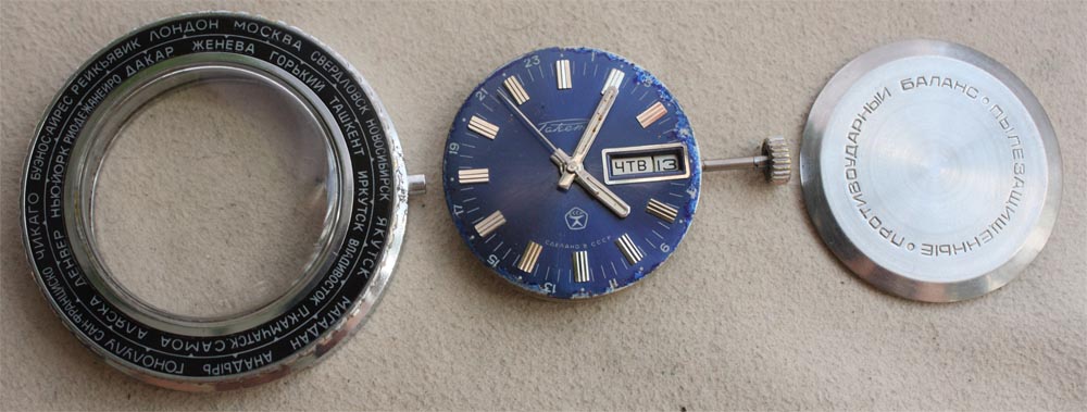

В прошлые выходные, барахолка - 100 р. Не на ходу, чуть с краев облез цифер ( в сборе почти не видно) . Баланс, пружина целые, календарь(числа) щелкает. Стрелки не переводит. Стекло уже сам полирнул чуть.. Я полон оптимизма !

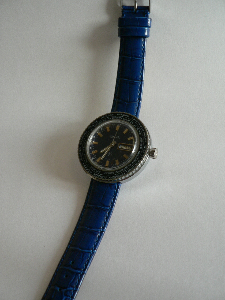

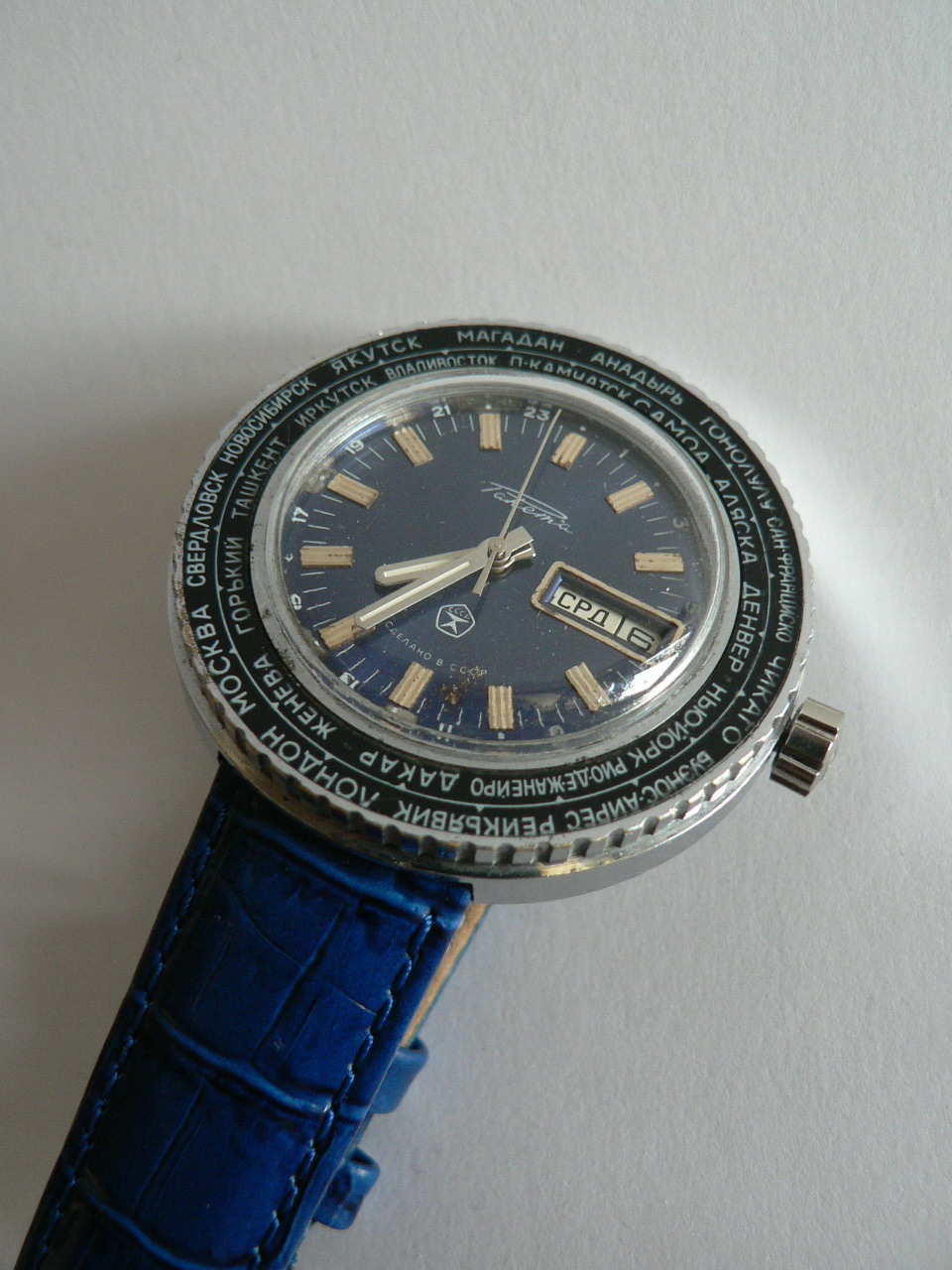

Сегодня забрал ракету с мастерской, долго мучился с выбором ремешка или браслета. Было предложено кольчужный браслет, пластиковый, обычный с желтыми вставками и растягивающийся. Все были мною отвергнуты как не подходящие по смыслу. Под конец все таки пошел по старому пути и купил стайлеровский ремешок под цвет циферблата. Но чувствую - к ним просится браслет.Обнаружил попутно что ракета хорошо идет к джинсе но не очень смотрится с летними кофейными брюками, точнее выделяется на их фоне. Также немного огорчило что не понял как смотреть время по городам вокруг циферблата. Да, по цене обошлось 1000 руб. за ремонт - меняли маятниковый механизм, заводную головку и стекло и 600 руб. ремешок.

Время по поясам на них смотрится хитро. Обратите внимание, что на цифере есть разметка в 24 часа. Ставите свое время напротив цифры, соответствующей фактическому времени , но по 24 часовой шкале, и считываете время в интересующем Вас городе по этим же цифрам. Например: в Москве 15 часов, в Петропавловске Камчатском полночь. Попробуйте и сразу поймете как. ЗЫ: на браслете они, ИМХО не смотрятся. На Вашем ремне гораздо лучше. Я вообще их таскаю на черном тряпчаном ремне из их же эпохи. Смотрятся весьма оригинально.
