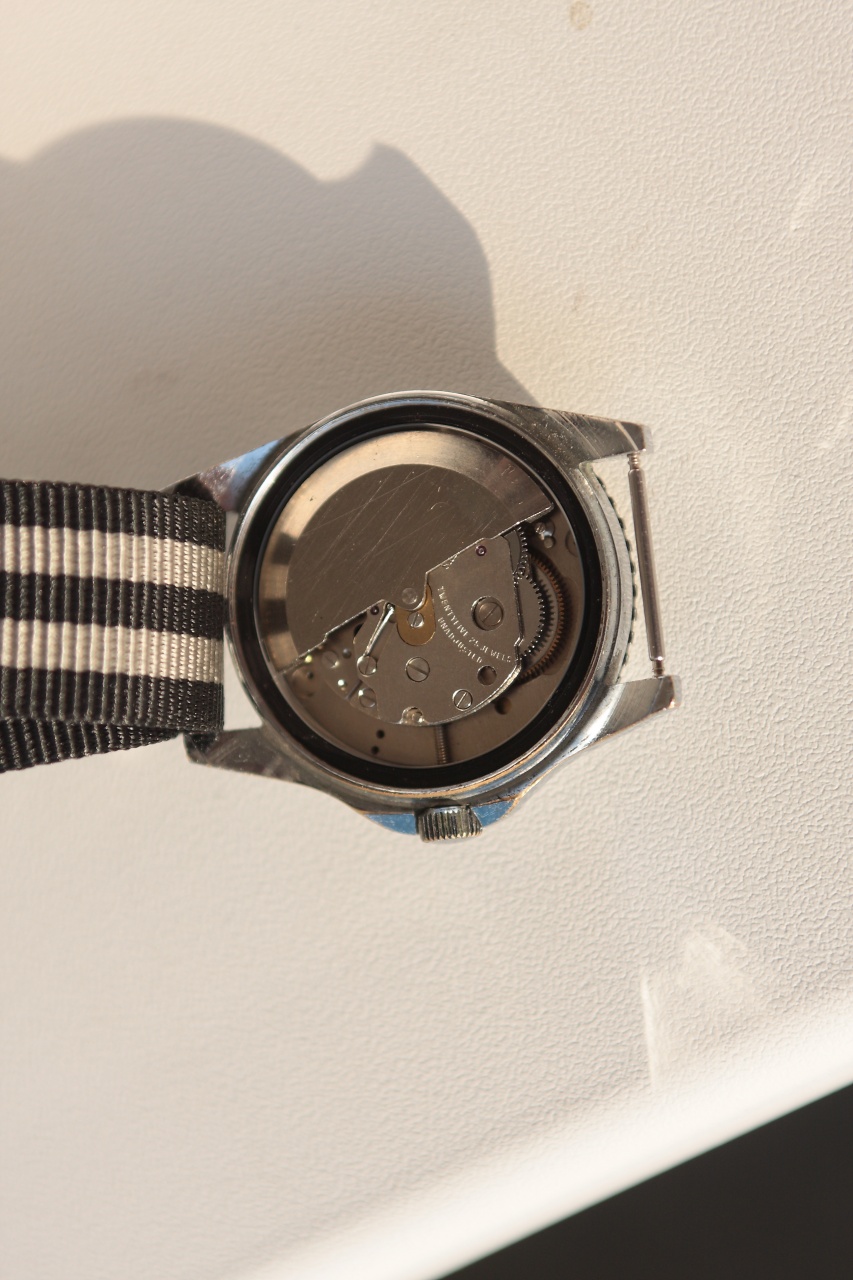

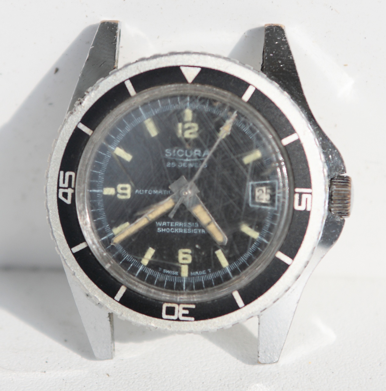

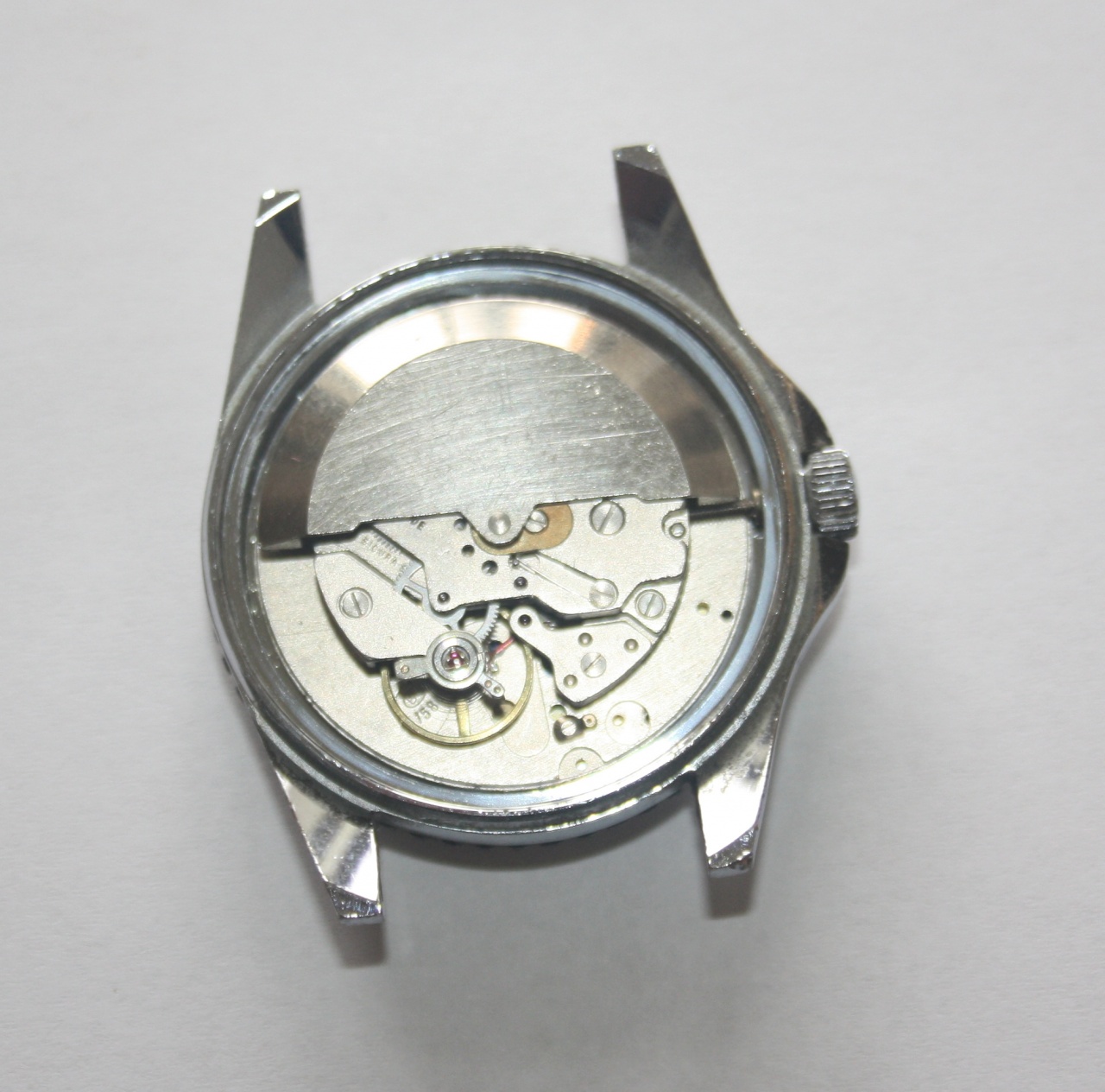

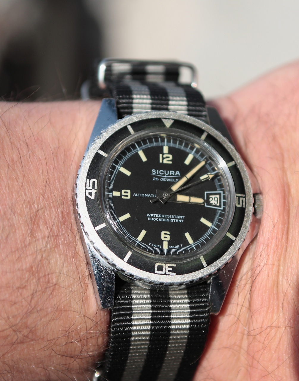

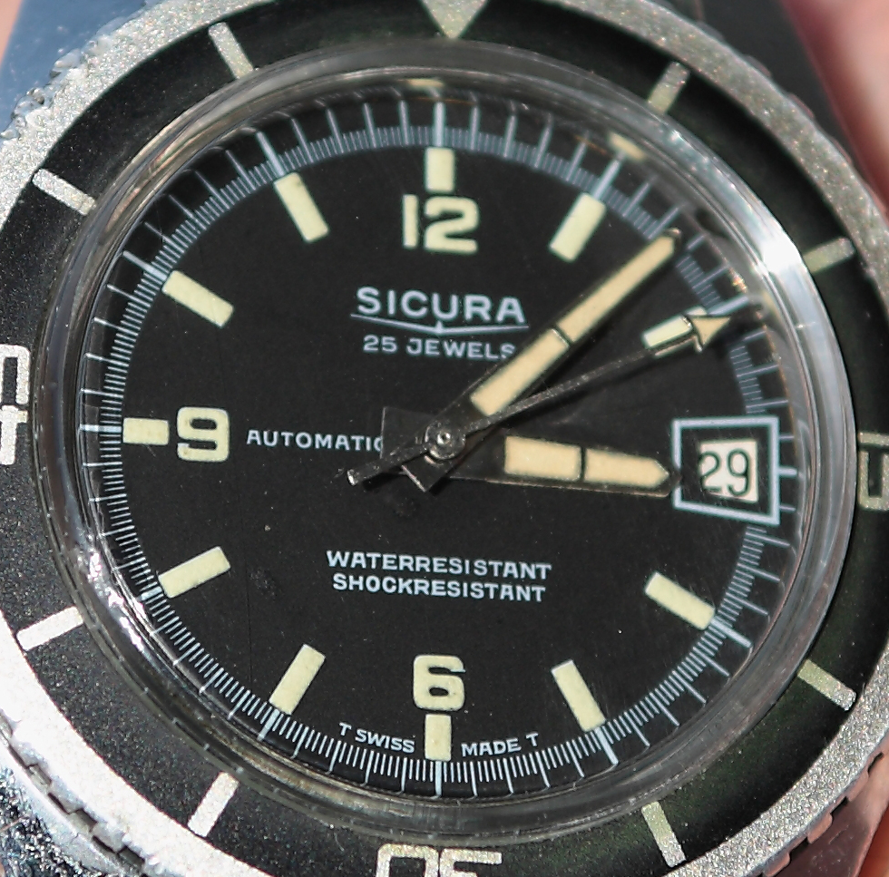

приветствую.
sicura automatic 25 jewels, хотелось бы информации по часам, как определить год выпуска ? какую погрешность эти часы должны иметь ? и какой будет правильный ремешок ?

Внутри этих часов механизм Baumgartner 158 (его автоматическая версия с доп индексом 31/7 CLD)
Исходя из этого, а также из дизайна часов, они были выпущены в конце 60х- начале 70х (c середины 70х дайверы Sicura имели несколько другой дизайн - в приложении страница из каталога 75 года).

Вообще брэнд славился тем, что производил недорогие часы на супер недорогих калибрах. В вашем случае - хромированный корпус и калибр Baumgartner 158 на 1 камне. Поэтому говорить о погрешности не стоит - идут более-менее точно и хорошо.
Ремень - любой, какой вам нравится. Изначально шли на браслете. Но ремень - аксессуар, ставьте на свой вкус.

Разве там не 25 камней ?
Часы по наблюдениям идут изумительно, стабильно + 2 секунды в сутки.
Пока на сервис нести не думаю, но смущает надпись unadjusted, они не регулируемые после разборки и сборки ?

Точно, данная версия калибра была на 1 и 25 камнях. Я почему-то на самом механизме не заметил больше камней, может блики просто. Скажите, в отмеченных местах видны рубины?
Если точность +2 секунды - то это просто потрясающе для этого типа механизма. Unadjusted - только означает, что при производстве их не поверяли и не настраивали в различных позициях.

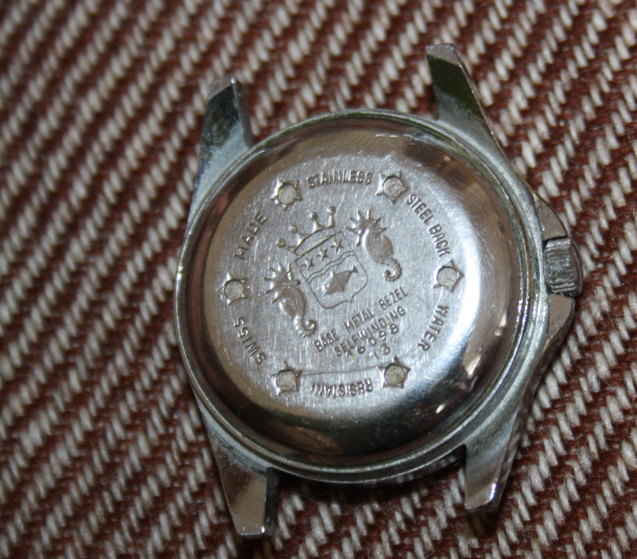

рубины есть.
после осмотра мастер сказал что есть незначительное повреждение спирали [мол при настройкe чуть замяли] но спираль не слипается.
со временем отнесу на репассаж и он это исправит. пока часами доволен.
есть ли какая то возможность по номеру определить точно год выпуска ? возножно есть форумы именно по этим часам ?

Отлично, значит у вас более продвинутая 25-ти каменная версия.
По поводу сервиса - не переживайте, после репассажа можно регулировать. Но раз точность такая превосходная у механизма со штифтовым спуском и деформированной спиралью, то с обслуживанием можно и подождать.
