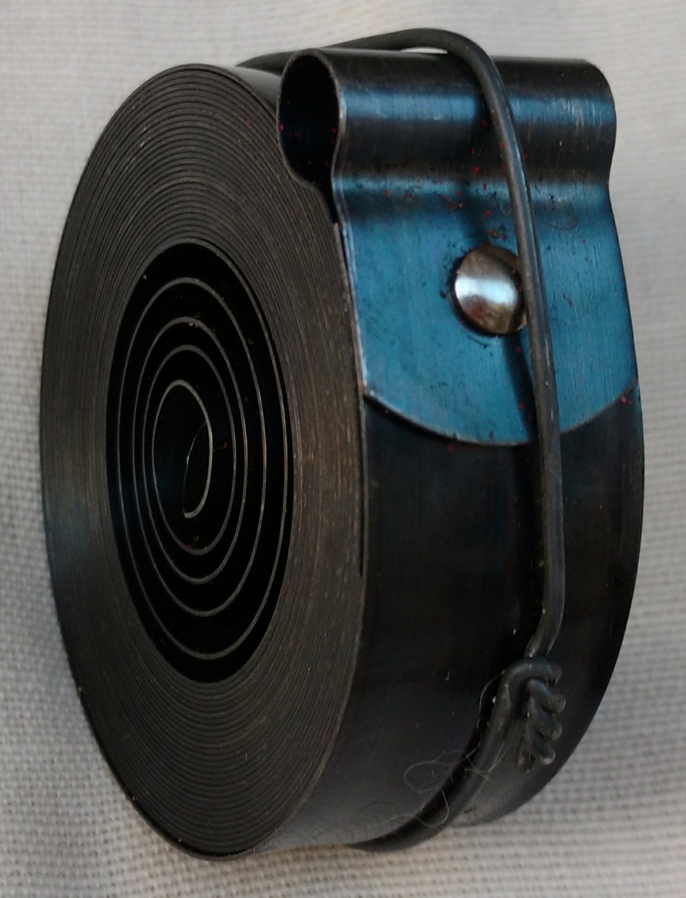

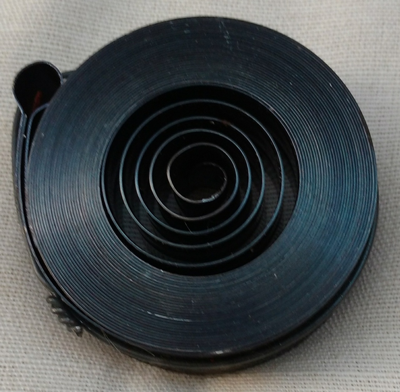

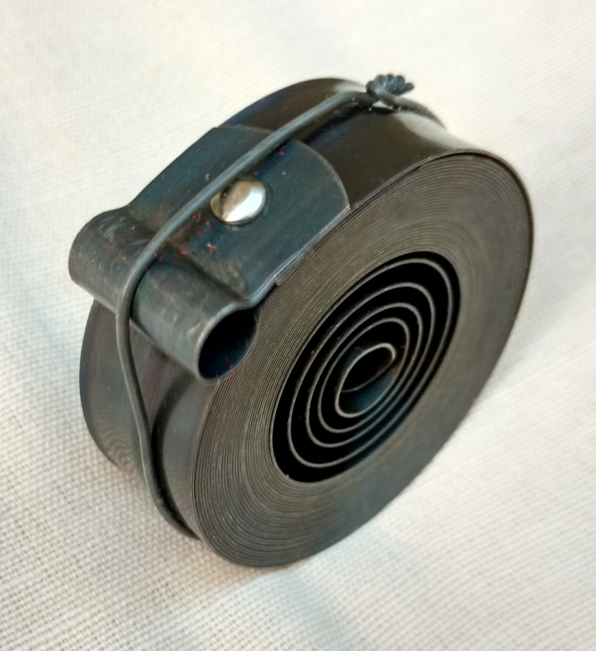

Для каких часов эта пружина?
Здравствуйте уважаемые форумчане. Отдали мне новые пружины, подскажите на какие они часы?

Никто вам на этот вопрос неответит. Нужна хотябы длина, толщина и высота и даже в этом случае могут ответить если модель часов выпускалась крупными партиями.

Похоже на Маяк 74122.

Не было у Маяка такой красивой заклёпочки на внешнем конце. Нужны все размеры, причём толщина с точностью до 0.005 мм, ширина до 0.1 мм.

Скорее всего от американских часов , они любили ставить бухты без барабанов .

Судя по креплению, эта пружина неможет вставляться в барабан.

Скорей всего от какого-то будильника. Пружина не для установки в барабан.

в одном инет магазине продают подобную как для американских настенных часов
крепление тоже

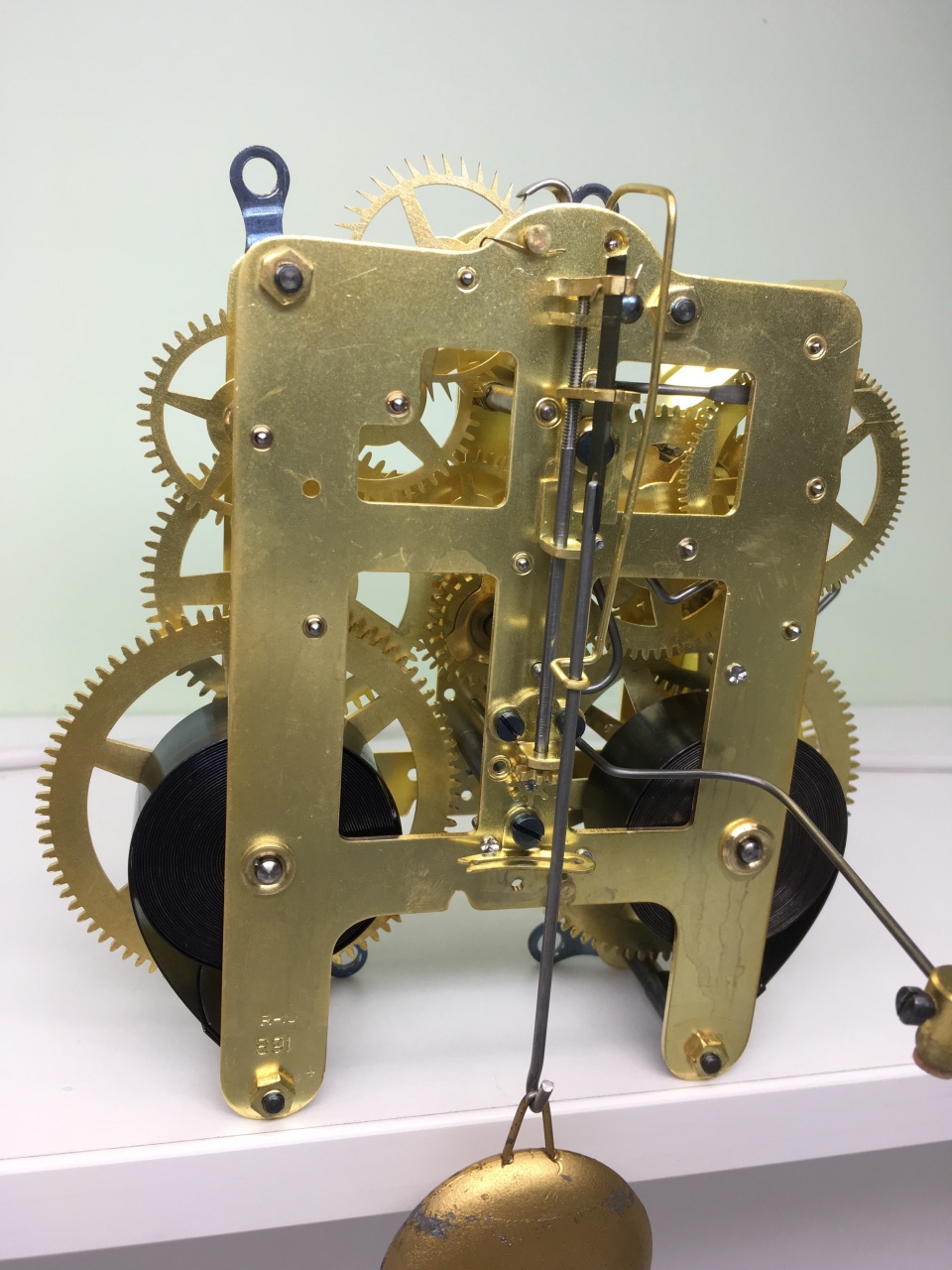

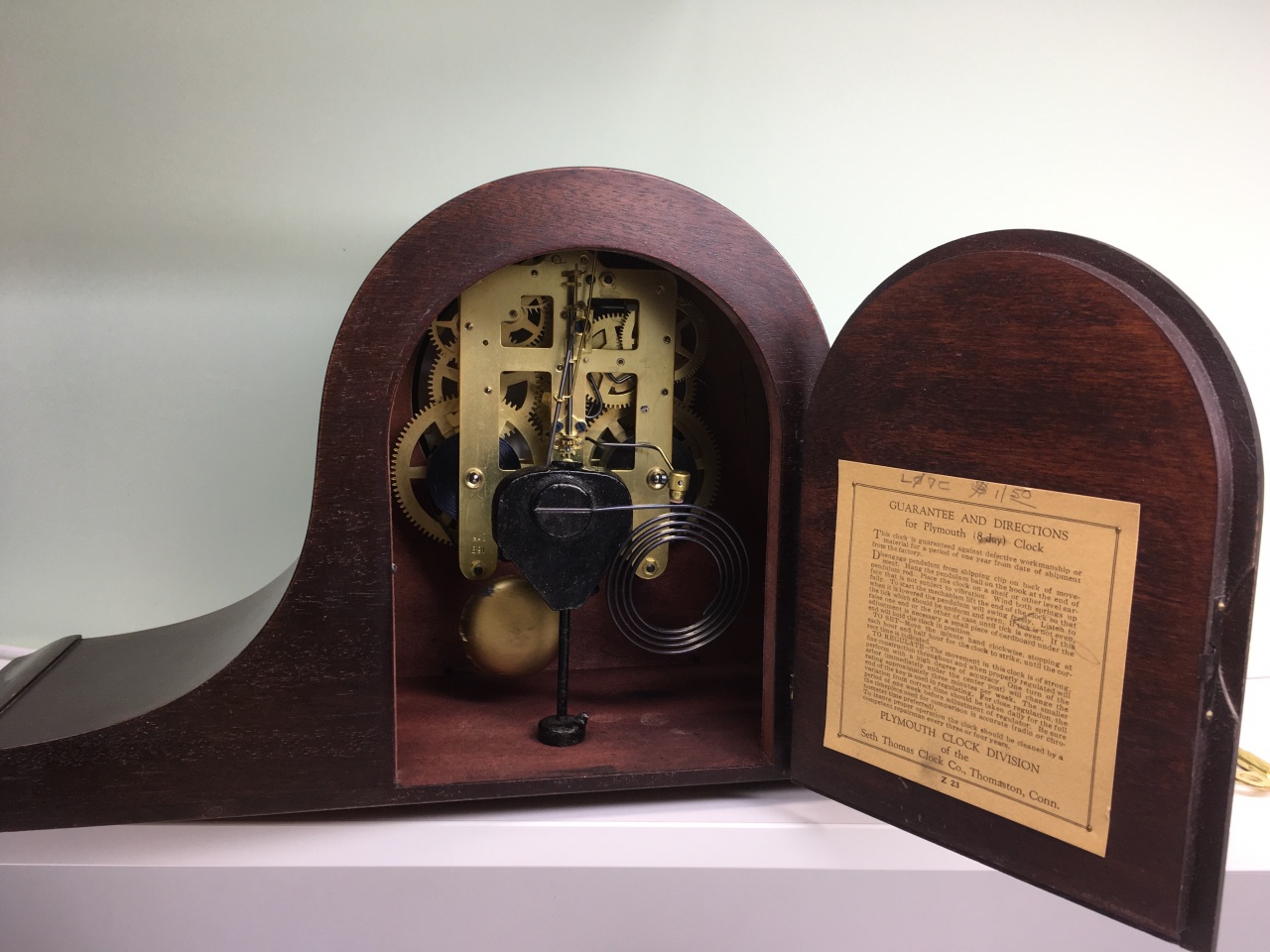

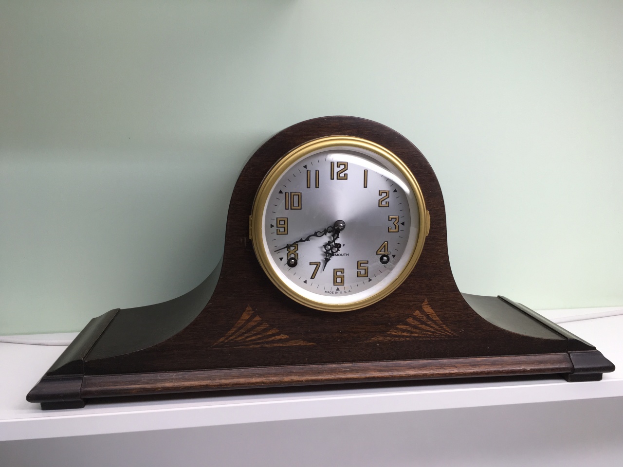

Для американцев 100%, каминных или настенных
