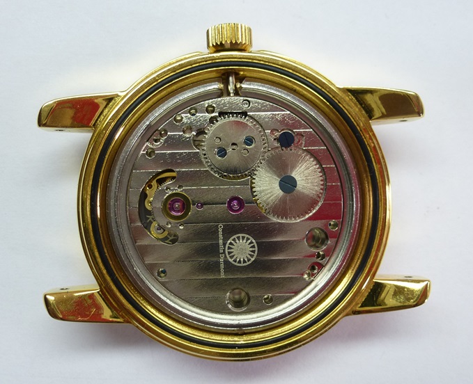

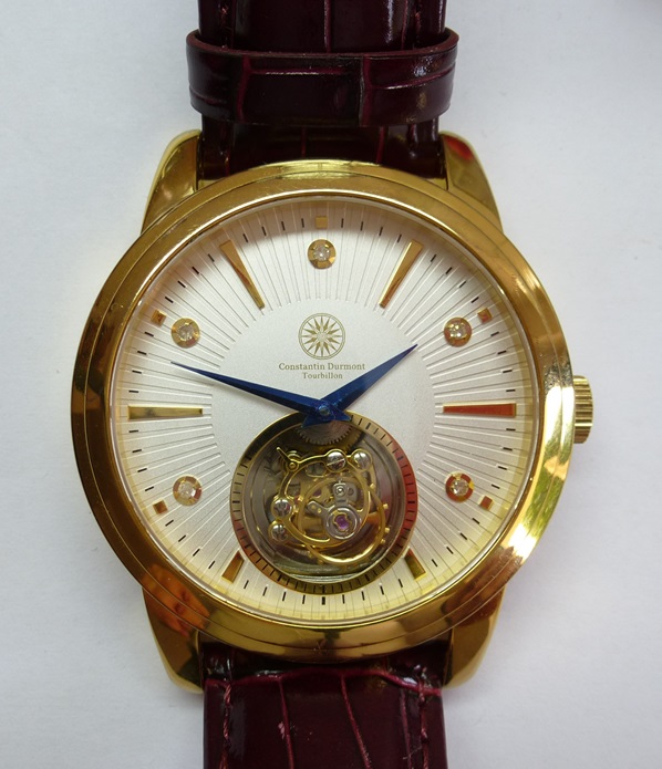

Таким образом, эти часы пришли на мой стол:
Так же время вывернул стеклянный пол:

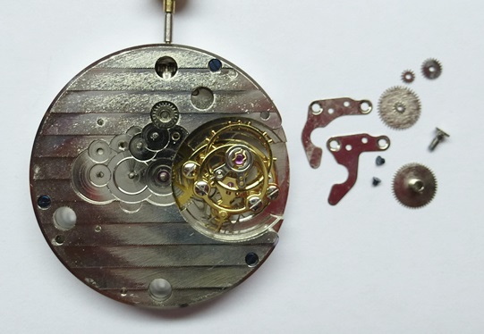

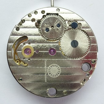

После зачистки и снятия циферблата и стрелки мы имеем перед нами произведение: китайский Ляонин 5010:
Liaoning-турбийон имеет репутацию, скорее нижний уровень качества среди китайских турбийонов. И это не совсем ошибочно, как мы увидим...
Синие винты, конечно, как и стрелки, только выкрашенный.
Большой красный Рубин с золотой каймой, кстати, чисто шоу!

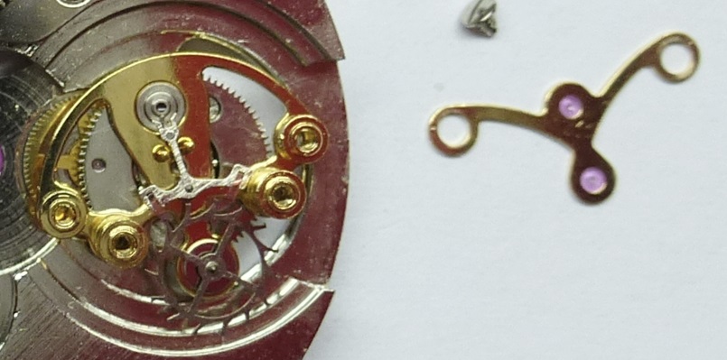

Здесь есть сразу две особенности, можете полюбоваться:
Для указателя нужно поставить рядом с Wechselrad сразу три указателя регулировочного колеса, одним из них приклепано и не может быть удалено
Это минут пробка имеет ярко выраженный изъязвление:
Как ни странно, это работает даже после обратной сборки!

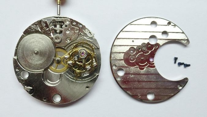

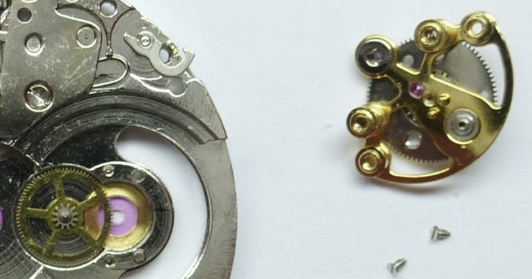

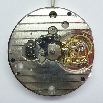

Мы приближаемся к турбийону: После Удаления трех синих винтов плата может быть снята:
Среди них он выглядит очень ясно: левый ствол, в центре минуты. А справа от турбийона:

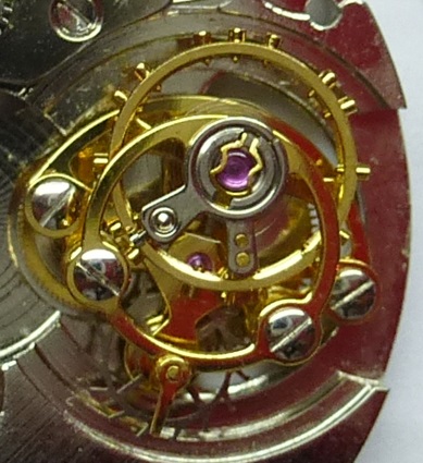

На левой стороне картины вы можете увидеть части третьего колеса. Это связанно с центральным колесом и ведет себя секунду. И это второе колесо секрет турбийона!
Второе колесо здесь не колесо и заклепки диска, так же, как обычное второго колесо. Вместо этого, колесо и привод второго колеса разделены! Двигатель приводится в движение третьего колеса и несет на своей оси, каретке турбийона. Таким образом, эта рамка вращается вместе с осью второго диска один раз каждой минутой. Она несет в себе блок балансира, якорь и якорное колесо, которое, следовательно, постоянно вращать его.

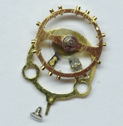

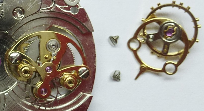

Прежде чем мы посмотрим на то, что колесо второго колеса хорошо, мы раскладываем каретку турбийона, так как она не может рассматриваться в то время. Во- первых, баланс:

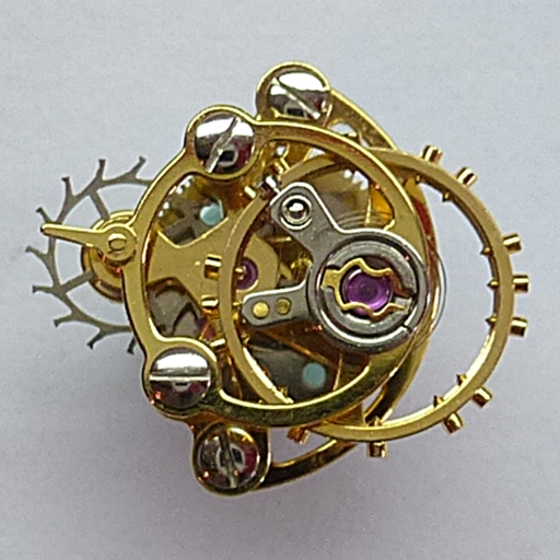

Если вы посмотрите на баланс именно, вы можете увидеть, как примерно все части работают:
Винты баланса являются подделкой, даже если они выглядят почти реальными.
Небольшой наконечник рядом с винтом на нижнем краю изображения является секундной стрелкой.

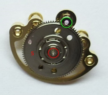

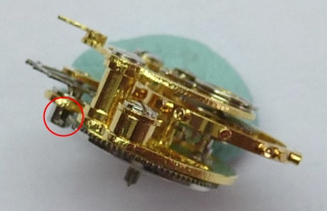

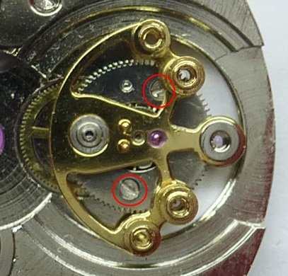

Красный кружок обозначает второй диск, красный S секунды. Между ними есть шариковый подшипник. Вопрос в том, как сила, таким образом, передается от второго колеса на ходовом колесе и спуске. До сих пор, ось второго колеса вращается так, только турбийонный кадр.
Фокус в том, что двигатель внутреннего ходовое колесо входит в зацепление с зеленой отмеченной точкой в ​​секундах. Поскольку второе колесо сам по себе болтам к основной плате, ходовое колесо катится по периферии колеса секунд. На следующем рисунке вы можете увидеть это вмешательство лучше:
Хитрость Tourbillon, следовательно, является то , что привод и колесо классического второго колеса разделены и скатывается двигатель ходового колеса на неподвижном четвертом колесе. Проще говоря, если вы видели его один раз в действии, но идея является удивительным!
