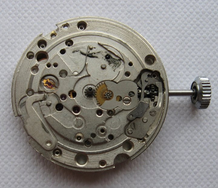

В старых завалах жена нашла пару прежних Полётов.
В том числе - мои первые "взрослые" часы, синий квадратный Полет с автоподзаводом (калибр Р2627).
Выглядели примерно так (стрелки есс-но были).
Но не работали, и заедала кнопка перевода дат/дней недели.
Решил их расковырять - посмотреть, что внутри, и понять, могу ли я их сам если не починить, то хотя бы понять, почему они не работают.
Получилось следующее.
На каком-то этапе разборки заметил, что в центральной правой шестеренке (сорри за непрофессиональное название) сломано несколько зубцов (на фото выше видно).
Ну и обратная сторона механизма ( просто понравилась )
Так что, почему не работают (по крайней мере одна из причин) - понял.
И теперь у меня вопрос - сколько может стоить их починка, и имеет ли вообще смысл их ремонтировать?
Или проще найти где-нибудь рабочий механизм Р2627, и его заменить?

В мастерскую нести, наверное, гусарство Не стоит того. Тем более, Вы уже половину сделали Осталось найти раздолбанные часы, с подобным мех-мом, заменить шестерёнку, промыть, смазать и... радоваться

Судя по фотке, мне показалось, что кроме сломанных зубьев вексельного колеса еще и с фиксатором в ремонтуаре не все благополучно .

Скажите пожалуйста, а вы мост автоподзавода для съемки сняли, чтобы механизм было лучше видно или его и не было .

Он был
Снял, чтобы понять "что у него внутри"
Это мой первый опыт разбора часов, так что придется еще разбираться в том, что такое "вексельное колесо" и "фиксатор в ремонтуаре"

Сообщение от Vlad-i-Mir Посмотреть сообщение
Посмотрите эту тему : http://forum.watch.ru/showthread.php?t=5813
А фиксатор в ремонтуаре может быть и в порядке, просто блик на фотке .

Сообщение от Augusta Посмотреть сообщение
Да, спасибо за ссылку. Харитончука я скачивал перед тем как начать разбирать часы. Но по старой советской привычке решил, что сначала нужно попробовать починить, а уже потом, если не получится, читать инструкцию
Видимо, время пришло
