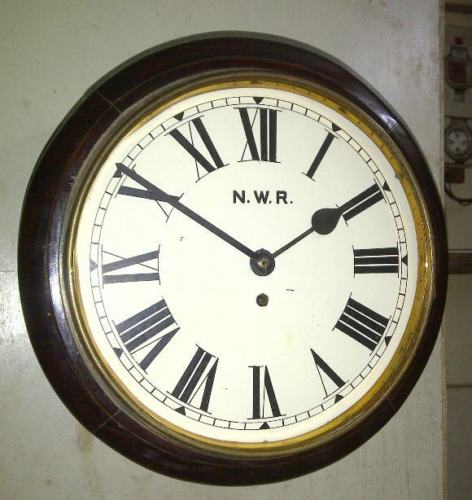

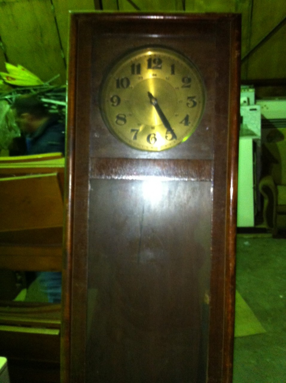

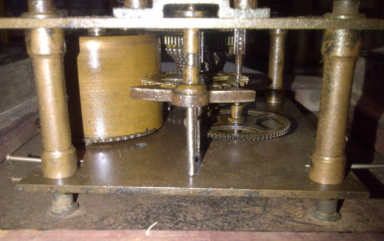

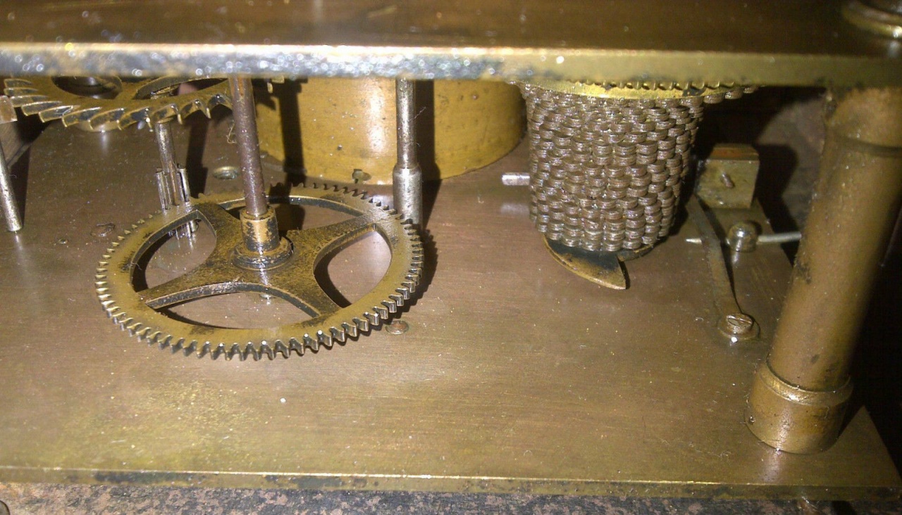

Доброго времени суток!

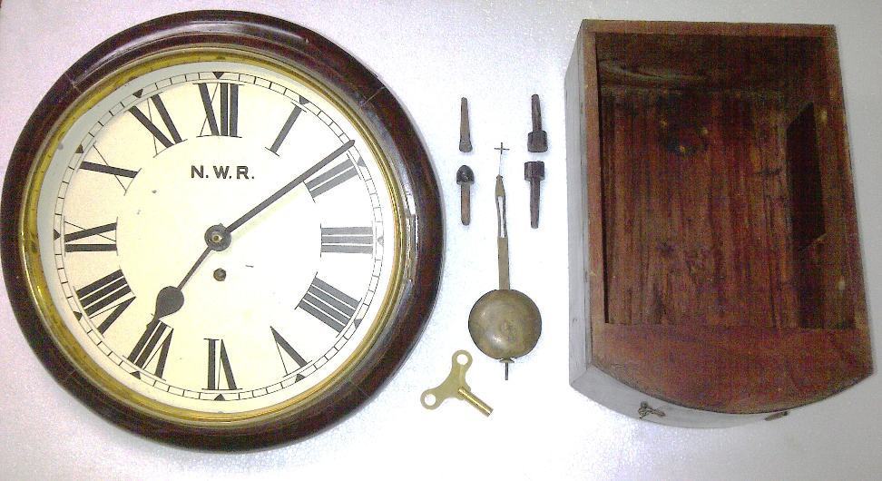

Прошу просветить по поводу марки производителя, механизма и стоимости этих часов и адекватности продавца, который выставляет их за 380 usd.
Где-то на просторах интернета встречал информацию, что данного типа мех являлся переходным, но от чего к чему не пояснялось.
Ссылка: http://www.ebay.in/itm/antique-clock...XYqsw#payCntId

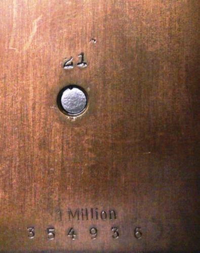

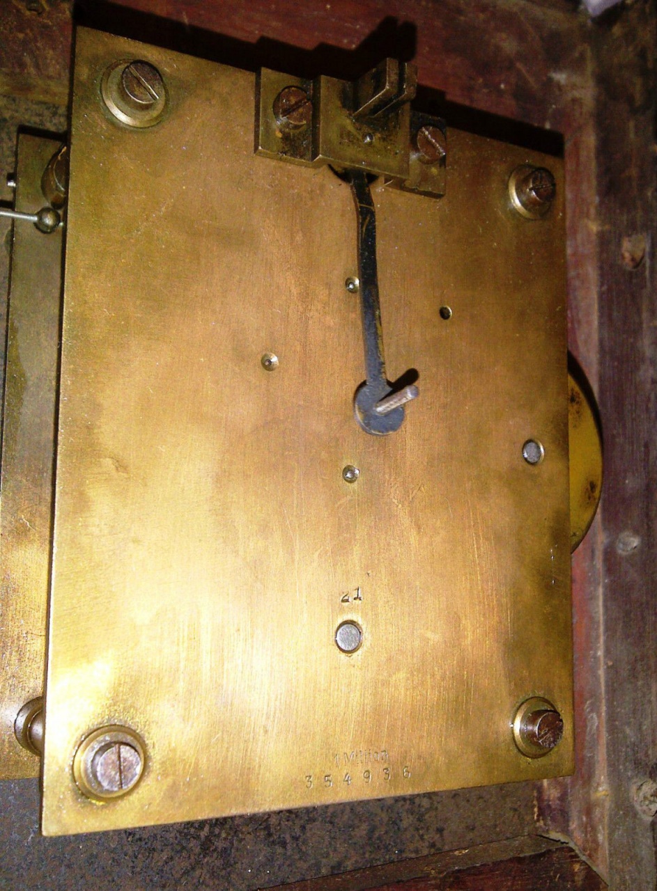

Добрый день! Эти часы произведены фирмой Mathias Bauerle. Механизмы обычно имели клеймо, могло стоять Peerless, Embee. Фирма солидная, выпускала очень качественную продукцию.
Попробуйте поискать по этим ключевым словам на NAWCC, на польском часовом форуме, да и на нашем тоже.
Был бы Вам весьма признателен, если бы скинули мне ссылочку на польский часовой форум. Пока нигде не нашел привязки торгового знака N.W.R. к указанному производителю. На мехе, по словам продавца, более никаких дополнительных символов, кроме указанных чисел, нет.
И остаются вопросы по типу механизма и его ориентировочной стоимости у нас.

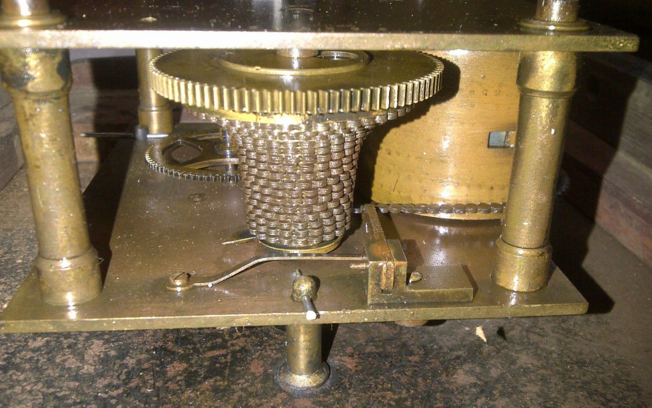

Тип механизма - с фузеей и цепью Гааля. По цене такие часы всегда были дорогие, если часы на ходу то где-то так и есть как запрашивает продавец.

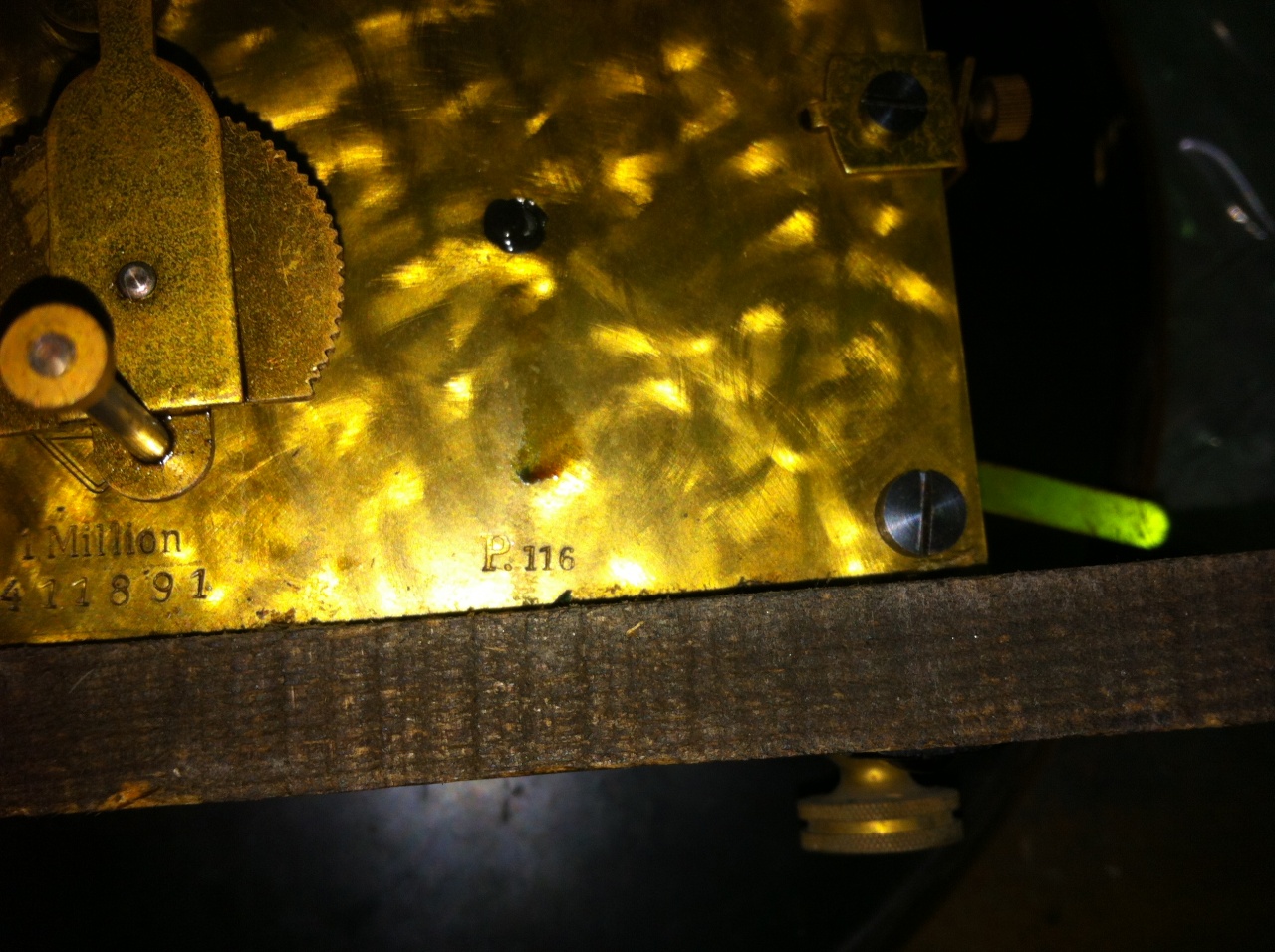

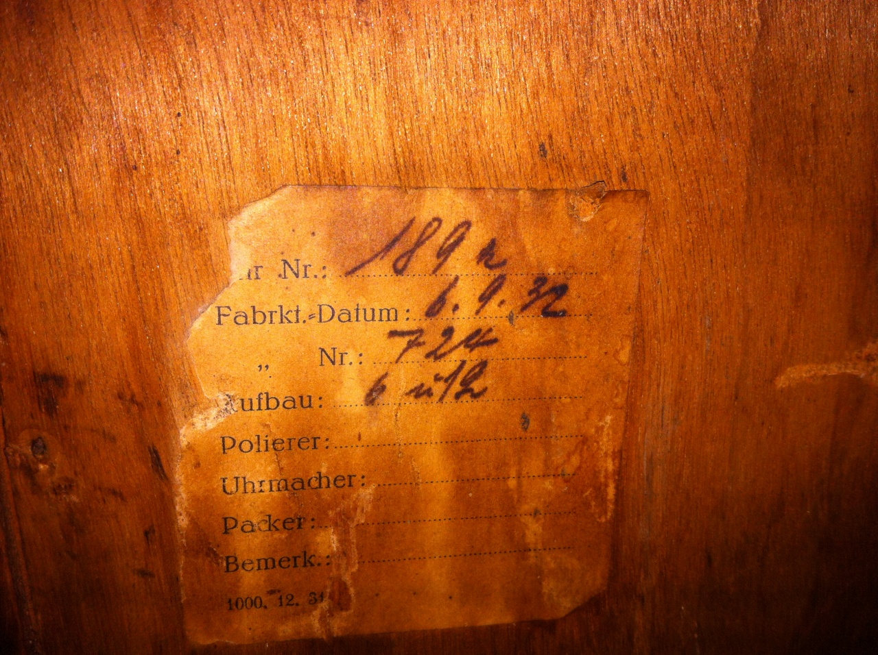

Когда-то скопировала с нашего форума вот такие фото. Механизм помоложе 1 million 411891 и на нём дата изготовления - сентябрь 1932 года.

Да, видел этот пост. Но явного соответствия между часами по маркировке не обнаружил. К тому же очень смущает логотип "N.W.R.". Продавец позиционирует часы как произведенные в Англии. Это ближе к действительности: британских, американских и японских настенных часов 19-20 вв. в Индии значительно больше продается. Немецких меньше, в основном Mauthe, GB and Jungans. Швейцария редка.
Не смушайтесь, часы, как совершенно точно определила Татьяна, немецкой фирмы Embee, но сделаны для английского рынка. Вероятно, они были даже собраны в Англии, используя немецкий механизм. В последствии они могли попасть в Индию и еще куда угодно - торговые связи Англии были огромными в начале 20 века. Буквы на циферблате, вероятно, относятся к торговому дому, который продал часы.

На циферблате можно написать всё что-угодно, в том числе и рекламу.
Я вижу серийный номер с надписью "1 million" и цифрами, и буквы и цифры имеют особенности написания, характерные для M. Bauerle.
Надпись "1 million" на своих механизмах ставили только "Lenzkirch", "Schlenker & Kienzle" и "Mathias Bauerle". Все - немцы.
Ваши часы могут в "британском стиле", поэтому продавец их так и позиционирует; но уже так много прочитано глупостей от продавцов, что надо понимать продавец и эксперт редко живут в одном человеке.
С уважением, Татьяна
