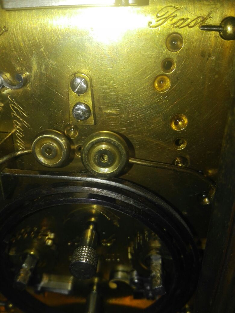

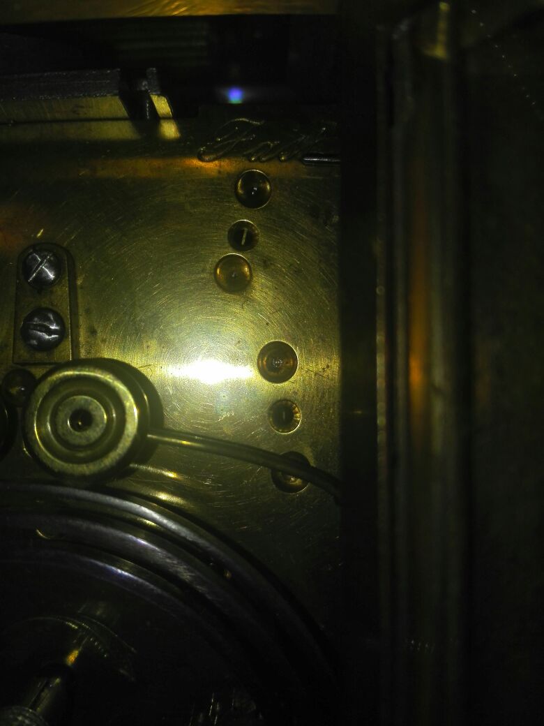

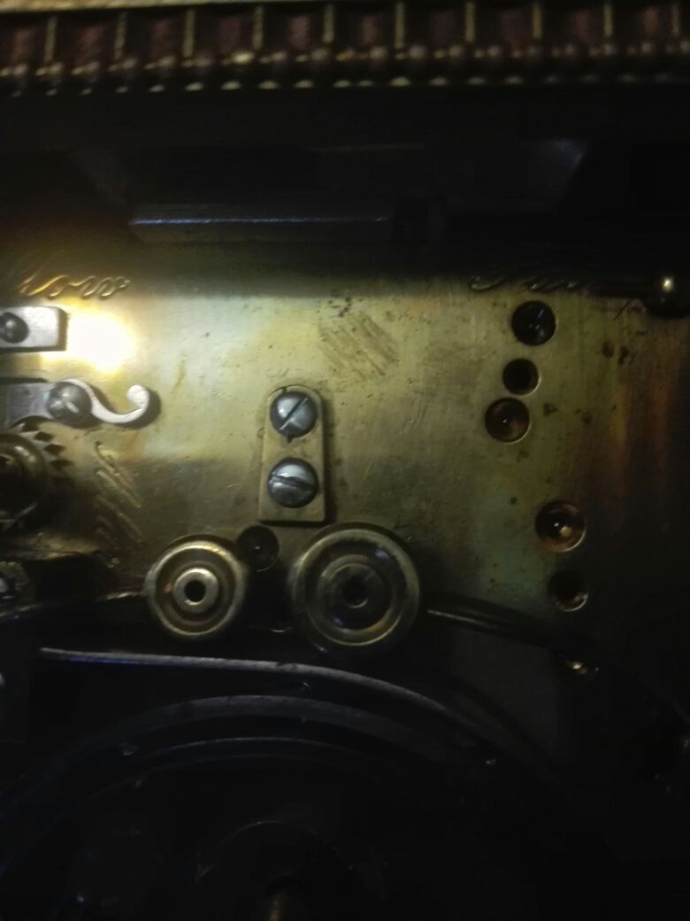

Помогите опознать и оценить эти каминные (или каретные) часы.

Это, скорее, не каминные, а каретные часы... По этим фото, честно говоря, опознать затруднительно. Надписи на английском...

Хорошие каретные часы французского производства, с самобоем, репетиром и будильником, конец 19 - начало 20 века, сделаны для английского рынка. Стоят недешево.

Поддержу Олега, каретник неплох. Из недостатков отмечу отсутствие родного старинного шахмана, вместо него стоит отечественный ЧЧЗ, что может значительно повлиять на продажную цену.
