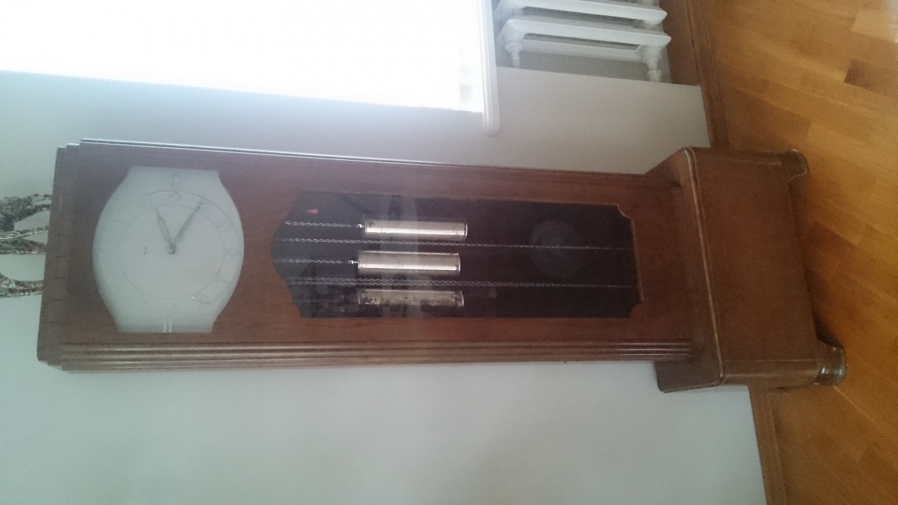

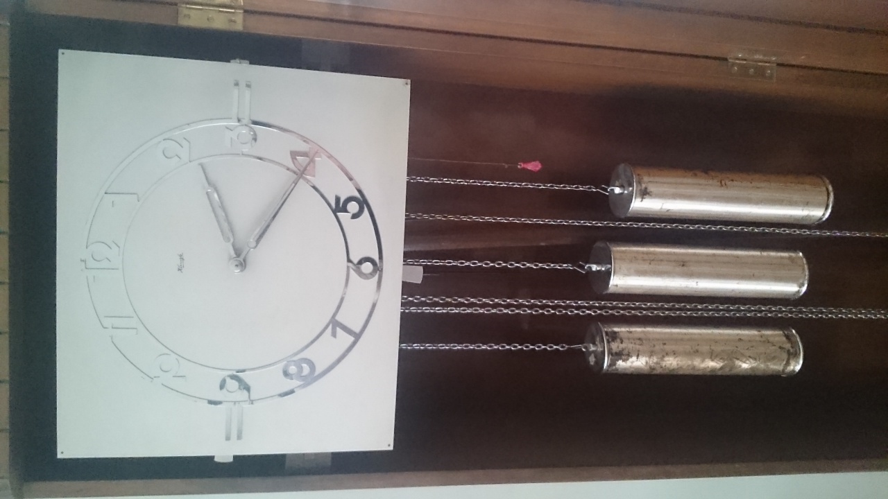

Добрый день! Уважаемое часовое сообщество, подскажите по напольным часам Kienzle. Были куплены мной в 2001г, продавались в связи с переездом бывших владельцев. Об истории этих часов ничего не известно, владельцам достались от родителей. Куплены за 800 долларов. Начал посещать ваш форум и сразу захотелось узнать о часах больше. Возможно ли по фотографиям определить примерный возраст и модель этих часов? Часы с четвертным боем, и также каждые 15 мин перед боем играют мелодии. Если надо фото механизма, могу попробовать достать его и сфотографировать. Как часто надо обслуживать такие часы? Я еще ни разу не обслуживал их за 15лет, но работают они до сих пор отлично. Заранее благодарю за ответы. С уважением. Сергей.

Обслуживать рекомендуется раз лет в 5 - 7. В противном случае износ механизма возрастает.

Добрый вечер.
Четкая фотография задней части механизма (задней платины) с клеймами возможно помогла бы.
Хотя и циферблат и форма стрелок уже говорят о примерном времени изготовления.

Сообщение от NickFMS Посмотреть сообщение
Добрый вечер.
С уважением,
Большое спасибо, на выходных вытащу механизм и сделаю фотографии. Я не большой спец по часам, можно сказать совсем не специалист, но мне кажется что это часы 60-х годов. Очень хочется знать квалифицированное мнение. С уважением. Сергей.

Сообщение от Serdjio Посмотреть сообщение
Неужели так никто и не может определить модель и примерный год выпуска часов?
Добрый вечер.
Это часы выпущенные на фабрике Кензли.
По годам вы почти угадали.
Данный логотип был зарегистрирован компанией в 1955 году.
Качественное фото механизма возможно даст больше информации.
С уважением.
С.Д.

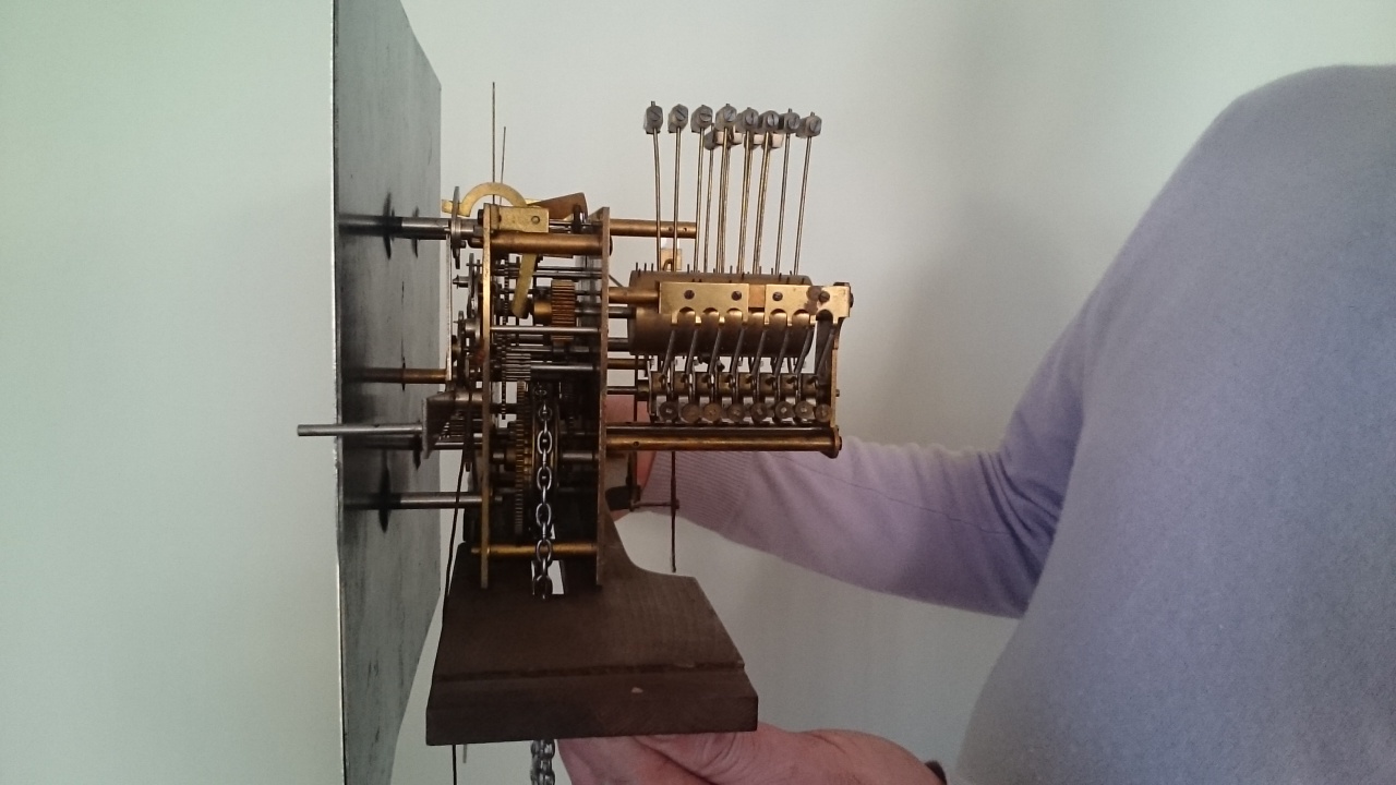

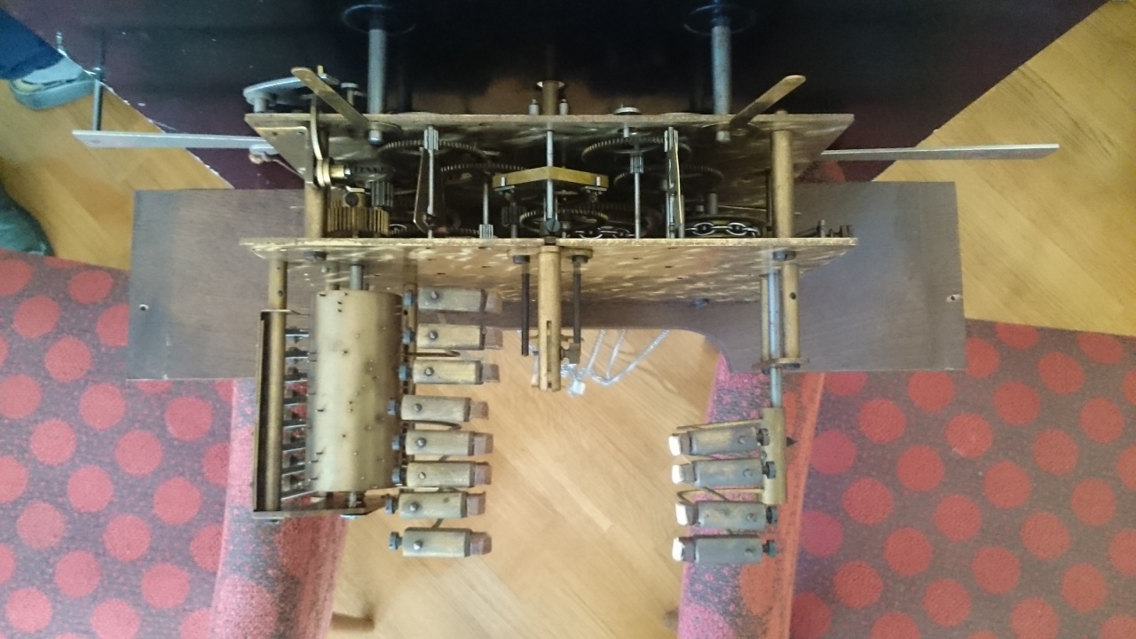

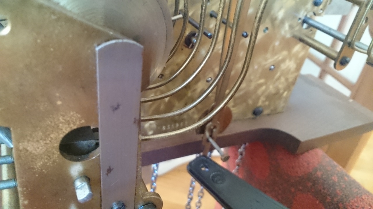

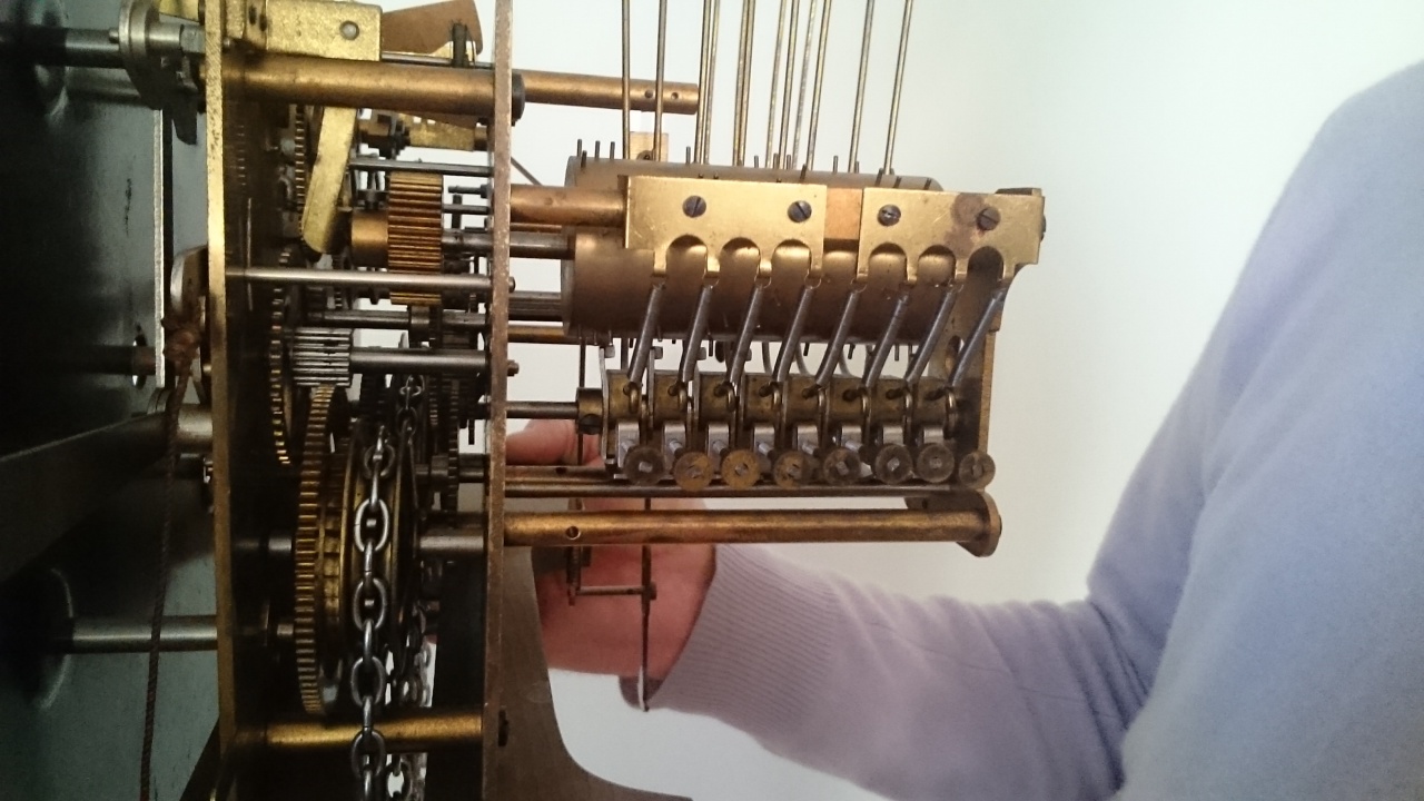

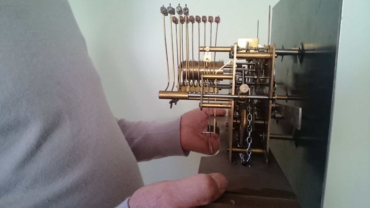

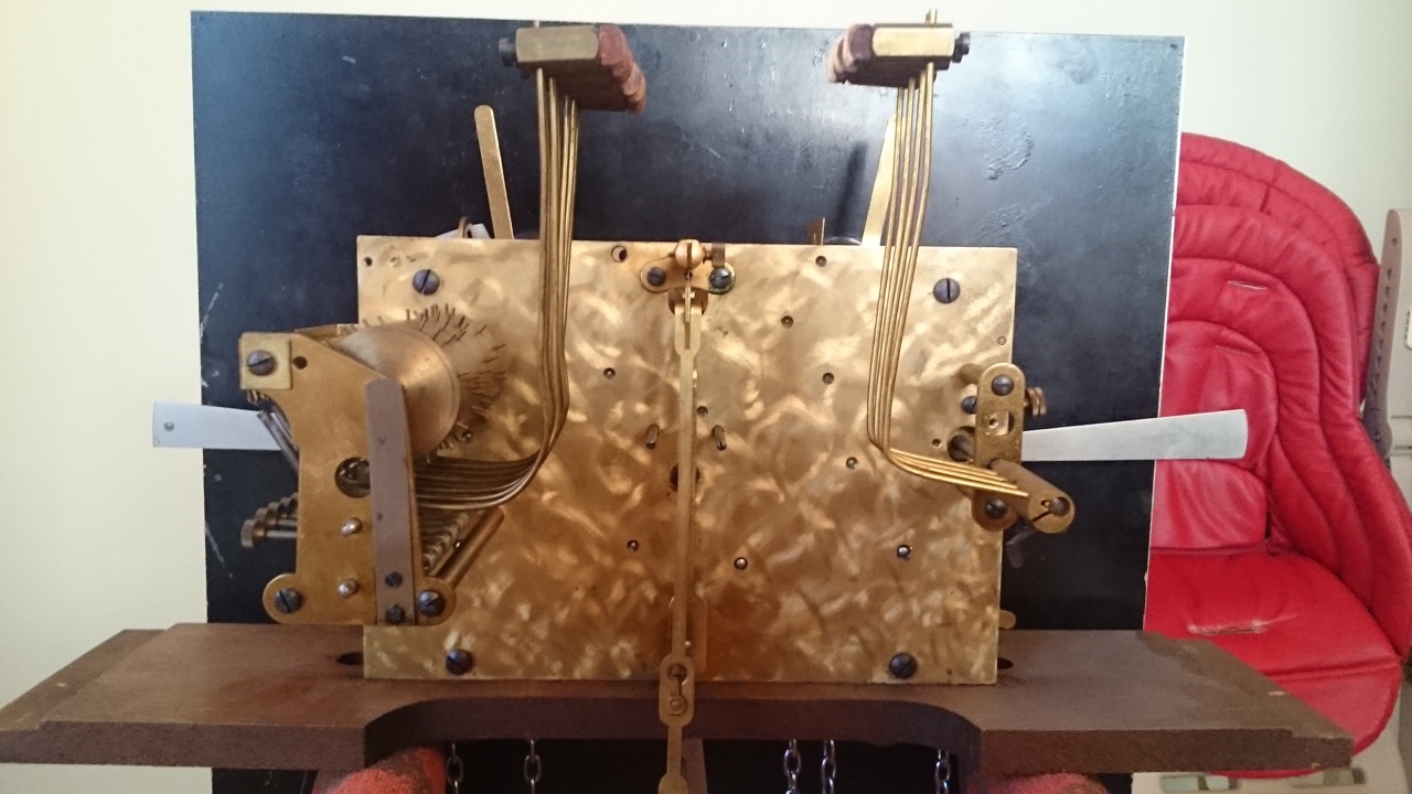

Добрый вечер! Выбрал время сегодня, достал и сфотографировал механизм часов. На задней платине клейма не обнаружил, только серийный номер - 1835293. Возможно оно где-то в другом месте? Или на механизмах послевоенных Kienzle клеймо не ставилось? Возможно есть каталог напольных часов этой фирмы, буду благодарен за ссылку на него.

жирные часики однако, с тремя мелодиями
Вы знаете, я думал что две мелодии. А теперь, после Вашего сообщения, задумался. Наверное нужно к рычагу, который передвигает муз.барабан( или как правильно его назвать?) приложить чуть больше усилие, чтобы включить третью? Боюсь что-нибудь сломать. А так 15 лет слушаем практически одну - в четверть часа четверть мелодии, в половину - половина, 45м - три четверти, в полный час - вся мелодия. С начала музыка, потом бой. Можно отключать и музыку и бой.

судя по расположению штифтов на игральном барабане, должно быть 3 мелодии на выбор
скорее всего Вестминстер, Виттинготон и Сант-Михаель или Винчестер
