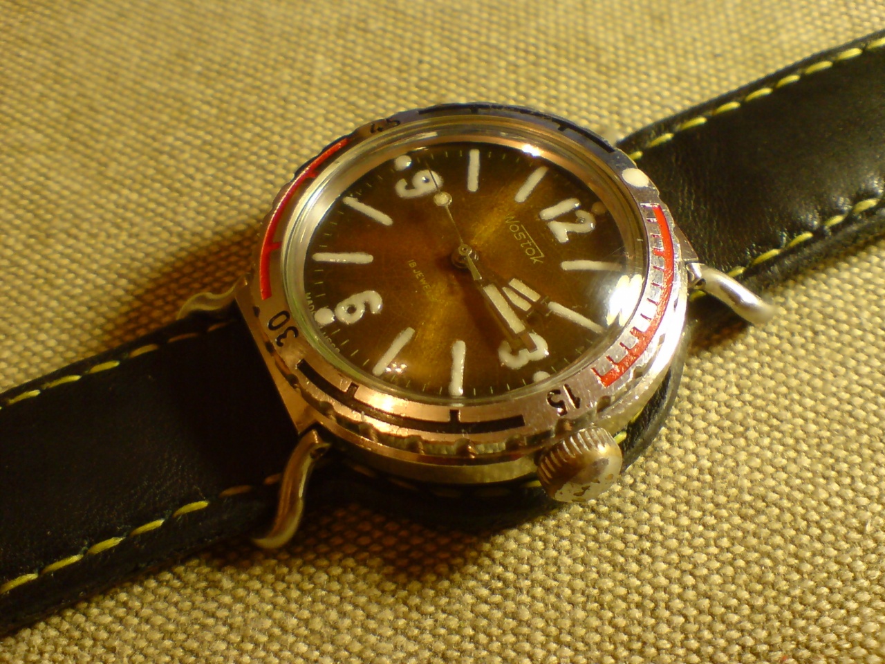

Всем привет.
Хочу заказать кожаный ремень у мастера для новодельной НВЧ30, но идеи отсутствуют.
На вариант с такими ушами:
Прошу идей и подсказок.
Заранее спасибо.

Новодел отличается от вашего фото

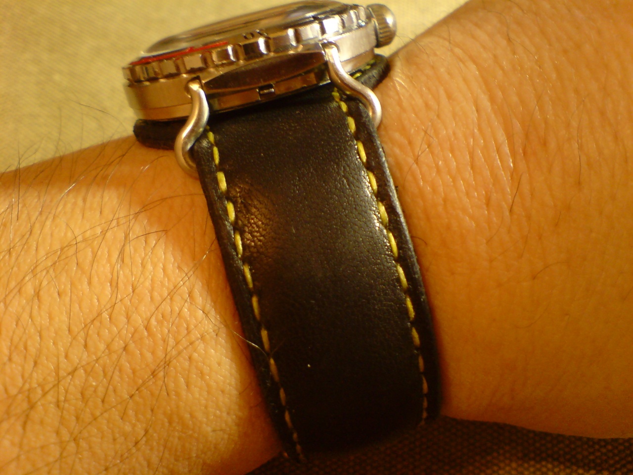

Я тоже озадачен подобной проблемой. ИМХО, есть 3 варианта под подобные уши:
1. неразрезной ремень на 22 мм.
2. ремень разрезной с широкими петлями под шпильки, настолько широкими, что бы можно было просунуть ухо.
3. тоже, что и в 2, но петли узкие( под толщину уха), разборные.
первый вариант для мераномовской лимитки не годится, а с корпусами оригинальных размеров смотрится не плохо.

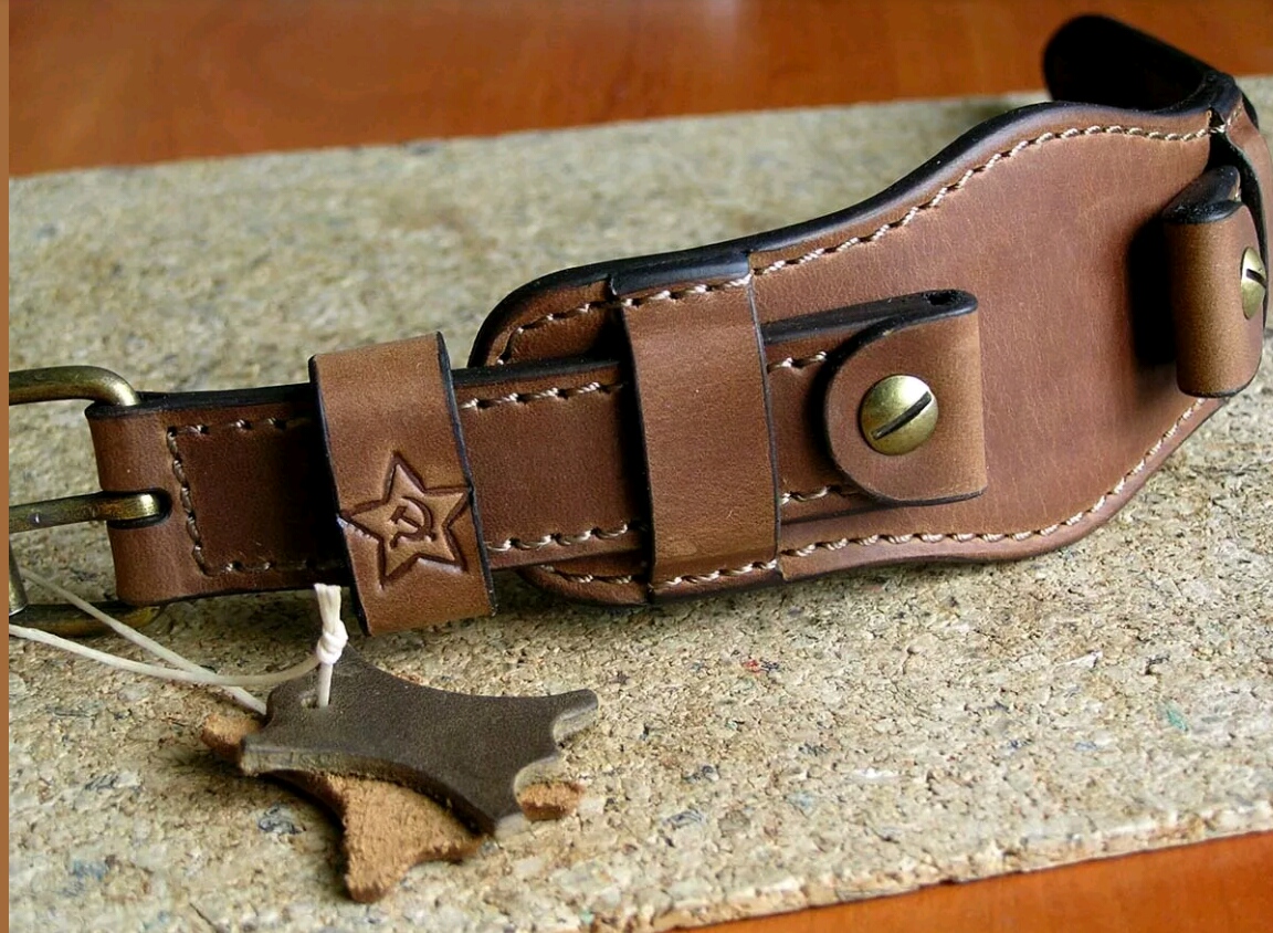

http://forum.watch.ru/attachment.php...1&d=1483423612

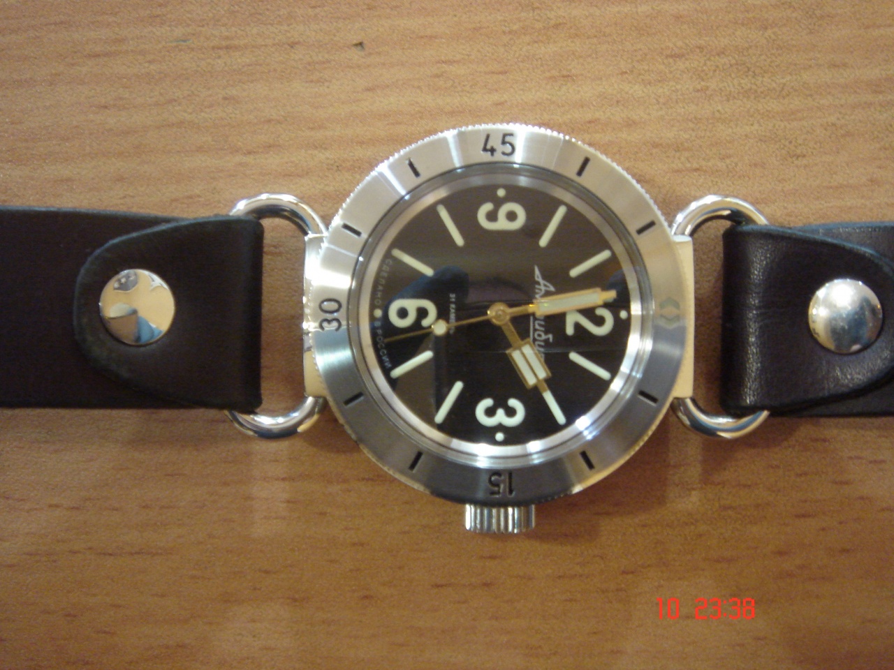

Вот такой вариант 22 мм : петли на винтах ( сверху без прорези под отвёртку а снизу с прорезью )
Ремень сделал сам , винты от китайского ремешка под панерай .
Удачи !

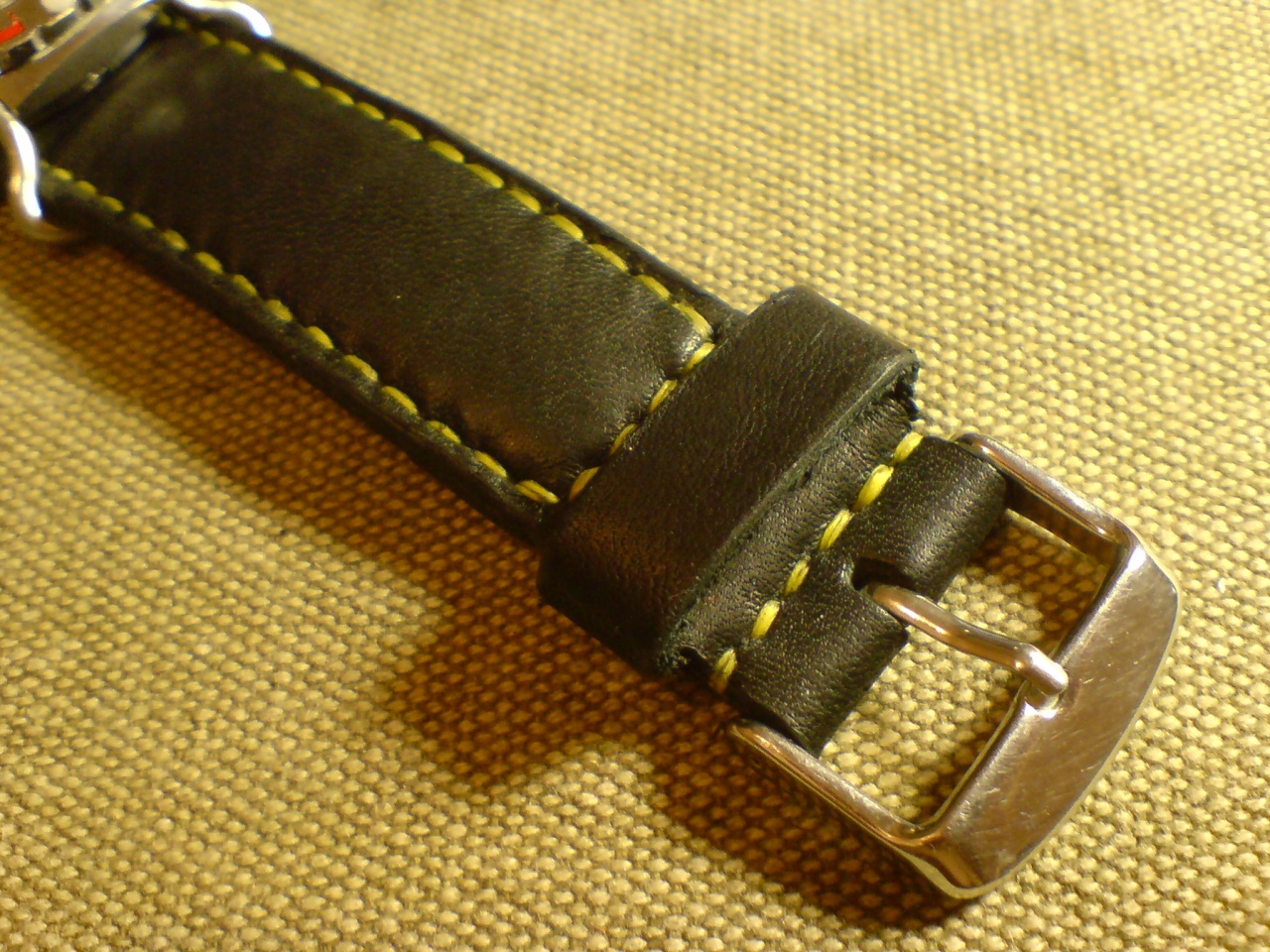

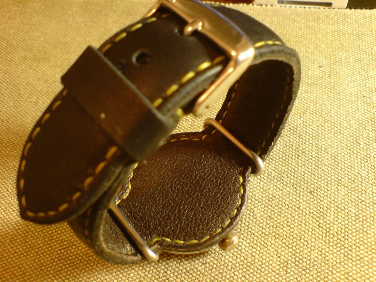

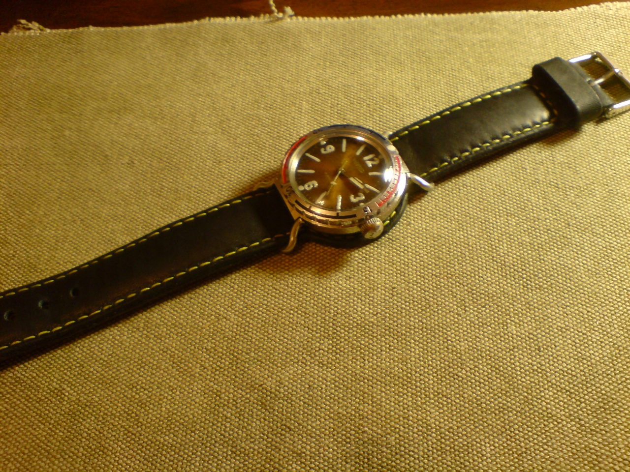

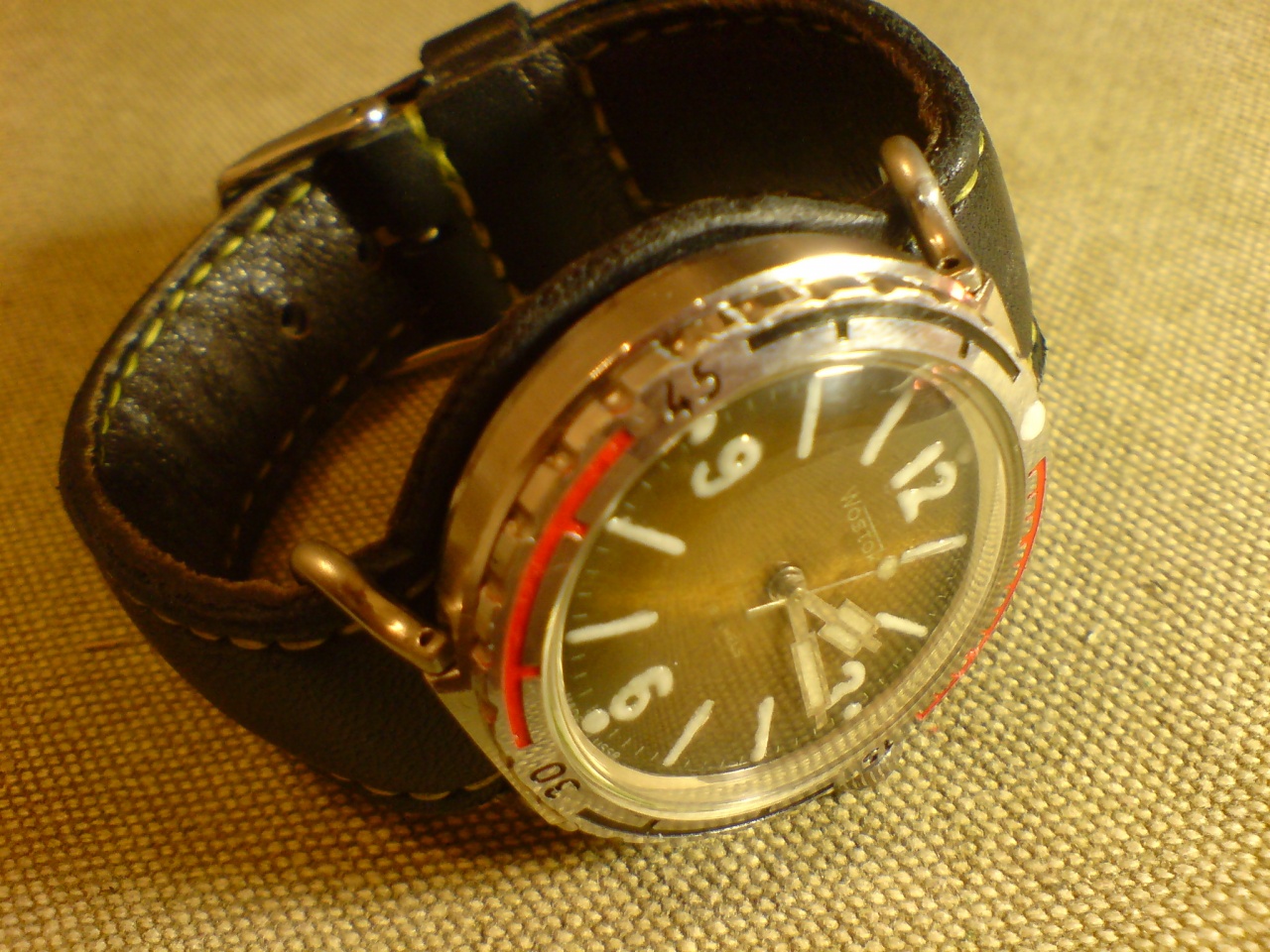

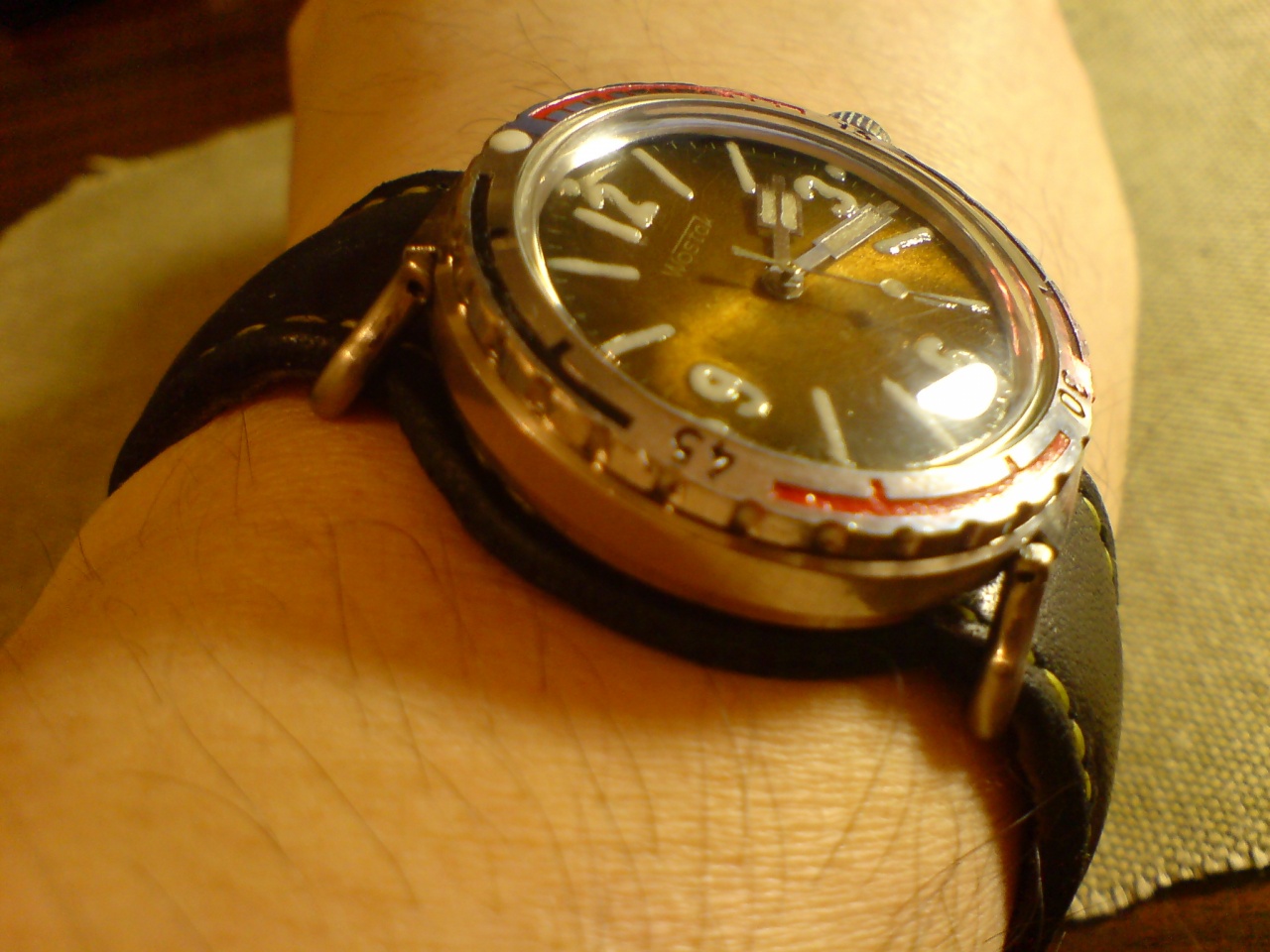

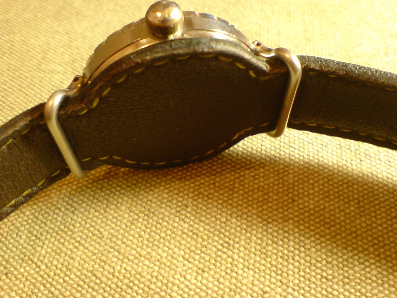

Покажу свою работу на такого ушастика,ремешок на 250х22,если делать прямой то часы можно уронить,соскальзывает с ремня,на нато часы высоко сидят,пришлось придумать вот такую
Хороший мод неразрезного ремня, к сожалению для мераномовской ушастой не очень, она и так пухленькая. ИМХО.

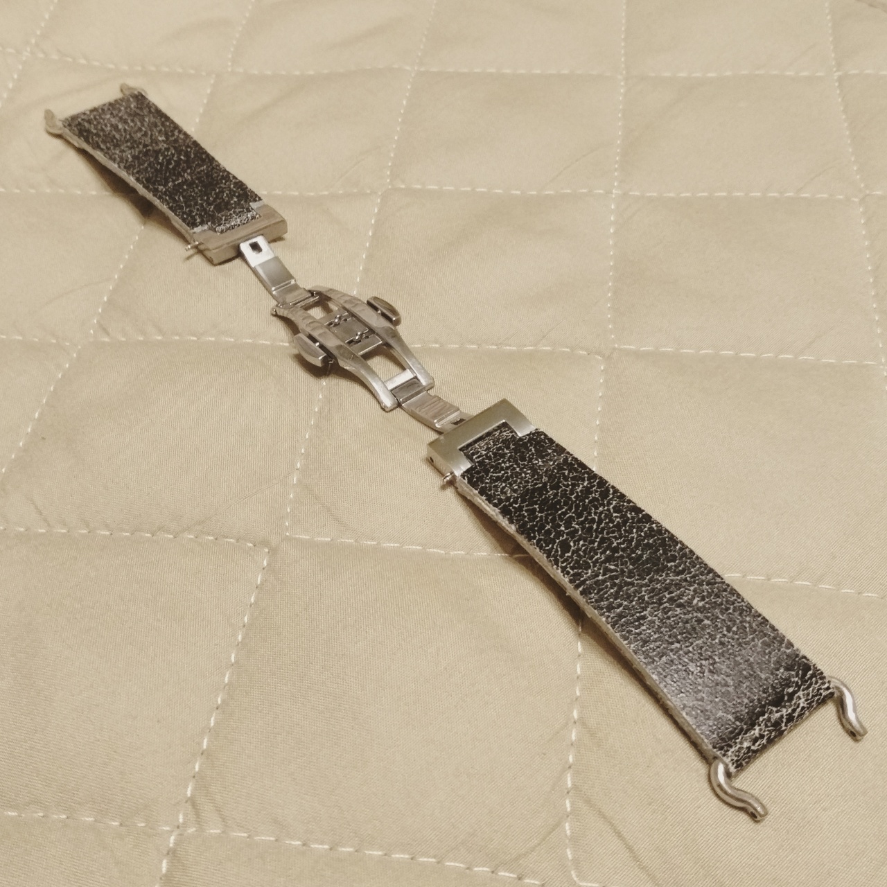

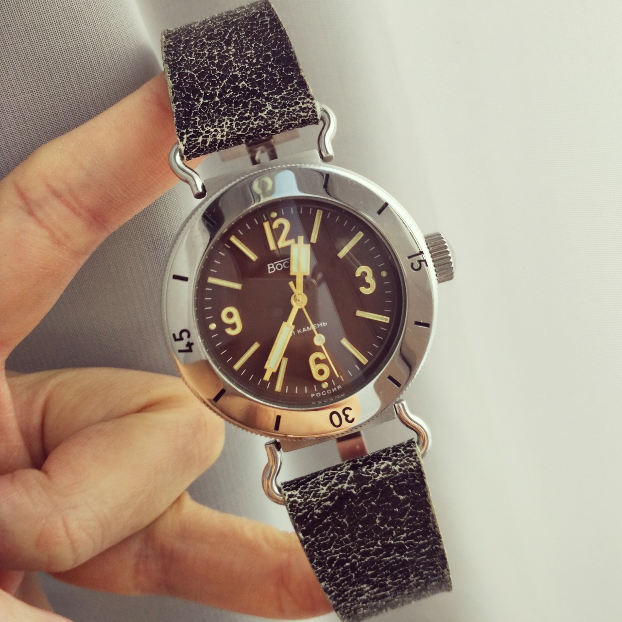

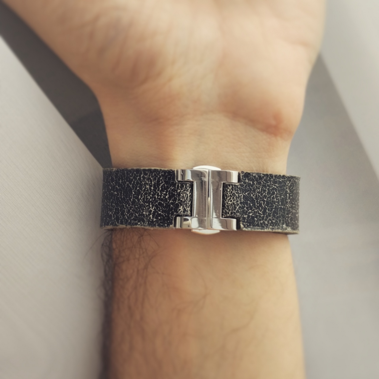

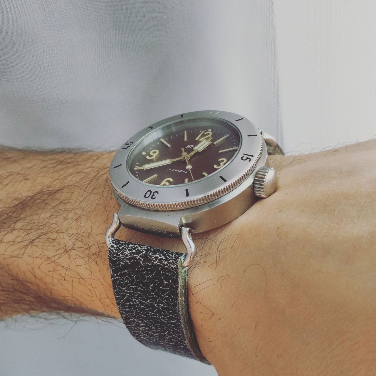

я вот такой себе сделал ))) не нарадуюсь )))

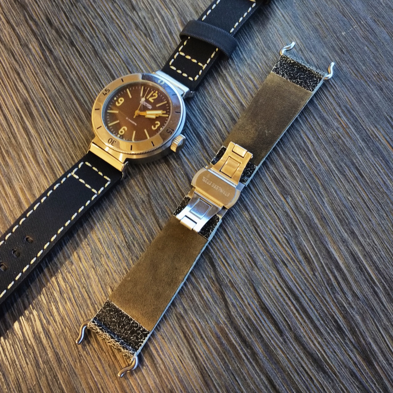

Заказал вот такой для Мераномовской лимитки.
