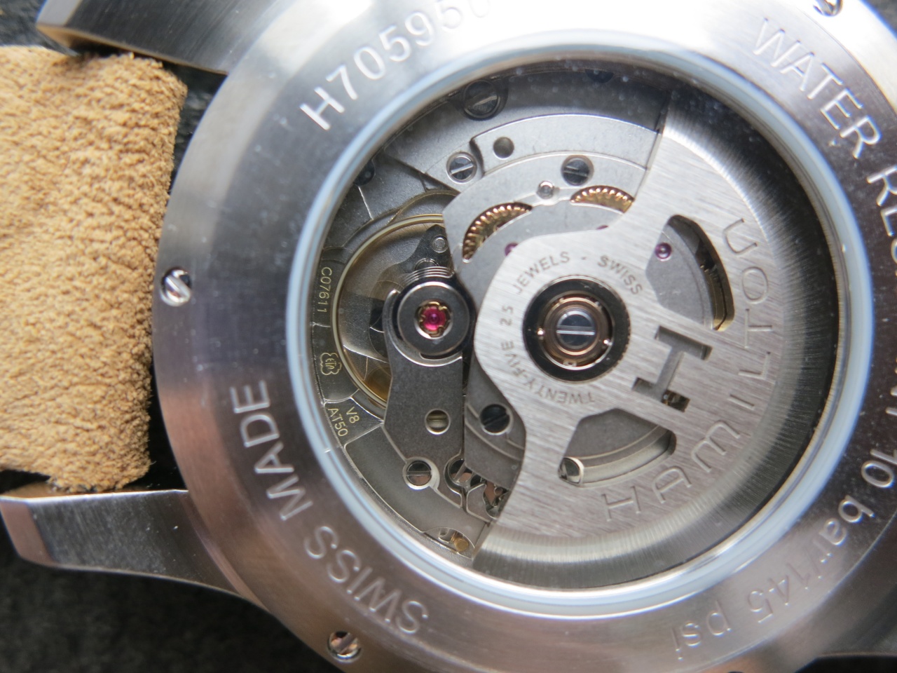

В часах Hamilton Khaki Field Auto H70595593 на официальном сайте написан механизм калибра ETA 2824-2, а по факту уже стоит H-10 (ETA C07.611). На фото видно ))
