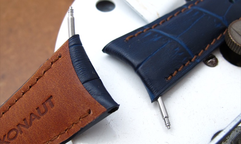

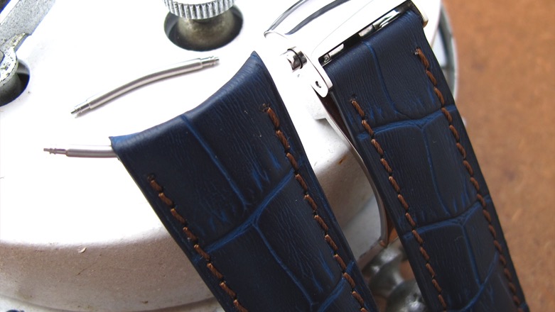

Ув. форумчане, добрый день!
В одном из интернет-магазинов приглянулся ремешок. Нравится всем, кроме изогнутого крепления. Если предположить, что часы носятся на огромном запястье, то получится, что форма ремешка повторяет округлую форму корпуса часов, что есть гуд. Однако В реальности же, ремешок располагается под углом 90 градусов к плоскости часов, и данная изогнутость будет иметь уже совсем другой вид.
Есть ли у кого опыт владения чем-нибудь похожим? По возможности скиньте фото

Вот этот оборот я, честно говоря, не очень понял. В моей реальности ремешок не располагается под углом 90 к часам.
Ну и, собственно, к ремешку: такие ремешки, т.н. "curved end" носятся на часах изначально предполагающих ношение с таким ремешком. Например точки крепления шпилек в дужках у них расположены значительно ближе к корпусу именно для того, чтобы закругленный край ремешка как-бы обхватывал корпус.
При попытке-же надеть такой ремень на часы с обычным расположением дырок под шпильки Вы получите неприятного вида полукруглый зазор.

Данный тип ремешка расчитан под определенные модели часов. К примеру у меня есть финские Suunto Metron, в них изначально устанавливалась изогнутая цапва и такого типа ремешок. Это обусловленно большими габаритами корпуса, и такое решение позволяет сэкономить немного в габаритах душек.
Выше упомянули и факт близкого расположения цапвы к корпусу.

Эти ремешки без плотного прилегания к корпусу.
Изготовлено для "красивого изогнутого" зазора между ушком и корпусом.
"Semi-curved lug narrow down the embarrassing space between lug & spring bar."

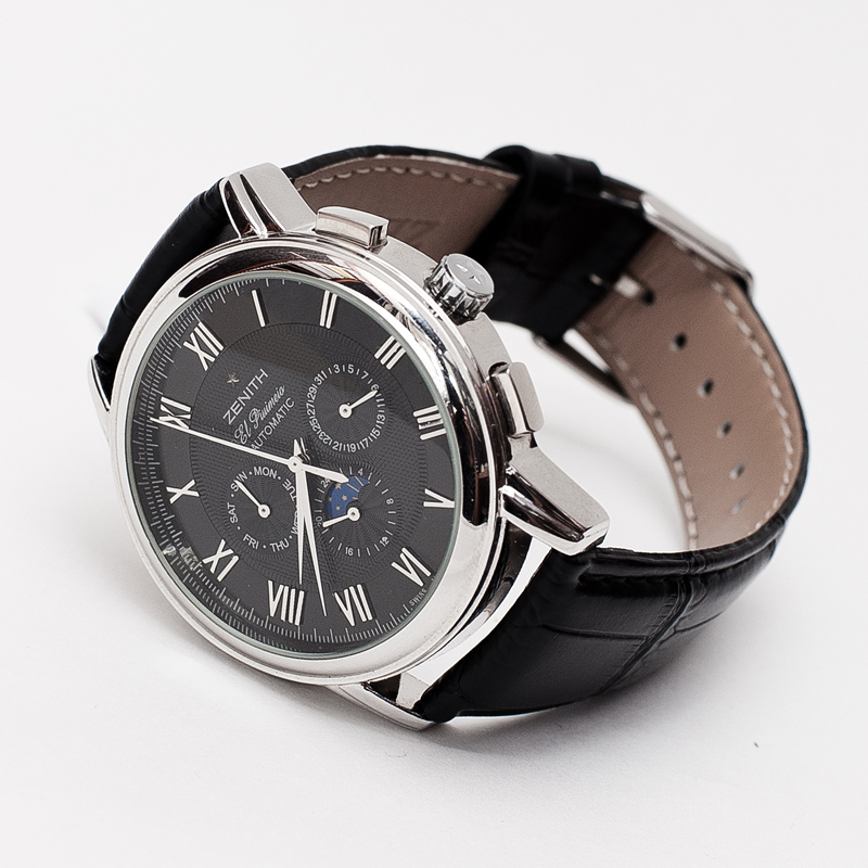

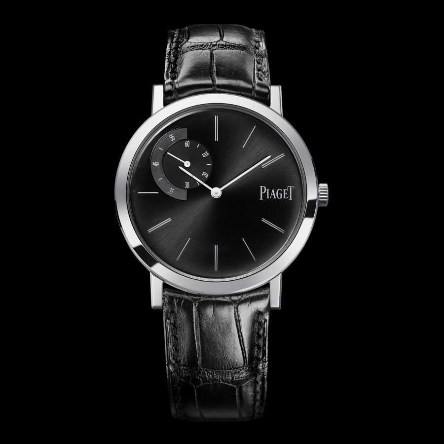

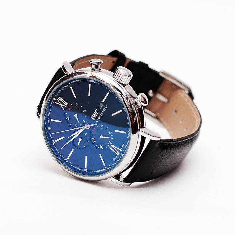

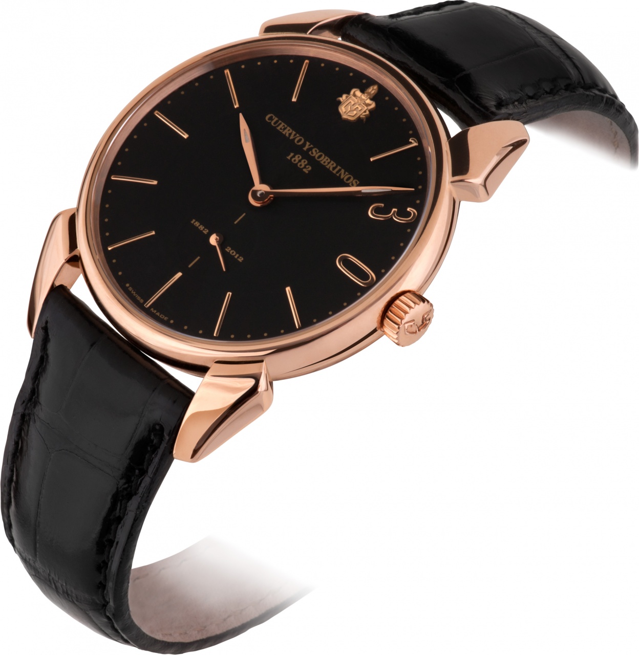

Я имею ввиду, что, например, для мелких часов на крупном запястье ремешок при ношении будет располагаться как на фото у пьяже и куерво. Тоесть изгиб будет повторять форму корпуса.
А в моем случае, ремешок, и соответственно изгиб будут уже совсем в другой плоскости (как у зенита и айваси на фото). И вместо повторения изгиба корпуса может просто получиться неестественная дыра..
Дыры не получится из-за принудительной кривизны ушка-шпильки.
