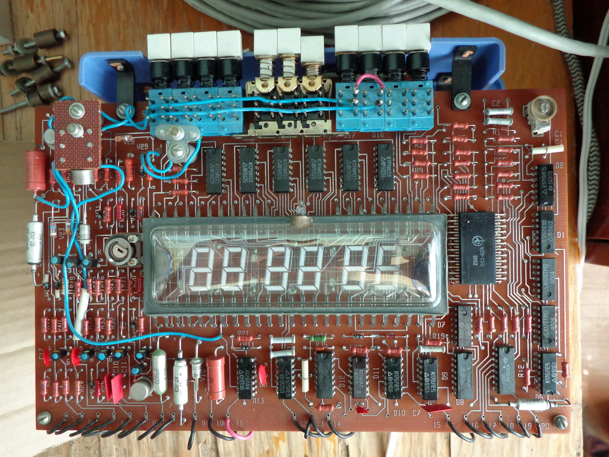

Здравствуйте!
Ищу схему (лучше полное техописание))) на первичные часы ПЧК-3 двухплатной версии с микросхемой УСП-С60.
Может у кого-нибудь появился оригинал ?
Тридцать секунд идут после включения, потом останавливаются.
Пломбы были заводские и ещё недавно ходили нормально.
Генерация на 176ИЕ5 при этом пропадает? Если да - рядом с кварцем резистор на 15..27 МОм (скорее всего R1) - менять. Признак очень характерный для обрыва этого резистора.

Сообщение от Restavrator Посмотреть сообщение
Неплохо бы по питанию пройтись-померить,в т.ч. и на стабилитронах,заменить окс. конденсаторы,всё-таки с 91 года... Удачи !

И у меня подобная история: такие же часы, после грозы останавливаются через 16 мин 12 сек, на индикаторе время замирает, импульсов тоже нет, на кнопки не реагируют. Затем, после перевруба питания 220в останавливаются уже через 8-12 секунд. Ну очень схему ищу и добрые советы))).
