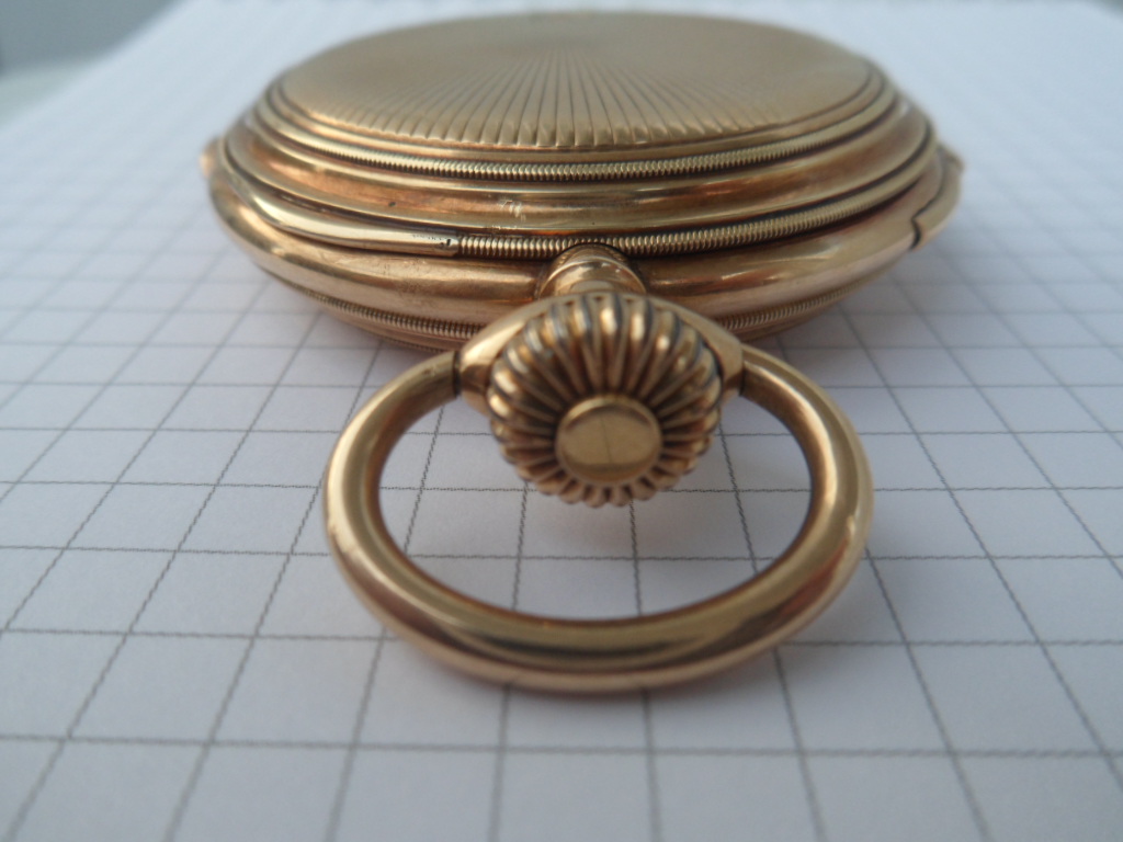

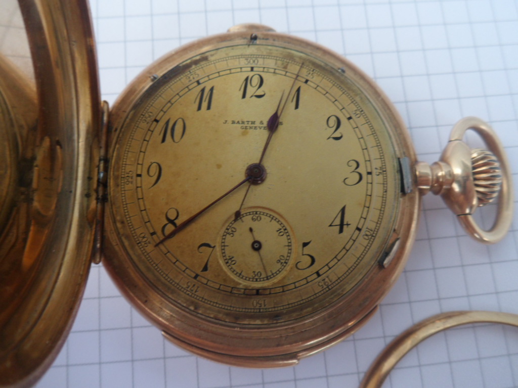

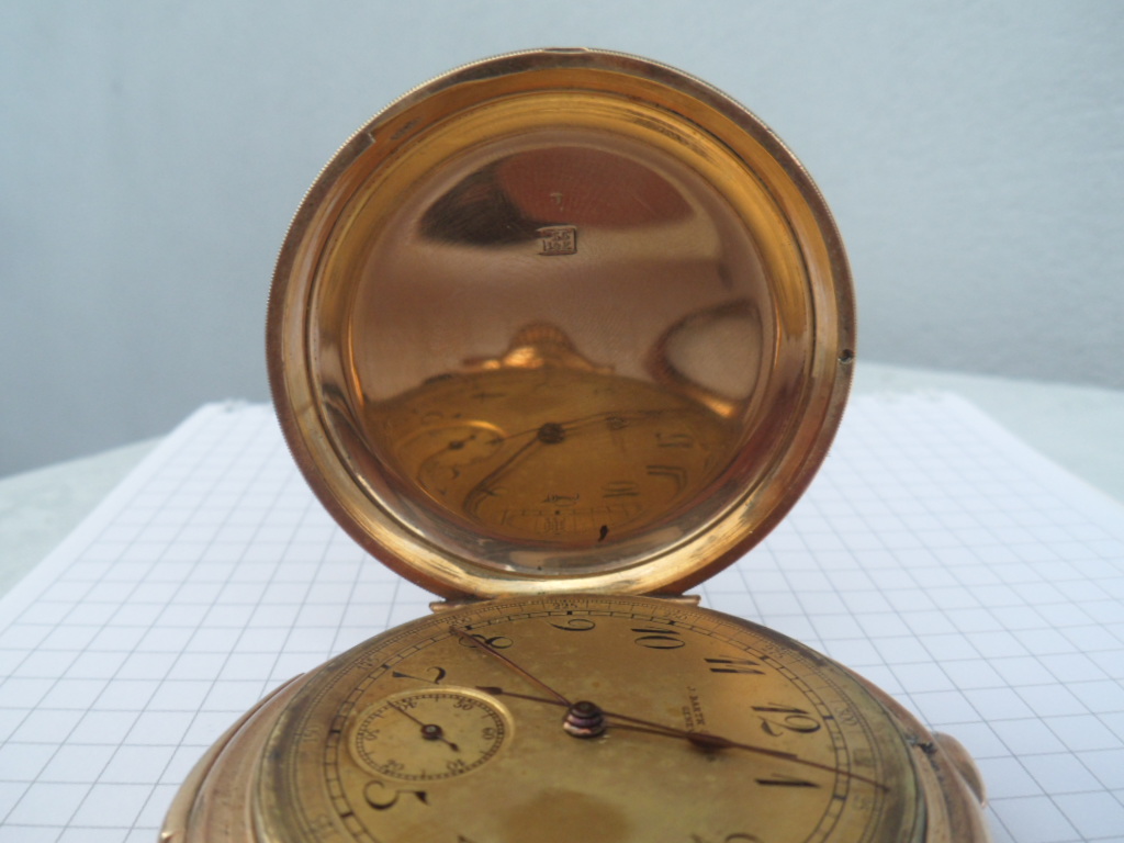

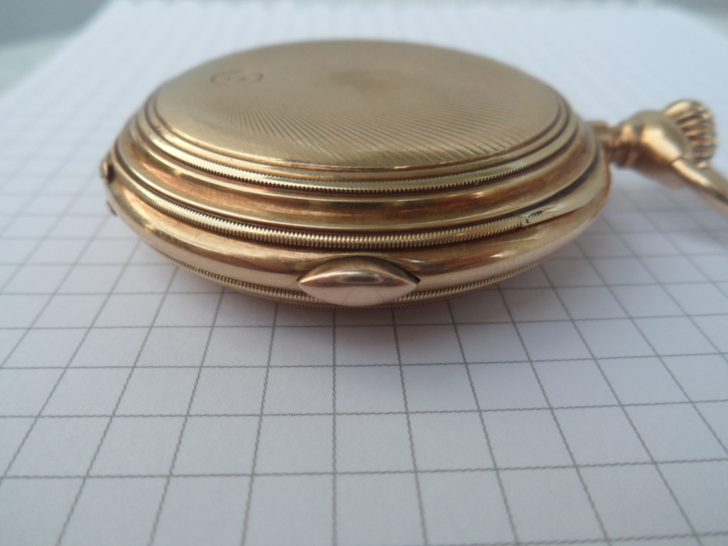

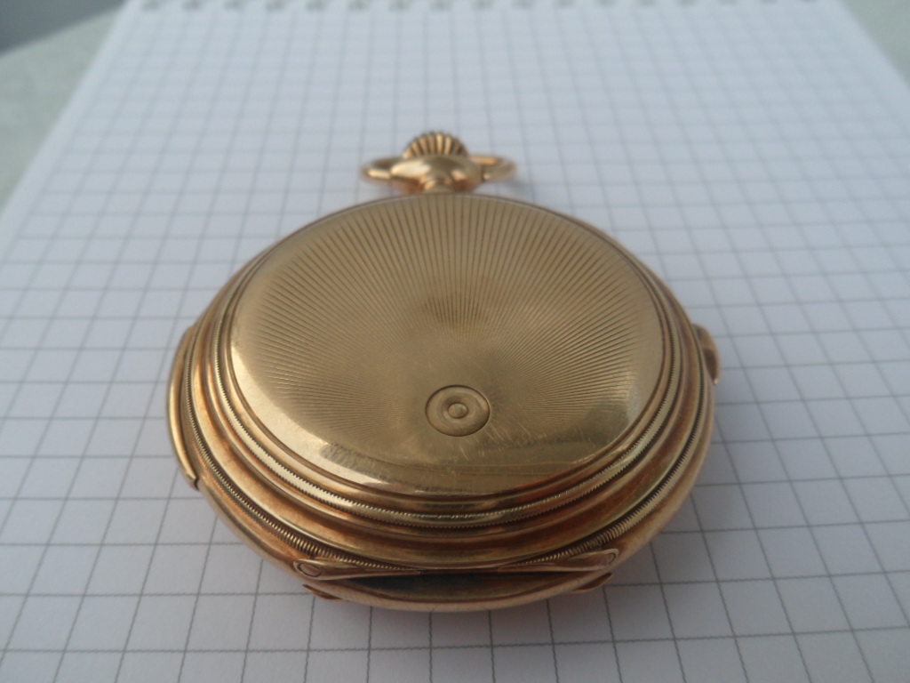

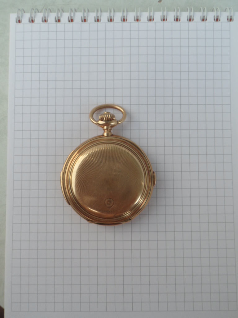

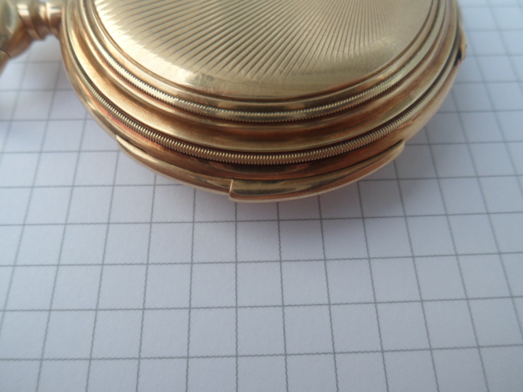

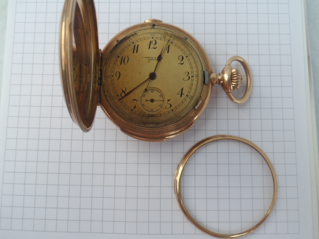

Доброго времени суток, вот попался мне такой зверь.
Ув. эксперты помогите с оценкой, простыми словами со всем, что как и куда.
Общий вес 121,7 гр. Стекла нету, Механизм тикает но секундная стрелка не идет,
минутная и часовая двигается. Головку не могу поднять вверх, может что то не так делаю, боюсь повредить.

Вещь. Я даже не поленился больших пацанов спросить. А репетир четвертой или минутный?

У него что выдвижная скоба для перевода стрелок как у амеров?!
одна надежда что секундная стрелка проскальзывает на валу иначе все фигово( эти бы часы в серебре)))

Не тяните головку. На цифре 4 есть рычаг, ногтем его оттяните и тогда будет перевод работать. Большая секундная стрелка - стрелка хронографа. Она должна поидти при нажатие на бутон хронографа (на 12). Повторное нажатие должно ее остановить, а еще едно нажатие должно вернуть ее на "0". Извините если все ето Вам известно, но мне показалось что можно просто не знаете что ето за часы. А репетир работает?

По поводу сек. стрелки двойное нажатие возвращает на 12 часов. Но она не идет, Спасибо что подсказали, по поводу перевода стрелки минутной стрелки.
Все работает.
На 6 часов есть рычажок ( не знаю как правильно назвать), протягиваю его идет звук, потом начинает идти секундная стрелка на мини цыферблате. Нажимаю кнопку на 12 часов. все затихает. Двойное нажатие на 12 часов и нижний ползунок снова тикает. Как то так.

Значит у Вас неисправность в хронографе и при его включению часы останавливаются. Неисправность может быть просто неправильная настройка, но нужно обратиться к хорошему мастеру, так как нельзя давать человеку без опыта учиться на такие часы.

Слайдер который на 6 часах тяните до упора,а стрелки поставте например на 12:50,и послушайте что пробьет,потом нам расскажите,думаю минутник,мех довольно приличный,ну средний УВЕРЕННО,жаль цифер не эмаль,по цене к сожалению абсолютные неясности но не менее лом +50 тыр,надо определится с четвертной-минутный,дорого не продадите к сожалению,не быстро ни долго,а продать быстро рублей 120,да ,и то наверное не сразу,к часам много вопросов,и отрицательных больше......
