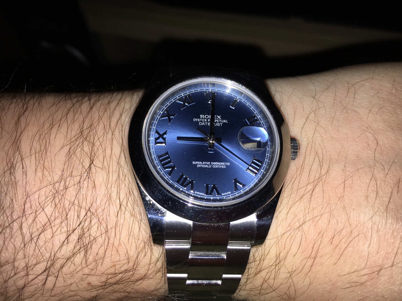

Доброго времени суток, ролексоводы!
Пишу, чтобы поделиться своею невзгодою и излить негодование по поводу неожиданной и неприятной поломки моих первых часов Ролекс.
Долгий путь прошёл я от ненависти до влюблённости, много часов на запястье прикладыаал, но таки приобрёл Дейтджаст два с синим нерифлёным цифером в феврале сего года )))
Часы носились аккуратно, о чём говорит отсутствие различимых глазом царапин и попеременно с Омегой СМП, ибо вытеснить её более, чем на пару первых недель, оказались они не в силах.
Воскресным погожим деньком, выезжаю я из зала тренажёрного (часы всегда снимаю), и, спеша на встречу, дай, думаю, на стрелки свои на руке гляну. Часы стояли. Странно, но истинное удивление настигло меня, когда я заметил причину их остановки. Заводная головка бессовестно торчала в положении перевода стрелок. Попробовал я , было, резво вернуть ее, однако обнаружил, что стержень её окривел от чего-то, но стрелки вращались при этом и дата менялась.
Обратился я в сервис через продавца (неофициальный продавец и сервис Ролекс), вердикт был суров. Стержень сломан и замене по гарантии Ролекса не подлежит, ибо не есть брак (как определили, сие тайна есть). Замена головки встанет примерно в 500 европейских денежных единиц.
На вопрос мой, как такая неприятность могла произойти с аккуратно носимыми новыми "часами на всю жизнь" ответили предположением, что, мол, при заводе не закрутил я головку до конца (было дело, недели за две заводил их, единственный раз), а та возьми, да и выскочи. Стержень погнулся от движения запястья, и далее не выдержал нагрузки при попытке вернуть головку в надлежащее ей закрученное состояние (каюсь, было дело).
Не долго я плакал, да сокрушался. Надел свою Омегу и Ролексов импортных решил больше не покупать
А, если серьёзно...чего я только в Омеге не делал (даже якорную цепь 40 м в ней за борт выкидывал сдуру), а ей хоть бы хны.
Есть ещё шанс, что дилер в Хельсинки, продавший по бумагам часы моему продавцу согласиться провести по гарантии, но шанс мал.
После этой поломки на ровном месте имидж марки сильно упал в моих глазах...

Добрый вечер, земляк. Во-первых, не расстраивайся, бывает и с Ролексом такая неприятность, может и недокрутил ЗГ и вышла такая неприятность, зацепил за что то.
У меня тоже Ддж2, 1,5 года и полет нормальный. В тренажерку конечно не одеваю, но и пыль не сдуваю особо.
Значит, обратитесь к Эрвину, тот, что на Вальню 5 недалеко от универмага в Старом городе, скорее всего вы его знаете, скажите, что от Марка, он поможет с деталями и ремонтом. Там надо заменить вал переводной и вероятно крону и футер. Он вам скажет. Остальное в личку мне.

Сообщение от Деспот и сатрап Посмотреть сообщение
Стержень сломан и замене по гарантии Ролекса не подлежит, ибо не есть брак (как определили, сие тайна есть)...
А где здесь тайна? Или вы полагаете, что "стержень окривел" сам по себе? Под силой гравитации?

Сообщение от kosyachok Посмотреть сообщение
Вы не допускаете, что у Ролекса может быть брак, и он согнулся, например, во время единственного завода?
Это как надо было заводить, чтобы погнуть?? Если вы пассатижами заводите с вытянутой головкой, то тогда, конечно, можно и погнуть. Но, полагаю, это отнюдь не брак.
А как надо было воздействовать запястьем, чтобы не почувствовав дискомфорта, согнуть стержень головки аж самого Ролекса!
Разве что гравитация и сила мысли поспособствовали, не иначе

Не-не, погнутый стержень не мог быть с завода. Если бы он был таким, вы бы время не смогли переводить.
