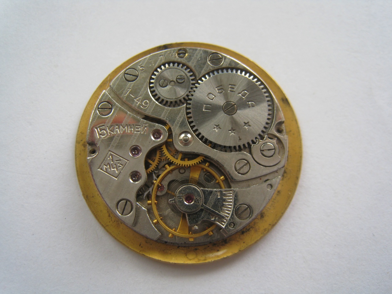

Вы про это? Хотите сказать, это 1МЧЗ выпускал клоны калибров ЗИМа?
И спасибо за список моделей, теперь гораздо проще найти то, что меня интересовало.

Никто ни чьих клонов не выпускал.
Вся информация давно изложена в теме "История Победы". Механизм 2602 явился базовым, с него стартовали почти все заводы, с этого механизма начался массовый совчаспром.
