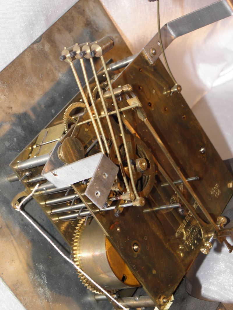

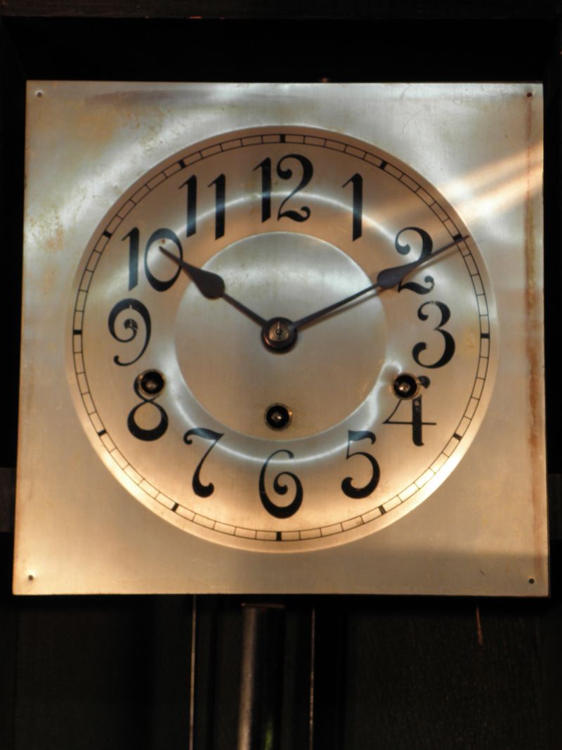

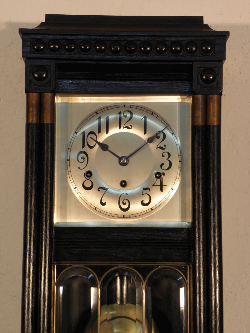

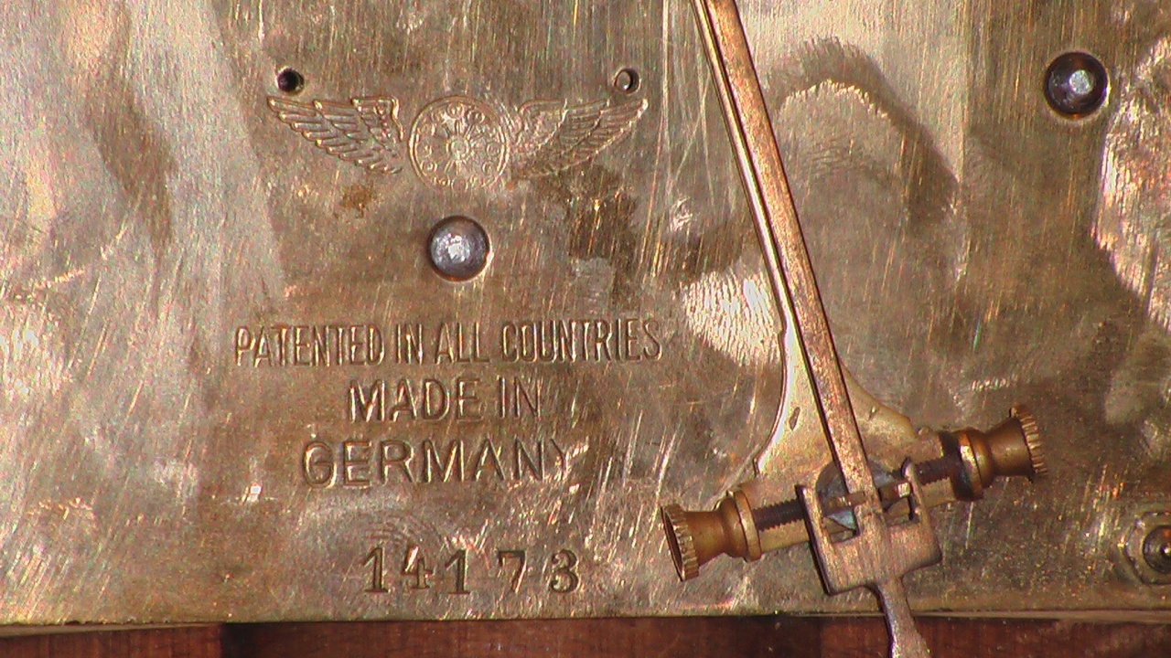

У меня есть в колекции четверные часы. Циферблат восстонавливаю, но нет точного образца. И хотелось бы знать что это за часы, когда произведены и их историю? И с какого года начали писать на них "Сделано в Германии" и почему на механизме такой маленький номер?
Понимаю, что наверно достал Вас своими вопросами. Но я только недавно стал собирать настенные часы и мне всё интересно. И я очень признателен за Вашу помощь. Ещё раз большое спасибо.

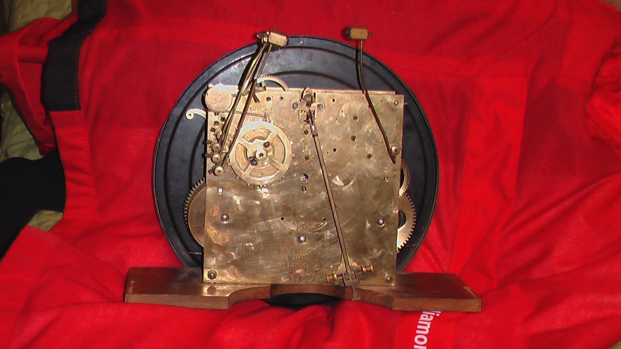

Вместо фото циферблата, фото механизма. Извините, ошибся.

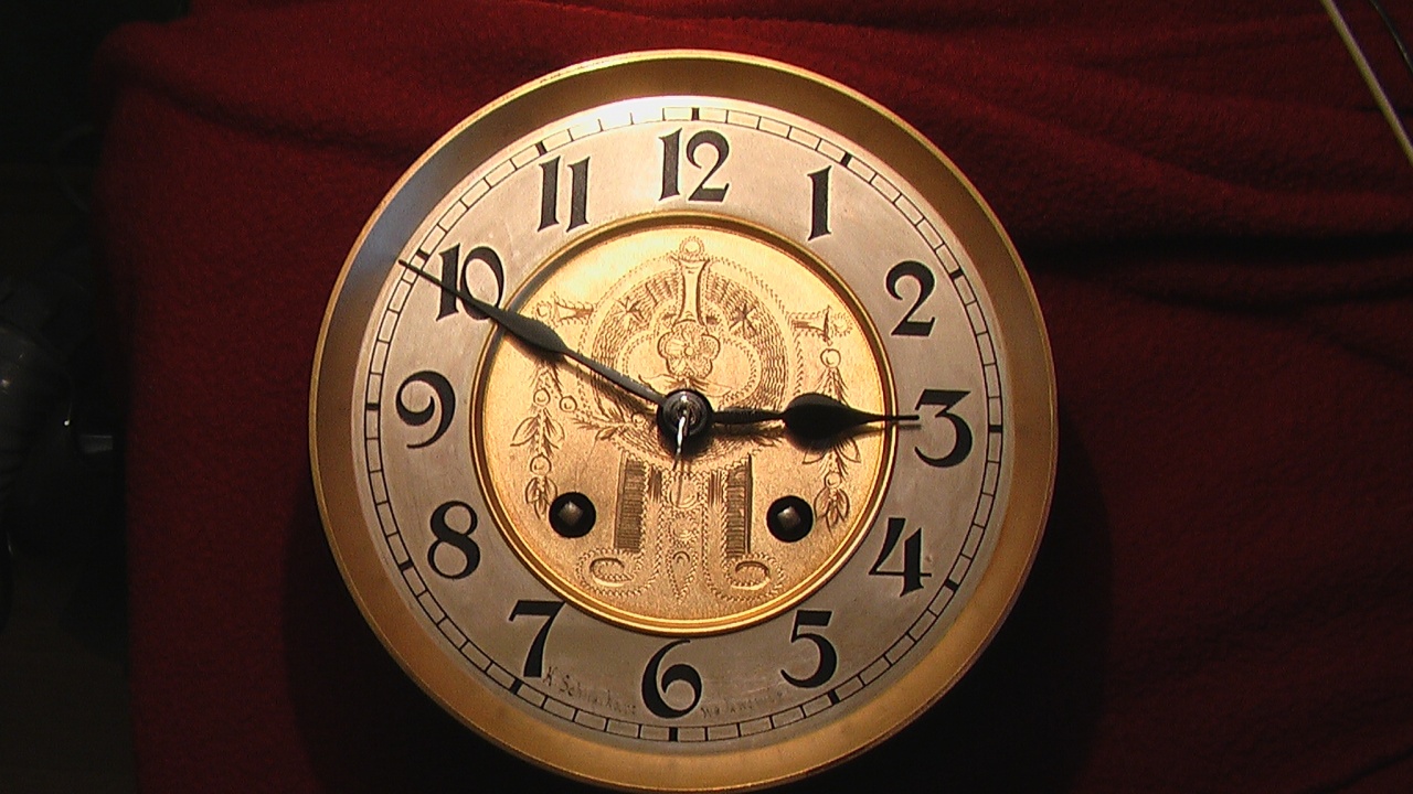

Добрый день, Олег.
Часики модерновые, немецкие, фабрика "Schlenker & Kienzle", 1905-1912 годы. В принципе, это замечательный пример одних из самых ранних немецких настенных четвертных часов. Нумерация механизмов в компании велась потипно, т.е. номер соответсвует кол-ву выпущенных четвертных механизмов. Чтобы оценить масштаб, интересно будет знать, что к 1907 году фабрика произвела 2 301 240 часов высокого класа (механизмы со сплошными платами) и 5 327 450 часов с механизмами удешевленными (американского типа). К сожалению, точно неизвестно, когда они стали выпускать механизмы с четвертным боем, но, как минимум, они уже рекламировали их в газетной рекламе 1906 года.
Вообще, про Kienzle у меня инфы много, готовлюсь написать историю и варианты датировки. Пока что, к сожалению, опубликованного есть вот только это:
http://forum.watch.ru/showthread.php?t=32611#2 . В принципе, по ним также довольно много информации на разных иностранных ресурсах.
Фото циферблата аналогичных по периоду часов Kienzle приложил. Модерновые арабские буквы, сам цифер выпуклый по цифровому кругу. Честно говоря, восстанавливать такие трудно. Нужно серебрить, наносить новые буквы методами типа тампопечати или термоперевода и тп. Большинство просто заказывают новые циферблаты в фирмах, занимающихся металлическими лейблами, к сожалению теряя оригинальность и выпуклость.
По механизму вопрос - вот этот набор програмных колес с мелодией, его же можно разобрать и свою мелодию зафигачить? )))

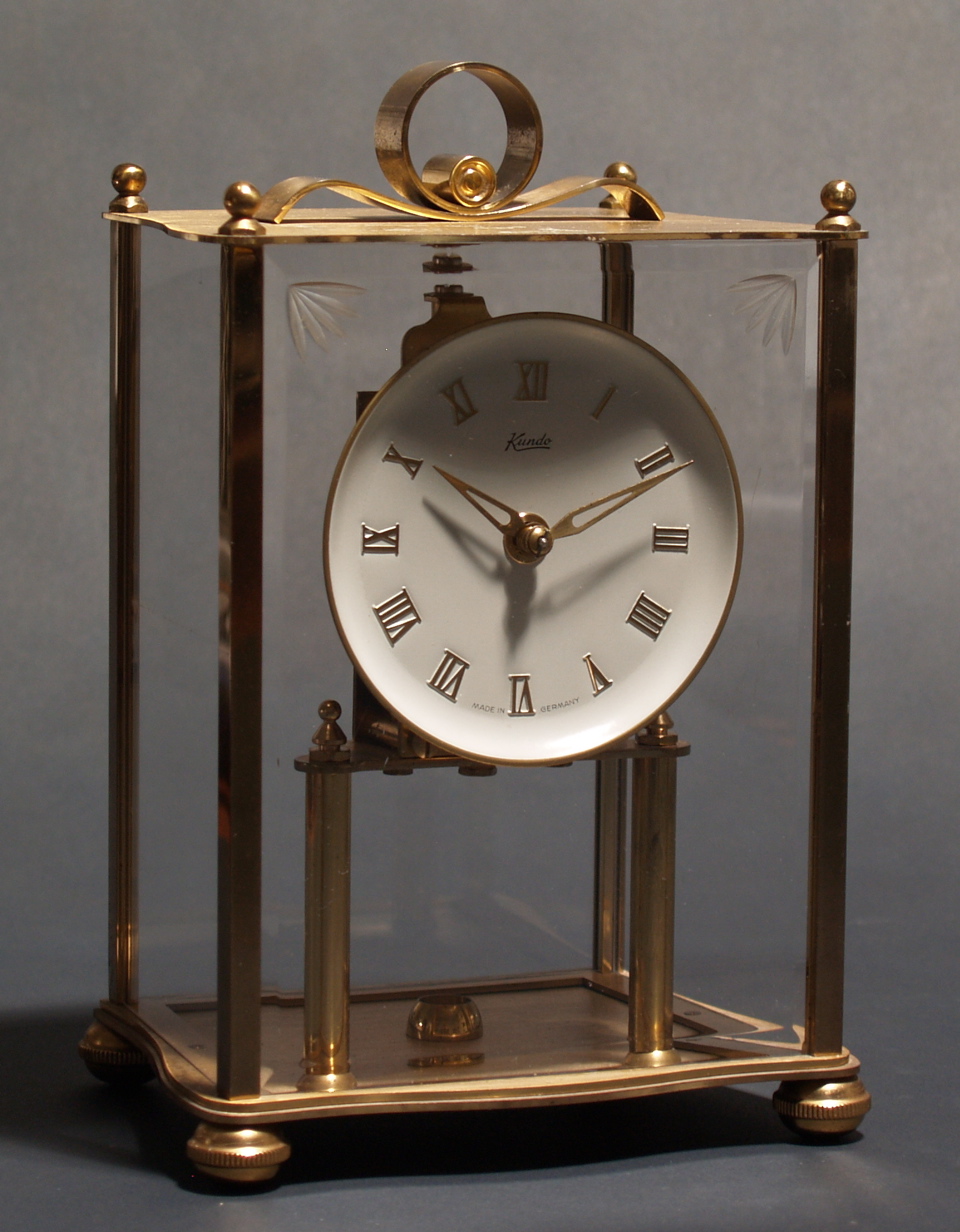

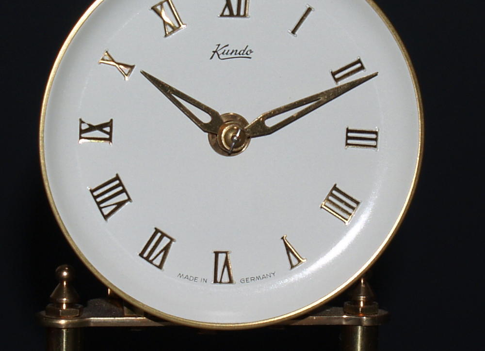

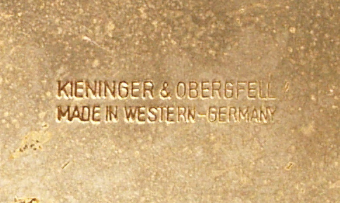

Про дату я написал ниже, 1905-1912 годы. Я думаю, что оценивать нужно в 500-600$.
Надписи типа Made in Germany (на английском) начали появляться впервые на экспортируемых товарах в конце 19 века, в виду вступления в силу специальных регулирующих законов в США, обязующих иностранных производителей маркировать свои товары по-английски понятным обозначением о стране-производителе. Американцы тем самым как бы ограничивали спрос на такие товары у партиотически настроенного населения.
Есть много мнений о том, что можно каким-то образом датировать период выпуска часов (или любого другого продукта) произведенных на территории Германии по типу этой надписи. Действительно, в 1949 году Германия формально разделилась на два государства, ФРГ и ГДР и, вроде бы, логично было бы думать, что именно с тех пор и до объединения Германий в 1991 надпись West Germany вместо просто Germany имела силу.
Но на самом деле достоверно известно, что часовые производители абсолютно не замарачивались на этот счет и часто писали просто Made in Germany. Ведь не было никакого запретительного акта или закона в ФРГ, говорящего о том, как именно надлежит подписывать товар. Лишь в 1974 году один из судов ФРГ рекомендовал предприятиям использовать надписи типа Made in West Germany, чтобы потребители могли отличать товар, изготовленный в Западной Германии.
Практика показывает, что на часах, произведенных в период с 1949 по 1991 встречаются все возможные варианты: "Germany", "Made in Germany", "Made in W. Germany", "Made in West Germany", "West Germany" и тп и тд. Более того, бывают и такие курьезные случаи, что даже на одних и тех же часах можно встретить три совершенно разных варианта. И вот пример (фотки из статьи английского журнала Clocks, как раз посвященной этой теме). На циферблате одно, на механизме другое, а на подставке третье:
