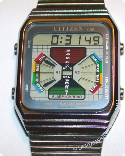

Здравствуйте!
Недавно приобрел себе старенькие электронные часы citizen dq-5152, заменил батареику, работают, но столкнулся с проблемой задержки кнопок.
Нажимая на любую из 4х кнопок они не возвращаются в исходное положение, разобрал, часы, смазал кнопки на корпусе wd40,разработал их,но возрата не происходит все равно,такое ощущение,что там д.б. пружинки.(или кнопки должны возвращаться от обратного движения контактов самого механизма?
Как исправить положение самостоятельно?
Спасибо!

Кнопки надо обязательно вынимать и чистить, они забиты грязью. И да, в кнопках такой конструкции должны быть пружины внутри.
