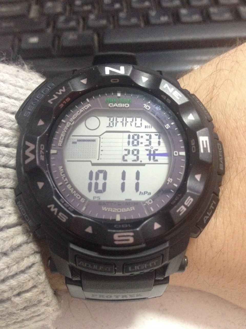

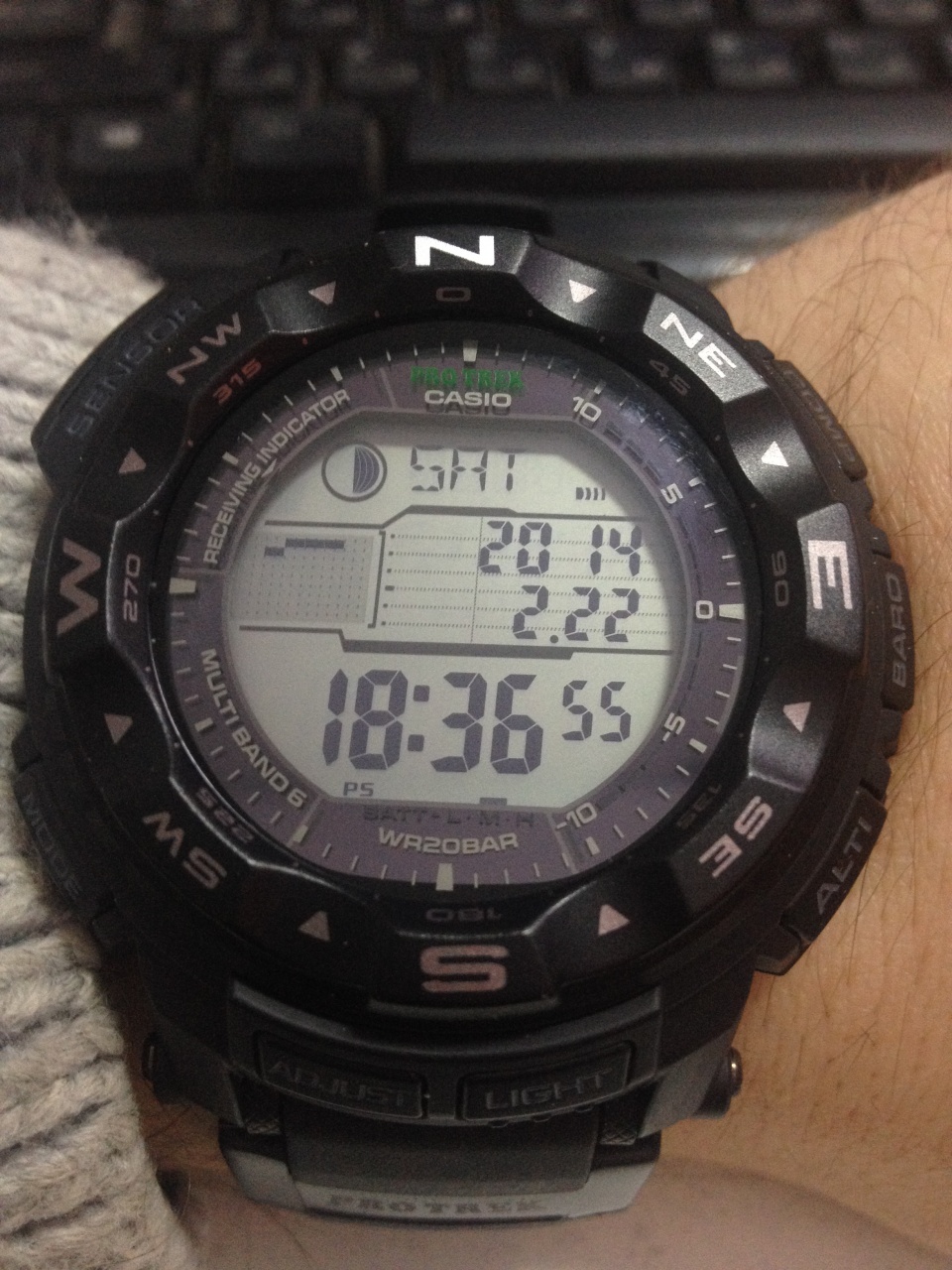

Доброго всем вечера!!Не так давно приобрел данные часики,но почитав отзывы и инструкции о работе функций а именно барометра так и не получил дляя себя точного ответа как определить с точностью погоду на несколько часов вперед....я понимаю что если график ростет то это к повышению давления...но сегодня заметил с самого утра что график растетвесь день , но выйдя на улицу после обеда я заметил что небо облачное все ,хотя с утра и до обеда было солнце,сейчас солнца также нет,и график показывает следующее как это понимать ...??может кто нибудь внятно обьяснить как и что по нему высчитывать и от чего отталкиваться...?))

В кратце так - Если давление резко поднялось, то: летом будет сухая, возможно ясная погода, зимой - к морозу. Если давление резко опустилось, то: летом - к осадкам, зимой - к оттепели или снижению мороза

так это понятно....но почему к примеру эта практически продолджительная прямая сейчас находится в самом верху.а не в низу или же где то посередине графикаи относительно мигающей точки расположение графика тоже не понятно,он может быть выше или ниже,или как сейчас на одной линии

Вы зря заморачиваетесь, в разных регионах по разному степень предсказуемости погоды. Я живу в Южной Якутии, барометр почти всегда верно предсказыает. Летом был в Сочи, вообще никакой закономерности не смог выявить. Вот так вот.

Друзья не ужели на этом форуме нет человека,который бы детальо мог описать принцип и работу графика давления на этих часах...сомневаюсь..

А какие вы конкретно ждете объяснения? В инструкции же написано что измеряет каждые 2 часа, на графике 5 точек, та что мигает - текущее давление но не зафиксировано еще. (это то что я помню, но суть же проста), ну а как это погоде соотв. вам написали выше, я лишь добавил что не везде может соответствовать.
В этом окошке показываться тенденция изменения атмосферного давления относительно последнего измерения.
График не показывает, давление выше нормального или ниже нормального, вы это сами определяете.
Если давление упадет вниз относительно последнего измерения, вы увидите это на графике и он будет отображаться ниже чем предыдущее измерение. Такой способ дает более наглядное представление об изменении атмосферного давления.

Теперь понятно, у меня на графике показывает ровную черту сверху но идет дождь получается нужно смотреть на показания барометра и делать выводы по изменению графика, начнет падать - будет еще хуже а вот рости как он будет? если график уже построен по верхней части окошка? при каком минимальном давлении дождя точно не будет? вчера начался дождик при 1008Hps хотя при 996 его еще не было. Прошу сильно не ругать за глупые вопросы.
