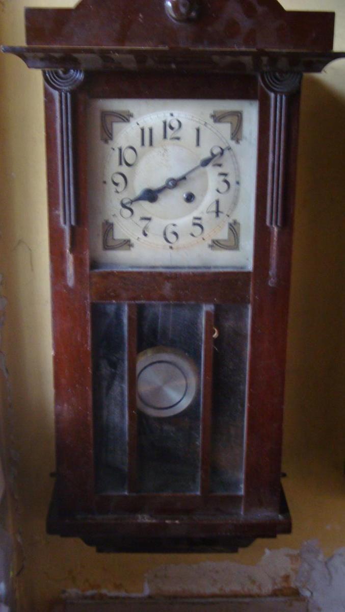

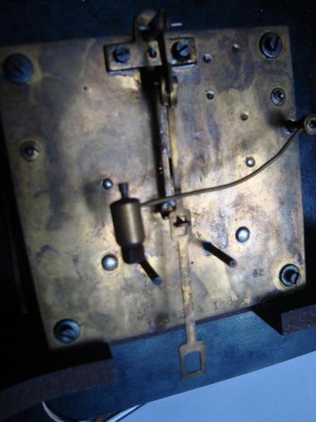

Добрый день!
Тема с польского форума.
Там обсуждался вот такой неподписной механизм с большим серийным номером 133_413.
ID:	2254132 Нажмите на изображение для увеличения
ID:	2254133 Нажмите на изображение для увеличения
ID:	2254134 Нажмите на изображение для увеличения
ID:	2254135 Нажмите на изображение для увеличения

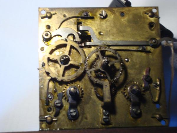

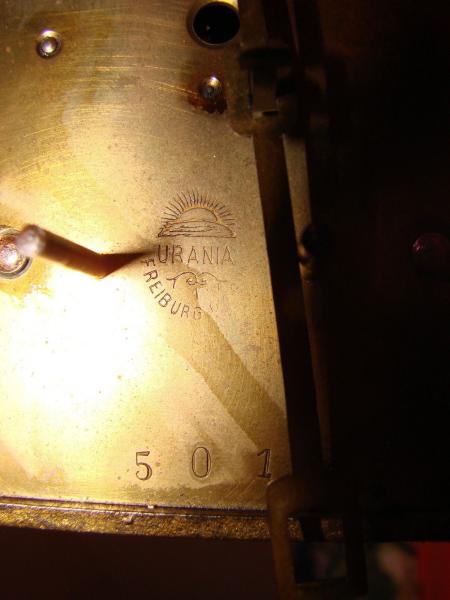

Первое впечатление, несмотря на большой с/номер, что никогда такие не встречала. Потом обнаружила у себя в базе данных механизм URANIA:
ID:	2254137 Нажмите на изображение для увеличения
ID:	2254138 Нажмите на изображение для увеличения

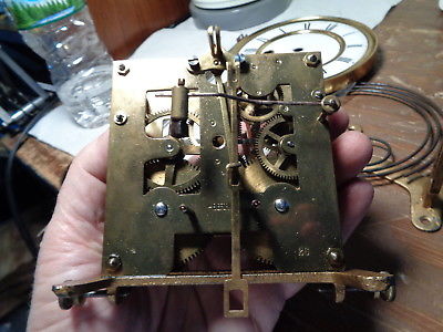

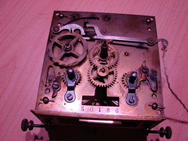

Чуть позже обнаружила, что у прорезных механизмов REFORM (URANIA, а после Solch & Jackel) детали на передней платине выглядят точно также.
ID:	2254142 Нажмите на изображение для увеличения
У меня несколько вопросов:
  • - считаете ли вы эти механизмы (неподписной и URANIA) братьями-близнецами,
  • - к какому периоду вы относите корпус этих часов,
  • - какая дата написана под штампиком.

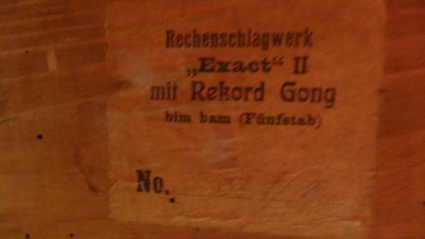

И, ещё один вопрос. Редковстречающиеся механизмы с подписью EXACT, видела и на цельноплатиновых механизмах и на прорезных.
Большие серийные номера 2ХХ_ХХХ, очень большие для малоизвестной марки.
Тут неподписной Exact со штампом Exact_2 на корпусе
ID:	2254140 Нажмите на изображение для увеличения
У меня очередная "смелая" гипотеза, что EXACTы продукт S&J с сохранением нумерации, доставшейся от URANIA.
С уважением, Татьяна

Татьяна добрый день, дату я прочёл как 19.2.14 , сейчас попробую механизмы сравнить.
------- ДОБАВЛЕНО ЧЕРЕЗ 17 МИН --------
По задней платине , отличий не вижу. На передней сразу бросается в глаза отсутствие накладного моста вексельного колеса, и какая то "тавровая" прорезь, на этом месте на маркированном мехе.
На основании этого , если не близнецами, то уж братьями (родными) точно можно считать.
Корпус , на мой взгляд вполне соответствует озвученной дате 19 февраля 1914 г.
------- ДОБАВЛЕНО ЧЕРЕЗ 10 МИН --------
Пружинки стопоров заводных колёс разные.
