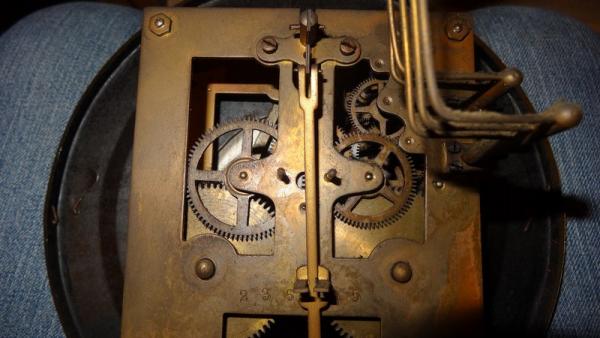

Там обсуждался вот такой неподписной механизм с большим серийным номером 133_413.
Вложение 2254132 Вложение 2254133 Вложение 2254134 Вложение 2254135 Вложение 2254136
Первое впечатление, несмотря на большой с/номер, что никогда такие не встречала. Потом обнаружила у себя в базе данных механизм URANIA:
Вложение 2254137 Вложение 2254138 Вложение 2254139
Чуть позже обнаружила, что у прорезных механизмов REFORM (URANIA, а после Solch & Jackel) детали на передней платине выглядят точно также.
Вложение 2254142 Вложение 2254143

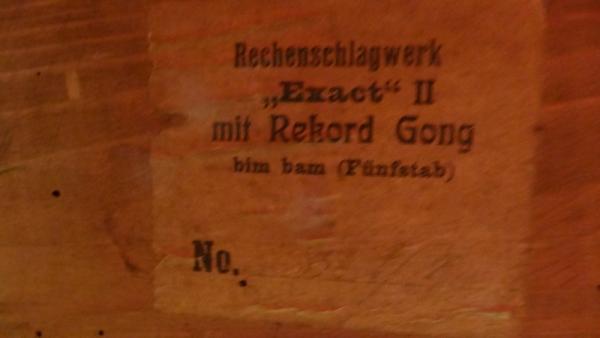

Тут неподписной Exact со штампом Exact_2 на корпусе
Вложение 2254140 Вложение 2254141
У меня очередная "смелая" гипотеза, что EXACTы продукт S&J с сохранением нумерации, доставшейся от URANIA.

Татьяна добрый день, дату я прочёл как 19.2.14 , сейчас попробую механизмы сравнить.
------- ДОБАВЛЕНО ЧЕРЕЗ 17 МИН --------
По задней платине , отличий не вижу. На передней сразу бросается в глаза отсутствие накладного моста вексельного колеса, и какая то "тавровая" прорезь, на этом месте на маркированном мехе.
На основании этого , если не близнецами, то уж братьями (родными) точно можно считать.
Корпус , на мой взгляд вполне соответствует озвученной дате 19 февраля 1914 г.
------- ДОБАВЛЕНО ЧЕРЕЗ 10 МИН --------
Пружинки стопоров заводных колёс разные.
Vasiliy K 09.07.2018 17:50
Надо полагать что механизм, который без моста на вексельном колесе - более поздний. Общая конструкция, кстати, редкая - счётное колесо на передней платине. Мне такое встречалось только на набившем уже оскомину прорезном "Кинзле" с № патента.
