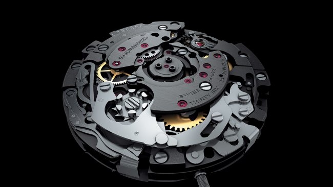

В новой модели Breitling использован ряд технологических инноваций, которые позволили увеличить запас хода до 100 часов.
Швейцарская часовая марка Breitling не перестает совершенствовать свои часы. В рамках ювелирно-часового салона Baselworld 2016 компания представила результаты работы специалистов департамента Chronoworks, созданного с целью повышения качества механизмов бренда. В этот раз объектом для усовершенствования стал мануфактурный калибр Breitling 01, в который решено было внедрить сразу 5 технических инноваций, связанных с выбором материалов, конфигурацией деталей и другими характеристиками часов. Новейшие разработки специалистов Breitling нашли применение в модели Superocean Héritage Chronoworks, выпущенной лимитированной серией.

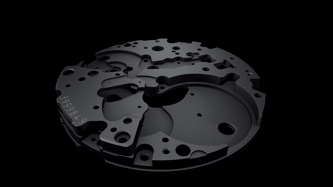

Первое нововведение коснулось основной части механизма, а именно платины и соединений шестеренчатого блока. Чтобы уменьшить трение, возникающее при вращении осей, эти компоненты были изготовлены из гексагонального нитрида бора – разновидности высокотехнологичной керамики, которая уже использовалась в качестве твердой присадки в смазочных материалах для мощных двигателей, но в мире часовой механики применение нашла впервые.

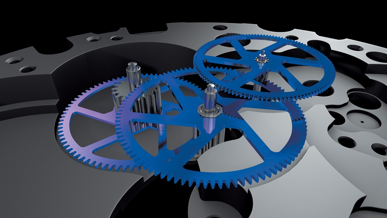

Благодаря чрезвычайно низкому коэффициенту трения материала, оси могут свободно вращаться в отверстиях платины и мостов, не изнашиваясь, не теряя энергию и не требуя какой бы то ни было смазки, что позволило уменьшить количество камней с 47 до 36.

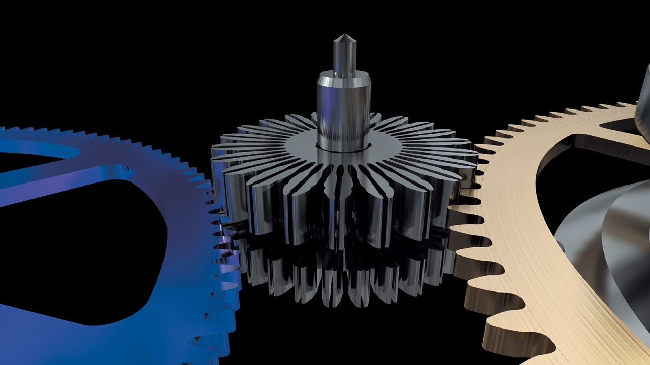

Следующим пунктом в процедуре усовершенствования калибра стал крошечный узел в механизме вертикального сцепления хронографа, соединяющий базовый механизм с колесом, на котором закреплена секундная стрелка хронографа. Чтобы компенсировать энергопотери, возникающие при взаимодействии колес, специалисты департамента Chronoworks® снабдили оба колеса эластичными зубцами, повторяющими форму противостоящих зубцов. В результате удалось не только устранить потери энергии, но и добиться одинаковой продолжительность работы часов, вне зависимости от того, активирована ли функция хронографа.

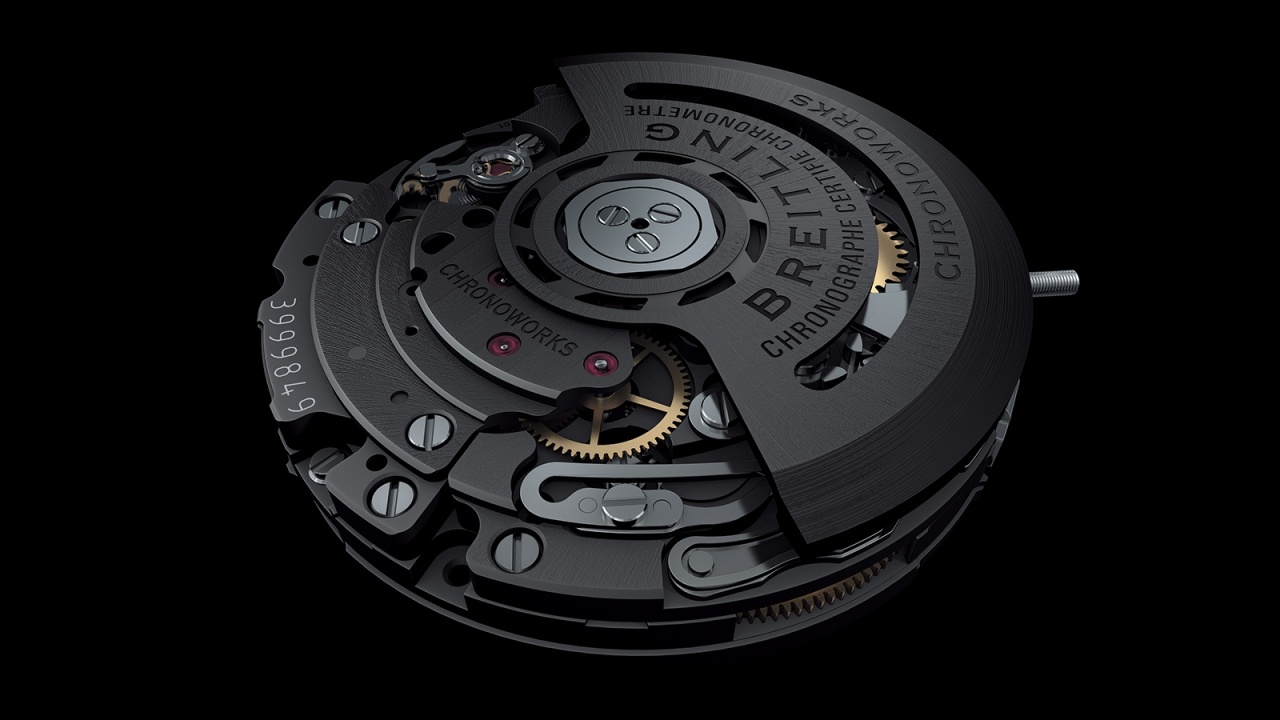

Использование вышеперечисленных разработок позволило оснастить калибр Breitling 01 более тонкой, следовательно, более длинной заводной пружиной, что в свою очередь привело к увеличению запаса хода с 70 до 100 часов. 100 часов автономной работы часового механизма – это не только дополнительный комфорт для пользователя, который теперь может позволить себе не носить часы целых 4 дня. Увеличение запаса хода привело к повышению точности часов: чем выше запас хода, тем меньше расходуется сила заводной пружины в первые 24 часа работы, что гарантирует большую равномерность хода, а значит, часы будут более точны в показаниях.

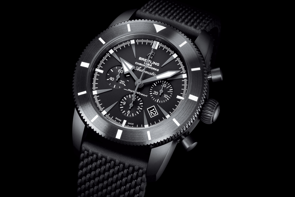

Первыми часами, в которые был установлен усовершенствованный механизм, стали модели ограниченной серии Superocean Héritage Chronoworks. Корпус часов диаметром 46 мм выполнен из черной матовой керамики, а циферблат украшен заостренными часовыми метками, которые напоминают дизайн модели Superocean образца 1957 года. Посмотреть на плоды работы специалистов Chronoworks® можно благодаря прозрачной задней крышке, которая открывает вид на механизм, оснащенный черным ротором. Еще одна оригинальная деталь – плетеный каучуковый ремешок, отсылающий к плетеному стальному браслету оригинальной модели. Серия лимитирована 100 экземплярами.
