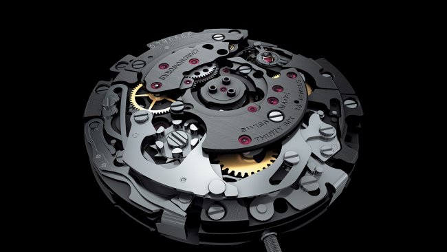

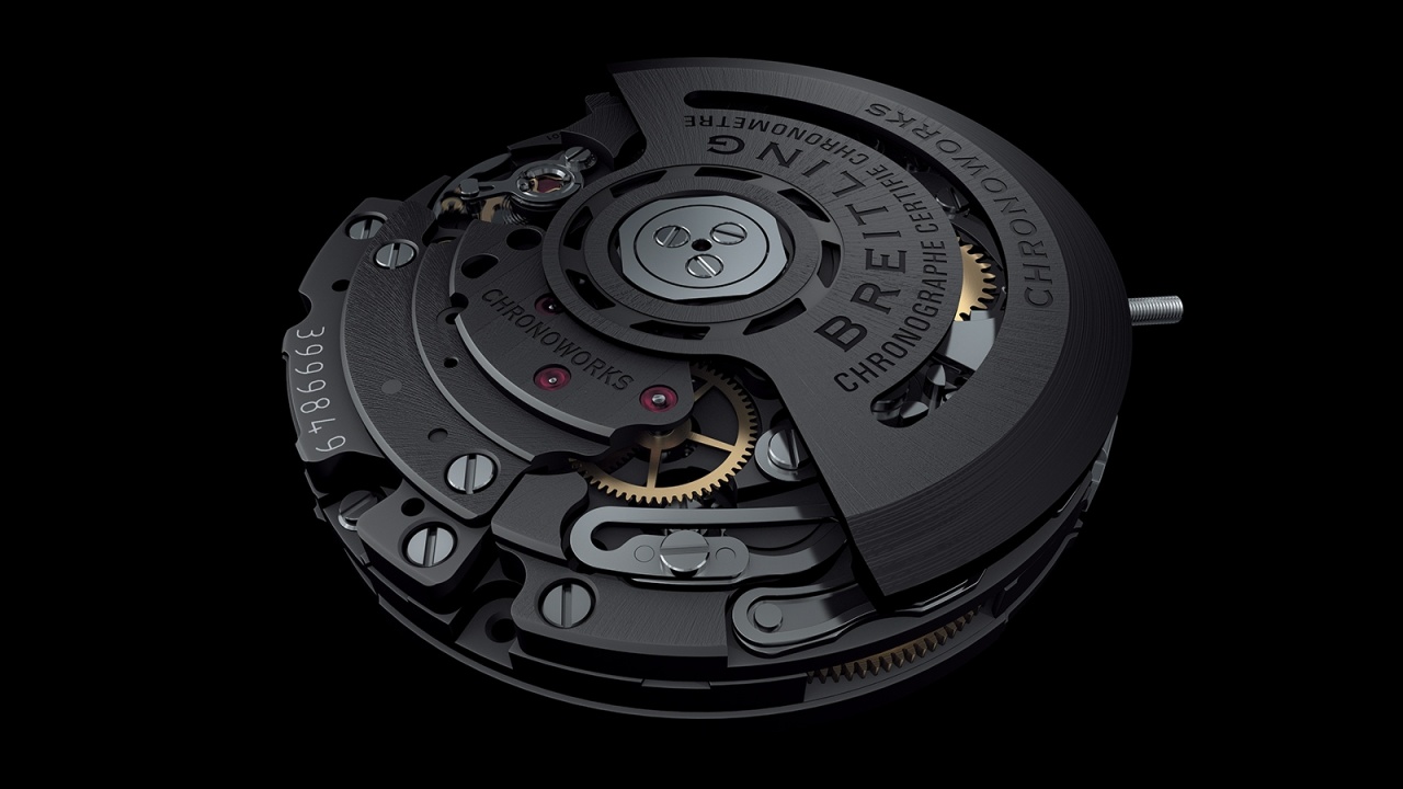

Швейцарская часовая марка Breitling не перестает совершенствовать свои часы. В рамках ювелирно-часового салона Baselworld 2016 компания представила результаты работы специалистов департамента Chronoworks, созданного с целью повышения качества механизмов бренда. В этот раз объектом для усовершенствования стал мануфактурный калибр Breitling 01, в который решено было внедрить сразу 5 технических инноваций, связанных с выбором материалов, конфигурацией деталей и другими характеристиками часов. Новейшие разработки специалистов Breitling нашли применение в модели Superocean Héritage Chronoworks, выпущенной лимитированной серией.

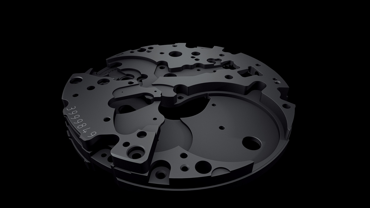

Основа из высокотехнологичной керамики
Вложение 1343490
Первое нововведение коснулось основной части механизма, а именно платины и соединений шестеренчатого блока. Чтобы уменьшить трение, возникающее при вращении осей, эти компоненты были изготовлены из гексагонального нитрида бора – разновидности высокотехнологичной керамики, которая уже использовалась в качестве твердой присадки в смазочных материалах для мощных двигателей, но в мире часовой механики применение нашла впервые.

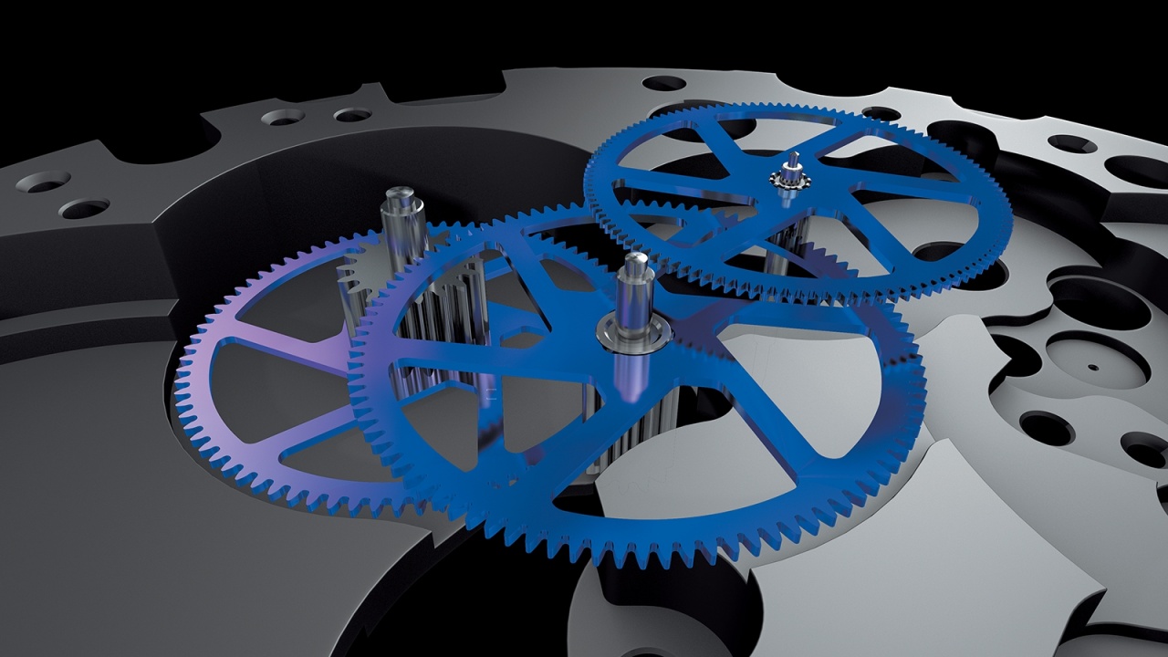

Колеса и другие компоненты из кремния
Вложение 1343492
Вопреки распространенному мнению, часовой механизм стоит 95% времени, и каждый его «перезапуск» влечет за собой определенные энергопотери. Специалисты Chronoworks предложили на удивление простое решение этой проблемы: часовое, минутное и секундное колеса механизма решено было сделать из кремния. Он в 2 раза легче стандартного материала, используемого для изготовления шестерен, что позволило облегчить процедуру запуска часового механизма.
Вложение 1343493
Что касается конфигурации колес, изготовленных с применением технологии глубокого ионного травления (DRIE), она была основательно переработана, в результате чего вся структура стала более жесткой, а риск деформации спиц был сведен к минимуму.

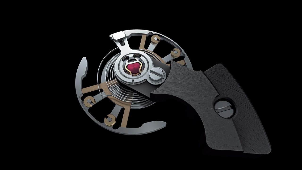

С целью повышения точности хода специалисты Chronoworks® использовали в структуре калибра баланс с переменной инерцией. Чтобы снизить чувствительность баланса к перепадам температуры и сохранить оптимальную точность хода в любых условиях, было решено скомбинировать никелевый обод колеса баланса с осью из меди, что позволило использовать сжатие и расширение металла для изменения инерции. При увеличении температуры ось расширяется и «притягивает» обод к центру, уменьшая энергию и наоборот.

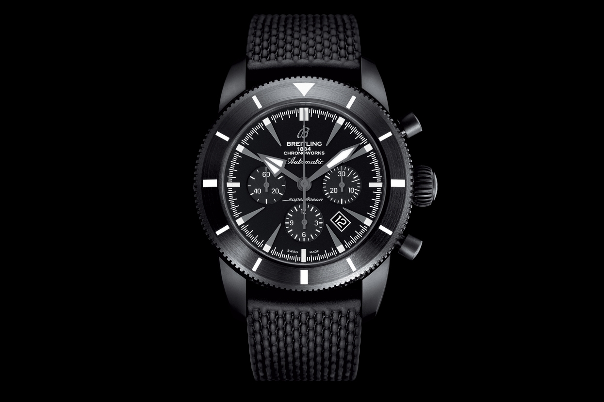

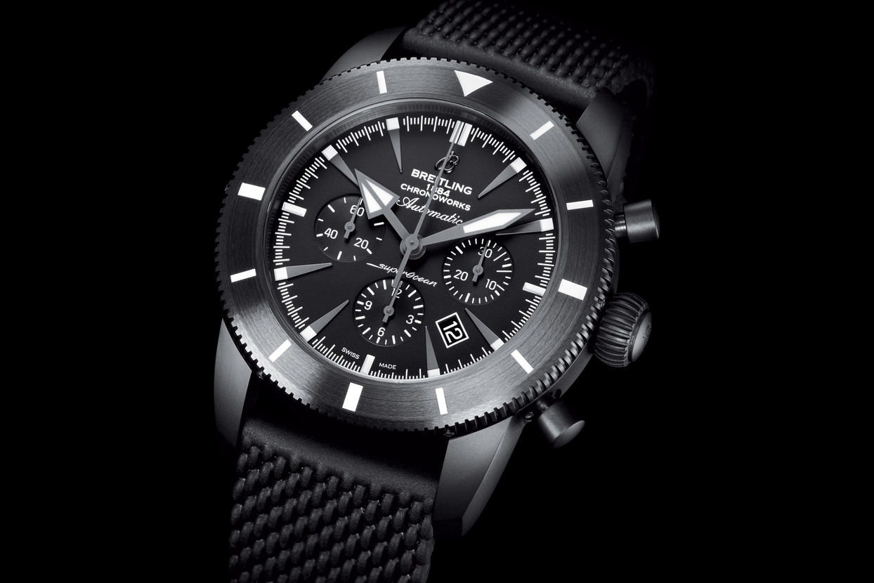

Первыми часами, в которые был установлен усовершенствованный механизм, стали модели ограниченной серии Superocean Héritage Chronoworks. Корпус часов диаметром 46 мм выполнен из черной матовой керамики, а циферблат украшен заостренными часовыми метками, которые напоминают дизайн модели Superocean образца 1957 года. Посмотреть на плоды работы специалистов Chronoworks® можно благодаря прозрачной задней крышке, которая открывает вид на механизм, оснащенный черным ротором. Еще одна оригинальная деталь – плетеный каучуковый ремешок, отсылающий к плетеному стальному браслету оригинальной модели. Серия лимитирована 100 экземплярами.
