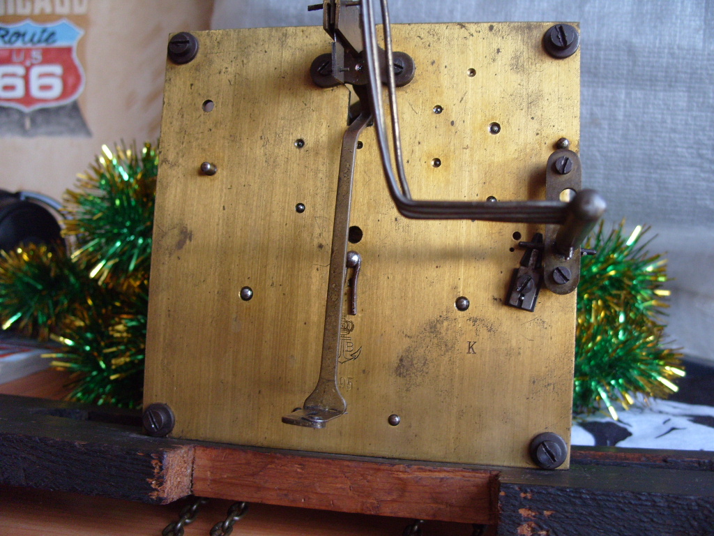

Здравствуйте.
Купил на Мешке напольные часы в ужасном состоянии. Продавец из Пскова говорил, что нужна не большая реставрация корпуса, а механизм хороший: ход уверенный, бой. Корпус отреставрировать не проблема, подумал я. Однако погорячился. Обул продавец, прислал такое .овно! И хватило наглости сказать, что это я снял зап.части на свои часы, а теперь пытаюсь вернуть ему остатки, что не нужно. Обалдеть!
Оказалось, что все очень далеко не так, как заявлял продавец: корпус убитый, жучок съел; ход появился, когда смазал, а боя нет, т.к. не хватает нескольких деталей. Бой не срабатывает и не может срабатывать. Если нажать на рычаг перевода боя, то бьет без остановки и как сумасшедший.
Вот теперь и проблема: где взять детали? Подскажите, если знаете.
И заодно узнать: хоть какого года механизм? Вроде не редкий мех., такие видел несколько фото.
Корпус сделаю, хоть мне не очень интересно заниматься такими убитыми часами.
Спасибо за соболезнование.

Понятно чего не хватает, но не имея механизм в руках, подобрать колесо и ветряк очень сложно. Может вам к мастеру лучше обратиться?
Посмотрел внимательней, вроде ветряка только нет. Напишите расстояние между платинами.

Хорошо бы к мастеру конечно, но в Омске вообще проблема с мастерами по часам. Даже карманные не сделать. Умерло 2 специалиста, не молодые были и очень толковые. А напольных часов очень не много в городе, ссыльный был город и закрытый в СССР. Ну и зап. частей в Омске не найти ни на напольные часы, ни на карманные, ни на настенные. Где-то в стране может есть такие зап.части. М ех не редкий.
Расстояние между платами 46 мм. Не хватает наверное еще рычага, который отвечает за срабатывание боя в по-часа и часы (возле платы за шестерными стрелок). Не срабатывает бой.

Там не совсем рычаг - типа треугольника на винтике. Он и в напольных и настенных примерно одинаковый. В теме ГБ и в инете полно фото, сделать не сложно.
Посмотрю вечером ветряк.

Теоретически знаю, как должен работать рычаг или треугольник. Фото есть в интернете, но не нашел такого фото, чтобы было видно: какого типа рычажок должен быть.

Если найдётся "ветряк", то остальное вполне поправимо.
Корпус выглядит ужасно, но тоже поправимо.
Кстати это уже не совсем Беккер.
Механизм изготовлен после 1927 года когда заводы Беккера уже принадлежали Юнгхансам.

Состояние ужасное. Придется воссоздавать корпус из бука.
Я читал, что Беккер не всегда ставил № на механизме. Хотя так и думал, что часы 1930-35 гг. А что значит буква справа?
Буква К.

А где конкретно посмотреть можно тему про рычаг боя, так мне нужный?
Пробовал просмотреть темы про Г.Беккер, не реально много всего, найти не возможно.

Сообщение от uryyru Посмотреть сообщение
Обычно Беккер всегда нумеровал свои механизмы за исключением дешёвых "американеров".

Этот механизм не из крутых, но на короне над ГБ нет циферблата маленького .

http://forum.watch.ru/showthread.php?t=311281&page=2 вот описание механизма боя.
