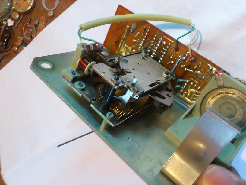

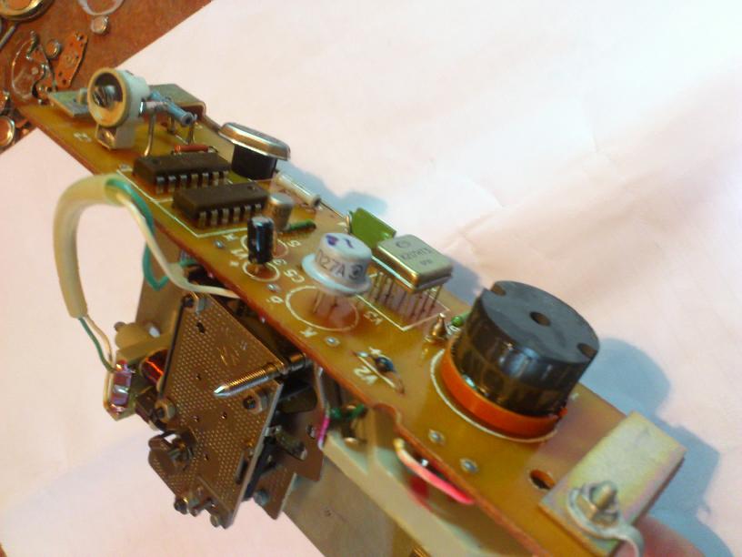

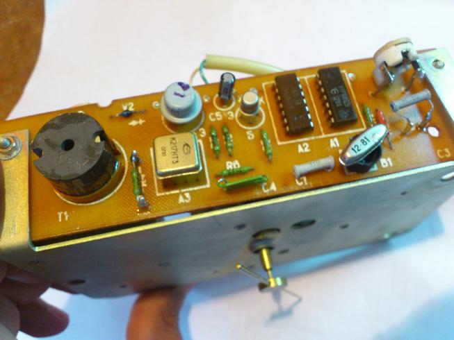

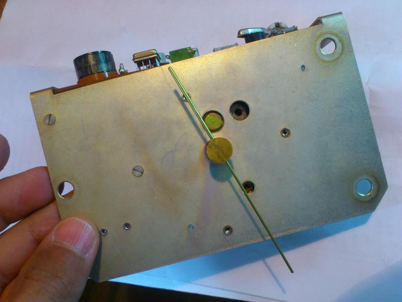

Привет всем форумчане.Вообщем попались такие часы впервые,раньше нигде не встречал такой механизм фото выкладываю,с диагнорзом не работают.Сделал,почистил заменил один имеющийся электролитический конденсатор,часы вроде пошли нормально.Но для запуска надо было несколько раз запускать,почему-то?Отдал клиенту,через месяца три приходит снова как в первый раз,что за не понятное явление,что их каждые три месяца чистить товарищи?

Возможно красная смазка для кварцевых часов поможет, у неё очень низкая вязкость.
Там любое сопротивление губительно.

Если всё хорошо промыто и смазано, а часы останавливаются - размагнитился магнит на камертоне. Увы, не лечится.

а в этом механизме камни есть?

Не помню уже, на ходовом колесе по идее должны быть.

Да,на всех колесах.Впервые вижу такой механизм,узнать-бы его устройство работы.
На камертоне вот этот белый материал есть магнит?

Магнит у него на конце возле ходового колеса.
Принцип действия этого механизма подробно расписан у Харитончука.

Как его отрегулировать камертон максимально хорошо?Два нижних винта когда плотно затягиваю,то камертон останавливается.На ходовом колесе стартерный круг вращается отдельно,так и должно быть?

Регулировать так, чтобы была максимально возможная амплитуда. Диск на ходовом колесе должен вращаться туго относительно оси.
