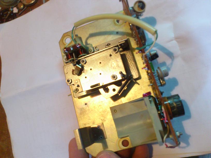

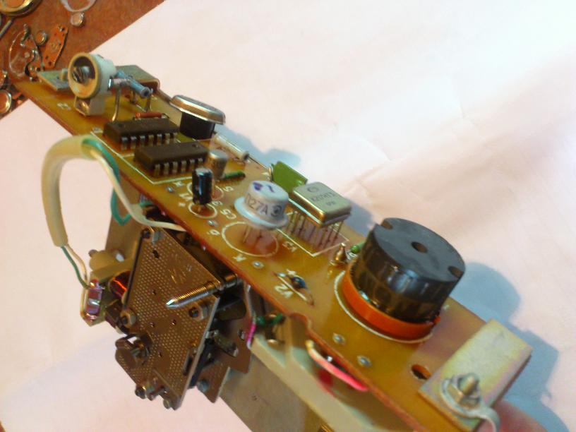

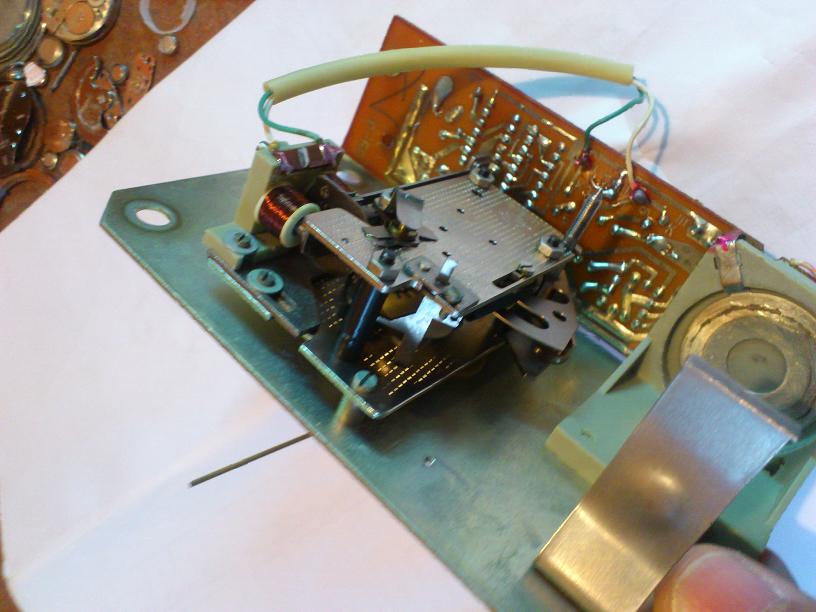

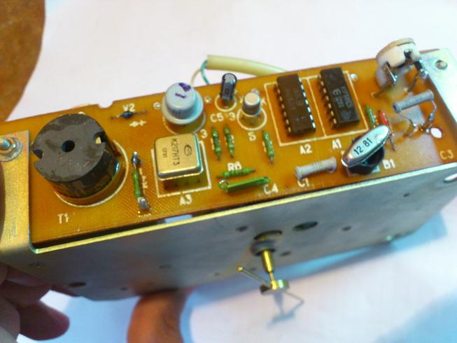

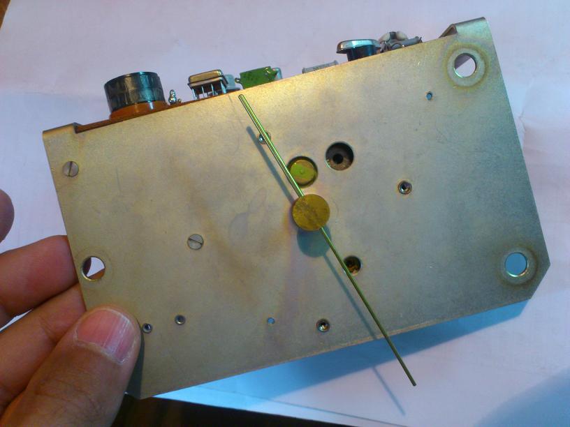

Привет всем форумчане.Вообщем попались такие часы впервые,раньше нигде не встречал такой механизм фото выкладываю,с диагнорзом не работают.Сделал,почистил заменил один имеющийся электролитический конденсатор,часы вроде пошли нормально.Но для запуска надо было несколько раз запускать,почему-то?Отдал клиенту,через месяца три приходит снова как в первый раз,что за не понятное явление,что их каждые три месяца чистить товарищи?
Вложение 1255754
Вложение 1255755
Вложение 1255756
Вложение 1255757
Вложение 1255758
DGReimer 11.01.2016 18:38
http://forum.watch.ru/showthread.php...81%D0%BD%D0%B0
Graf 11.01.2016 22:18
Возможно красная смазка для кварцевых часов поможет, у неё очень низкая вязкость.
Там любое сопротивление губительно.
siealex 12.01.2016 01:30
Если всё хорошо промыто и смазано, а часы останавливаются - размагнитился магнит на камертоне. Увы, не лечится.
Dima343 12.01.2016 02:15
а в этом механизме камни есть?
siealex 12.01.2016 07:24
Не помню уже, на ходовом колесе по идее должны быть.
Solomon1 12.01.2016 08:03
Сообщение от Dima343 (Сообщение 3491450)
Да,на всех колесах.Впервые вижу такой механизм,узнать-бы его устройство работы.
Сообщение от siealex (Сообщение 3491411)
На камертоне вот этот белый материал есть магнит?
siealex 12.01.2016 08:44
Магнит у него на конце возле ходового колеса.
Принцип действия этого механизма подробно расписан у Харитончука.
Solomon1 12.01.2016 08:48
Сообщение от siealex (Сообщение 3491549)
Как его отрегулировать камертон максимально хорошо?Два нижних винта когда плотно затягиваю,то камертон останавливается.На ходовом колесе стартерный круг вращается отдельно,так и должно быть?
siealex 12.01.2016 09:44
Регулировать так, чтобы была максимально возможная амплитуда. Диск на ходовом колесе должен вращаться туго относительно оси.
