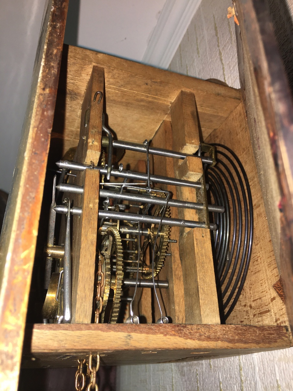

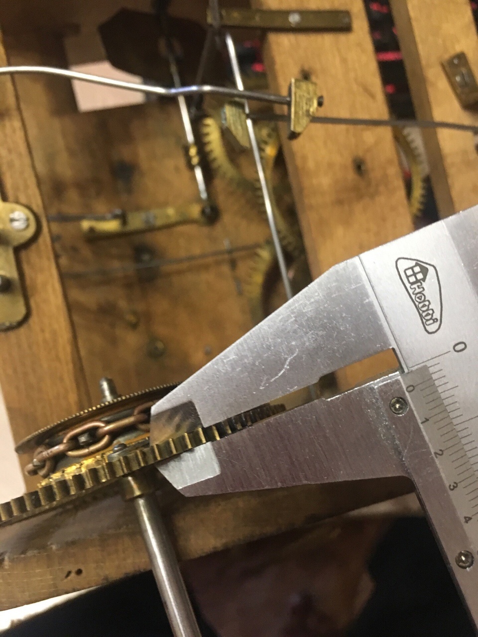

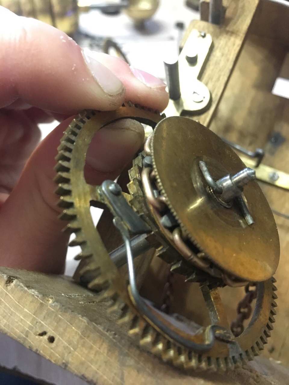

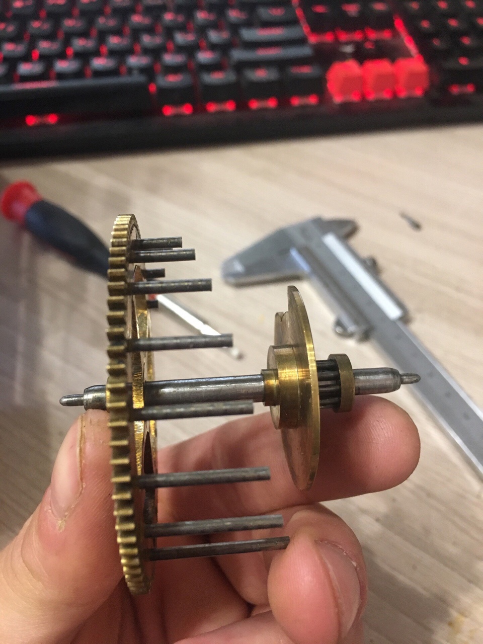

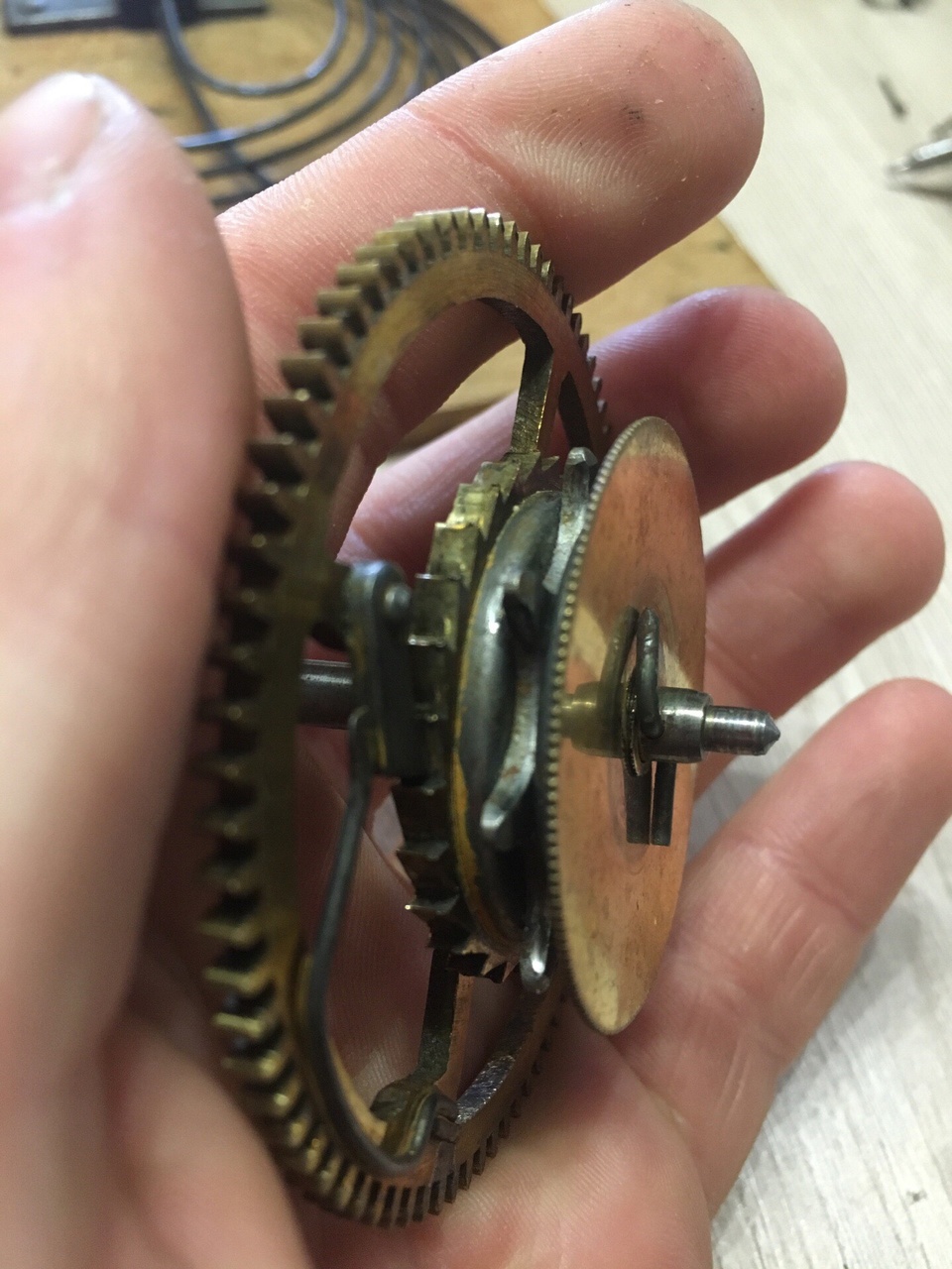

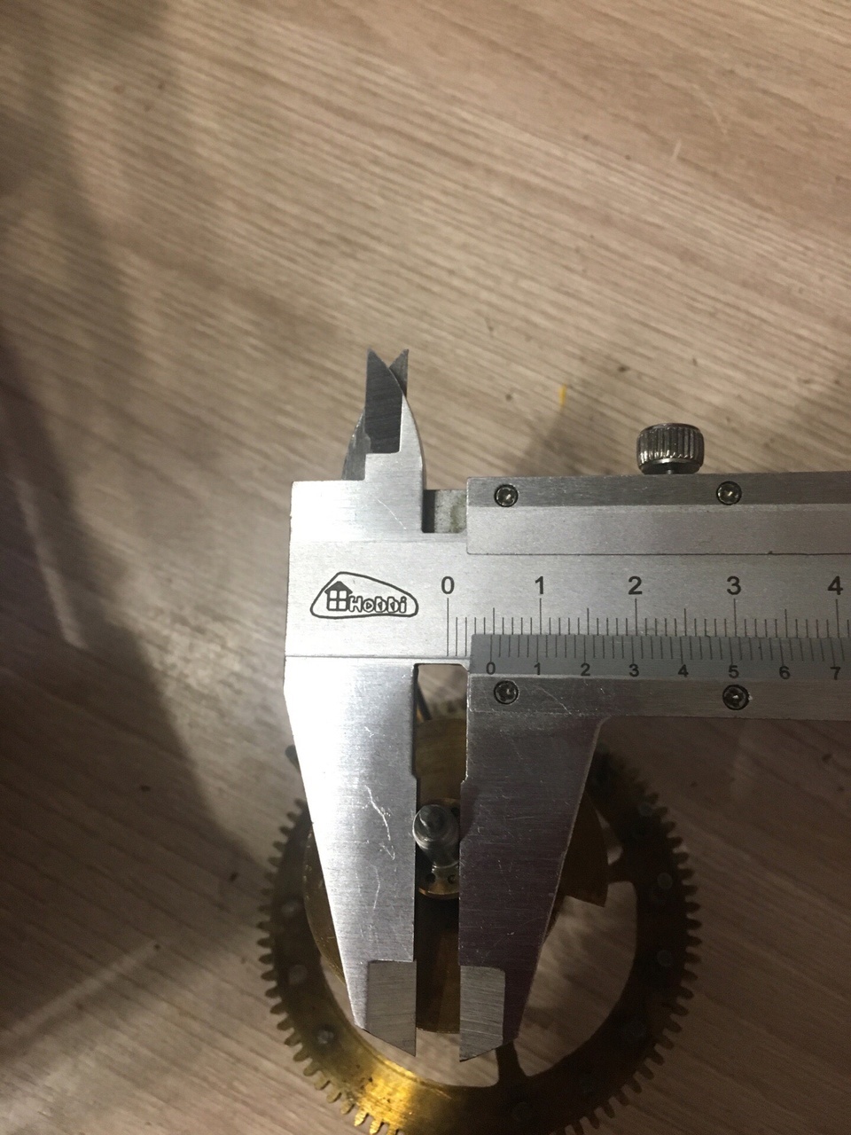

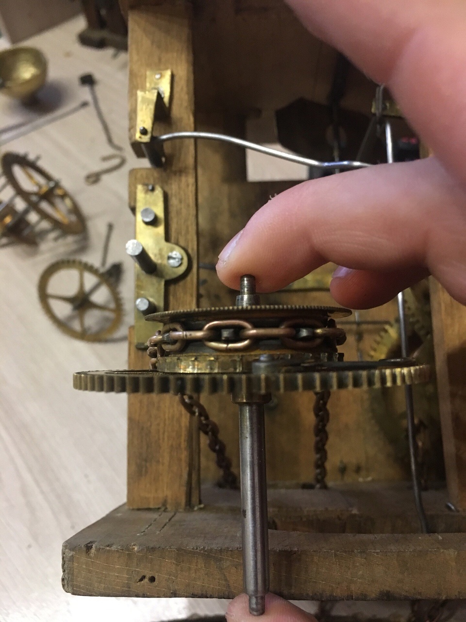

Вес гирь
Добрый день, волнует одна вещь. Не многовато ли 1.600гр? на давление цевок диаметром 1.2мм. (бой)
Меньше 1.250кг сторона боя не стартует. Вращение свободное.
А так Старт от 760гр, но очень мало для молотков даже без пружин. Если расслабить пружинки, то стартует от 1250, но вяло и сила удара очень мала для таких гонгов.
Но и при 1.6 ощущается замедление от пружин, но не сильно критично. Диаметр цепи 1.6мм. В инете так и не нашел нужного веса.

Давайте всё по порядку: что за часы?

Surrerwerk
