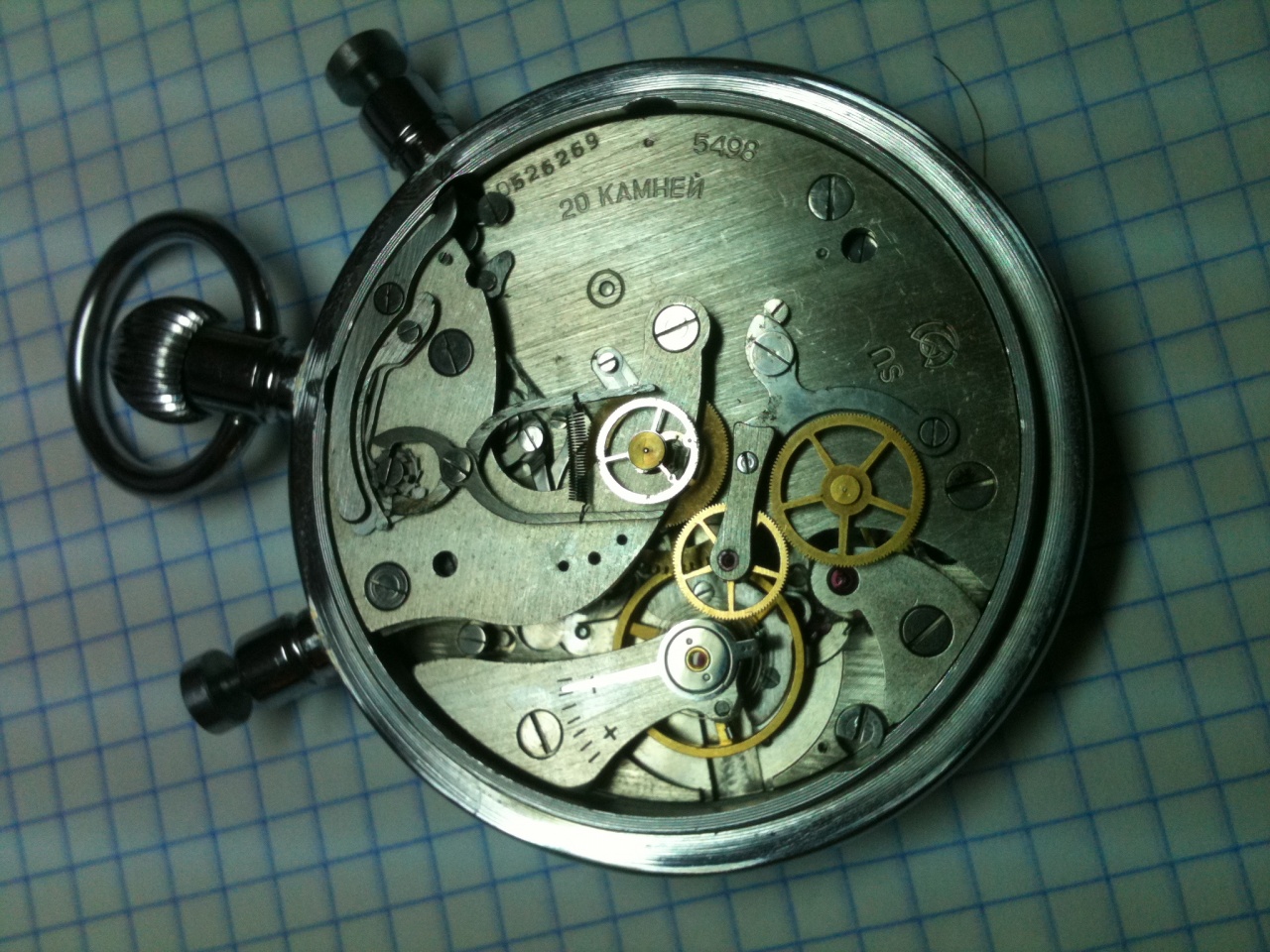

Здравствуйте ! Помогите вернуть к жизни секундомер . В кратце, всё работает уронил с 20 сантиметров и перестала работать кнопка старт стоп. Как поченить. Разборку начал с Заду. Механизм достать не могу. Остановился так как не могу снять колесо 2й секундной стрелки. Нажмите на изображение для увеличения

Привет!
Как начало - этот секундомер никак не простой. Не пытайтесь разбирать не ознакомившись с его устройством.
Что означает "все работает", но не работает кнопка старт-стоп? Ось баланса не сломалась? Они тикают? Если освещение не работает, не всегда причина в выключателе на стене, может лампочка сгорела, может предохранитель, а может и электростанция не работает...

По существу. Запускаются в ручном режиме. Открываю заднюю крышку и разблокирую ось баланса тогда они идут ось баланса в норме. вообще они рабочие. стрелка сплит работает и её кнопка тоже. кнопка сброса на 0 через раз. видать упирается во что то. Не работает средняя кнопка старт стоп ( пускать можно в ручном режиме открыв заднюю крышку) Пружину заводит. Ознакомится с устройством нет возможности. Так как не могу найти литературу ни где. Поэтому и прошу помощи.

Забудьте, не сделаете. Часы очень сложные в ремонте и особенно в настройке. Чем собираетесь срывать сплит- стрелки и насадные колеса? Без инструмента и навыка снимете последний раз ("с мясом").

Секундомер может и сложный, но не так страшный. Чтобы добраться до механизм бутона старт/стоп нужно снять красную и большую черною стрелку и с задней стороны снять маленький мост. Вот фото можете посмотреть, можете и попытаться перевести с болгарского.

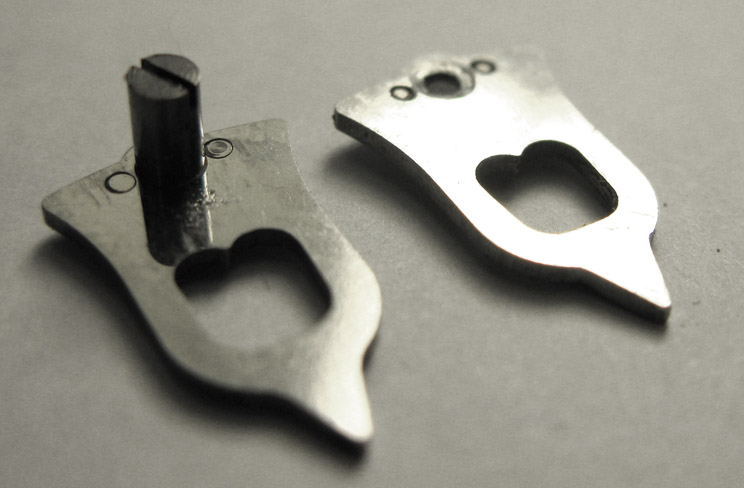

Невен, он всё-равно его не сделает. Скорей всего сломан штифт на толкателе (очень частая причина), да и разобрать/снять мост сплит устройства, тоже не легкая задача, даже я бы сказал что это самое сложное в ремонте этого секундомера.
