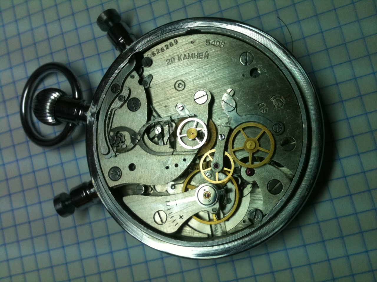

Здравствуйте ! Помогите вернуть к жизни секундомер . В кратце, всё работает уронил с 20 сантиметров и перестала работать кнопка старт стоп. Как поченить. Разборку начал с Заду. Механизм достать не могу. Остановился так как не могу снять колесо 2й секундной стрелки. Вложение 1237158

По существу. Запускаются в ручном режиме. Открываю заднюю крышку и разблокирую ось баланса тогда они идут ось баланса в норме. вообще они рабочие. стрелка сплит работает и её кнопка тоже. кнопка сброса на 0 через раз. видать упирается во что то. Не работает средняя кнопка старт стоп ( пускать можно в ручном режиме открыв заднюю крышку) Пружину заводит. Ознакомится с устройством нет возможности. Так как не могу найти литературу ни где. Поэтому и прошу помощи.

Секундомер может и сложный, но не так страшный. Чтобы добраться до механизм бутона старт/стоп нужно снять красную и большую черною стрелку и с задней стороны снять маленький мост. Вот фото можете посмотреть, можете и попытаться перевести с болгарского.

Невен, он всё-равно его не сделает. Скорей всего сломан штифт на толкателе (очень частая причина), да и разобрать/снять мост сплит устройства, тоже не легкая задача, даже я бы сказал что это самое сложное в ремонте этого секундомера.
