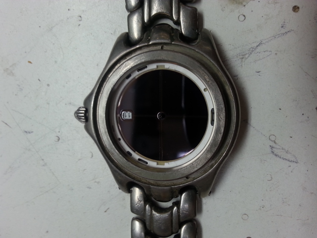

Добрый день ! Столкнулся с необходимостью замены аккумулятора в часах ситизен (промастер,неразборный корпус ), так как корпус неразборный решил действовать через стекло) вынул стекло, снял стрелки ,снял циферблат ,надеялся под циферблатом увидеть кнопочку для снятия головки , думаю головку выну и выпадет механизм.. но там я так понимаю фотоэлемент ,причем по размеру больше чем отверстие в корпусе ..то есть получается он совсем неразборный этот механизм ? или тайна какая то есть .. и как то его туда установили)ситизен встречаю редко, поэтому прошу консультации у спецов..

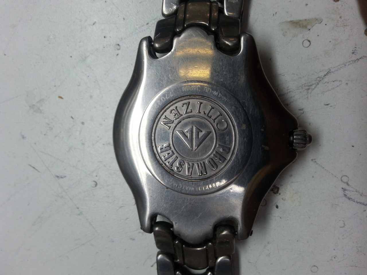

GN-4W-UL JAPAN 770225 написано сзади на корпусе ,еще раз повторюсь корпус неразборный, цельнометаллический ,поэтому доступ только со стороны стекла
Там еще цифры должны быть.

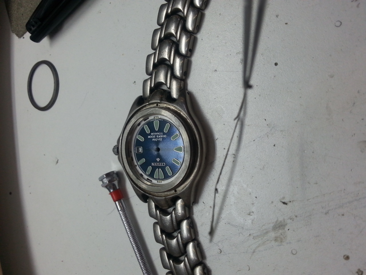

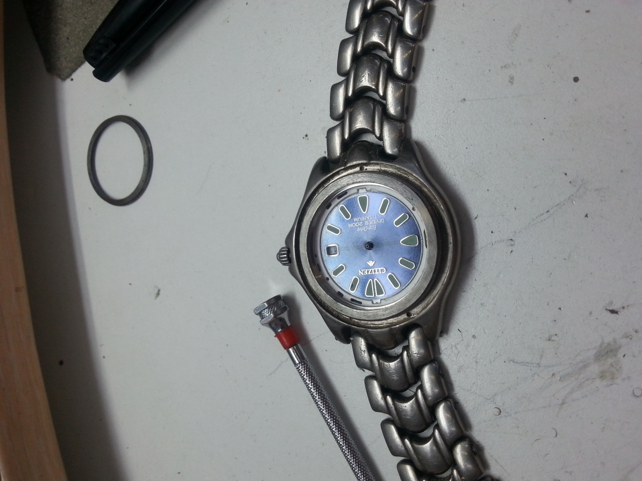

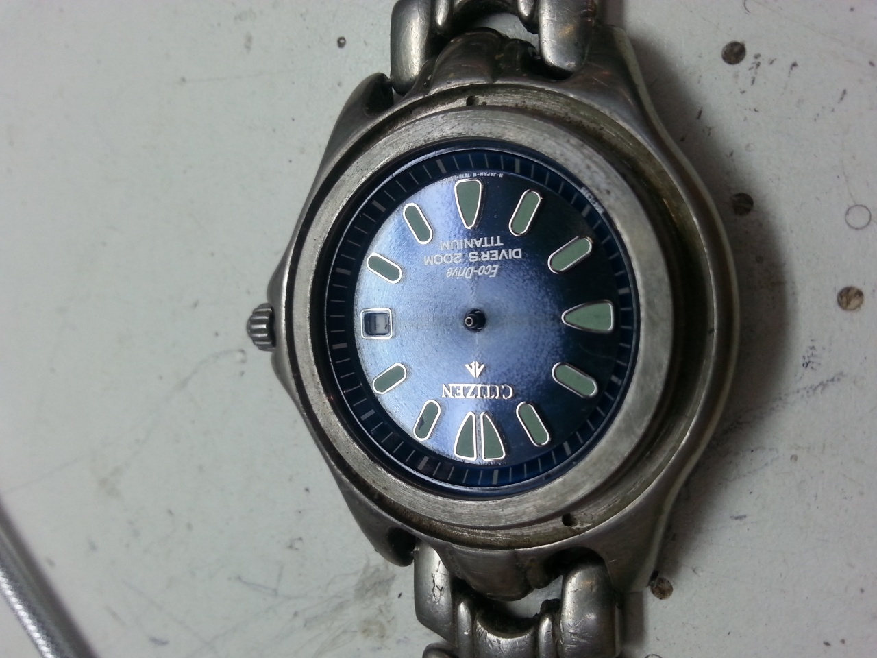

часики старенькие..по словам клиента им уже много лет.. все что удалось прочитать написал вам выше , больше ничего нет прикрепляю изображения со снятым циферблатом

Старый 13.11.2015, 16:22
Аватар для Андрей Крукович
Регистрация: 07.04.2006
Сообщений: 9,926
Сказал(а) спасибо: 2,474
Поблагодарили 7,330 раз(а) в 3,653 сообщениях
Сообщение от clarc Посмотреть сообщение
больше ничего нет
Странно, стёрлось что ли?
На циферблате ничего нет? Типа А160?
Сделайте еще фото с циферблатом, чтоб было понятно какой зазор между циферблатом и корпусом.
И еще - белый ободок сидит крепко? И пробовали поддеть титановое кольцо вокруг белого ободка? (там два выреза есть).

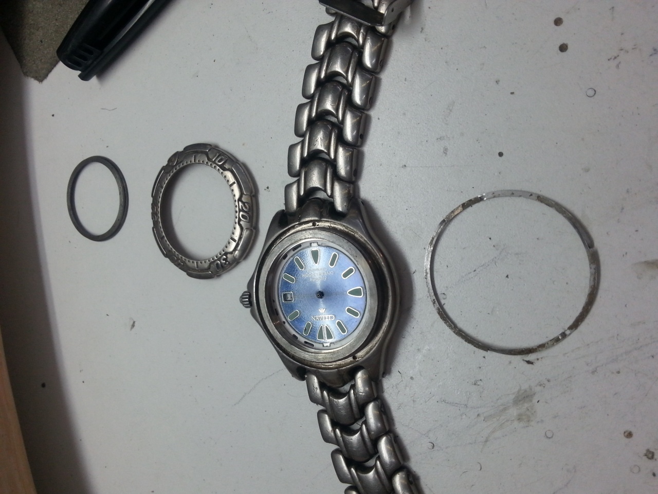

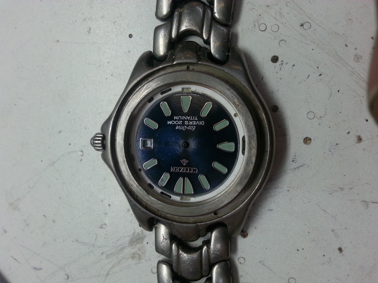

Старый 13.11.2015, 17:24
clarc clarc вне форума
Регистрация: 13.11.2015
Адрес: Ярославль
Сообщений: 8

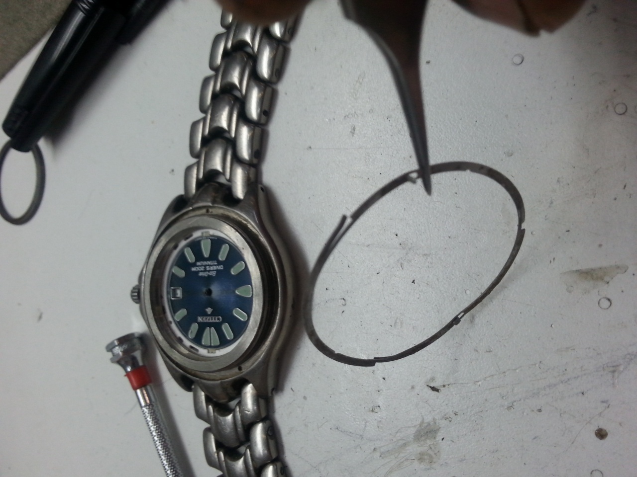

там отверстия в кольце титановом для полозка под вращающийся нимб, а белое кольцо вверх вниз свободно двигается ,но его не вытащить так как оно на 1 мм под титан уходит, никаких щелей между кольцом титановым и корпусом не вижу. Прикрепляю фотки ..
Часы в сборе без стекла

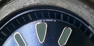

Спасибо за фото, но так и не ответили, что написано на циферблате, а по фото трудно рассмотреть.
Калибр 7872?
Если так, то должно быть что-то около перевод.вала (указал стрелкой на фото).
И прикладываю тех.документацию на 78хх. Посмотрите стр.6, параграф 5, пункт 4)

Добрый день , на циферблате никаких циферок нет только надпись :ситезен и эко драйв, драйверс 200 ,и титанум..все..в тех документации посмотрел , на 8 странице похож на мой механизм ,но он там уже вынут из корпуса , параграф 5 перевожу пока..спасибо за ответ..
