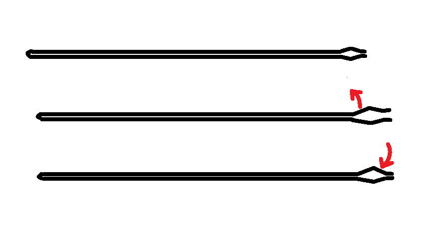

Подскажите, чем можно зафиксировать шпильки браслета, стали немного торчать (

если у вас такие шпильки, и они разболтались
то можно маленькими плоскогубцами в 2 этапа расширить их уширенную часть

с другой стороны попробовать забить. Вдруг там отверстие меньше, шпили будут сидеть плотнее.

если там все раздолбано, фиксатор резьбы не поможет, он схватывается тогда, когда есть плотный контакт меджу деталями
поджать шпильки плоскогубцами - минутное дело

Они не раздолбаны и торчат совсем немного - менее полумиллиметра

купите новые шпильки в любой мастерской или сдайте браслет в ремонт на замену этих шпилек,если не хотите заморачиваться

Не раздолбаны и торчат немного - просто забейте их. Мож еще послужат.
