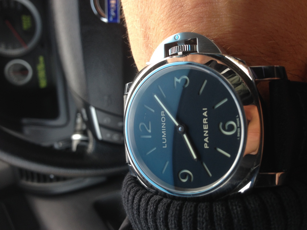

Добрый день.скажите можно ли отполировать сапфир на памах если царапина неглубокая.например салфетками cape cod?
Царапина идет от 10 часов к часу ( на фото видно только глубокое место возле часа)остальную царапину видно только под определенным углом и при хорошем освещении.
Вставлять новое стекло пока не сабираюсь.только поменял жене стекло на ролекс (там было сильно заметно)
Вобщем новым кольцом были поцарапаны двое новых часов..мои памы и ролекс жены

Сапфир - это оксид алюминия, твердость которого по шкале Мооса равна 9. Поскольку тверже его только алмаз, то им и надо полировать.

Тоесть кэп кодам не получится?

НЕт

Привет!
Отполировать не получится! Теоретически возможно,но на практике обойдется неоправданно дорого. Да и результат не на 100%.
P.S. Ну вот, теперь все знают,что у Вас памы,а у жены ролекс и новое кольцо с алмазом.

На самом деле отполировать можно)))) но не самому....
Если есть поблизости предприятия, которые производят оптику то туда... На шлиф машину, которая полирует линзы или зеркала.
Цена - как договоритесь...
В принципе наверное и профессиональные огранщики могут взяться, но тут не уверен....
Гораздо дешевле будет заменить - такие стёкла сейчас стоят порядка десяти баксов.
Это правда.... Мне в свое время полировка купольного сапфира в Казани на комзе обошлась в 250 у.е. И это " по знакомству" гы...)))
Замена с учетом стоимости самого стекла и работы дешевше будет.... ( если не брать официалов)
