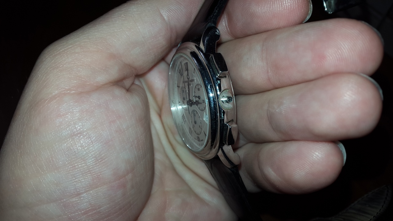

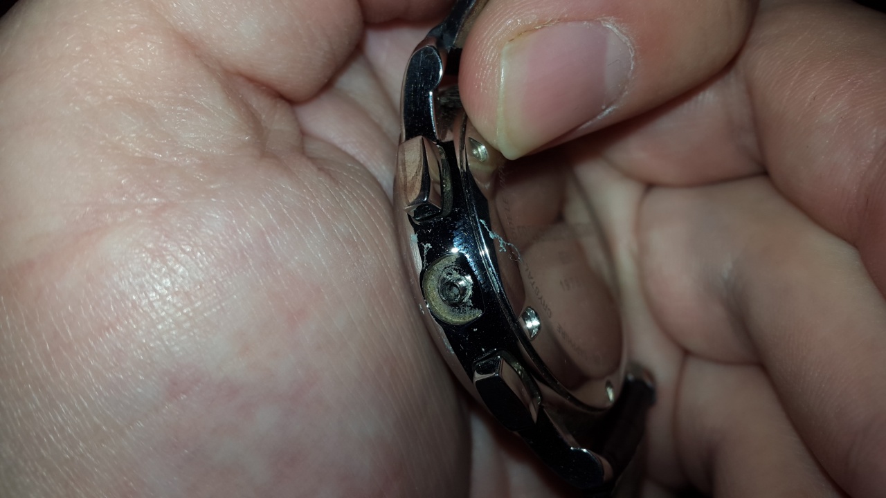

Уважаемые форумчане, доброго времени суток.
Имею Frederique Constant FC w92MC4P6
Сломался заводной вал и потерялась головаа. В сервисе сказали,что вал стоит не дорого,400 -500р, а вот родная головка 4500. Есть вариант подобрать не родную за 2000.
Помогите советом,есть ли смысл ставить оригинал, и может быть можно подобрать что то дешевле.
Как узнать точные параметры необходимой запчасти?
Часы продавать не буду.
Заранее всем благодарен

Можно подобрать и другую, скорее всего опытным путём. Параметры конечно есть, но есть множество нюансов. В любой приличной мастерской что-нибудь предложат, с тестом на герметичность. Любая работа ограничивается только фантазией мастера.

Диаметр головки, диаметр футора, диаметр вала, диаметр вала с резьбой, высота головки...Какие-то измеряются с точностью до 1 мм, другие - 0,5 мм, остальные - 0,01 мм. Штангенциркуль Вам в помощь. Но проще подобрать из ассортимента головок с водозащитой (обязательно), то есть в мастерской. Также, судя по количеству грязи внутри футора, заменой головки тут уже не обойтись.

Ну вал то есть , только подкороченный . Вполне можно подобрать головку , она должна заходить на футор с усилием .

я бы брал родную. это не восток, чтобы от души котлетить. да ещё и на вторичке потом влетите прилично с неродной головой.

внутренний диаметр головки, длина втулки, наружный диаметр головки, резьба вала, расположение сальников( внутренний, наружный), диаметр сальников...

Надеялся, что кто нибудь сможет подсказать параметры,а ни как их замерить)))).
Есть же начерняка каталоги с указанием параметров. Что ды мне по этим данным поискать.
Мерить не буду сам. Ни лень,а не компетентен в данном вопросе. Разбираться некогда.часы все таки вещь серьезная.
Одним словом, если кто сможет подсказать параметры для модели и где поискать -будет самый оптимальный вариант.
Нет так нет.
Склоняюсь в сторону оригинала.
Есть другие часы,поэтому ни к спешке. А может кто подскажет сервис,где цены дешевле? Или как вариант б/у головка. Чася продавать все равно не буду. Подарок.

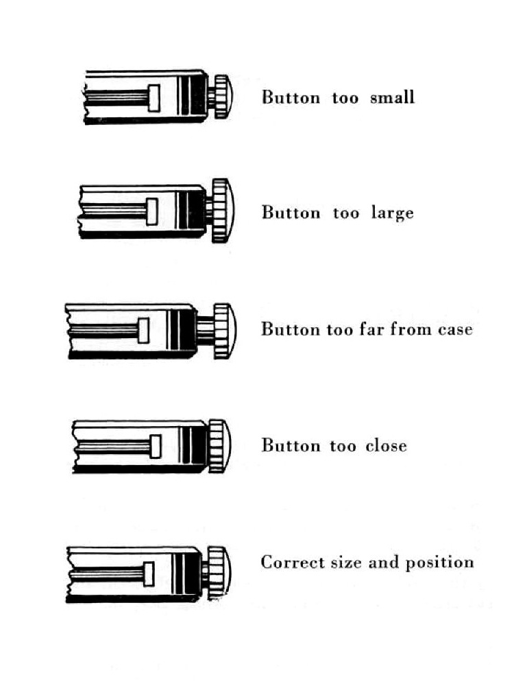

Добрый день!
Иногда случается чтобы заводная головка потерялся, то ее надо заменить. Часы надо дать часовщику на ремонт.
Подбор является по типу, по цвету и по размеру. В нормальной мастерской, существует значительный диапазон головок чтобы можно было обеспечить правильный подбор. На рисунке приказано: как не надо, и как надо грамотно установить головку. .
Если головка слишком маленькая тогда заводить часы будет трудно или вообще невозможным, если головка слишком большая то может привести к поломке внутри механизма.
