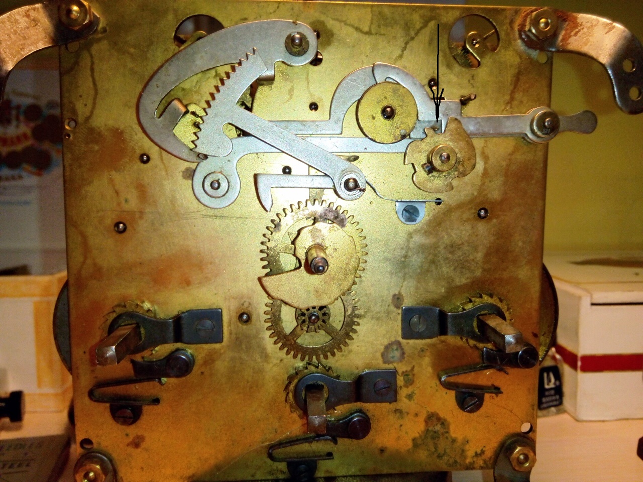

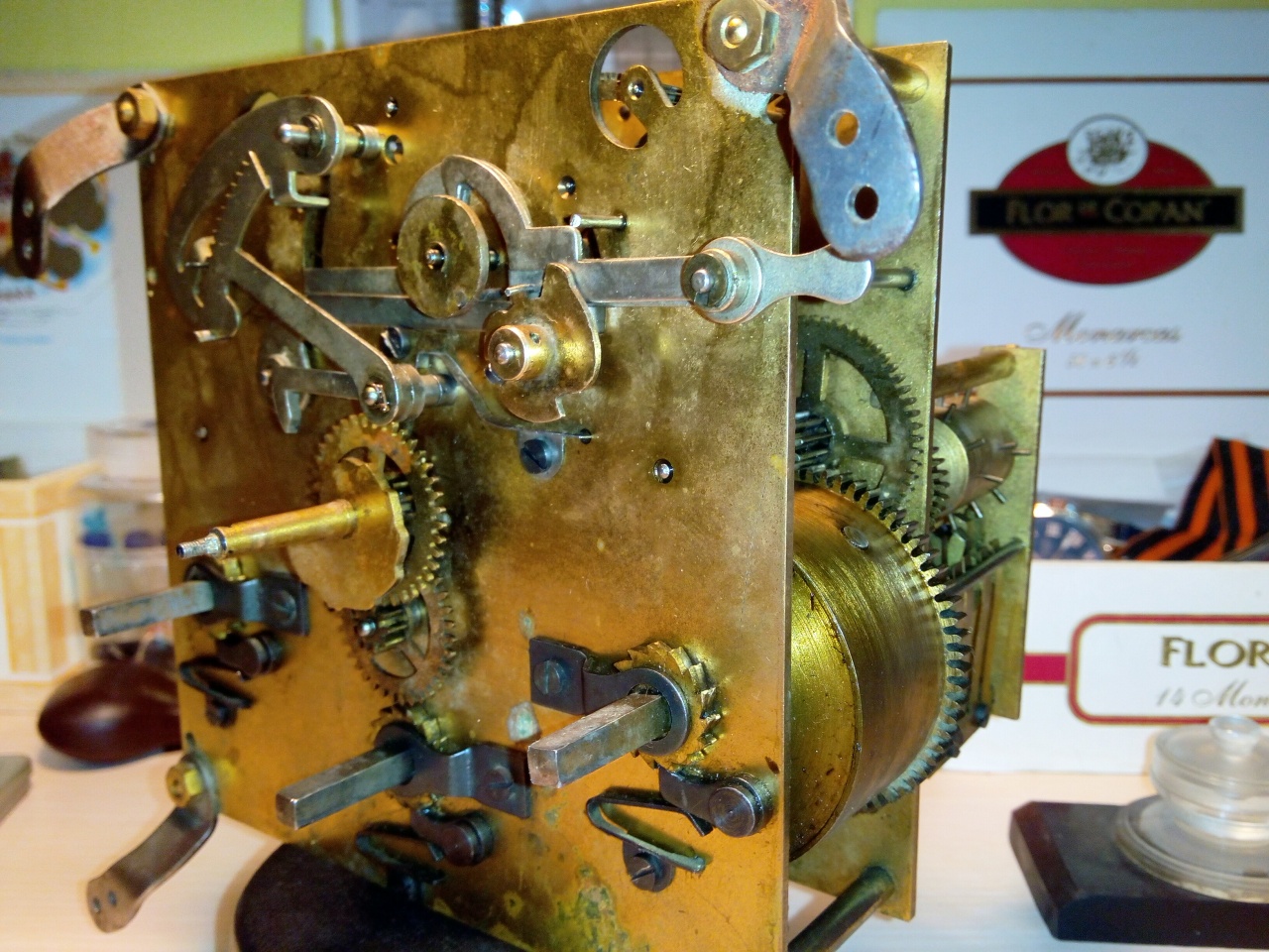

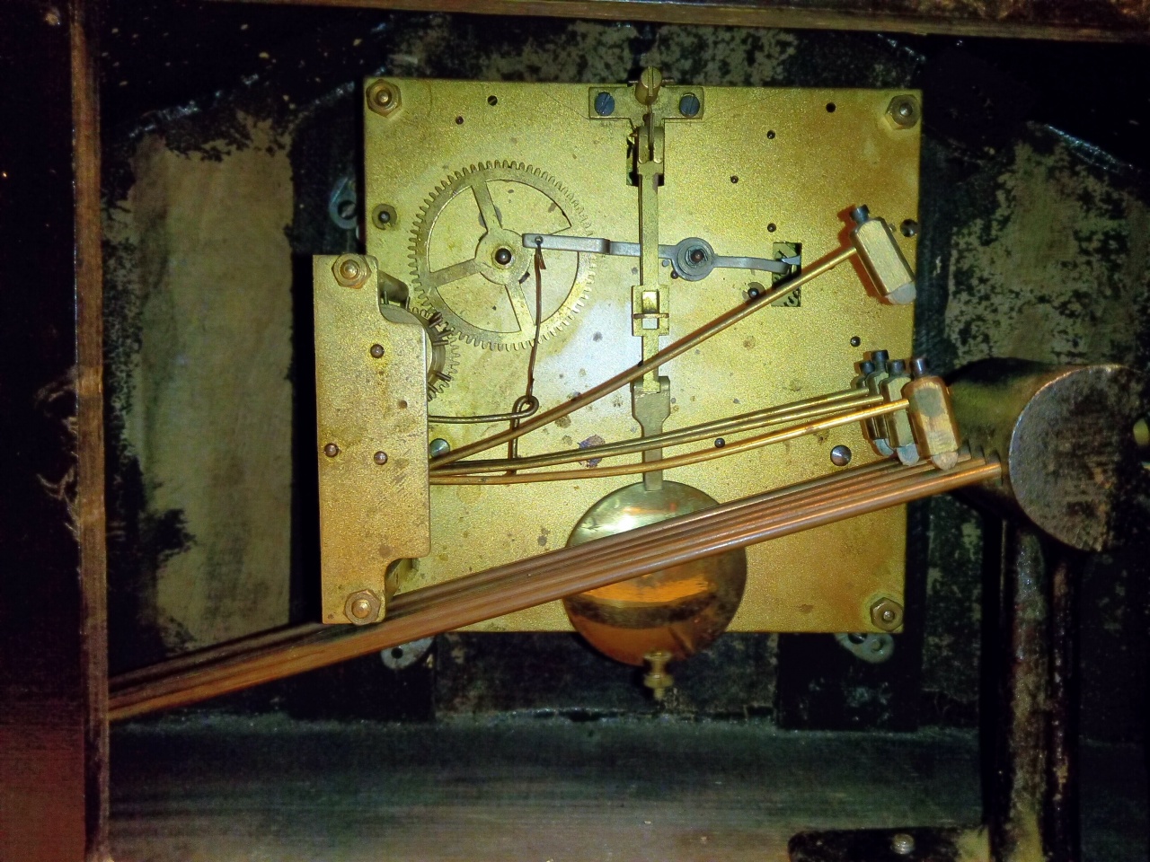

Добрый вечер уважаемые коллеги! Помогите пожалуйста в вопросе регулировки боя в немецких каминных часах с четвертинным боем. Часы на ходу, но толком не бьют! Может поможет фото! Если нужны будут ещё фото, то сделаю! Заранее благодарю за вашу помощь!

Для начала поставьте четвертную улитку так чтобы штифт попадал в ложбинку.
То есть отвернуть винт и чуть влево, см. стрелку.
Потом будем смотреть дальше.
Сообщение от zenit Посмотреть сообщение
толком не бьют
То есть бьют, но не правильно? в чём это заключается?

Спасибо!бьют не правильно т.е. бьют по разу и то не всегда и четверти тоже ! Понял только,что регулировка малой улиткой а потом большой-она отвечает за часы.Но правильно поставмть сначала нужно малую!на ней с тыльной стороны тоже есть своя "улитка ",в какое положение ставить её или это не имеет значения? А я вчера с ней намучился,так и не нашёл нужного положения!Буду пробовать! Напишу что получится. Будем на связи! Спасибо!

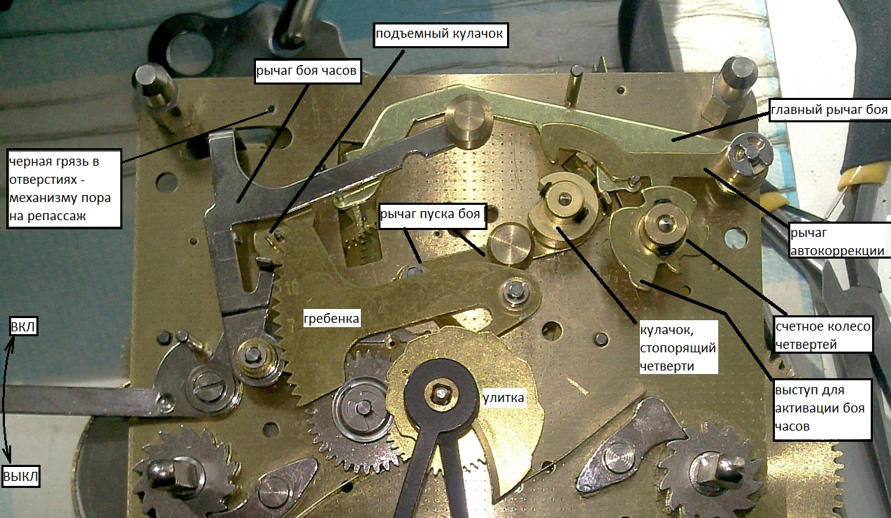

деталь, отмеченная стрелкой - это счетное колесо четвертного боя, а не улитка
то, что на его тыльной стороне - отвечает за автокоррекцию боя
если бой собьется, автокоррекция автоматически пропустит несколько четвертей до тех пор, когда бой будет совпадать с показаниями стрелок

посмотрите эту тему
http://forum.watch.ru/showthread.php?t=276745
не получится - отсылайте в Киев
