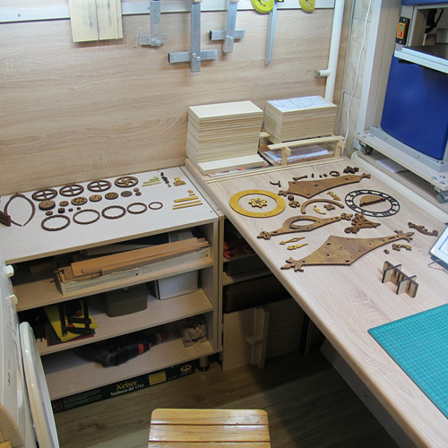

Лазерная резка. Обугливание краев, так же как и использование фанерных деталей тут особой роли не играет, т.к. все детали уже покрыты морилкой и имеют конечный вид, т.е. никакой отделки от потребителя не требуют - только сборка.

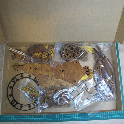

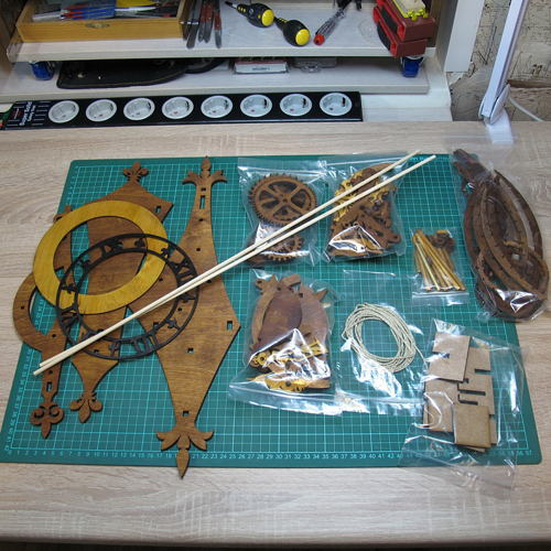

Как мы позже выяснили, один мешочек всё же оказался лишним, так что делайте поправку если что.

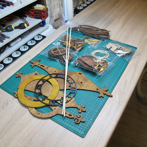

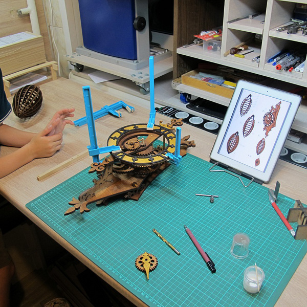

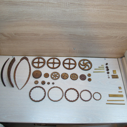

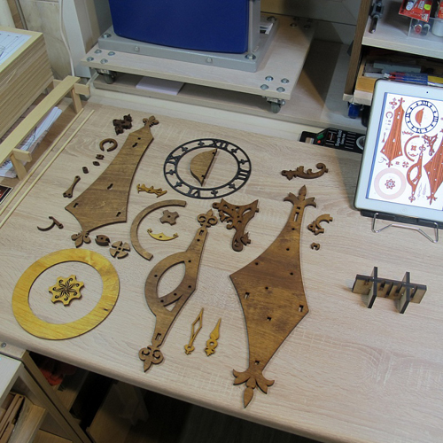

Первым делом разложил детали так, как они лежали в партлистах инструкции, чтобы не выискивать их в процессе сборки. Настоятельно рекомендую, т.к. иначе не мудренно запутаться в осях, трубках, шплинтах, рычагах и прочем мелком кругляке. С шестеренками и каркасными деталями процесс опознания не доставляет никаких проблем.

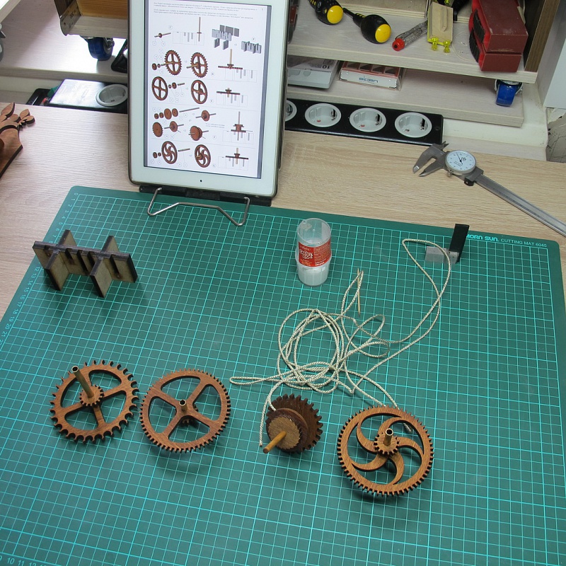

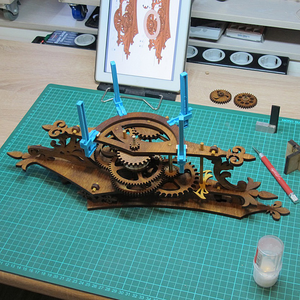

Клеим строго по инструкции. Использовал клей для дерева Titlebond. Т.к. моей задачей было протестировать собираемость, то работу механизма я понять заранее не пытался. Просто прочел инструкцию от начала до конца, а затем начал по возможности внимательно собирать часы выполняя инструкцию страница за страницей. Почему внимательно по возможности?
Потому что моему малому идея сего набора чрезвычайно понравилась и он активно мешался под ногами и бомбил меня вопросами типа что, как, зачем и "когда ты уже их доделаешь, папа" Я мысленно ругался, не подавал вида и в связи с этим очень собой гордился
Что важно? Стараться всё выставлять максимально вертикально. тогда не возникает проблем со всяческими совмещениями деталей.

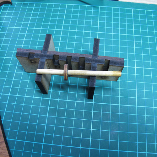

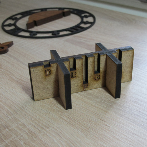

Для позиционирования деталей, нанизываемых на различные оси механизма даётся довольно удобный шаблон:
Маркировка деталей на нем очень кстати:

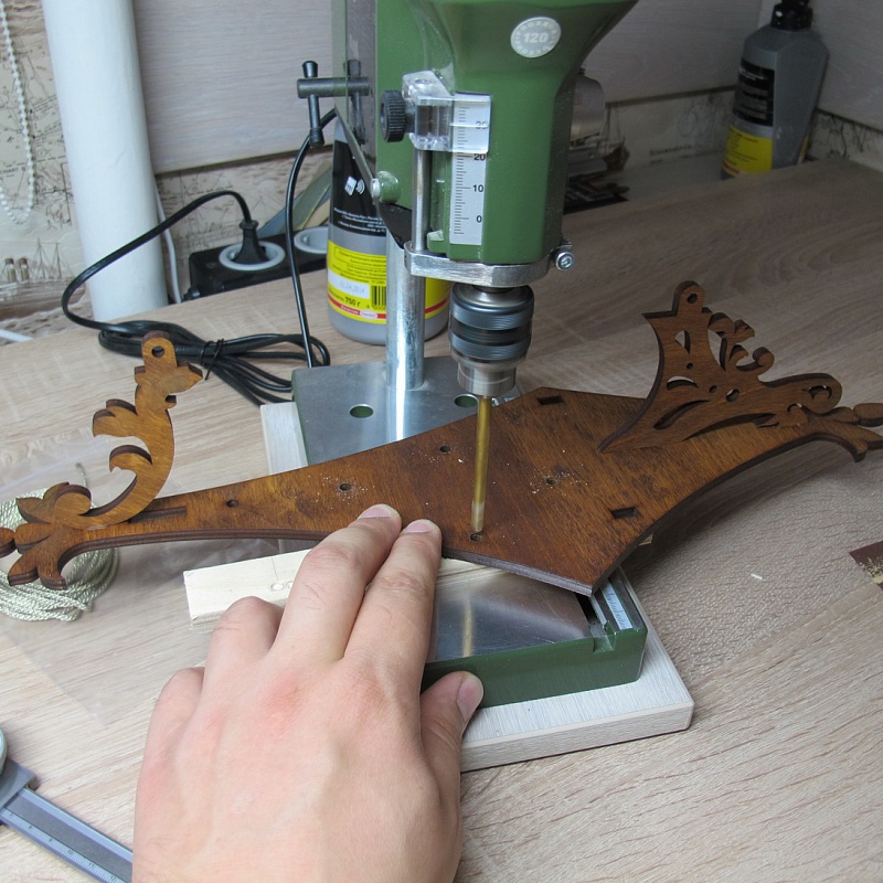

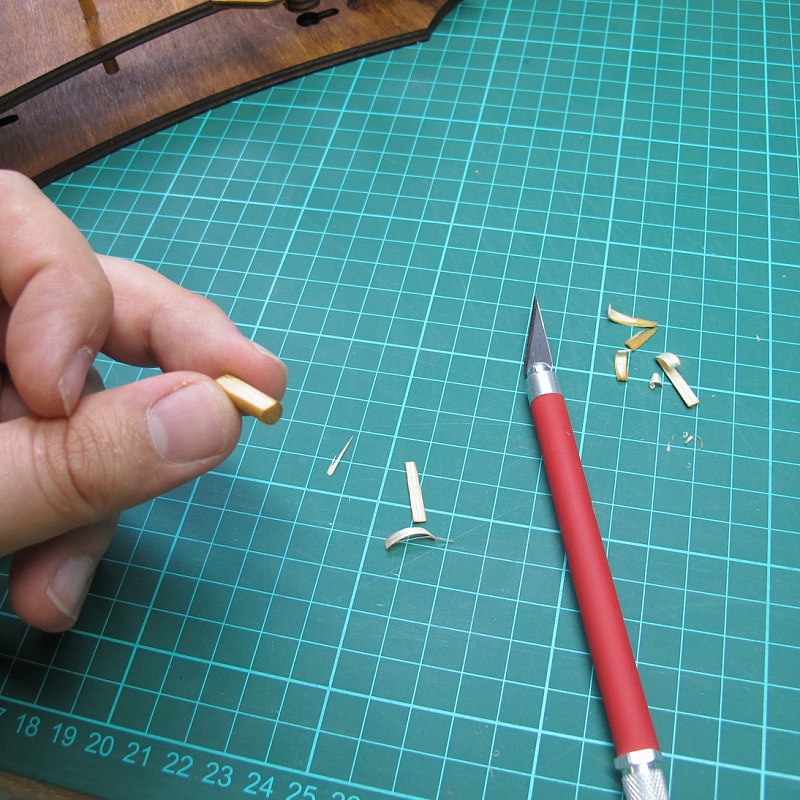

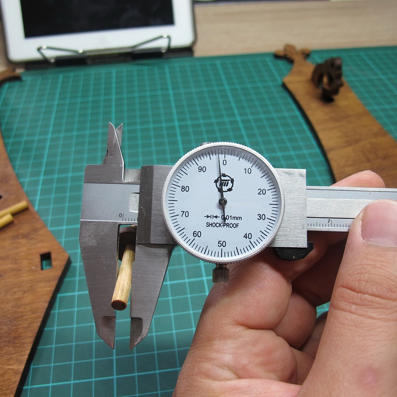

Деревянные оси задуманы толщиной 5 мм. Но на деле они оказались чуть толще, а отверстия под них в основном чуть Уже. Поэтому некоторые оси я слегка обтачивал наждачкой (как ту, что на следующем рисунке).
Все отверстия проходил сверлом 5 мм. А детали и шестерни, насаживаемые на латунные трубки сверлом 6 мм, но тут как раз усердствовать не стоит, они должны садиться плотно и не должны проворачиваться и скользить.

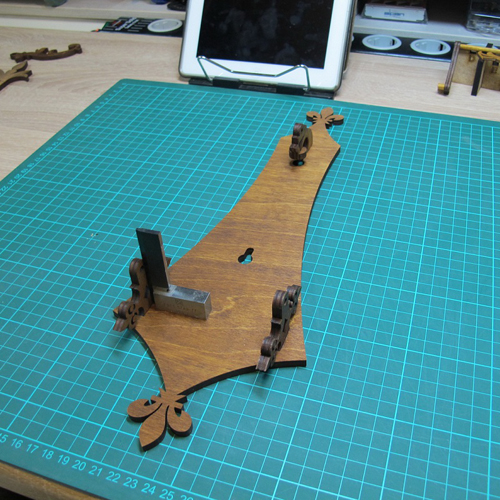

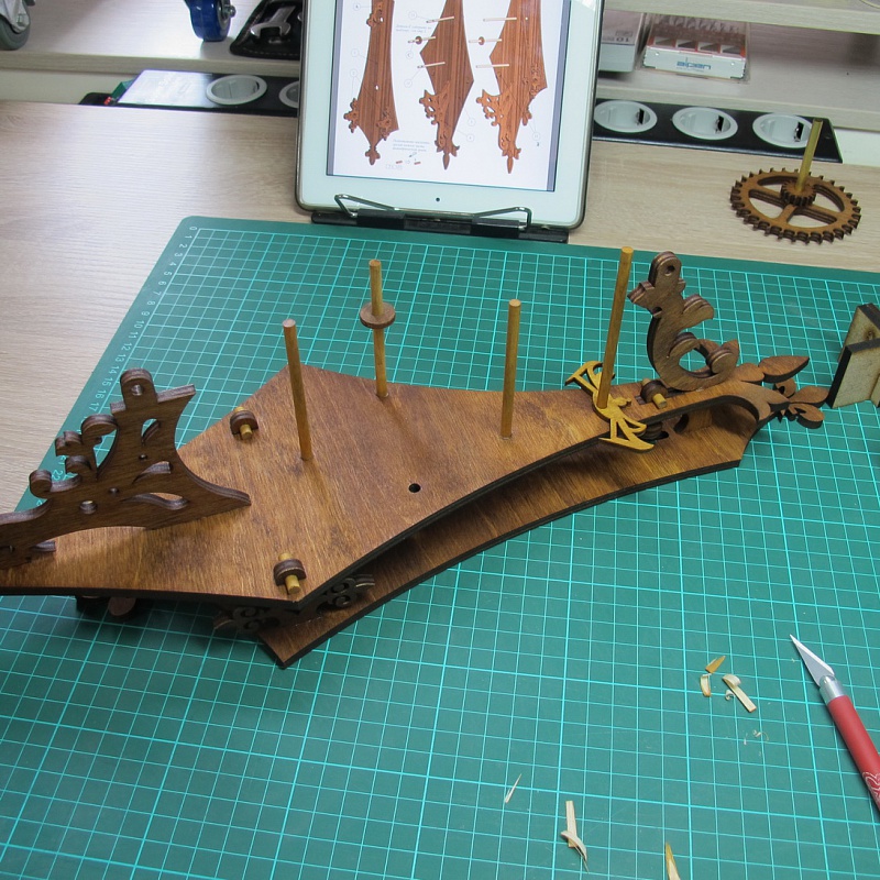

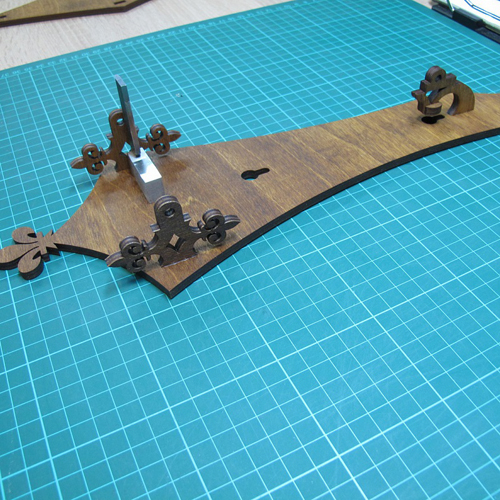

Три большие пластины корпуса между собой не склеиваются, а соединяются на шплинты, что впоследствии мне очень пригодилось, т.к. разбирал я эти часы не единожды, но об этом позже.
Шплинты на своих местах:

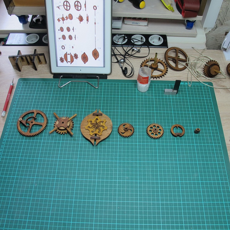

Делай два. Вторая партия и деталь маятника. По поводу последней надо иметь в виду, что она должна будет впоследствии передвигаться по круглой палке, на которую будет насажена, т.е. для настройки часов, ее надо двигать вверх/вниз. Поэтому посадка должна быть и не тугой и не свободной.

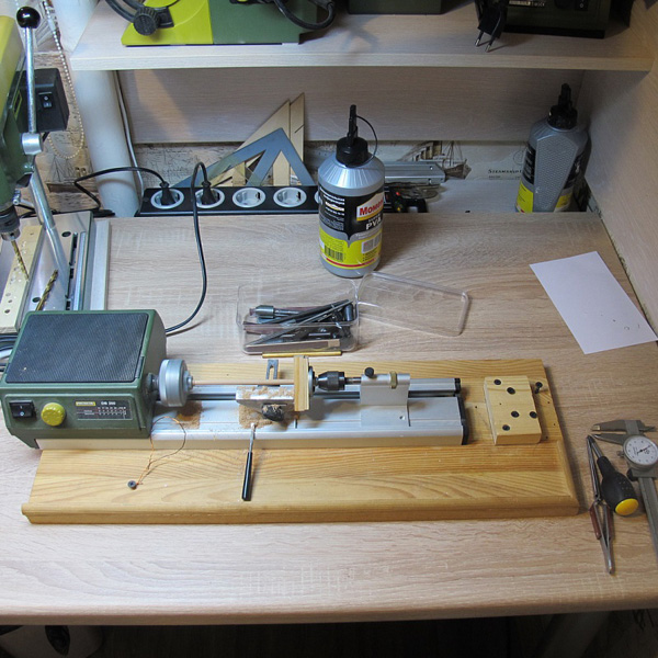

Не обошлось без моих косяков: одну ось пришлось вытачивать самостоятельно, т.к. родную вставил не туда куда нужно и демонтировать ее уже не представлялось возможным. Вытачивал на токарном станке Proxxon DB250. Я грешу на младшего, очень уж активно он меня отвлекал.

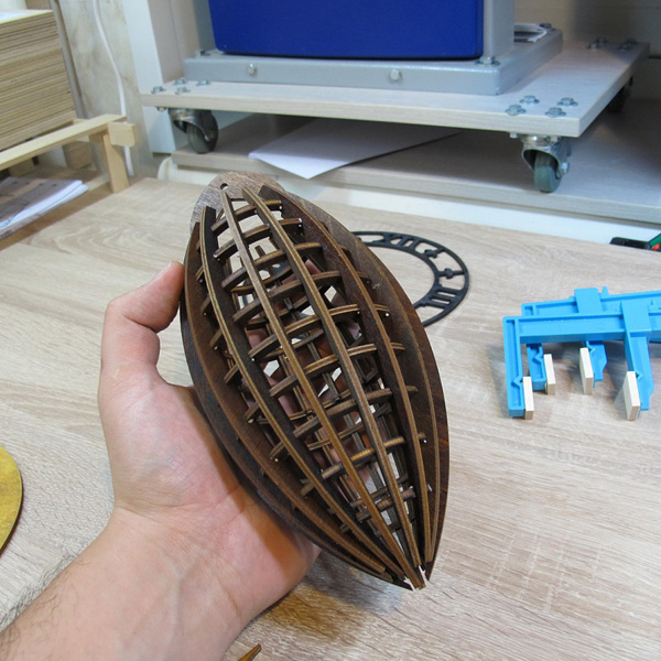

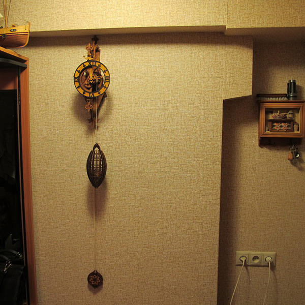

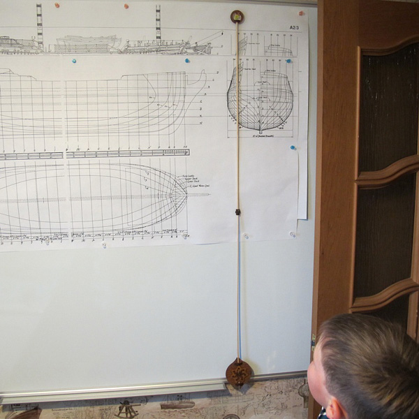

Маятник все мои заценили сразу же. В длину около 120 см.

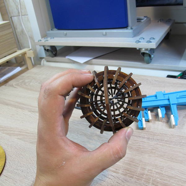

Это деревянная гиря, которую впоследствии предлагается заполнить любым декоративным балластом.

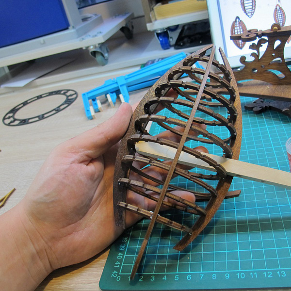

Конструкция на вид довольно ажурная, но после склейки становится очень прочной. обратите внимание на то, как я давлю палкой на деталь изнутри. По-другому вставить ее не получается, т.к. в какой-то момент палец внутрь конструкции уже не лезет.

Ну и на финишной прямой:
Красота, правда?

Тикать они у меня поначалу категорически отказались. Причина проста: некоторые оси (та, которую качает маятник и та, на которой закреплены часы) должны очень свободно вращаться в своих осях. Т.е. надо было где-то растачивать отверстия, где-то обтачивать кончики оси. Та же история с шестерней, которая передает вращение на часовую стрелку (но про это я сразу догадался).
