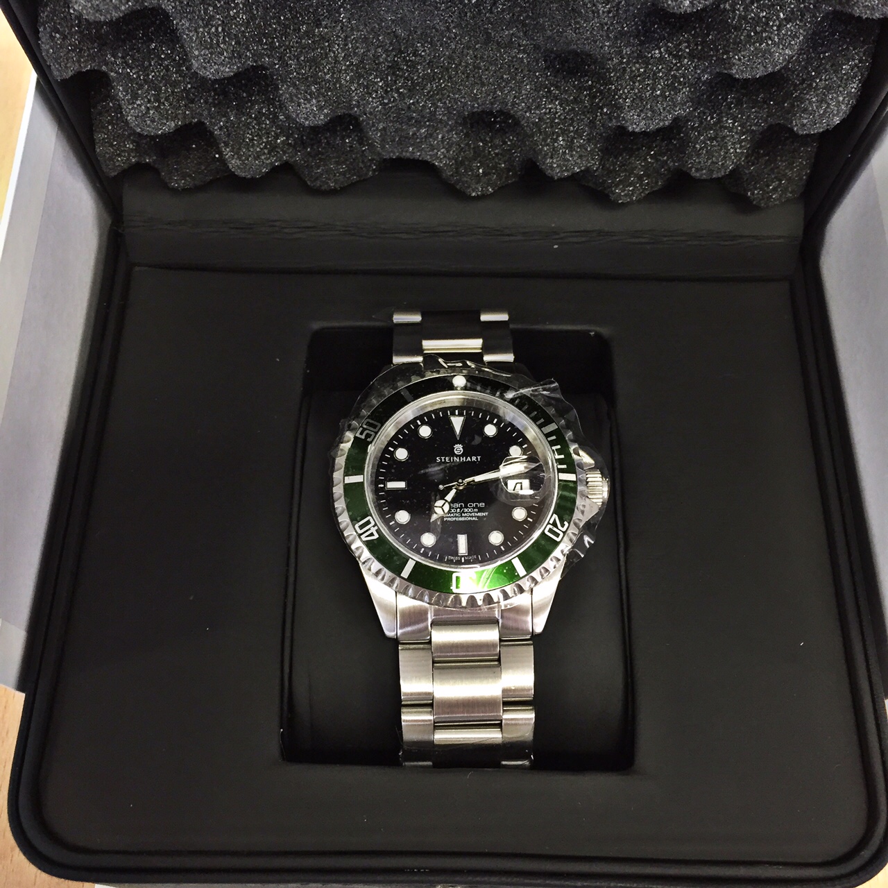

Всех приветствую!
24 августа получил новые Ocean one.
За неделю отстали на -10 секунд.
Вчера утром надел часы и они через час остановились. Я установил время, завел их ЗГ (около 20 оборотов) и после этого они стали спешить в сутки на + 25 секунд.
Понятно, что прошли только сутки и надо смотреть, что будет дальше, но как-то стало волнительно
Что может быть? Неделю отходили точно. Нарадоваться не мог.
Вот такие

Сразу несколько вопросов - Как точность замеряли? В первом и во втором случае.
И - где лежали? Рядом с колонками, на ноутбуке, рядом с жестким диском... Не было чего нибудь похожего?

Точность замеряю по айфону. На мой взгляд, всегда очень точное время.
Да нет, лежали на столе, рядом ничего такого не было. Не могли намагнититься.
Я читал, что этот механизм не рекомендуется заводить ЗГ, может из-за этого?
Сегодня вечером положил их набок, может повлияет, посмотрю утром.
