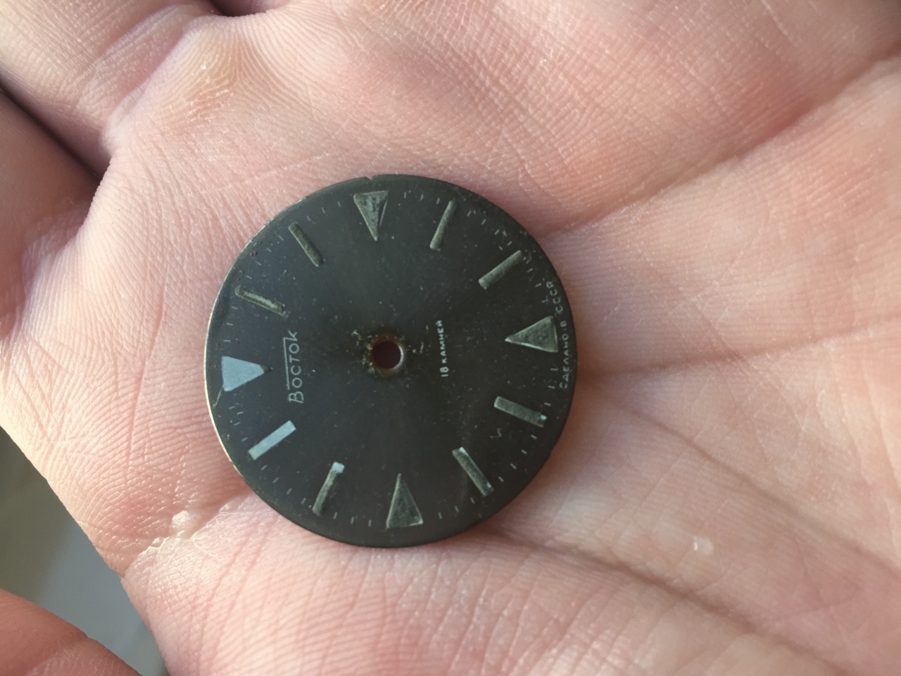

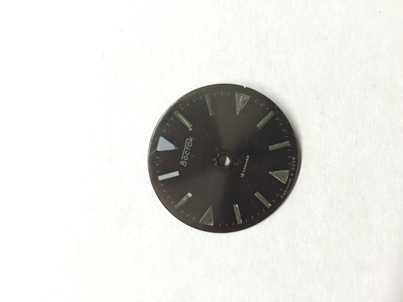

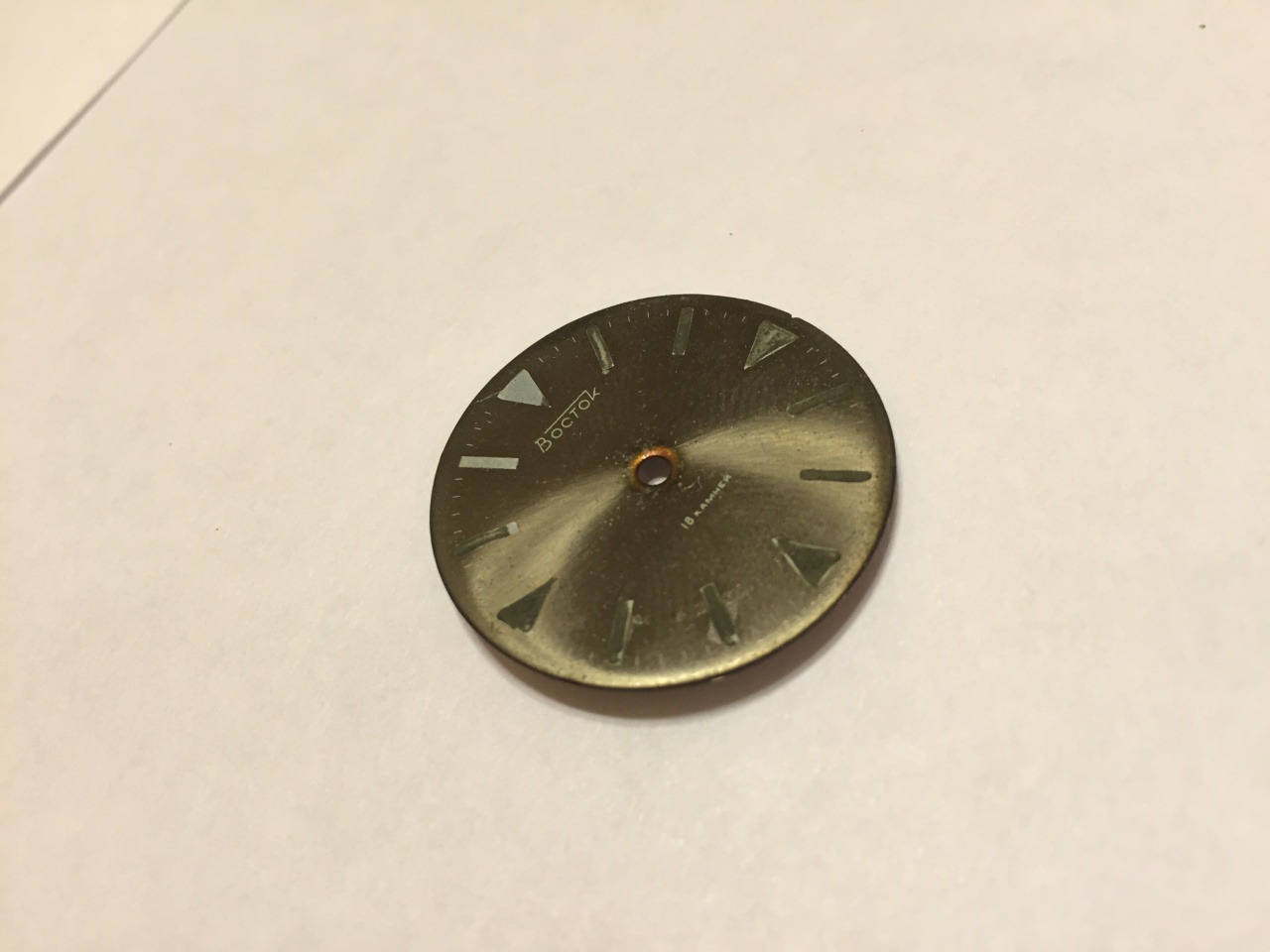

А я о том, что по счастливилось, приобрести такого ушастика. Часы конечно в удручающем состоянии(( Очень внешне грязные, да и корпус внутри тоже. Сам циферблат еще не плох, и надписи видны все, но люм частично осыпался, а тот что на месте потемнем очень. Вообщем по тихоньку буду искать циферблат в лучшем состоянии и этот наверное приведу в порядок. Стрелки концно тоже не очень.

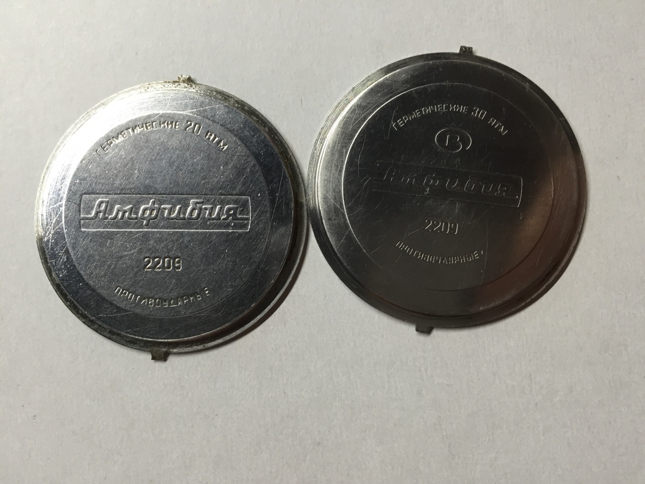

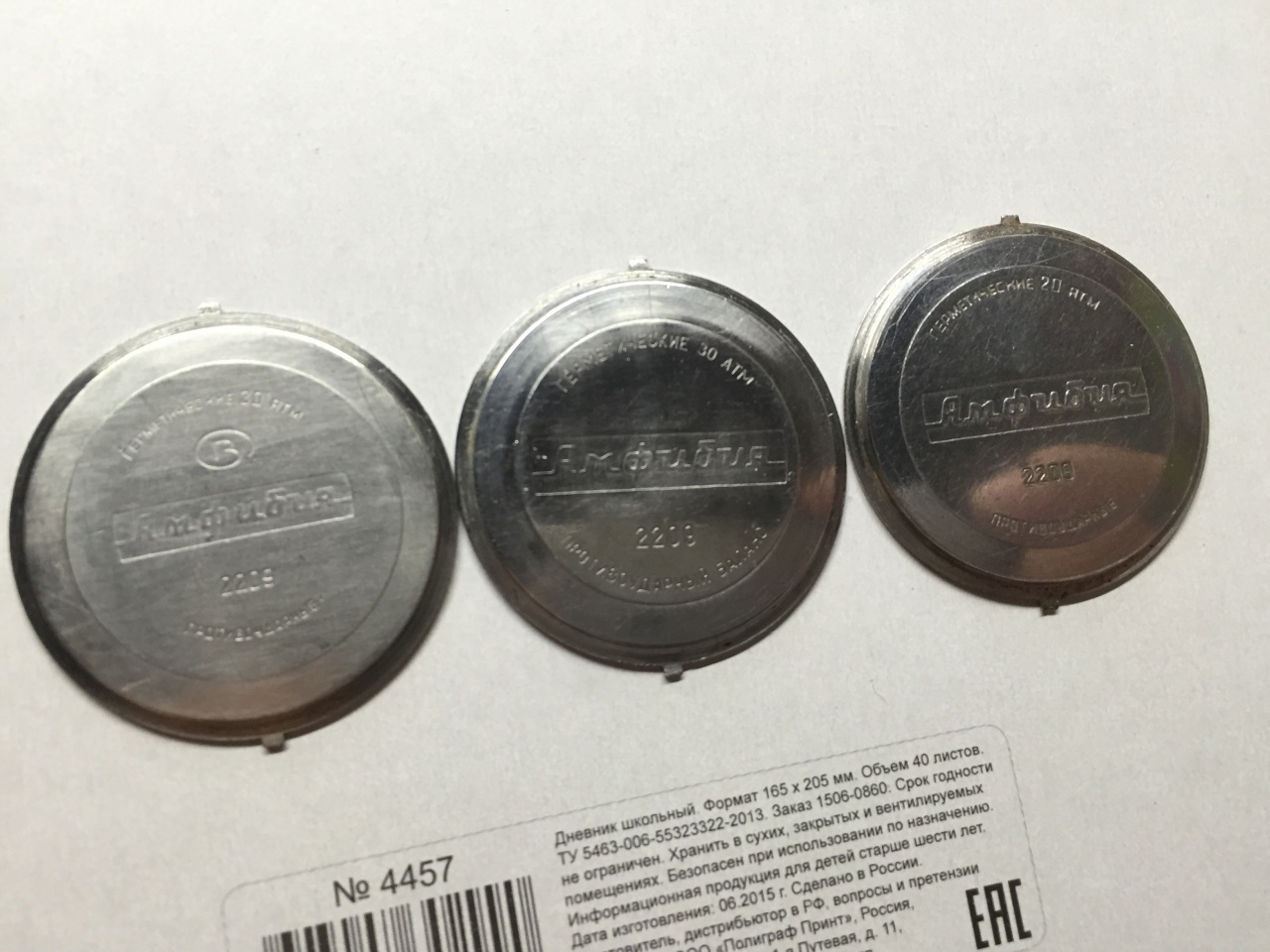

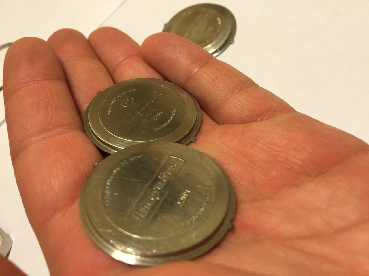

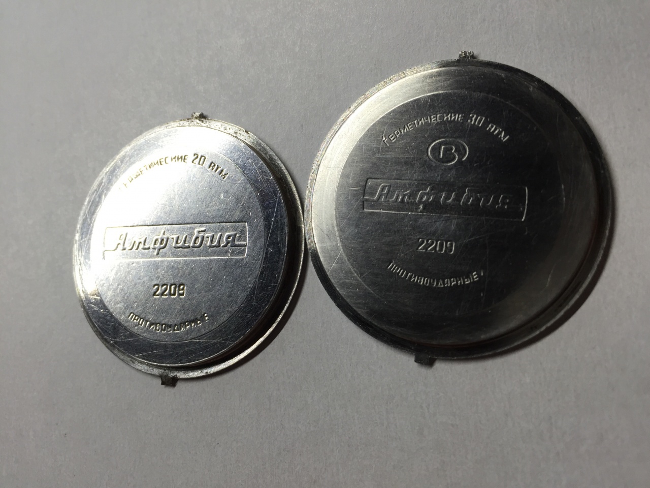

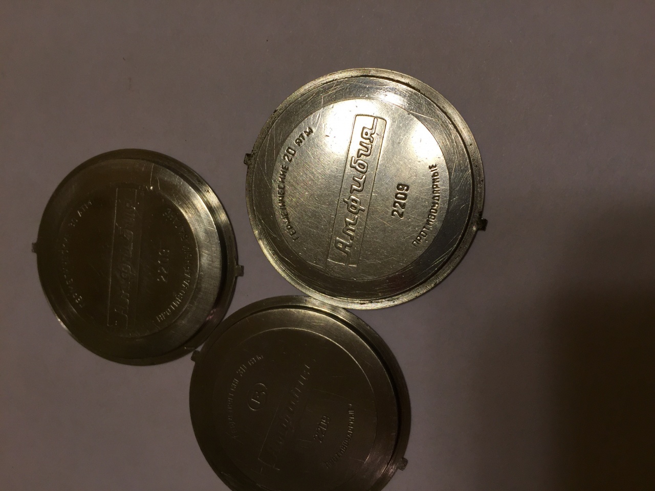

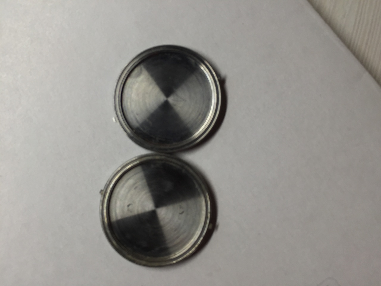

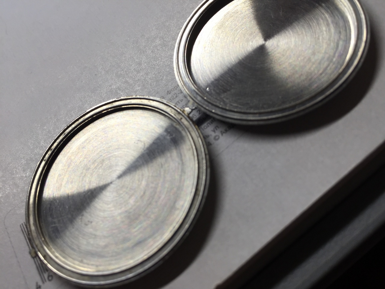

Но меня поразило чуть другое в этих часах. Всегда думал, что крышки от НВЧ-30 должны быть толще обычных 200 метровых (20атм), тяжелее, чтобы выдерживать повышенное давление в 30 атм.
Но когда снял крышку с этой Амфибии (маркировка «АМФИБИЯ герметичесикие 20 атм 2209 противоударные»), почувствал вес как у крышек от НВЧ-30, ну и визуально глубина внутри крышки была такой же как в НВЧ-30. Решился все детально рассмотреть, замерить и описать, так для меня эта маленькая деталь, которой не придается много значения - оказалась интересной.
По размерам, дизайну, размерам высоты, скосов, шрифту крышка от этой Амфибии повторяет крышку от НВЧ-30 с буквой «В» (логотип «Восток»), единственно надпись «Амфибия» более крупно написано (толко в этом она повторяет крышку от НВЧ-30, которая без буквы «В» (логотипа)) и отсутствует сам логотип. По толщине самой стенки они одинаковые 1,7 мм (измерения проводил обычным штангеном, электронного нет), при высоте самой крышки 2,7 мм. Т.е. крышки одинаковые различаются, только размером надписи «Амфибия» и размером шрифта остальных надписей на НВЧ-30, он чуточку меньше, а так заготовки одинаковые, чего не скажешь о поздней вот крышка от НВЧ-30, без логотипа которая, но тоже от ушастого, но уже с надписью «противоударный баланс», отличается дизайном, скосов и выше этих 2-х.

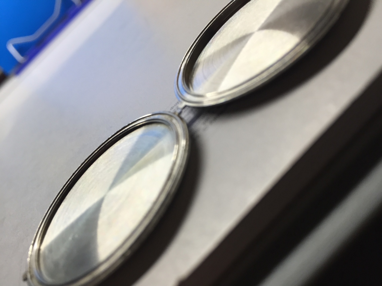

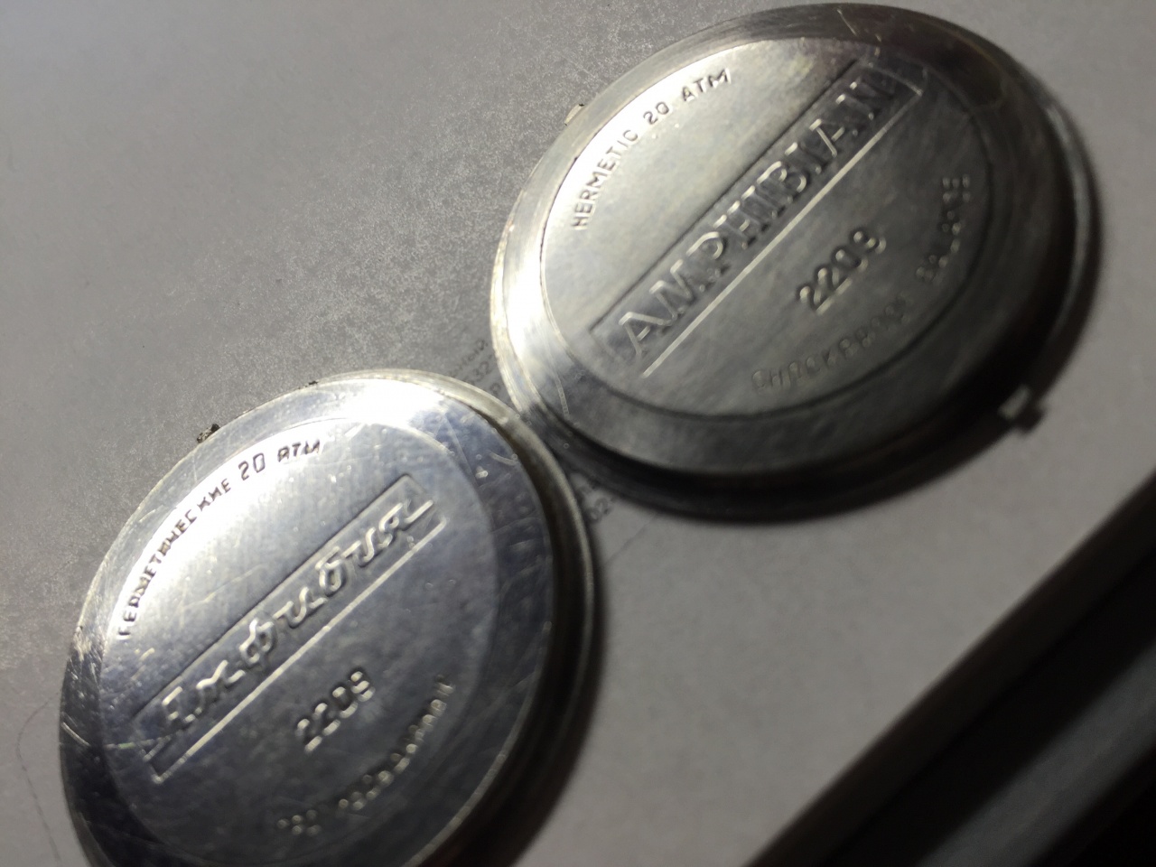

Почему же сформировалось мнение о том, что обычная крышка тоньше?

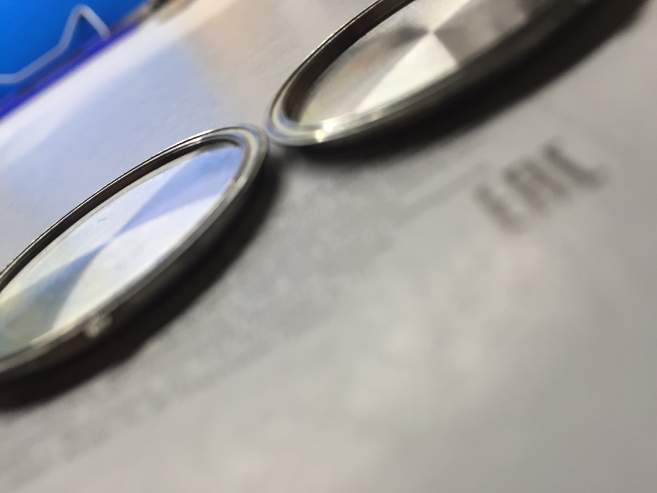

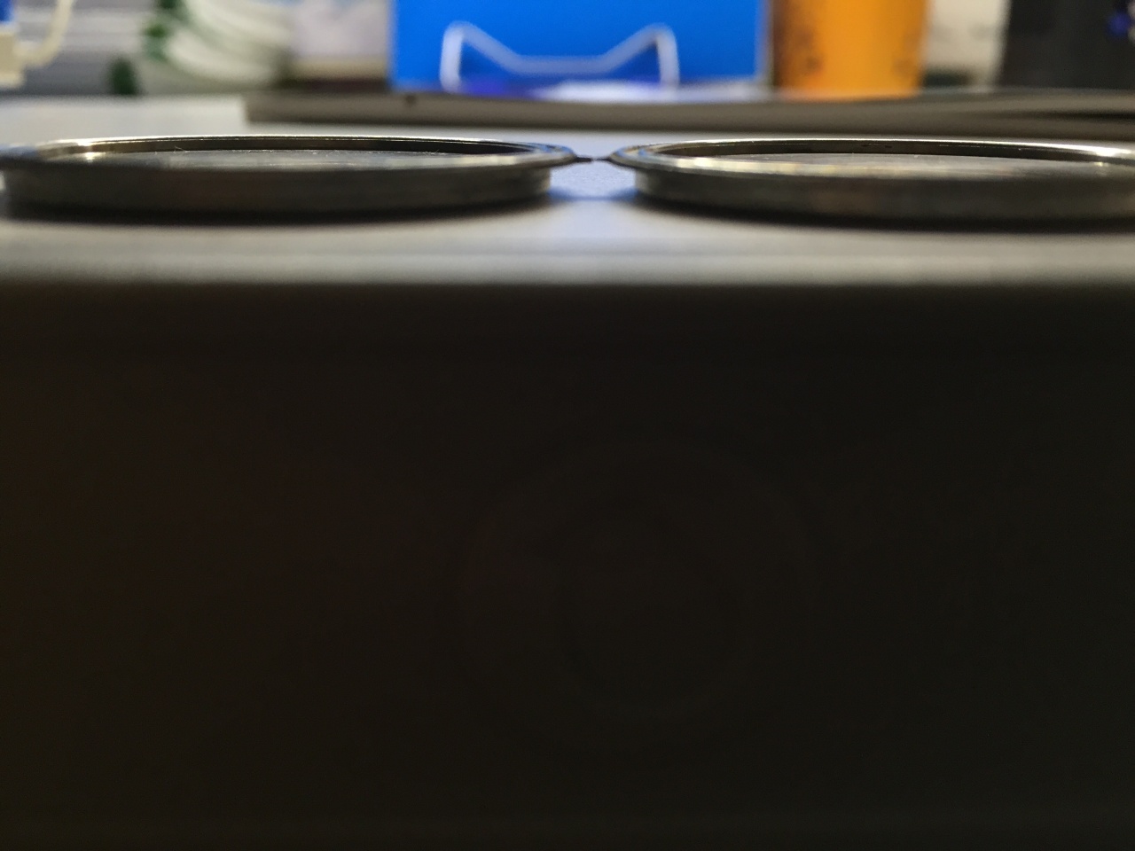

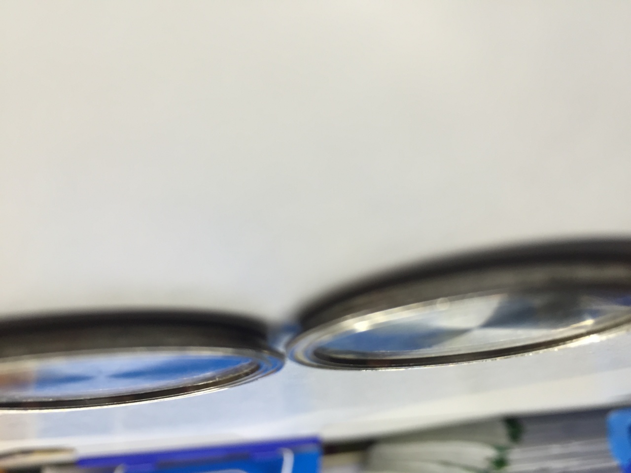

Все просто крышка на латинице «AMPHIBIAN hermetic 20 atm» действительно при одинаковых внешних размерах глубже, т.е. тоньше и легче – все это видно не вооруженным взлядом)) разница в толщине 0,3 мм. Это видно на фото.
Ну и фото. Для полноты коллекции ищу ранюю амфибию крышкой «Amfibia» (такие кстати упустил почти год назад, пока выяснял, что да как ушла((
Ну и сразу ищу для этих часов циферблат и футор подходящий (на корпус ушастый и бочка)
Сравнение с крышкой от НВЧ-30
С крышкой "hermetic 20 atm"
